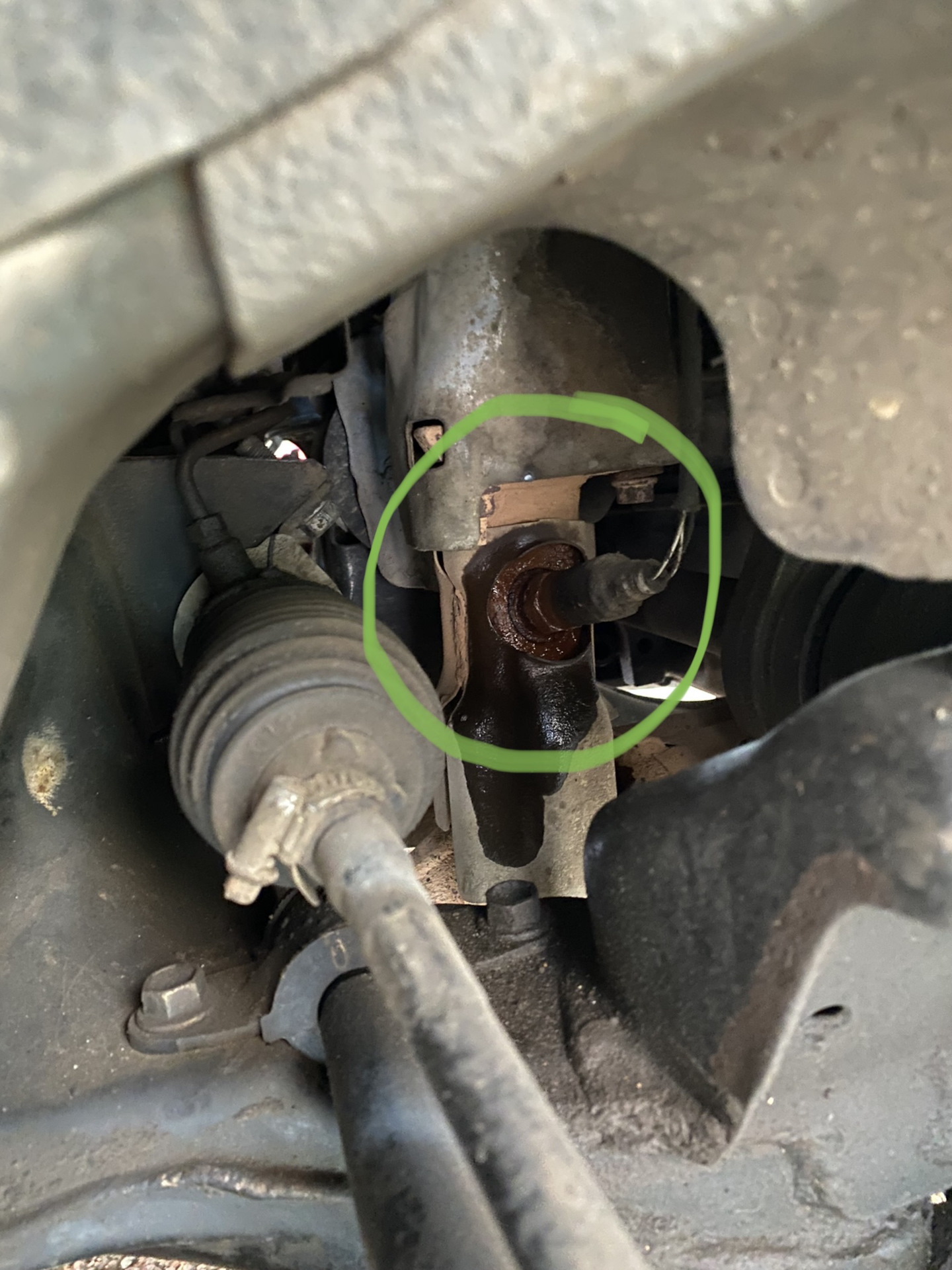

Всем привет, недавно зырычал, как трактор, думал как обычно гофра прогорела, но не тут то было (((( Прогорел лямбда зонд, точнее отверстие куда он вкручивается (но сам не вывалился) Ошибка не загорелась. Так вот, вопрос может быть кто-то сталкивался с такой ситуацией? Где-то тут читал, но было очень давно. Если есть, ссылка на похожую запись, буду очень благодарен. Просто, штанишки, особо не хочется снимать (… Да там только, балгарка в помощь так как граней болтов, от слова СОВСЕМ НЯМА 🤷♂️

Я хотел его меня, пшикнул жидким ключом, подождал, а в итоге лямбда вышла с посадочным местом. Это только ехать варить, думаю.

Если за правым колесом, то у меня такое было, поехал к выхлопщикам, вварили посадочное место, что то типа болта и туда вкрутили лямбду.
Какая лямбда? Я через правое колесо подлазил
