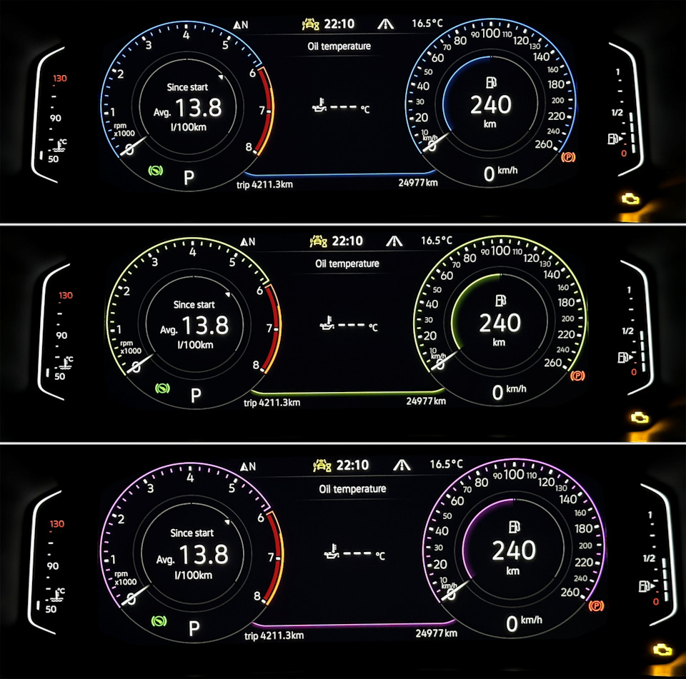

— Активация дополнительных цветов окантовки меню и приборки

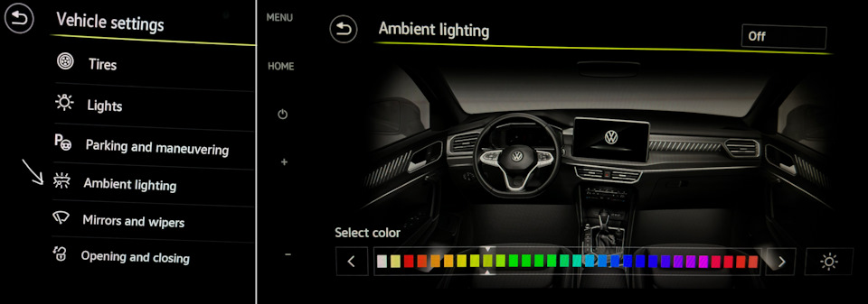

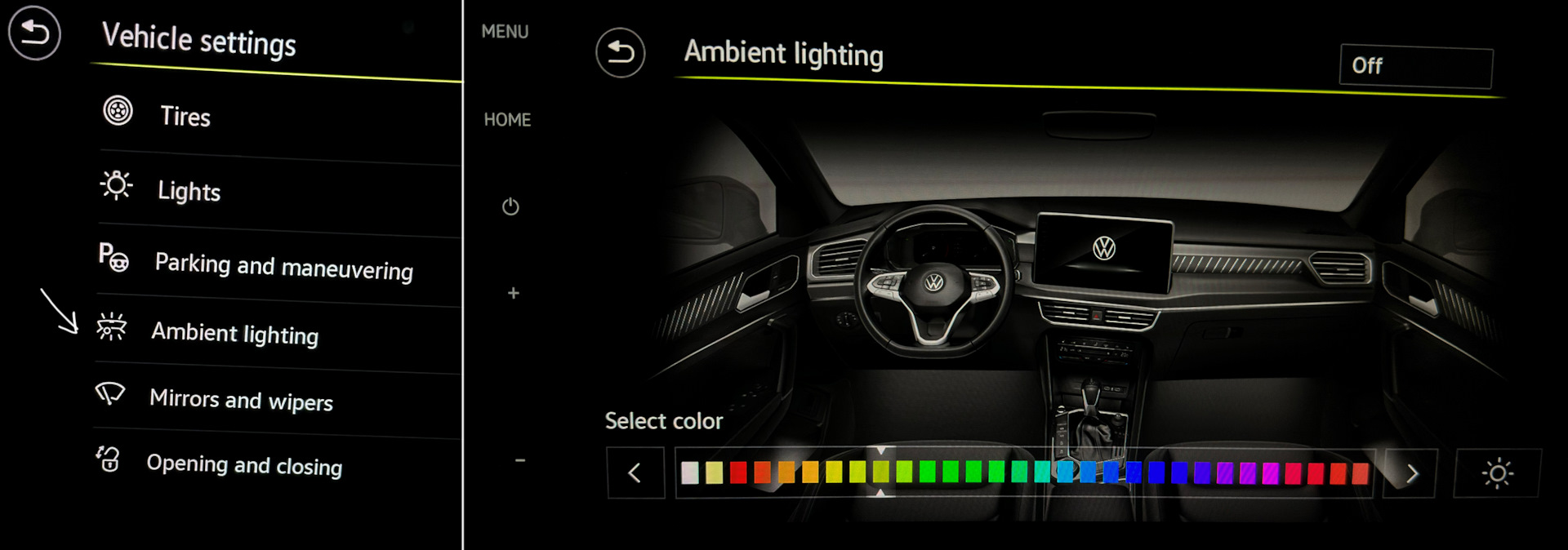

Доброго времени суток. Можете подсказать по добавлению доп цветов приборной панели, какие цвета можно поставить и как они меняются у вас? И я правильно понимаю, это амбиентная подсветка или же что-то другое
Добрый! Активация дополнительных цветов окантовки меню и приборки осуществляется программно. Меняются через меню. Амбиентная подсветка отдельная тема на 1.4 и светится только белым.
liN16

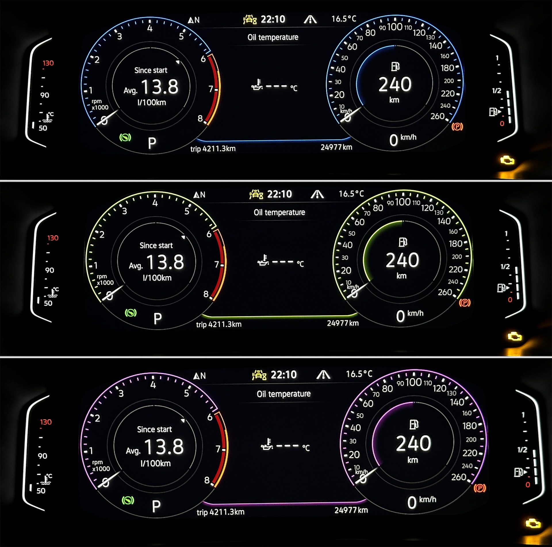

Вот так это выглядит на приборке

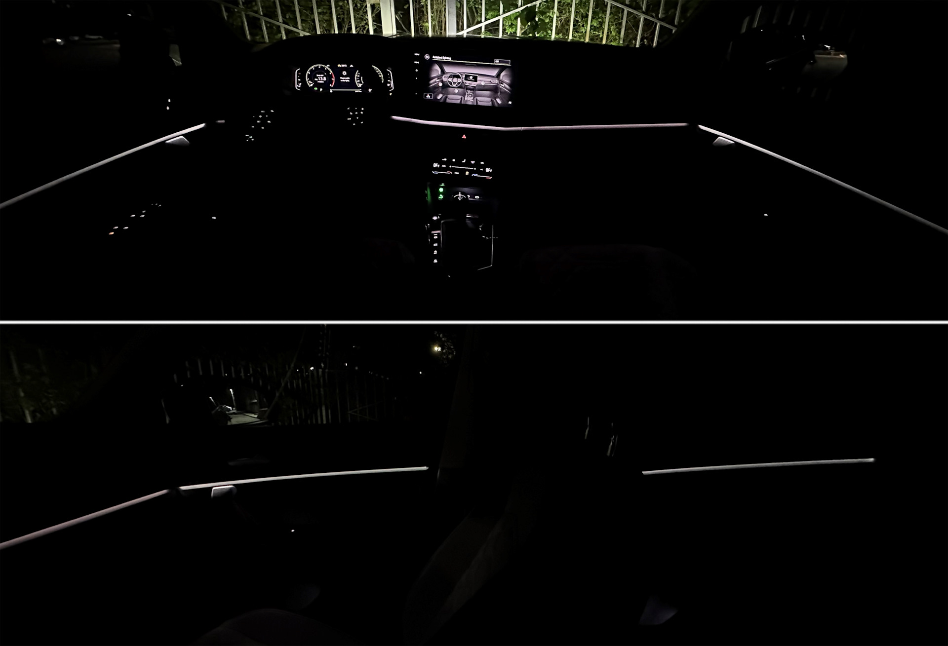

Контурная подсвета переднего ряда и заднего

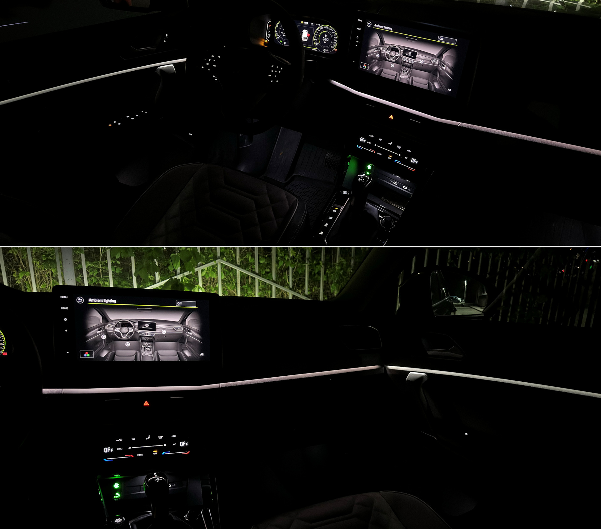

liN16
Ближе
