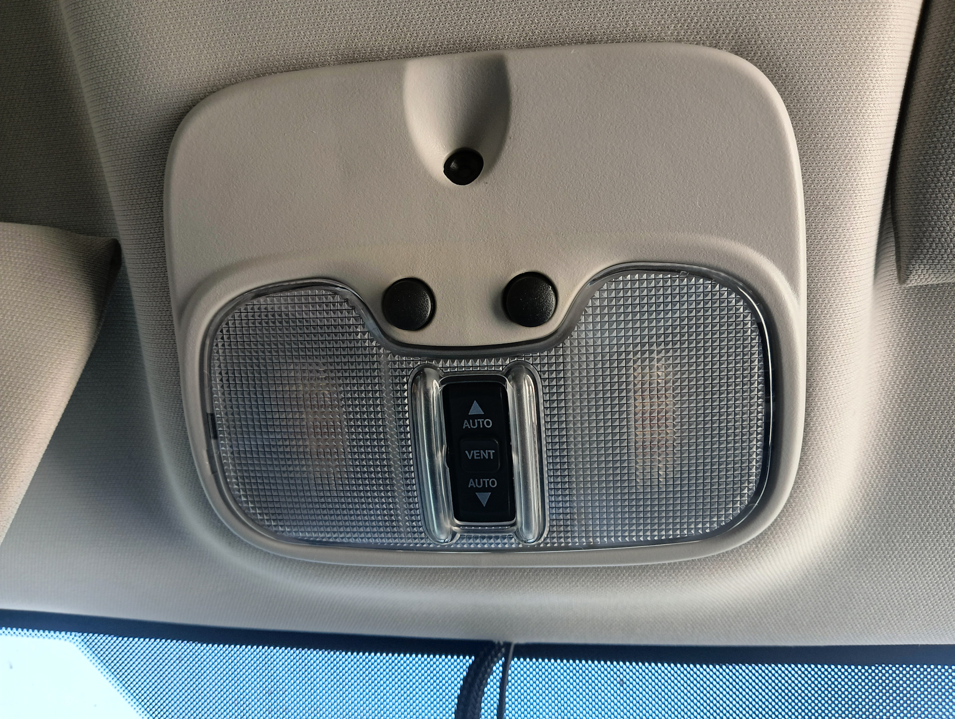

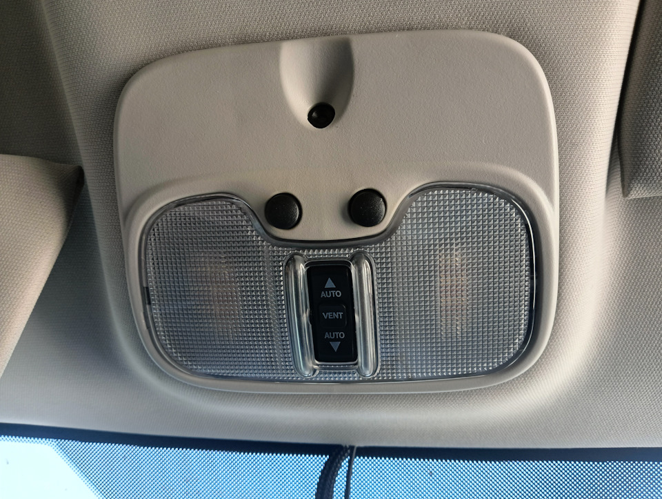

Достал меня передний (водительский) светильник.
Я о нем уже упоминал вот здесь — www.drive2.ru/l/631722207789192606/

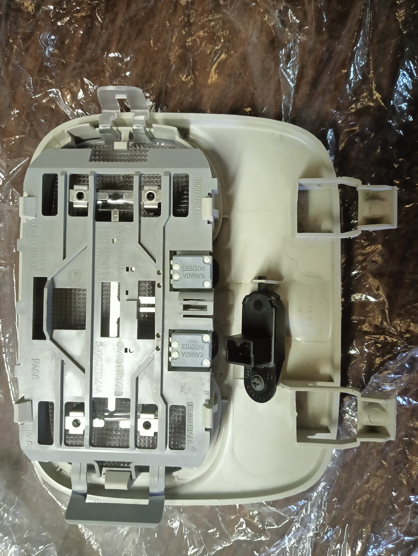

При принудительном включении подсветки водительской то включится, то не включится, чаше не включалось, а если и включился, то сам мог погаснуть. Дело в самом микропереключателе, видать контакты подгорели или ослабли. Эта фигня условно не разборная, на заклепках, которые нужно аккуратно высверлить.
Заливал вдщкой, силиконом, часовой смазкой со спиртом, на некоторое время помогало, но потом становилось всё хуже и хуже.

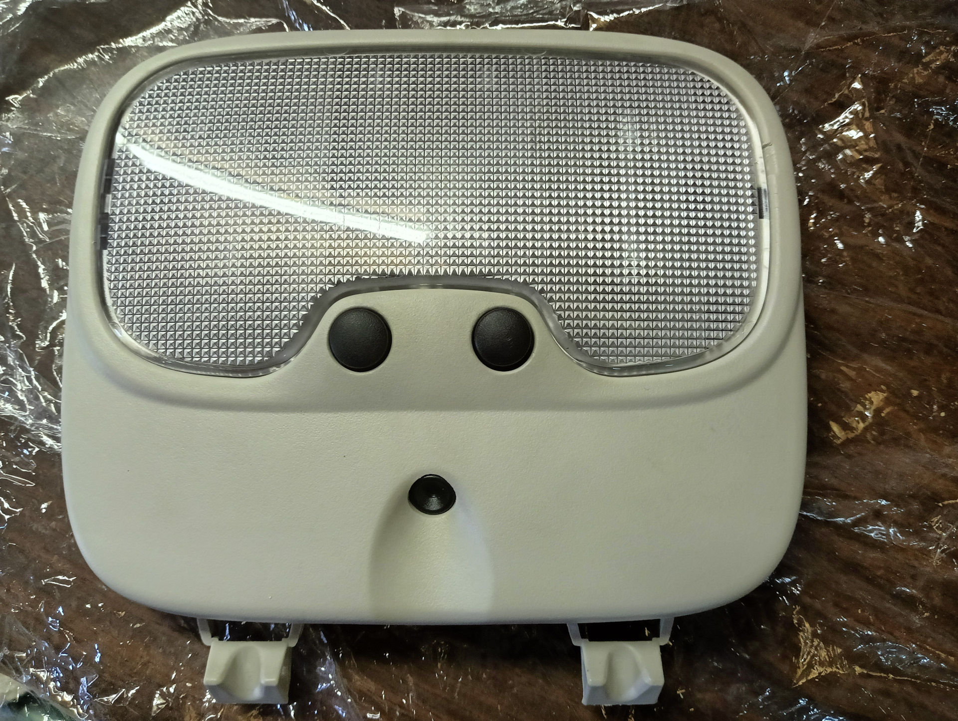

Ездил так, мучался. А потом стал посматривать плафон новый, но их нет. Дело в том, что у меня комплектация с люком, там в стекляшке специальный вырез под кнопку управления люком. Нет их ни где.
Плюнул и купил обычный передний светильник в сборе. переставил плату с купленного на свой, моя стекляшка подошла пуля в пулю.
Теперь всё работает по фенщую.

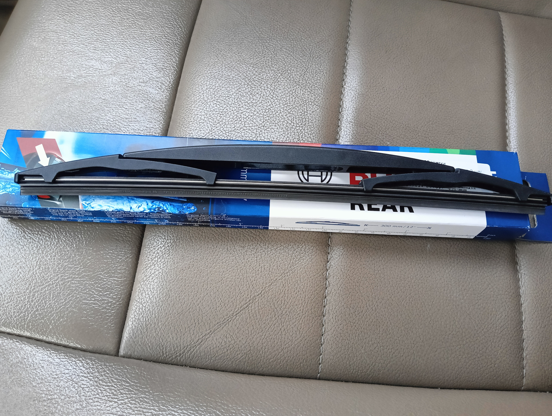

Когда-то давно, года три назад поставил задний дворник от Лифан. Поводок с щеткой — S6310100 Подходит на Jeep CompaSS идеально, он даже лучше чем штатный: мало того что вид лучше, но и его можно поднять как и передние. В общем если, кто задумался о замене щетки заднего очистителя, то рекомендую от Лифана в сборе, аоводок с щеткой

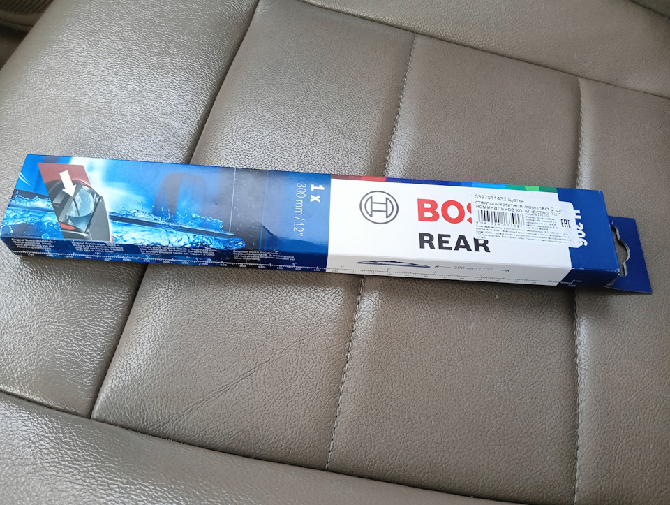

Вот как раз про щетку и расскажу. В общем поизносился у меня щетка, решил поменять.
Заехал в один автомагазин (название писать не буду), снял щетку, говорю менеджеру — подбери такую-же. А вот фиг, оказывается нужен VIN, а у меня по VIN — Жип, а фактически от Лифана, то да сё, одни сопли. В общем ушел ни с чем. Гадский магазин.
Зашел в avto-fes.ru а вот там ребята пообещали подобрать и ведь не обманули. Подобрали. За что им респект.

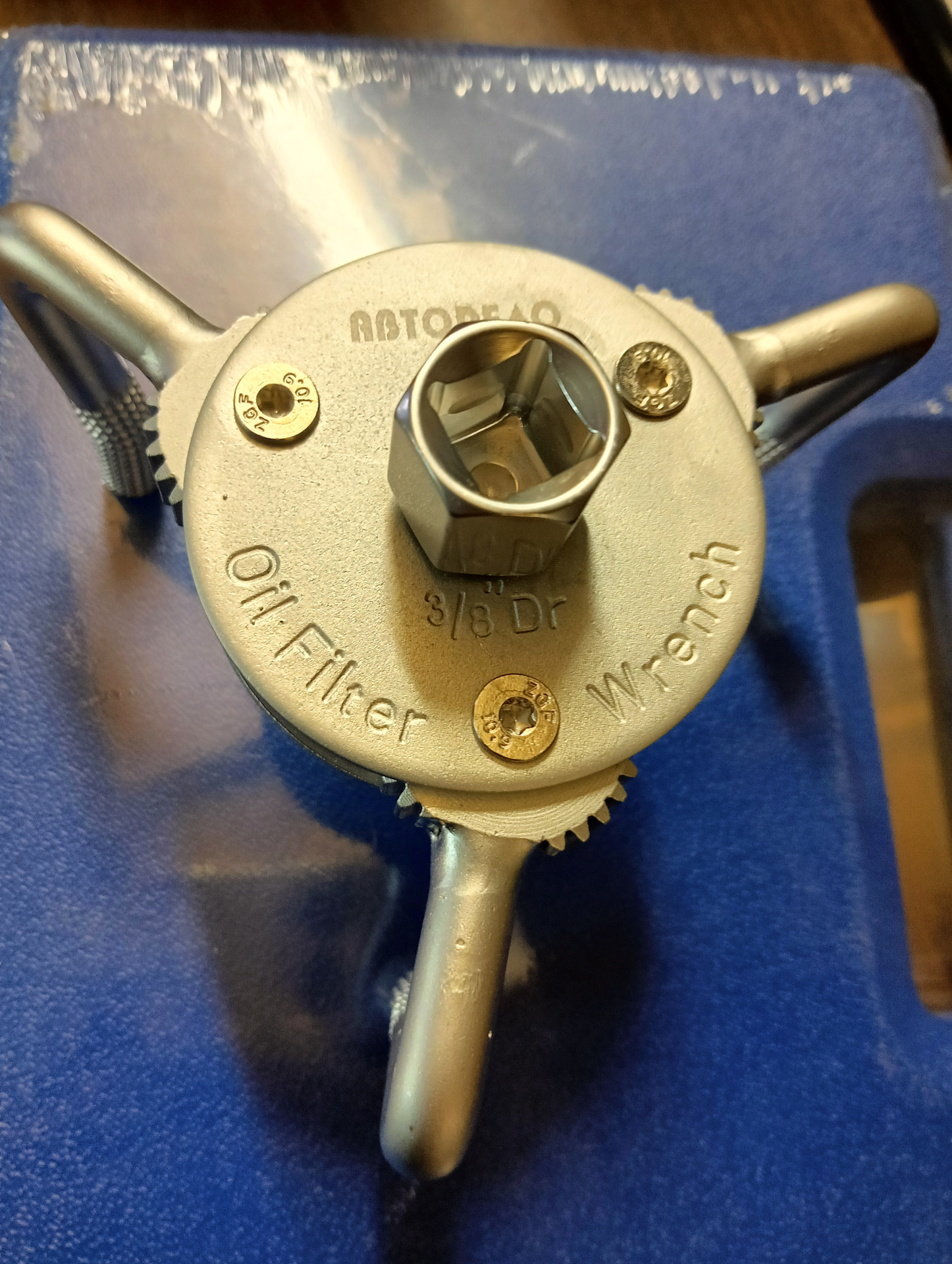

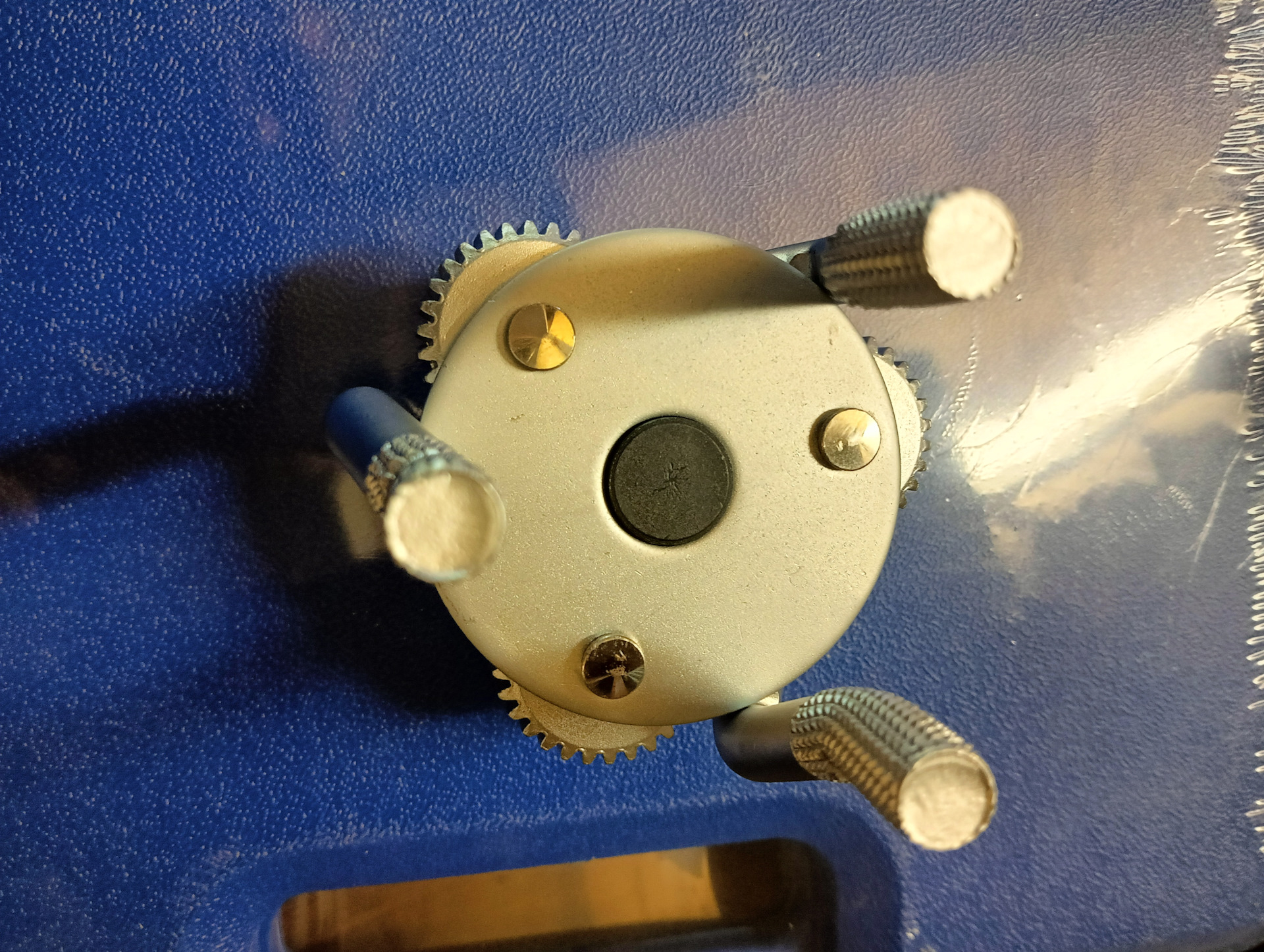

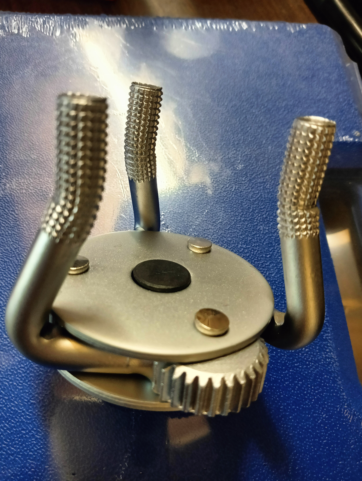

На распродаже Озон купил сьемник масленного фильтра.
Ну ранее у меня был сьемник, но он от 65 мм, и оригинальный фильтр не откручивает. Ну и всё таки решил раскошелиться на 450руб, вещь то хорошая. в гараже то всегда пригодится. Купил краб от 35 до 75 мм. Буду менять масло — опробую.

У меня рукой всегда масляный фильтр откручивается, зачем сьемник то?
ну, я то же от руки затягиваю.
Но, периодически кто-нить бегает, открутить не может.
Да с этими плафонами под люк проблема. Есть бу целых 3 в продаже, два в Украине один в США, цена от 35 до 50 $
Это где такой гадский магазин? Щётки от Bosch не жалую, ну это так от себя, какашка они 🤣
Какашка или нет, не до жиру.
Почему то когда узнают что на жип, цена апдейт в 2 раза сразу.
Я про то, что Bosch скурвился и от Китая не далеко ушёл)))
эт, да. согласен.
Я себе раньше только Bosch ставил и заметил эту тенденцию деградации, чем дальше, тем хуже качество… Сейчас только Continental в щетках, вот там качество, которое пока держится, даже запасы сделал))

Спереди, идеал по качеству — Maruenu…
А сзади, они же каркасные почти все. А значит, любой резинка за 200 рублей с маркетплейса хватит на 2, а то и 4 раза. Да качество не очень, но можно менять хоть раз в месяц.
