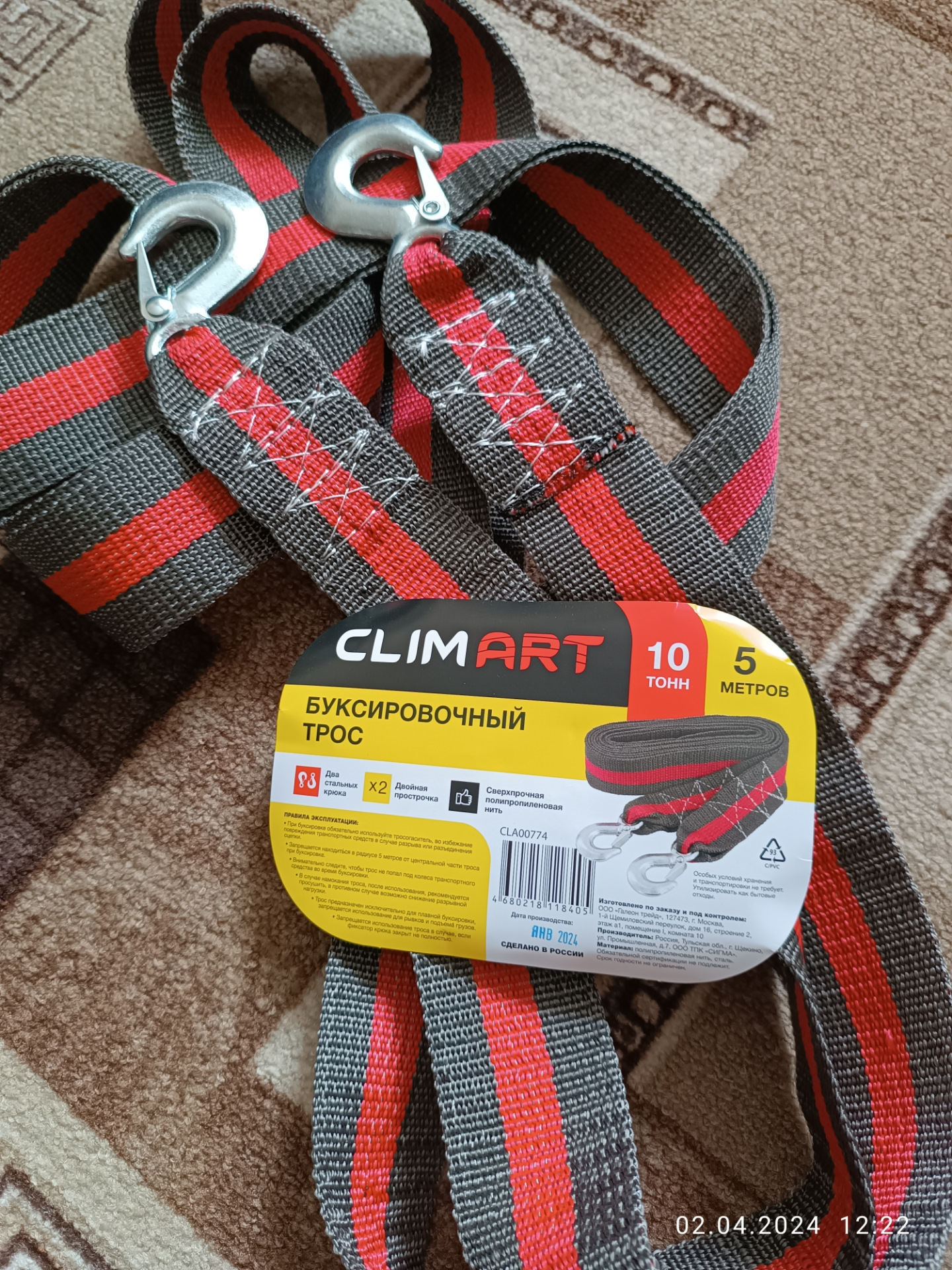

Под замену пошел и трос. При буксировке выяснилось, что он короткий 4м всего. Довольно мало. Трос выбрал покрепче и длинной 5м. Пришлось его прошить дополнительной нитью, т.к. не особо внушала доверие прошивка от производителя. В комплекте была сумка для хранения.

не люблю такие говняные троса рвутся легко. Лучше динамический строп для квадроцикла. Как раз нужное усилие и меньшие рывки при буксировке. Крепление только омего образными шаклами
