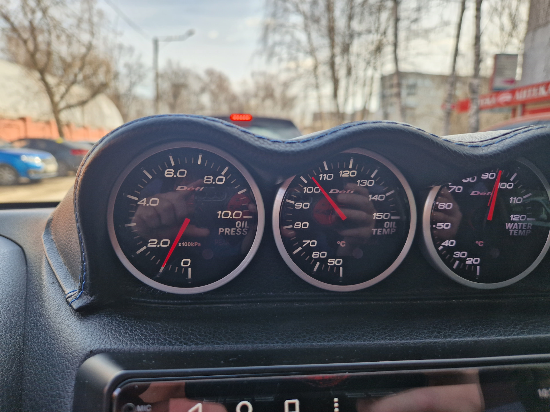

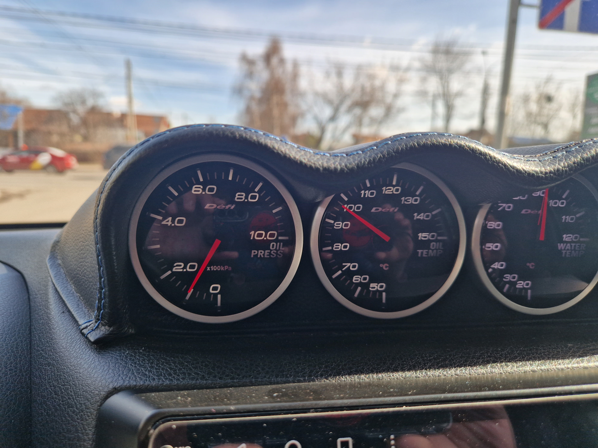

Это была вторая замена этого масла, после первой отправился сразу на трип в ~6тыс км, по возвращению сразу сменил, ничего особенного не заметил, дело было в ноябре, соответственно с новой заменой "поехал" в зиму…
Подходила очередная замена, пробег на масле приблизился к 5тыс км, масло/фильтра лежат, ну думаю через недельку махну и тут началось самое интересное… в течении нескольких дней стал замечать сильную просадку давления, даже после лёгкого прохвата, давление сразу падало до ~0.5, при нагрузках, типа срабатывания компрессора кондея, или мелких толчков в пробках, просаживалось и до 0.2😲
Мысли было три — мотор/маслонасос(хотя стоит немного постоять на заглушенной, давление при запуске возвращалось ближе к 1, что не похоже на насос)/ ну и само масло…
Ну думаю, хрен делать, масло на замену уже подготовлено, еду менять…
И о чудо, на свежем масле давление вернулось в норму☝️
А значит это что?!
Правильно, лично я CUPPER больше лить не хочу🤷♂️
Исключительно моё наблюдение, не более того…
Всех Благ✊️

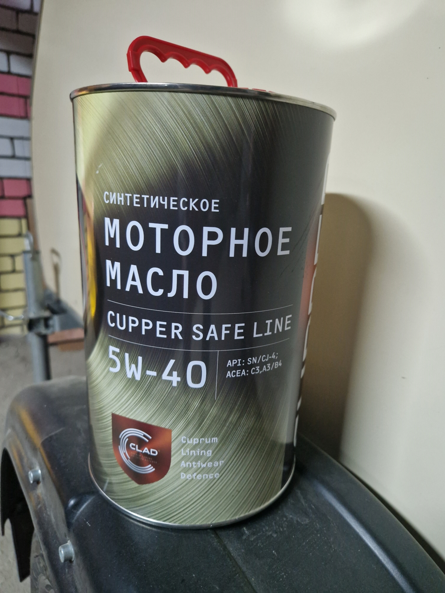

Иван, добрый день! Что в техническом отделе CUPPER сказали? Обращались с вопросом о давлении?
Здравствуйте. Нет, не обращался. Честно, смысла в этом и не вижу… благо мотор не лёг 🤷♂️ ну или всё впереди((( однозначно решено масло данное слить как можно скорее и больше не экспериментировать с ним. В "делах с маслом" не силён, но как объяснил один товарищ, что в нём что то там разложилось, типа присадок видимо каких то… его работа связана с продажей масел.
Понятно. Жалко что не найдете время для того, чтобы разобраться в вопросе. Успехов вам и хороших дорог!
Спасибо✊️ да собственно разбираться то в чём🤷♂️
Вот в этом "что то там разложилось, типа присадок видимо каких то…". Точнее в том, что дело совершенно не в этом.
Подскажите, как переходили на масло CUPPER?
Можем предположить что виновником потери давления стал фильтр, который забился отложениями, которые намыло масло CUPPER. Напомним, что все наши линейки имеют повышенные моющие свойства.
Соответственно после длительной работы грязь накопленная в масле постепенно уменьшает проходимость фильтра и заборника. После стоянки тяжёлые частицы опускаются и вновь всплывают при последующей работе. Не стоит забывать, что и качество масляных фильтров на рынке сейчас очень сильно разнится.
Проблема решилась заменой масла. А точнее заменой масла и фильтра. Если бы вы заменили фильтр и продолжили использовать масло CUPPER — то эффект бы был таким же — давление нормализовалось.
Поэтому предположение о том, что что-то "разложилось" преждевременное. Чтобы подтвердить или опровергнуть эту мысль можно было бы направить масло на анализ. Оно у вас сохранилось?
Фильтр испрльзую один и тот же, всегда. На масло переходил по вашим инструкциям, ну в смысле с вашей промывкой и вашим промывочным маслом. Первая замена себя проявила, ну скажем так — штатно, после замены поехал сразу на ~5тыс км, по возвращению заменил, и вот к концу дистанции получил просадку давления ( около 4.8тыс км), заменил на новое (масло было ещё на одну замену) и давление стало в норму. Как то так.
Отработки масла конечно же не осталось🤷♂️ может что и отмыло конечно, главное что б лишнего не отмыло, что годами копилось на кольцах и колпачках 😂😂😂 а то и мотор с маслом менять придётся)))
Ещё момент — крайние 2тыс (или 3🤔) требовалась доливка Литр на тысячу… сейчас залив новое буду наблюдать, но правда более пары тыс ездить на нём не планирую скорее всего…

У вас на фото разные температуры масла. Я бы до 100 свежее масло прогрел как в первом случае, чтоб уж точно разницу увидеть) +-5градусов масла на давление уже может неплохо сказыватся. Конечно зависит и от качества масла. Но наблюдение у вас полезное)
Грел, и выше 100 грел… там хватало и при 80 прохватить как давление сразу падало…
