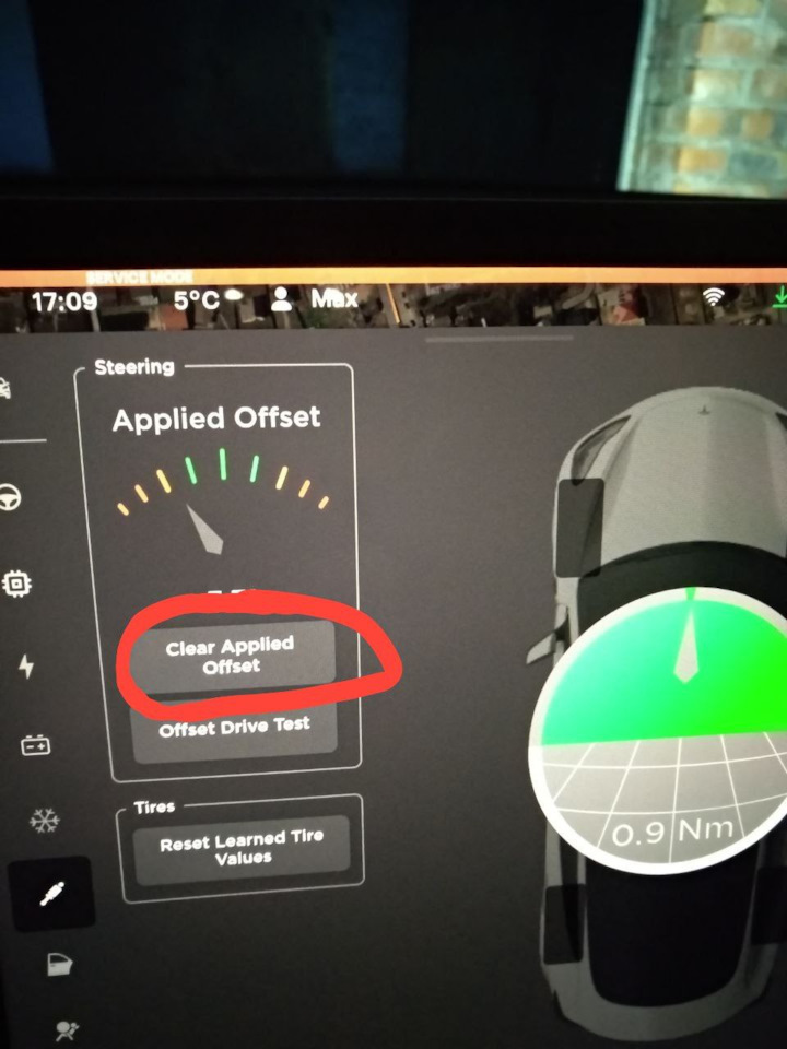

Ребята вопрос, машину стало вести немножко в право, это нужно геометрию делать? или чего? И может ли вести машину если в правом колесе на 1 бар меньше? Спасибо заранее.
Заходим в сервис мод, и делаем калибровку кулевой рейки путем выставления руля точно по центру. Машина сама все сделает.
Это всего лишь "обучение" компьютера (т.е. автопилот, АБС и т.д.) фактическому центральному положению руля. Физически это не устранит проблему, т.е. сначала нужно ехать на сход-развал, а уже затем обнулять эту адаптацию.

Красным обвел какую кнопку нажимать.

не поможет. Это просто выставляет руль по вывороту колес. Нужно делать сход/развал
Вполне может, диаметр качения уменьшился, вот и тащит. Но у вас 0.1 бар, из-за этого тащить не может. Ехать на сход/развал
На развал съезди и будет тебе счастье)
На любой стенд, вот параметры
Если на 1 бар меньше это критично, на 0.1 погрешность нагрева )) и влиять не должно
