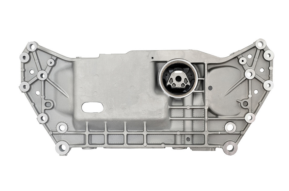

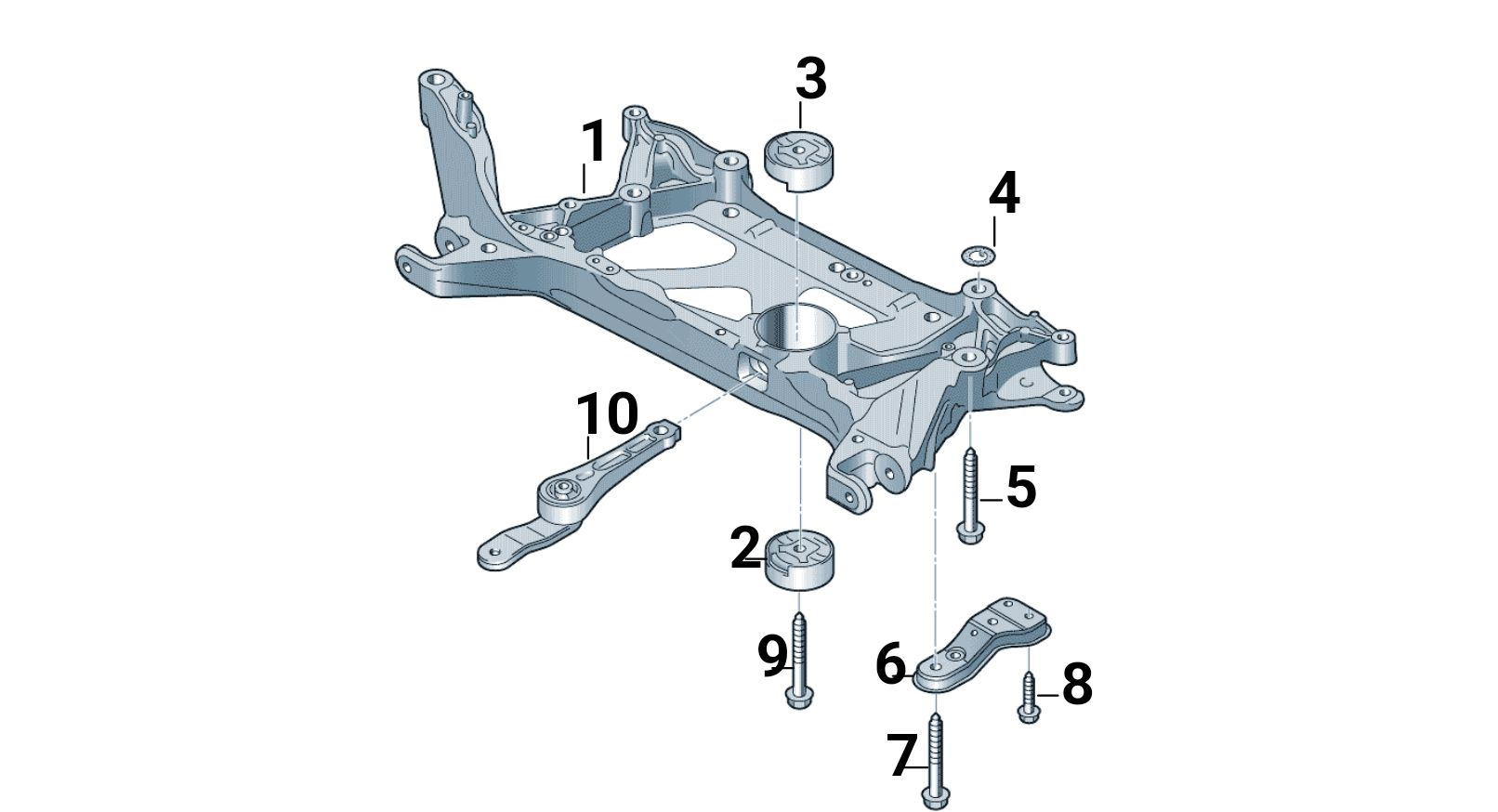

Всем привет! Больная голова не даёт покоя, в том смысле, что в нее все время приходят дурные мысли) На этот раз начитавшись хвалебных отзывов на драйве, а также пообщавшись с комрадом Koo3, решил, что оно мне тоже нужно. Немного предыстории — божественный ВАГ, изобретая платформу MQB, вдруг решил, что алюминий — это дорого и оставил его только на премиальных машинах типа Пассата B8, Артеона, Ауди A3, TTS, TTRS и т.д.
Остальные более дешёвые ширпотребные машины Гольф-платформы (Гольф7, Октавия А7, Тигуан, Кодиак и другие) теперь довольствуются обычной стальной железякой.
В отличие например от машин предыдущего поколения PQ35, где даже на самый захудалый Гольф5 с овощным мотором 1,4 или 1,6 ставили алюминиевый подрамник.
Основные ожидаемые улучшения от установки люминтия:
✅ Снижение резонансного шума от работы передней подвески, особенно на щербатом асфальте.
✅ Более собранная работа передка, засчет того, что это монолитная литая деталь, в отличие от стального сварного оригинального подрамника.
✅На несколько килограмм легче стального собрата.
✅Не ржавеет.

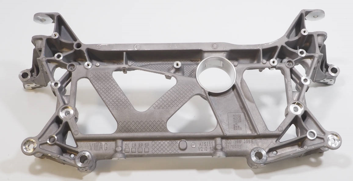

Сама деталь была найдена аж с третьей попытки, в Смоленске, с японского праворукого Пассата B8, с пробегом 30тыс. километров, то есть считайте, что он новый.
Первые две попытки обломались из-за откровенного раздолбайства некого белоруса Александра из Светлогорска (РБ), который сказал сначала, что их несколько штук у него в наличии и он завтра все отправит, а по итогу ни одного подрамника у него не оказалось. Странный мутный товарищ, я видел он тут на драйве запчасти, в частности салоны толкает. Держитесь от него подальше.
Вторая разборка из Владивостока 2 недели никак не могла разобрать этот несчастный Пассат, в итоге я от них тоже отказался. Третий вариант оказался самым удачным, он был в наличии в состоянии нового, поэтому собственно сомнений не было, надо брать)))

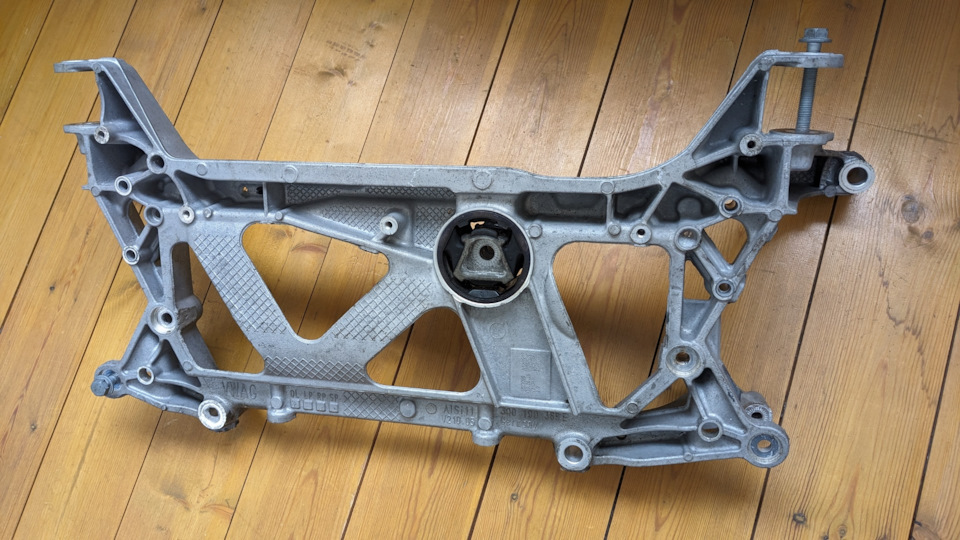

Итак, если вдруг Вас осенит такая же мысль или вы просто любите люминь и желаете исправить эту историческую несправедливость, вот что потребуется для установки:
✅Подрамник, 3Q0199369D или 3Q0199369E (например с Пассата B8), 1 шт.
✅Болты крепления рычагов подвески, N10695901, 4шт.
✅ Болты крепления подрамника к кузову N10785401, 4шт.
✅Пластины противоскользящие для подрамника, WHT006844, 2шт.
После установки обязательно будет отчёт.
Всем желаю интересных доработок)
P.S. Если найду люминтиевые рычаги за вменяемый прайс💲, то ждите продолжения истории👋

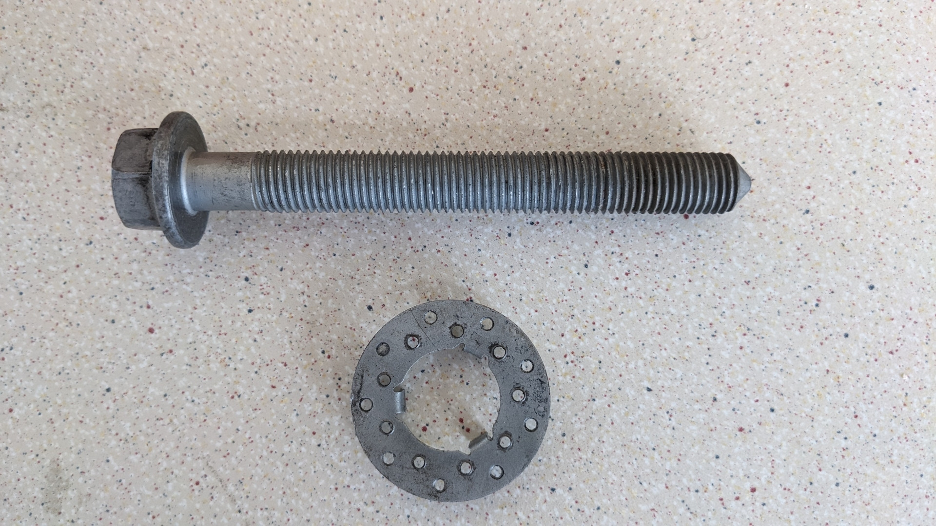

Родные болты отличаются от этих? Или просто для обновления болтов?
К кузову не отличаются, а для рычагов подвески отличаются — они более длинные у алюминиевого.
Понял, спасибо!

Приветствую! Если речь про болты, то ничего не ощутил. А вот от замены самого подрамника со стальной железки на алюминиевый ощущения только положительные, комфорта на щербатом асфальте явно прибавилось в разы 👍👍👍

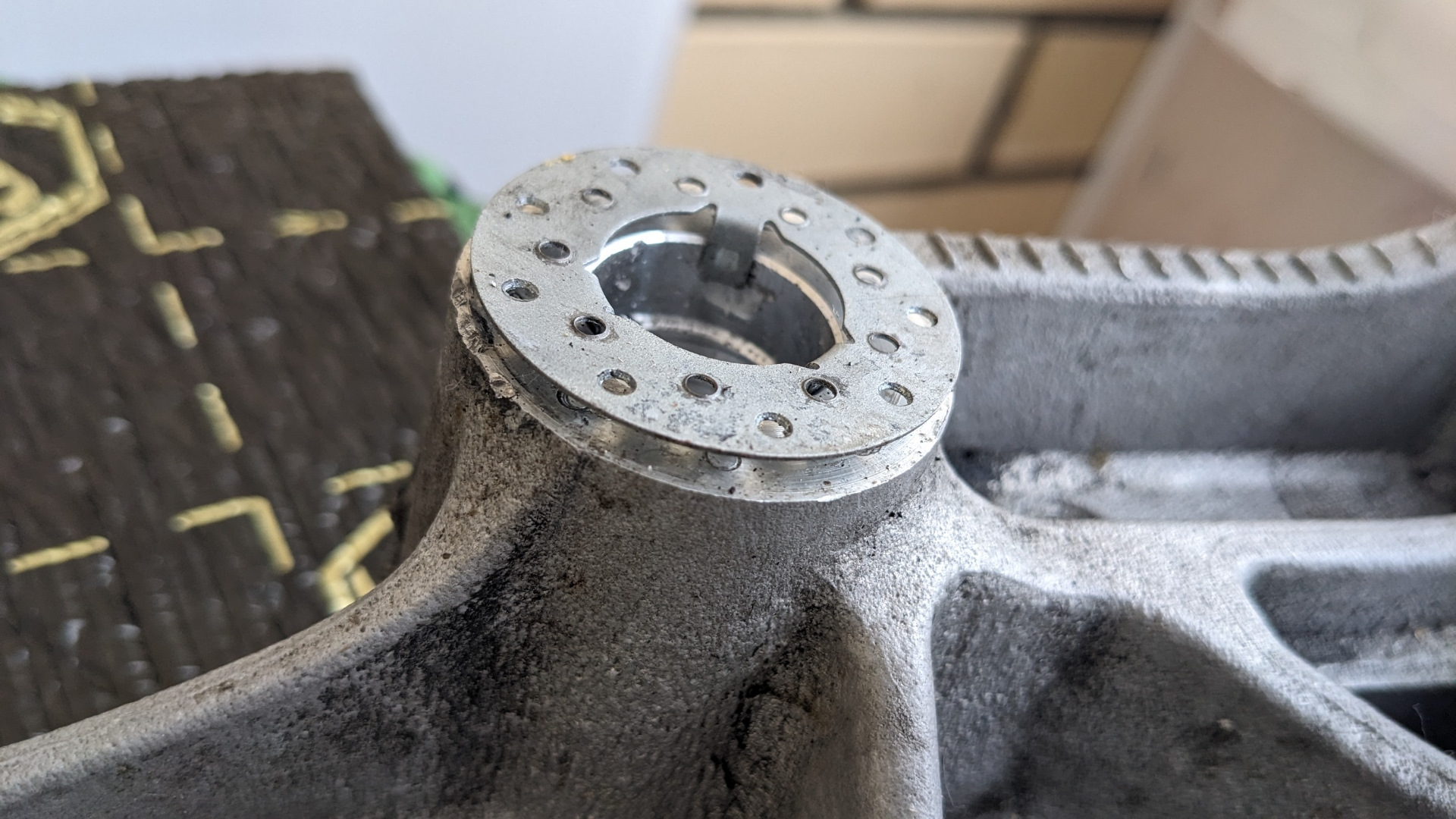

Правильная тема. Я советую ставить не шайбы, а втулки в подрамник. На PQ платформе адцки полезная вещь, думаю тут тоже должно сработать. Убираются паразитные люфты и подрамник становится симметрично ровно. Для углов установки колес полезная фича
А что за втулки, есть номерки?
В БЖ можно посмотреть. И поиск тоже покажет, что за втулки
Так только на PQ платформу везде продаются! На MQB они не подходят!

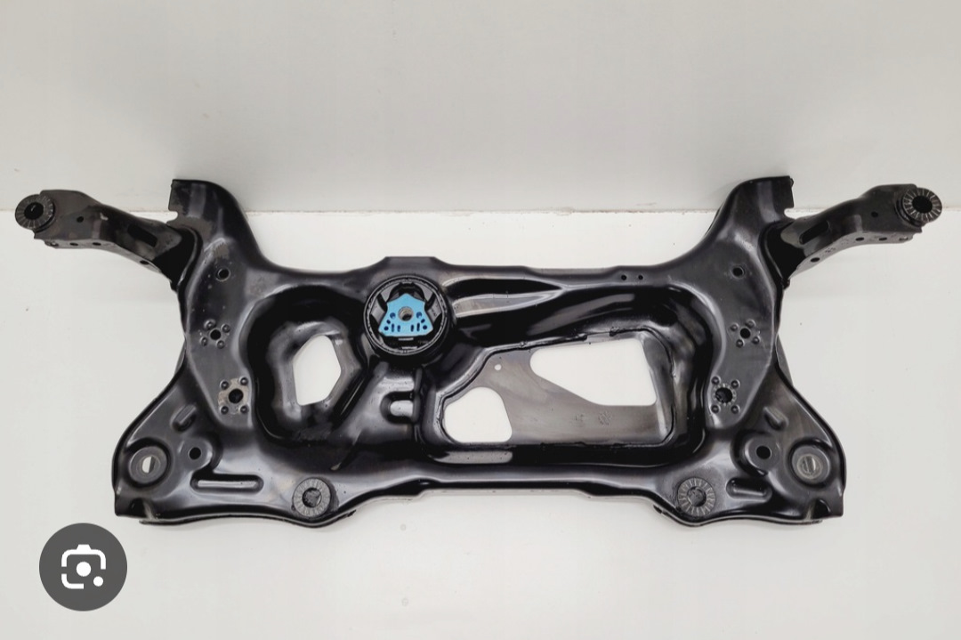

По мне так стальной подрамник надежнее.
Алюминиевый подрамник-это компромисс.
Ставят его, потому что для производителя он дешевле (литье).
Для потребителя только один сомнительный плюс-вес.
Минусы: ржавеет под действием дорожных реагентов еще активнее стального, слабее стального, склонен к трещинам, как любое литье, не ремонтнопригоден.
Странное решение: имея нормальный стальной подрамник добровольно перейти на алюминиевый.

Взвесить его можете? Я взвесил, поставил уже, да случайно, видимо, удалил фотку с весом, и не могу вспомнить то ли 7, то ли 9 кило он весит. стоковый 12.2 весит

Есть другая тема) центровочные втулки) таких валом продается на PQ платформу. На MQB только одна обьява
Не знаю, а зачем она
RussianBear1983
Ну и где эта обьява на MQB?
