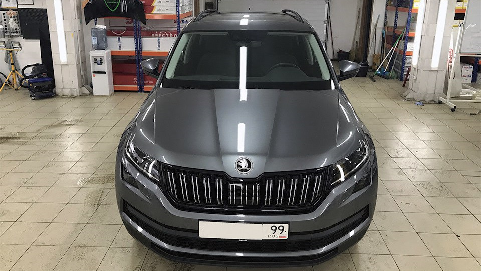

Skoda Kodiaq CUNA Stage3
Skoda Kodiaq 2019, двигатель дизельный 2.0 л, 150 л. с., полный привод, роботизированная коробка передач — отзыв владельца
🆑Турбодизель 2.0TDI. Установлен турбокомпрессор Garrett GTD1449VZ от мотора CUNA 184лс (Octavia A7 RS TDI).
💻 Чип-тюнинг Stage 3+программное отключение клапана EGR.
🕹️ Чип-тюнинг DQ500 Stage 3.

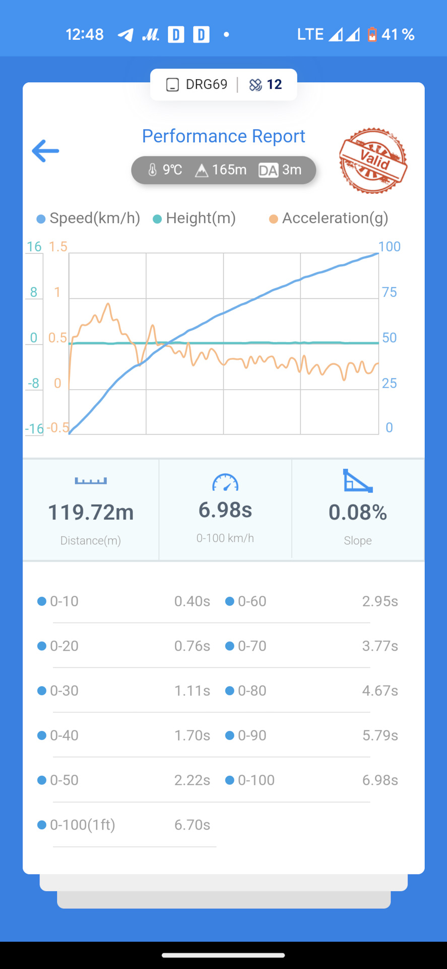

📈Расчетная мощность на коленвале 225лс, крутящий момент 480Нм.
⏱️Разгон 0-100c 6,98с.
Дополнительно доустановлено:
✅алюминиевый передний подрамник от Passat B8;
✅ гидроопора DSG от Kodiaq RS;
✅ цельные сайлентблоки от TTRS в передние рычаги;
✅ передние тормозные диски 340мм;
✅задние вентилируемые тормозные диски 310мм;
❌амортизаторы Bilstein B6 (полный шлак, отправлены в помойку), заменены на доработанный сток;
✅симпозер/звуковой генератор звука двигателя Soundaktor;
✅ приборная панель с цветным MaxiDot;
✅ ГУ Skoda Columbus MIB2.5;
✅ решетка радиатора и юбка заднего бампера Laurin&Klement;
✅ система выбора профиля езды Drive Mode Select с функцией OffRoad Mode;
✅ адаптивный круиз ACC 160км/ч с функцией Stop&Go;
✅ безрамочное салонное зеркало с функцией FLA;
✅ задние дверные ручки с бесключевым доступом Kessy;
✅ салон от комплектации Hockey Edition;
✅ трехспицевый спортивный руль Kodiaq FL (China);
✅ полные электрозеркала с автозатемнением, складыванием, памятью положения и индикаторами слепых зон;
✅ радары слепых зон Side Assist и Rear Traffic Assist

Добрый день, на таком конфиге мотора и коробки сколько едет до ста ? У меня ст1 на обычной турбине но есть мысли о турбе побольше, на стенде намеряли 185 и 405 момента
Приветствую! 7,5с едет с двух педалей.

Свежий замер на перешитой коробке.
Longsally
Уже 6.98с на перепрошитой коробке))
