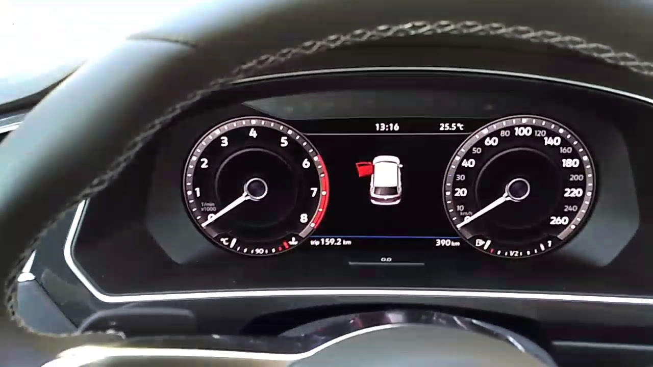

Всем привет! После покупки приборки встал вопрос, кто ее сможет квалифицированно и приемлимо по цене поставить. Изучив несколько вариантов, остановился на MQBCode, да и отзывы по их работе были положительные. Созвонился с Евгением squader, договорился по времени. И вот я в их сервисе на севере Москвы. Сначала сняли старую приборку, что было довольно-таки не просто сделать, цеплялась она до последнего, не хотела вылазить на свет, но в итоге сдалась-таки. Подключили новую, с помощью он-лайн доступа успешно прописали и привязали к ней ключи. В общем через час я уже радовался красивому цветному экрану. Единственное что из-за Кесси не смогли выставить нужный мне пробег со старой приборки (на новой пробег был 3732км, на старой 526км). Но и этот вопрос был успешно решен два дня спустя рекомендованным мне специалистом по корректировке пробега.
В общем, я очень доволен ее внешним видом, по сравнению с ч/б это совсем другой уровень, теперь в салоне все гармонично. Среди приколюх — это изменение цвета подсветки экрана в зависимости от цвета атмосферной подсветки салона. Контрастность, яркость экрана, симпатичные белые подложки шкал — все на высоте. В общем все круто, первая хотелка сделана. Кому не нравится кастрированная цифровая приборка AID (как мне), то цветной Максидот — это то, что доктор прописал!
Евгению еще раз спасибо за профессионально проделанную работу👍

Приветствую! Хочу тоже такую цветную, что помимо панели необходимо докупать из ЗЧ для успешного мероприятия?
Только сама панель нужна. Больше ничего не нужно. Только панель должна быть новой. Номер панели 565920751A.
бу не пойдет получается… а то смотрю бу на авито по 5р лежат
А есть номер этой панели? И как я понял она от бензиновой версии, удобно с такой на дизеле? Тоже хочу поменять, но пока не знаю как подступиться, точнее с чего начать поиск.
Нет, нужна от дизеля панель. Да их много продается. Я свою за 5₽ покупал. Потом видел предложения за 3.5₽.
Точно. В заблуждение заглавное фото ввело (тахометр до 8000), на других не приглядывался. А номера нет? Как искать-то её? Забивать в поиск "панель приборов от дизельного Кодиака"? :)
Да. На авито их полно.
Ок. Буду пробовать искать так. Тоже цифра не нравится, а цветной максидот хотел ещё в предыдущую машину.

565920751A
А фон на дисплее максидота меняется вместе с эстетической подсветкой?
Тоже заменил ЧБ приборку на такую же, как у вас, дисплей всегда с зеленоватым оттенком, независимо от цвета эстетической подсветки.
Да, меняется. Надо закодить скорее всего.
Почему шкала то белая, то нет?
Белая подложка видна только при свете. А в темноте ее не видно.
