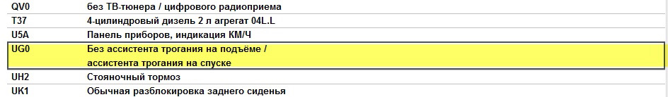

Всем привет! Поведаю вам про активацию функции UG-1. После покупки машины обратил внимание, что при трогании на подъемах при отпускании тормоза машина постоянно откатывалась назад, что честно говоря постоянно напрягало, так как на Гольфе у меня на блоке ESP была активирована функция противоотката и там была коробка автомат. А на Кодиаке стоит DSG (подверженная откату) и данной функции с завода не включено. Расшифровка комплектации подтвердила, что этой функции в машине нет (а вместо нее есть «UG-0 Без ассистента трогания на подъеме/спуске»). Предположу, что в комплектации Ambition ее нужно докупать дополнительно за ₽.

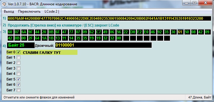

Итак что нам нужно, чтобы сэкономить 4700 деревянных. Берем Васю-диагност, VCDS или что у вас есть, заходим в 3 блок, далее видим чудесное сообщение, что для блока Вася расшифровки в длинном кодировании он не знает. Но кого и когда это останавливало.

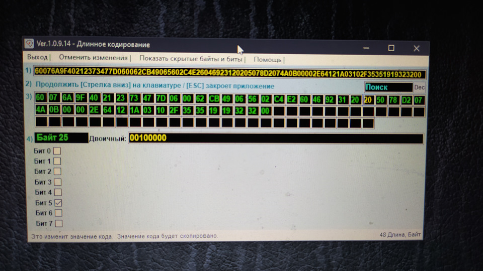

Идем в 25 байт (с заводским значением 60) и ставим галку в 0 байте (значение измениться на 61) и сохраняем.
Далее едем тестить и радуемся полученному эффекту — даже при трогании в крутую горку, отпустив тормоз, машина несколько секунд стоит на месте, после чего медленно начинает ползти вверх.

исправь подпись ко второй картинке — 25 байт 1 бит ! ты же пишешь про 0-й бит
Точно, спасибо, исправил.
