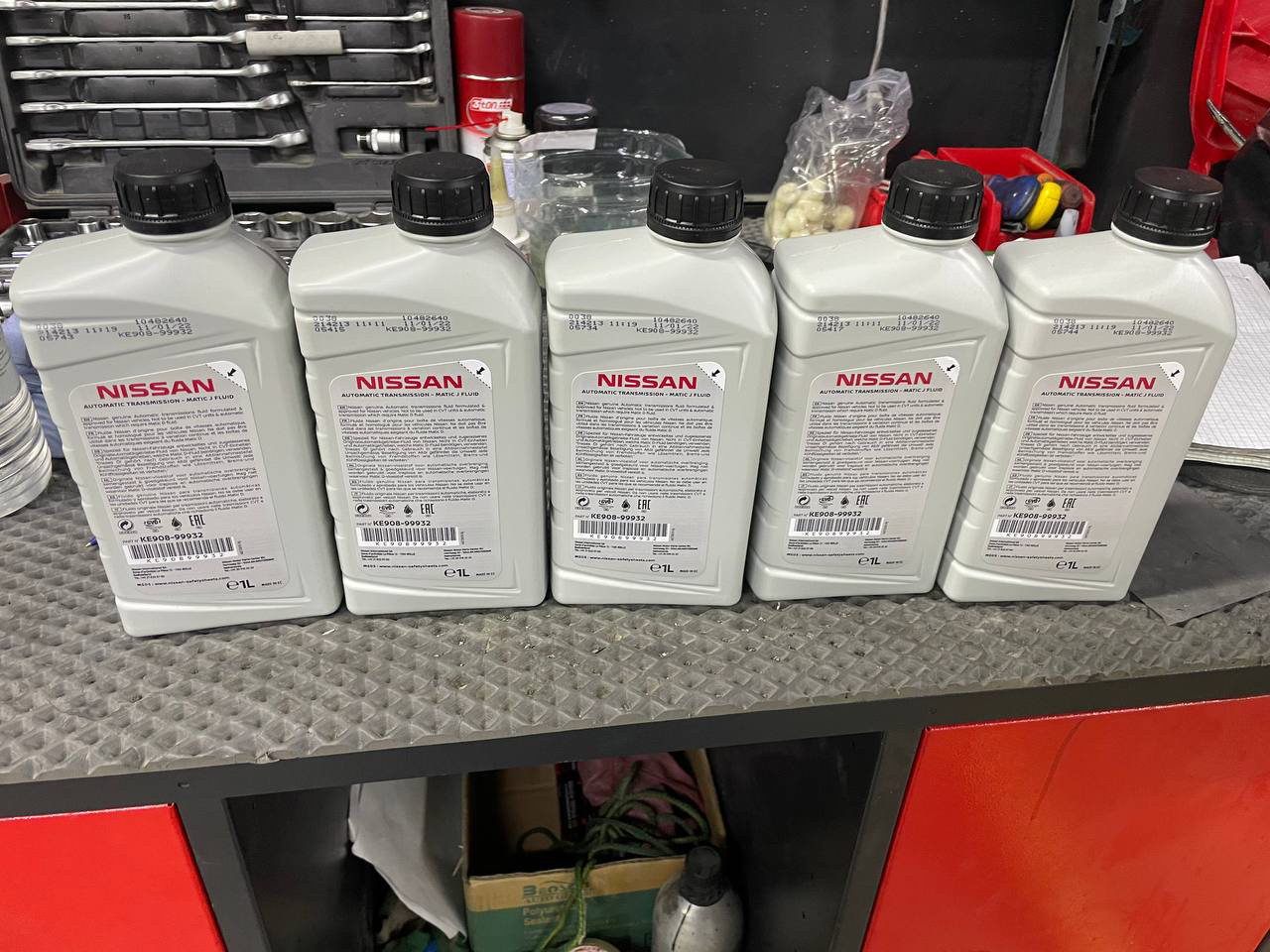

На всем известных маркетплейсах вопреки санкциям внезапно появилось огромное количество предложений оригинальной продукции nissan да еще и в канистрах нового образца. При этом цены: одна ниже другой. Оригинал это или подделка? Давайте разберемся

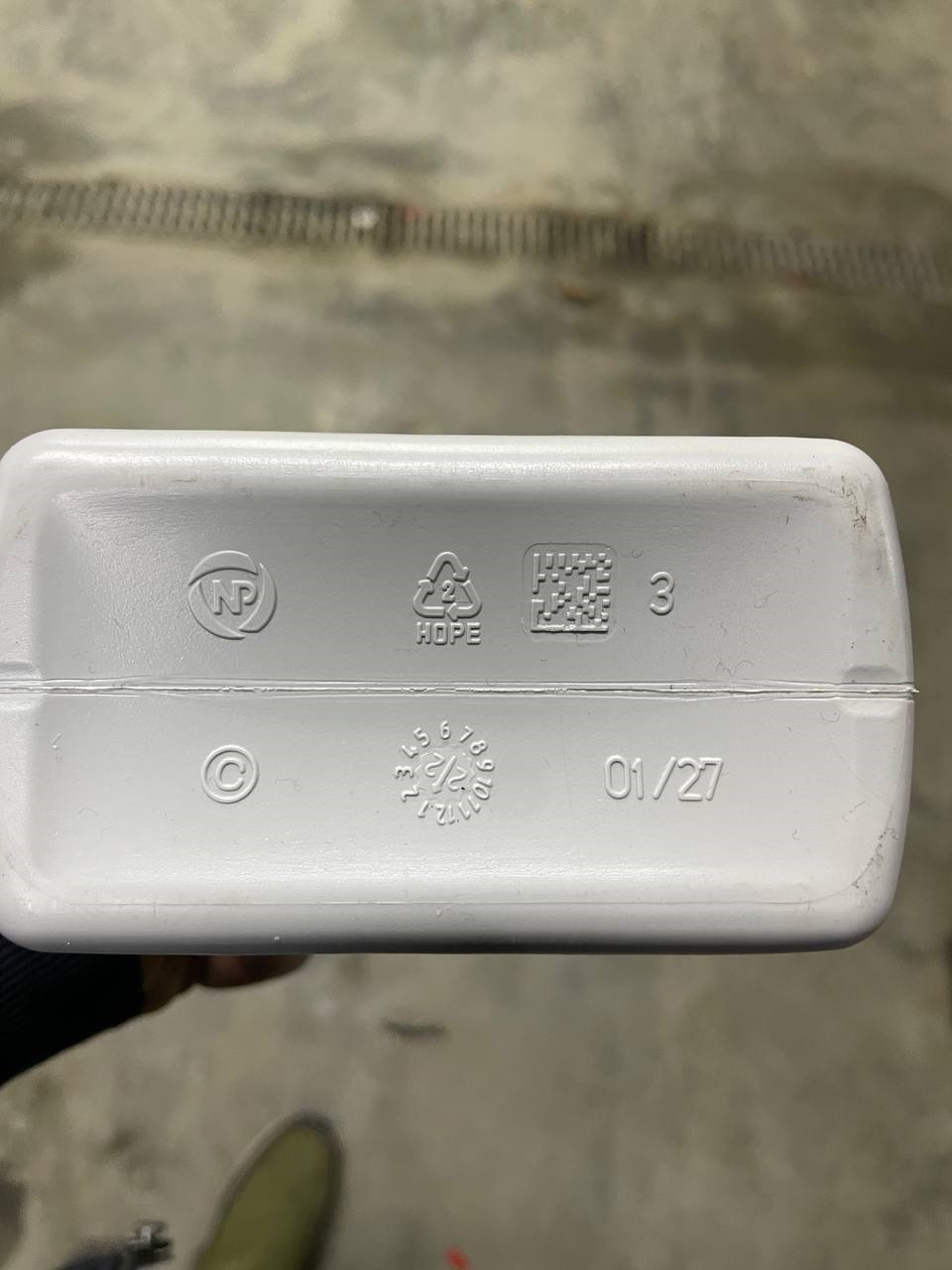

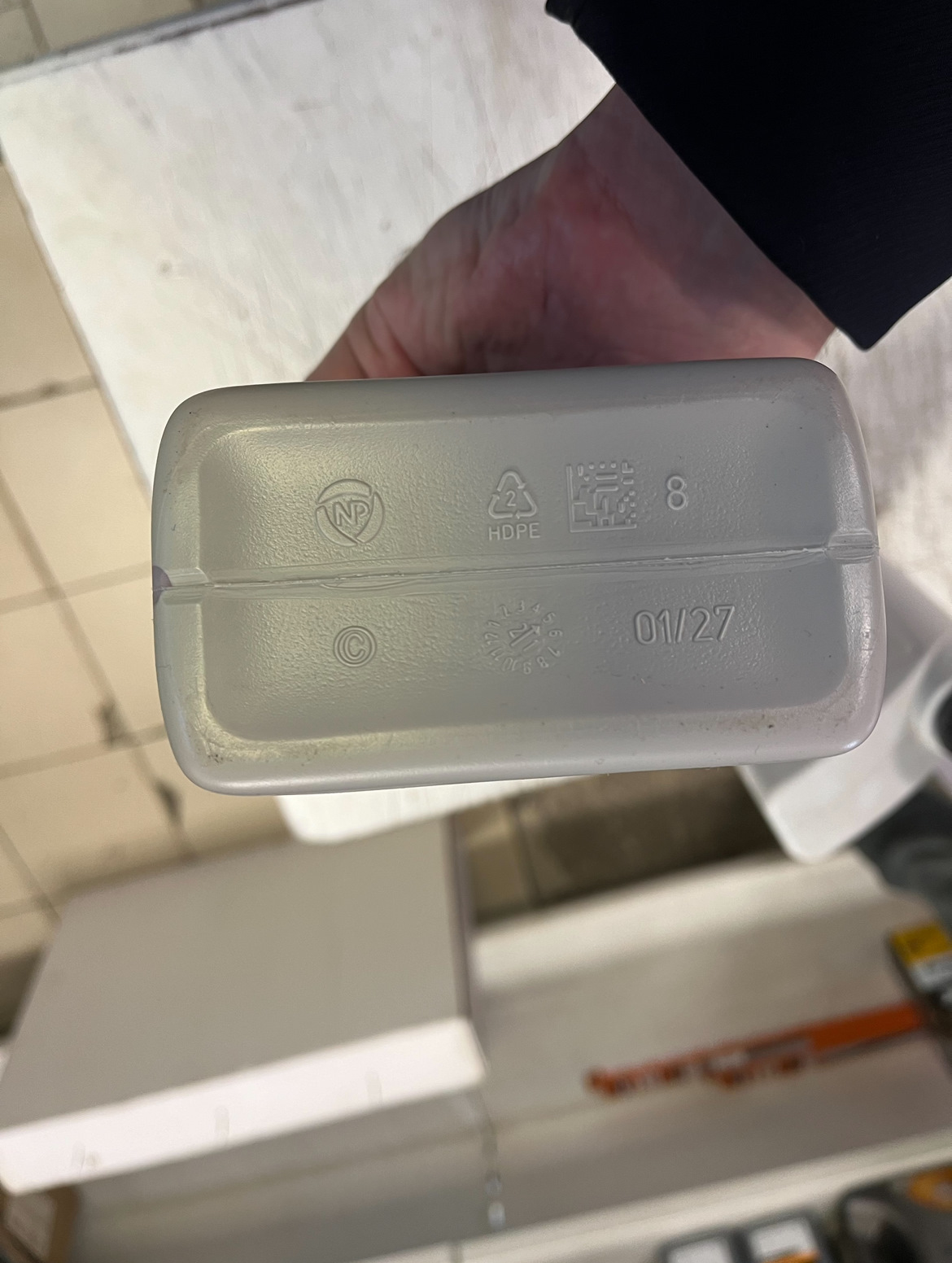

Вот такая партия масла была куплена на Озон за 1600р литр. Обратите внимание, дата на всех маркетплейсах и время производства на продукции не отличаются практически, а номера партии слева вверху всегда одинаковы

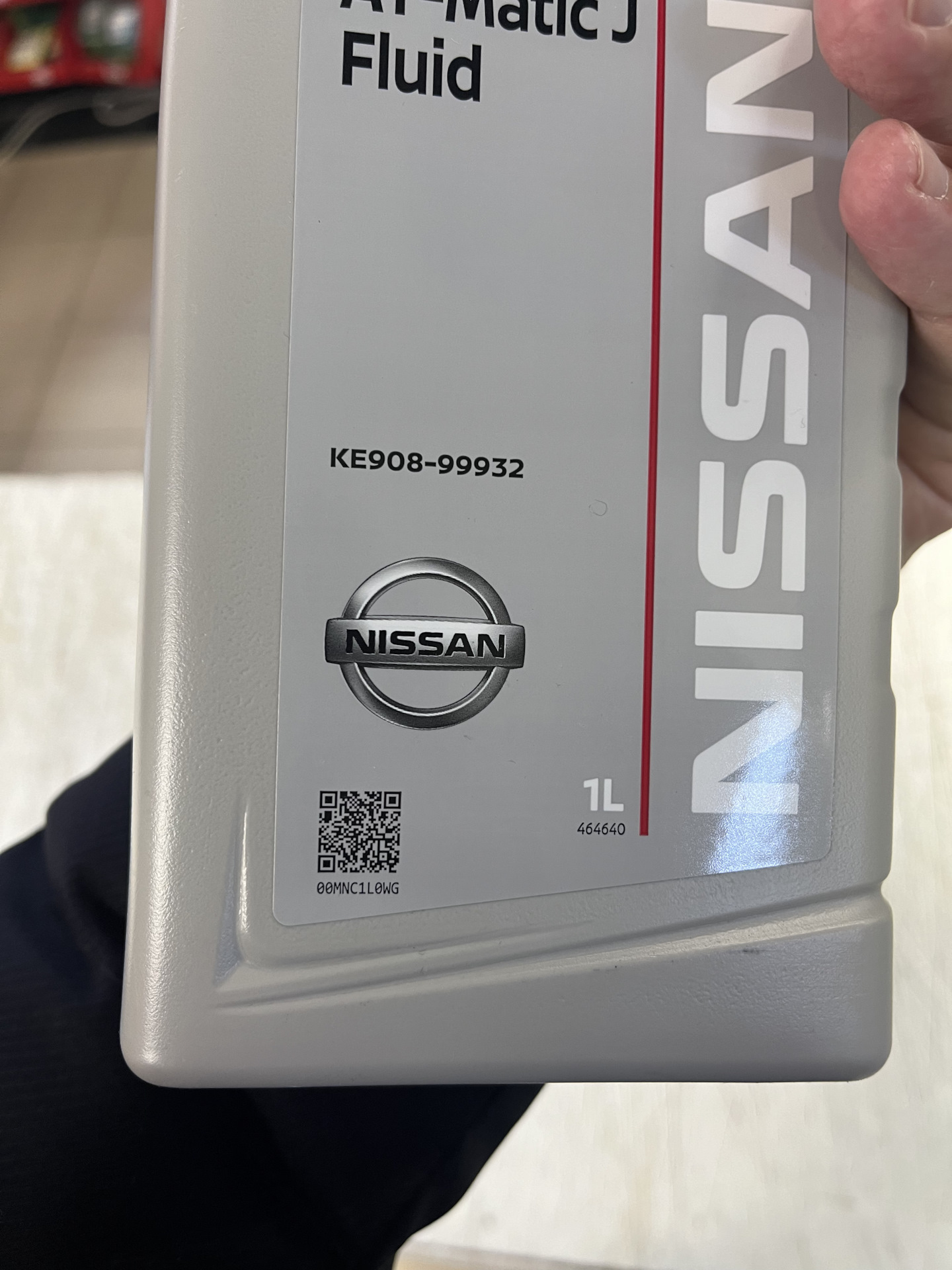

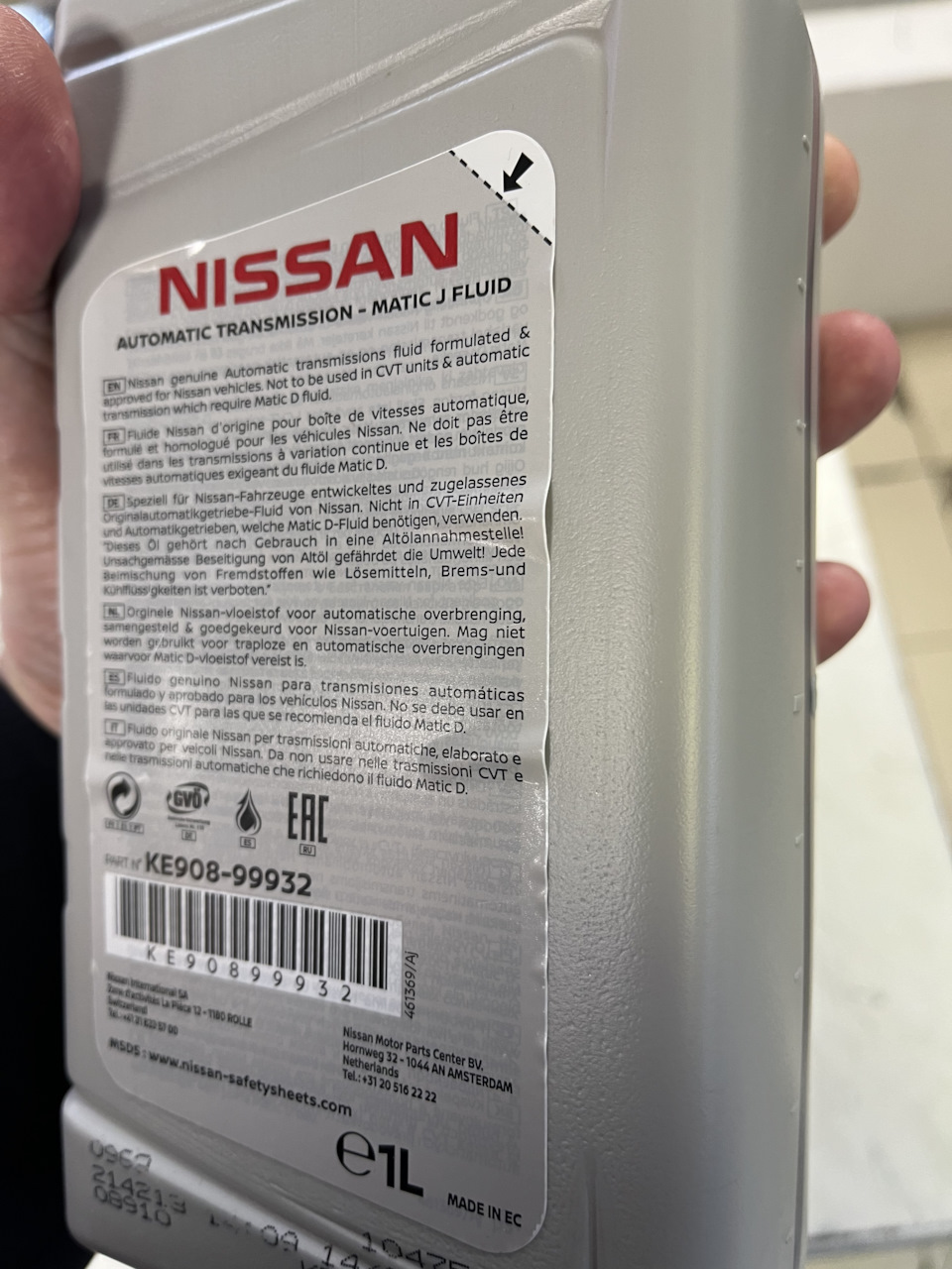

Картинка с маркетплейса, снова та же дата

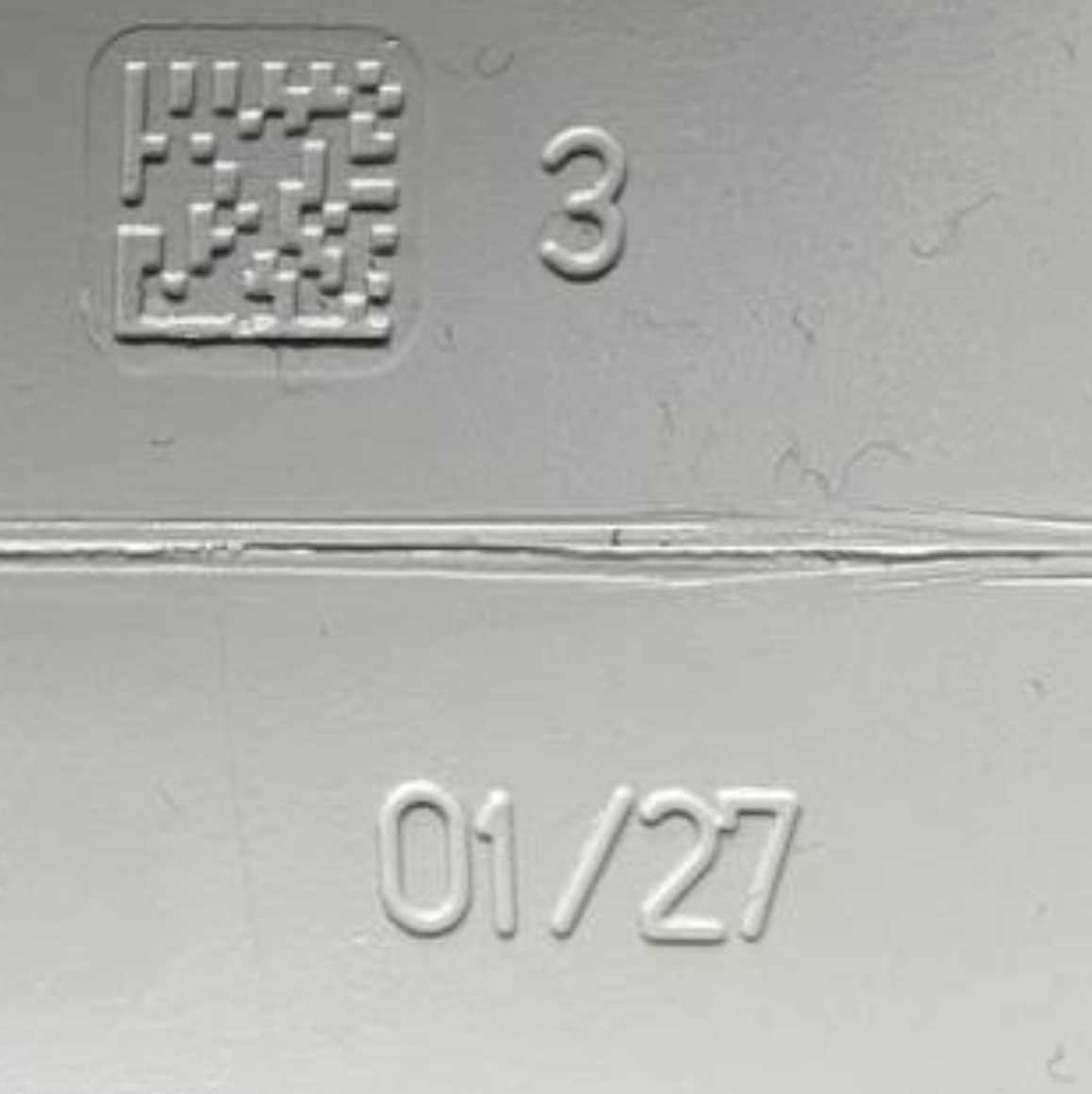

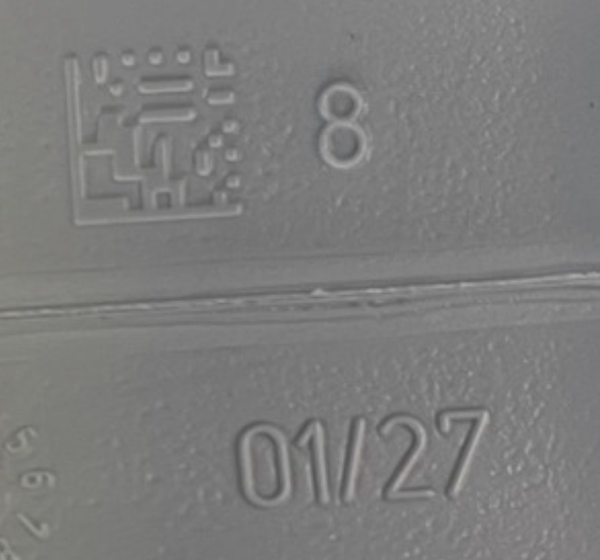

Дно подозрительной банки

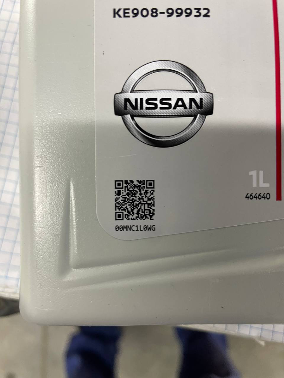

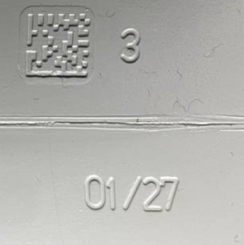

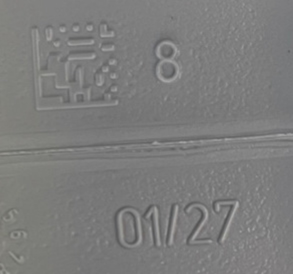

Неоригинал: цифры пляшут, шрифты отличаются. Нолик пополз вверх, семерка наехала на двойку, а QR код выше имеет другую технологию нанесения и при выбивании получил вокруг себя лунку.

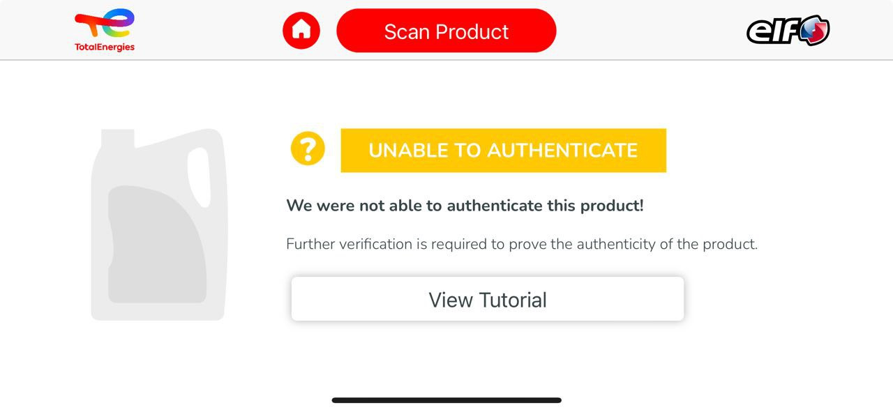

Данный QR код не считался программой totalenergies ASF, проверка не прошла на подлинность

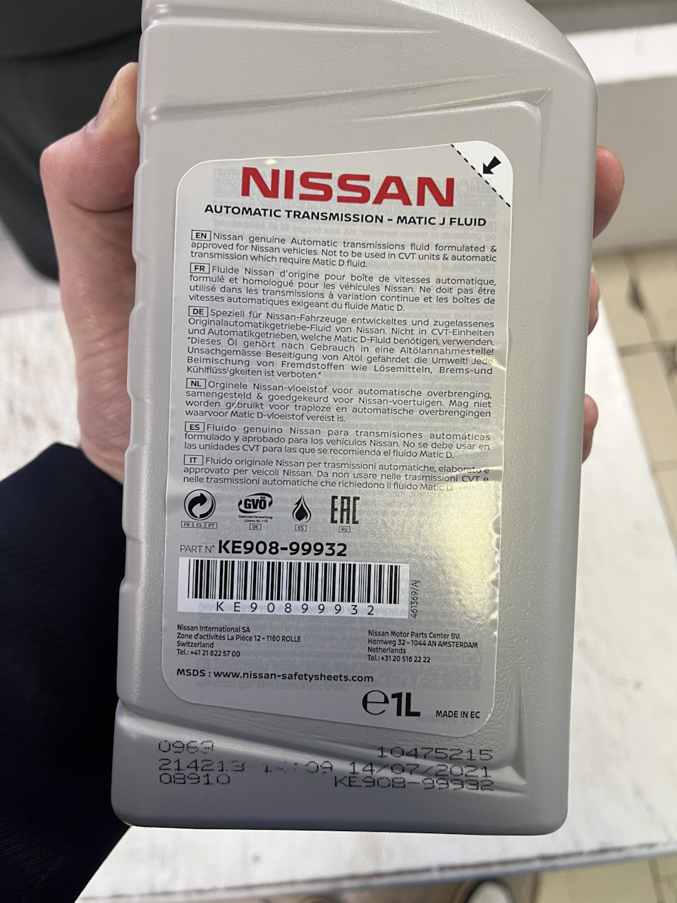

Дно оригинальной банки со склада бывшего дилера: есть отличия
Оригинальные шрифты
Маркировка производства у оригинала находится внизу банки
У оригинала легкая небрежность двойной этикетки, которая держится за счет статики и пузырится

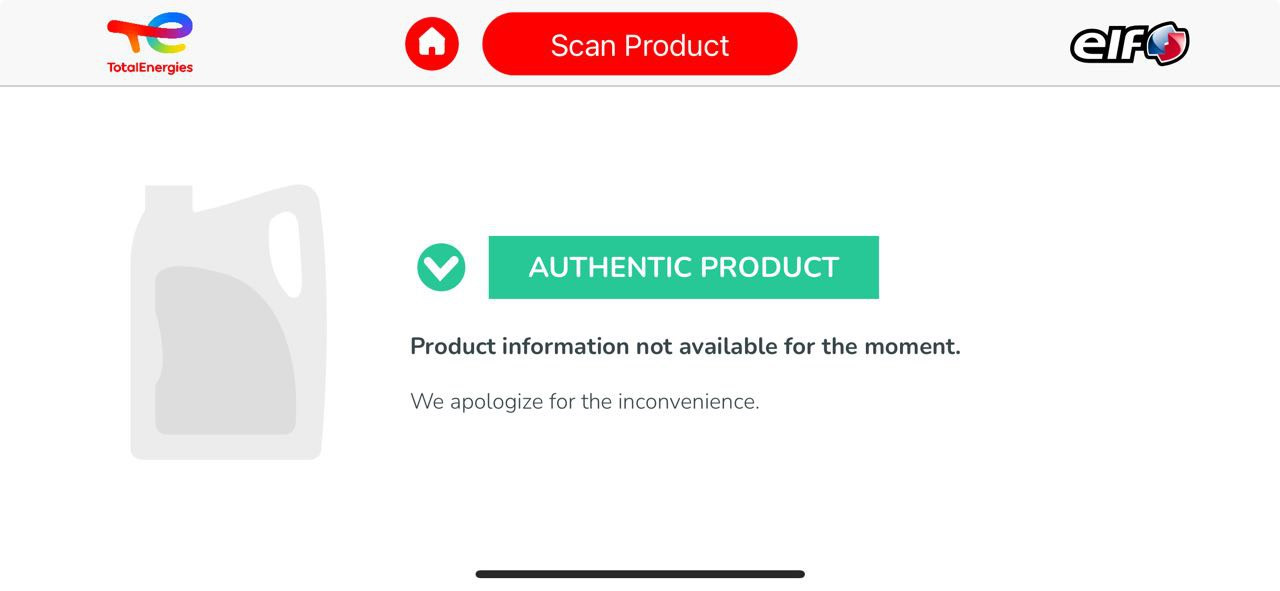

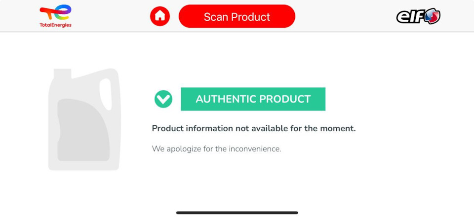

Наконец оригинальный продукт был распознан и программой totalenergies asf (скачан был android apk, запущена из под VPN)

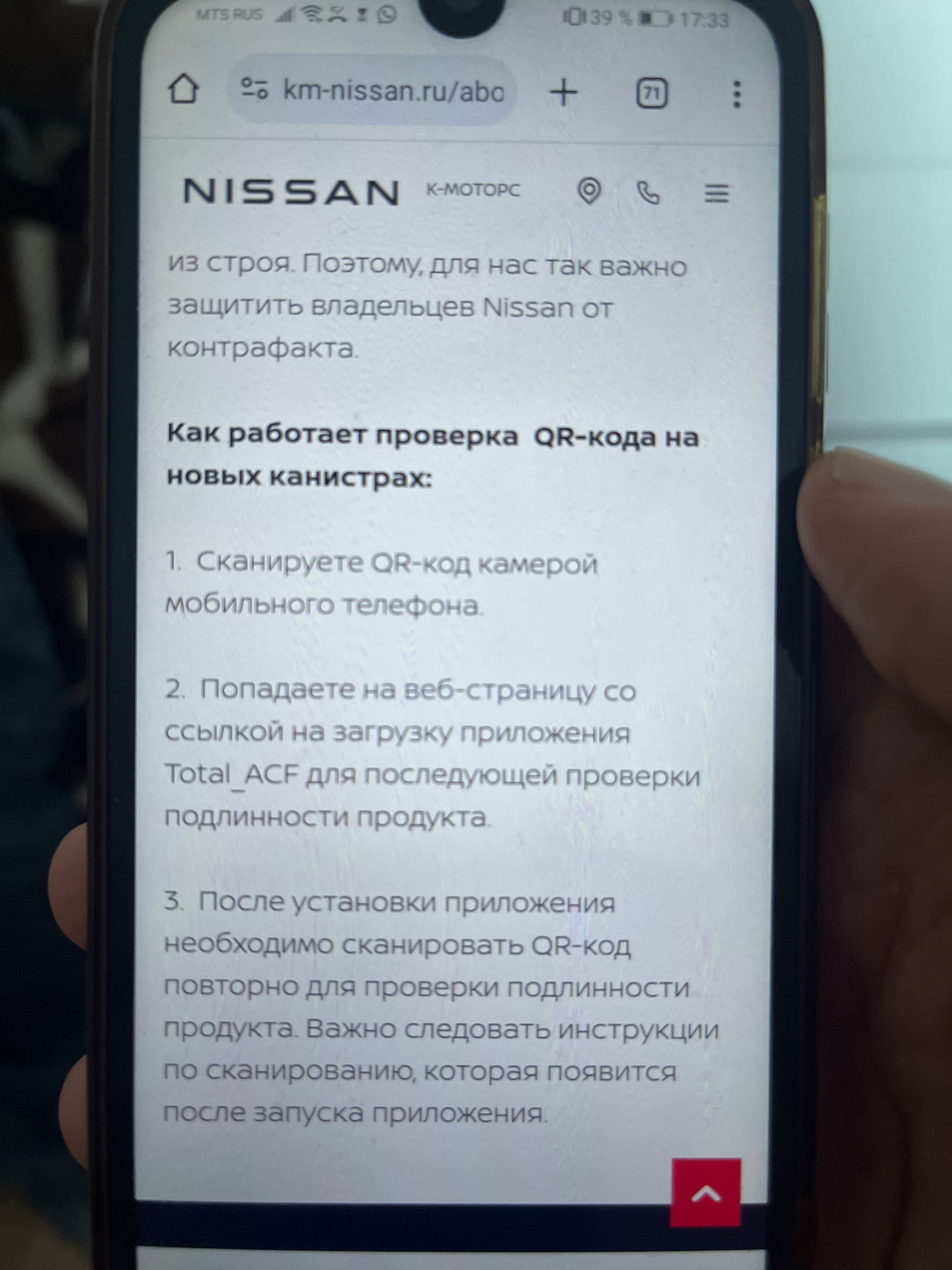

totalenergies ASF Приложение можно скачать на андродид из google play, но перед этим нужно сменить регион на европейскую страну в настройках и включить vpn, так как в РФ оно не работает из-за санкций
