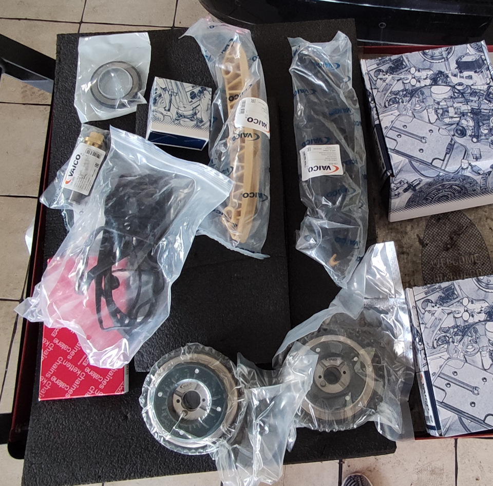

После 5-го приезда в магазин запчастей, стало понятно, что купить на Кипре те артикулы, которые ты хочешь — не реально. Поэтому пришлось покупать то, что есть — кит комплект для замены грм. Он обошелся в примерно 600 евро.

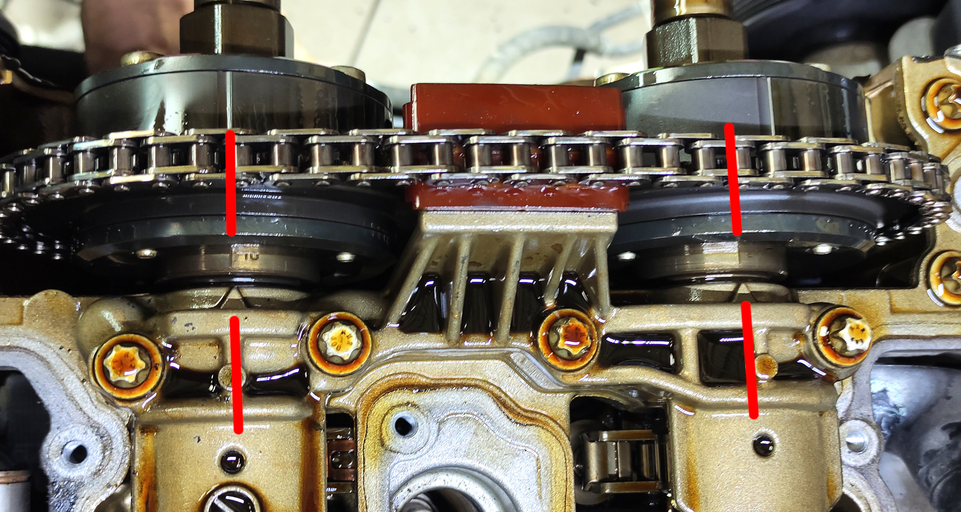

Вскрываем, смотрим. Мастер говорит: цепь очень растянута, фазовращатели сильно изношены. Смотрим метки — они вообще не ушли! :)

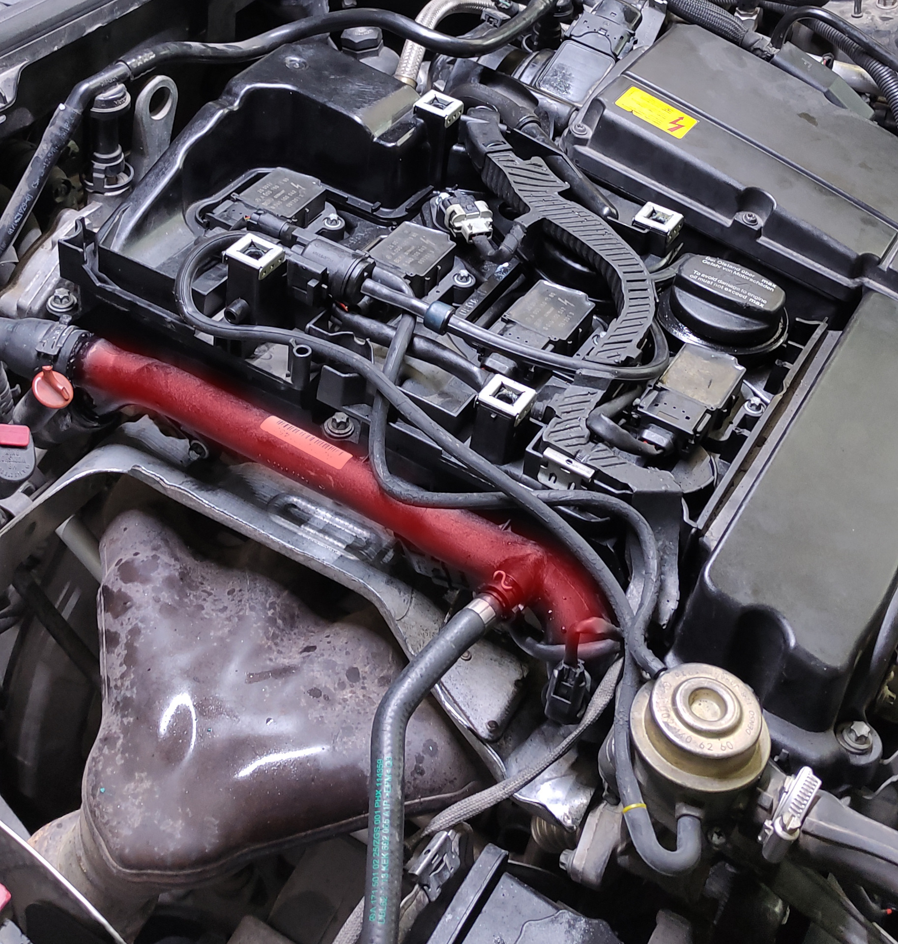

В общем все поменяли, по пути заменили, что было плохо: "опережающую муфту генератора", и вот эту трубку (кусок пластика, который стоит 80 евро…)
Все остальное, клапаны, трубки и пр. — вроде как работало хорошо и замены не требовало.

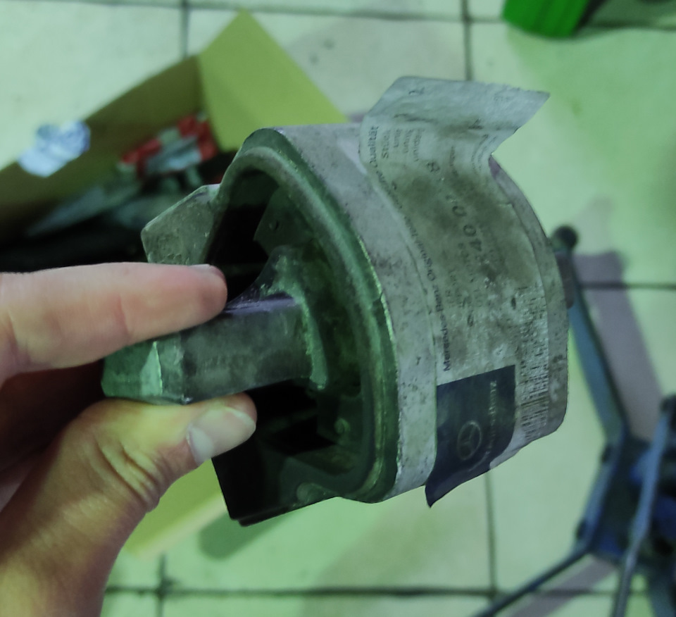

Кстати, еще заменил, купленную еще давно, заднюю опору коробки. В одной из первых записях жаловался на сильные вибрации, когда на драйве или задней передаче стоишь на месте.
За всю работу + новые детали получилось 600 евро.
Ехал домой очень довольный — теперь не страшно нажимать на газ. Вибраций стало гораздо меньше! Но полностью они не пропали. Наверное не плохо было бы заменить еще и масло в коробке. Машина стала ощущаться гораздо приятнее! )
