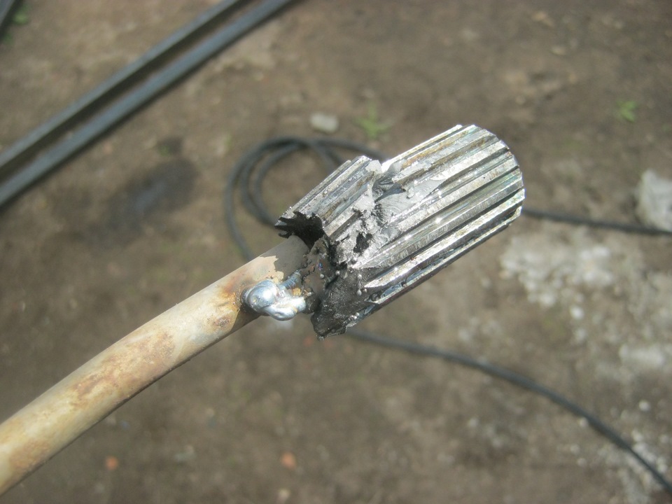

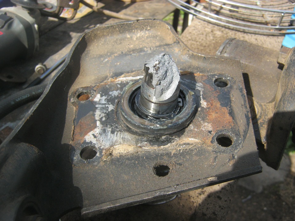

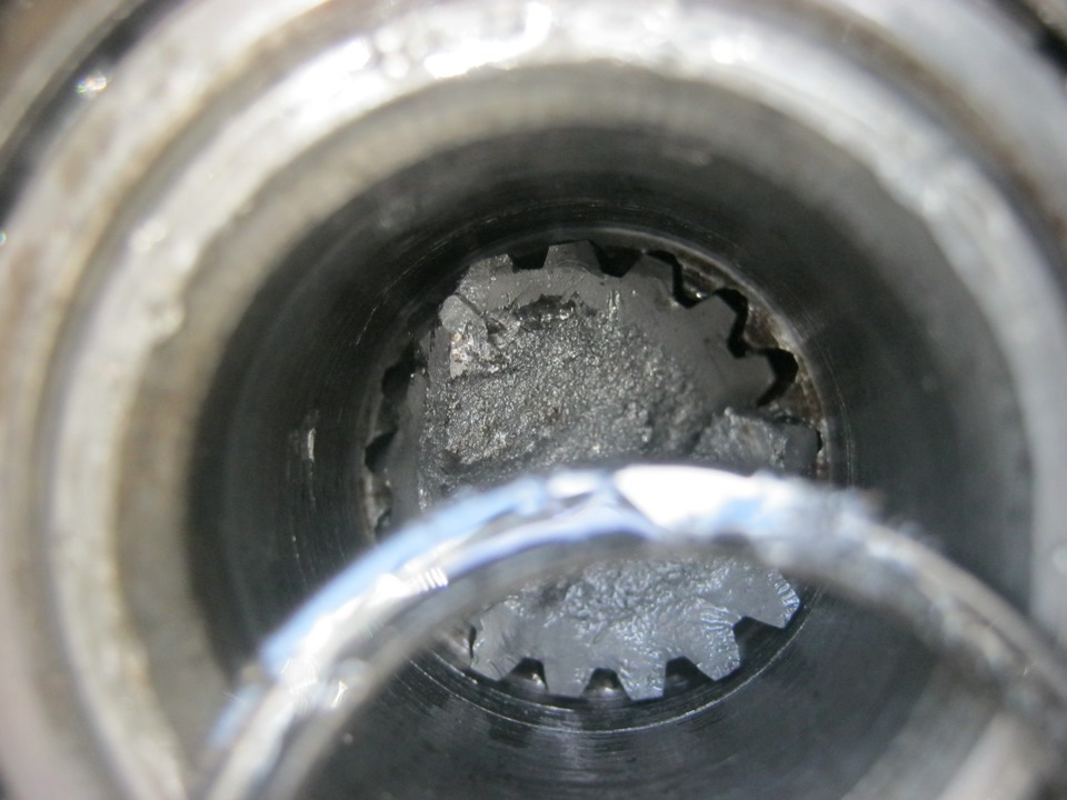

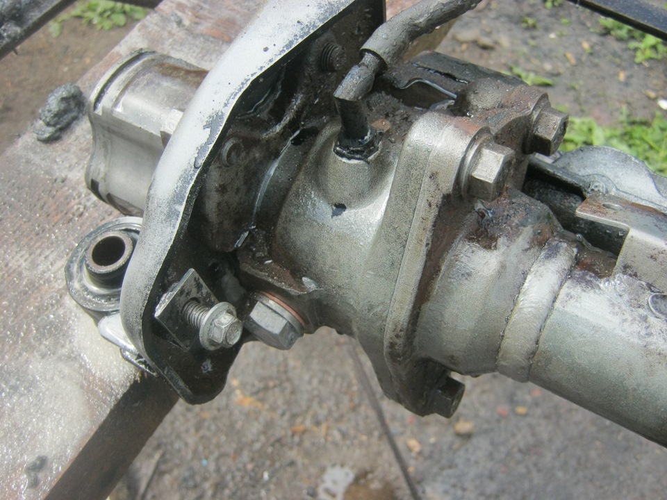

Начну с вновь наболевшего: приговорил я второй трипоид, с правой стороны.
Не пойму, в этот раз ездил плавненько, надрывов не давал, резко не трогался. Но в одну из прогулок по бездорожью вдруг понял что машина перестала ехать. Симптомы как и прежде: кардан вращается, колеса молчат.

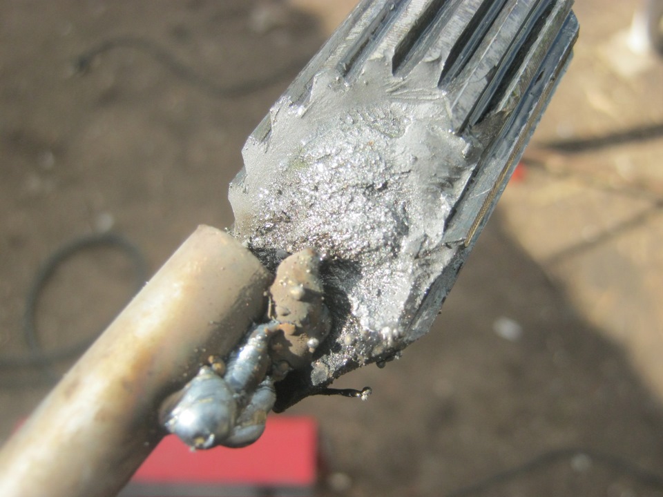

Чтобы достать шлицевую часть, пришлось приваривать старый вороток

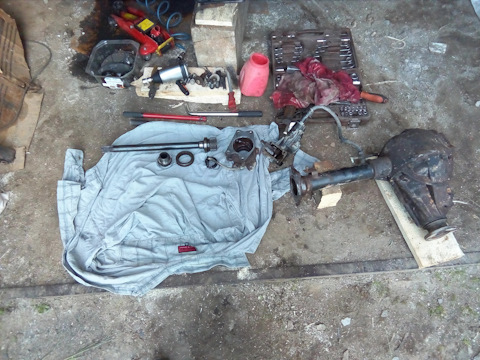

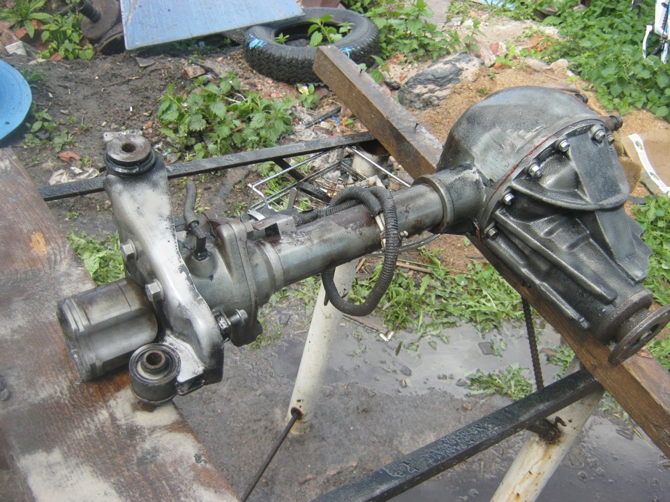

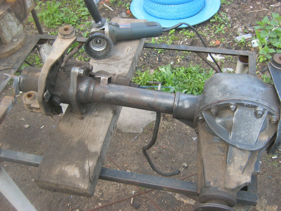

Ну что ж, ОПЯТЬ снимаем мост. В этот раз не торопясь, сначала, снял шруса, ездил так, потом мост с карданом. Так и езжу на заднем приводе.

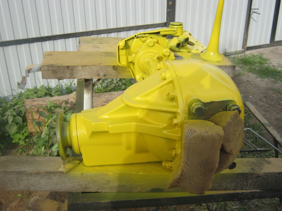

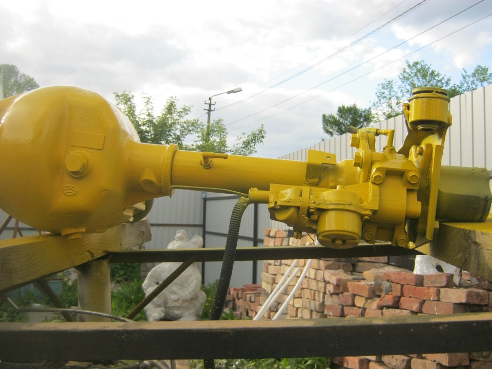

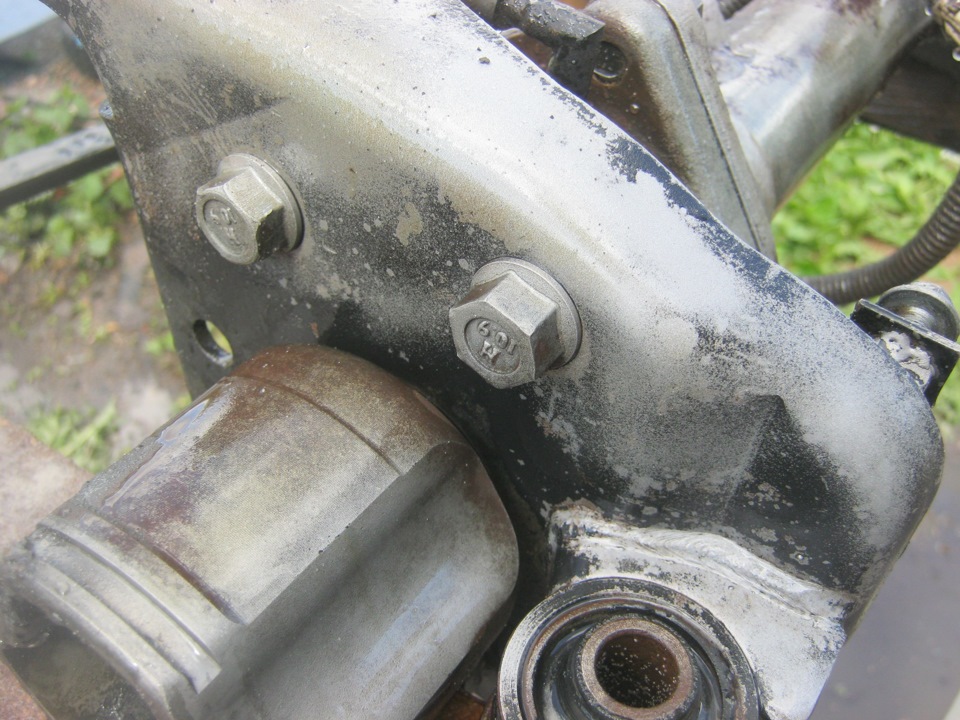

Ну раз снял опять, решил поднамарафетить его.

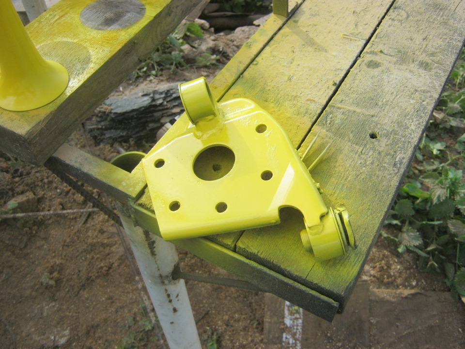

Купил желтой нитры.
Начал шкурить ежиком для болгарки.
Штука хорошая но никуда не подлезть.

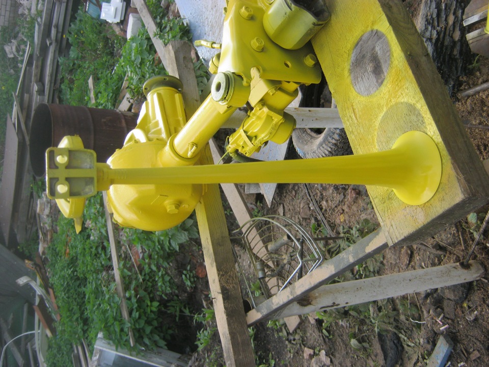

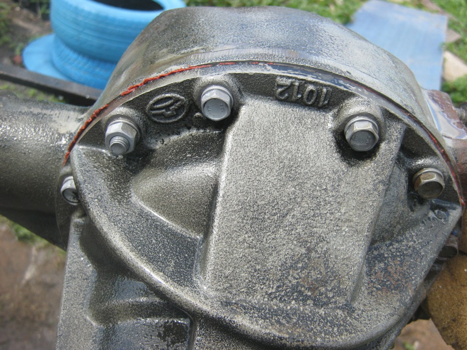

В этот же день, с друзьями вдруг вспомнили про насадку для моего штиля 128, для влажной чистки песком (пескоструй). Скинулись купили сие чудо.
Чистит на ура ))) Правда весь двор был мокрым и в песке ))) Но ничего ))

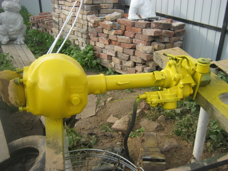

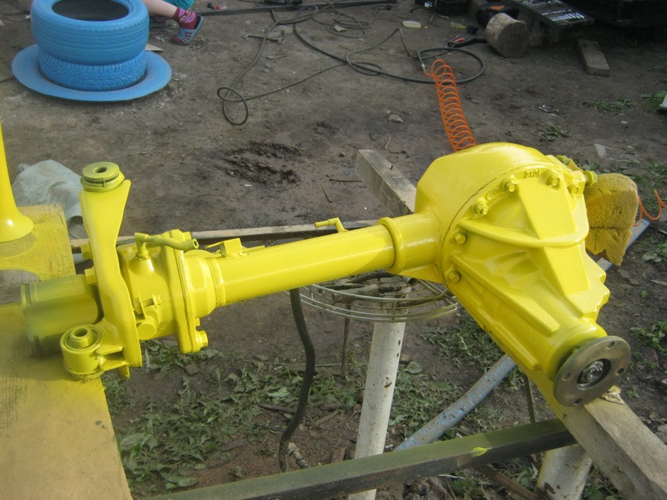

В общем зачистили всё, покрасили. Попутно Димону пыльнули пневмодудки )

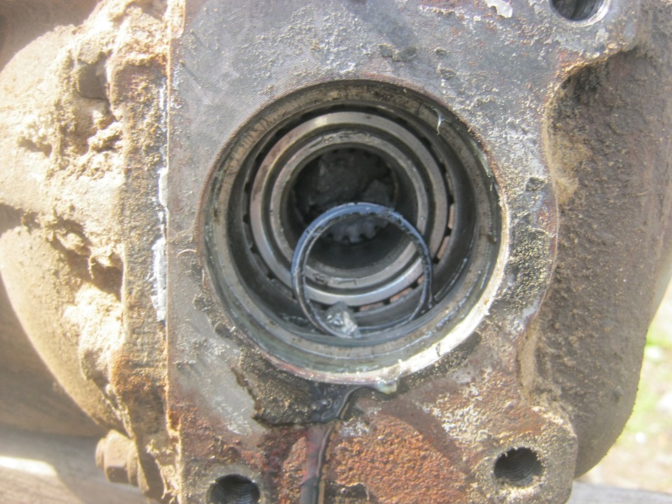

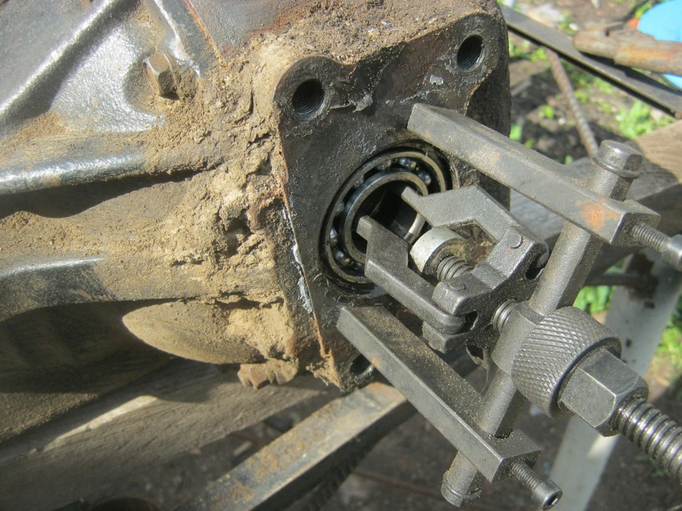

Надо теперь найти подшипник и сальник, или заказать. Да поменять их, а то покалечил обоих при снятии.
