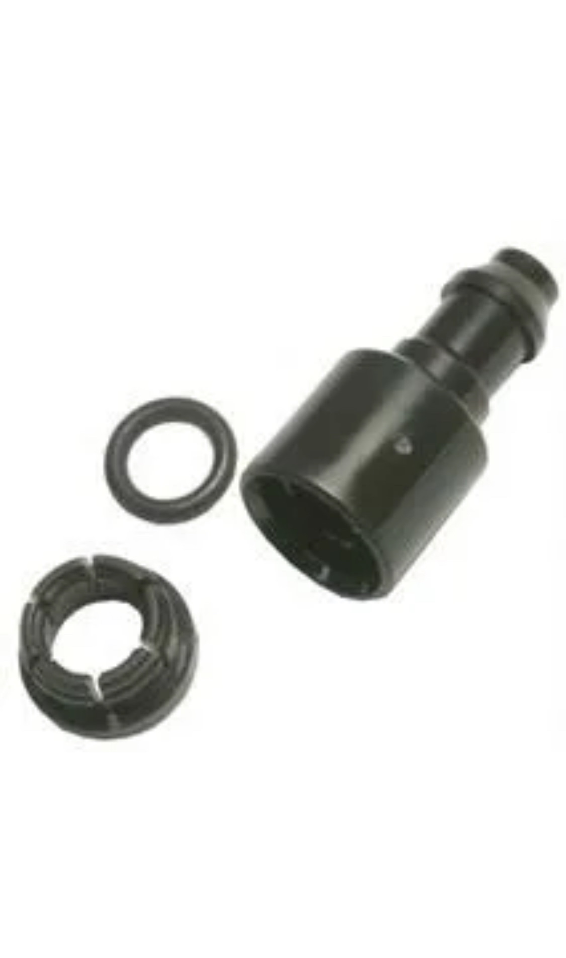

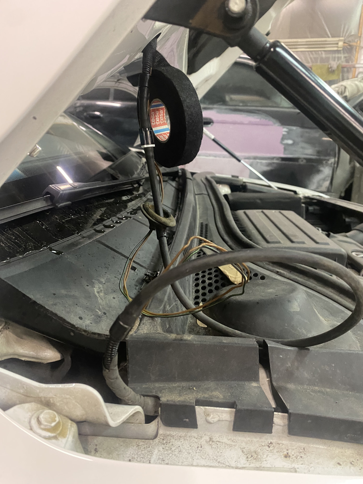

Проблема стабильная для данных инженерных решений, и методы исправления тоже известны.Но я решил ее немного по свойму, были куплены два разъема папы 5J0955871B.
Резиновые шланги были, выбрал подходящий и просто сделал вставку в это проблемное место.
За одно добавил немного Тойоты)реально мелочь а результат очень достойный.

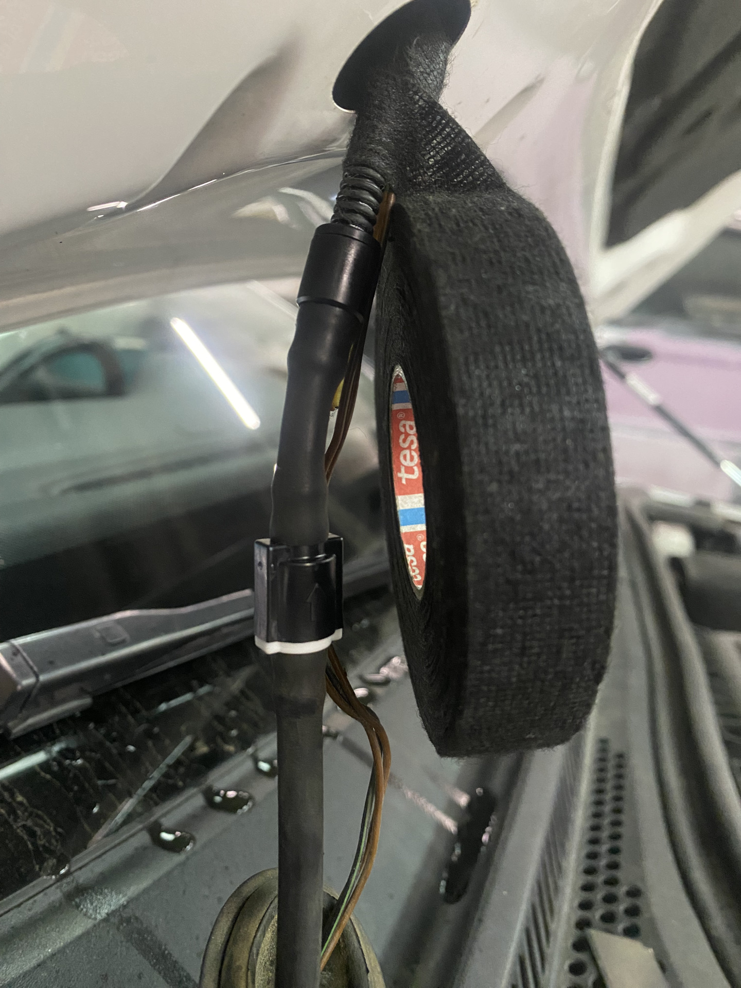

Все как и должно быть замотал, конечный результат такой.

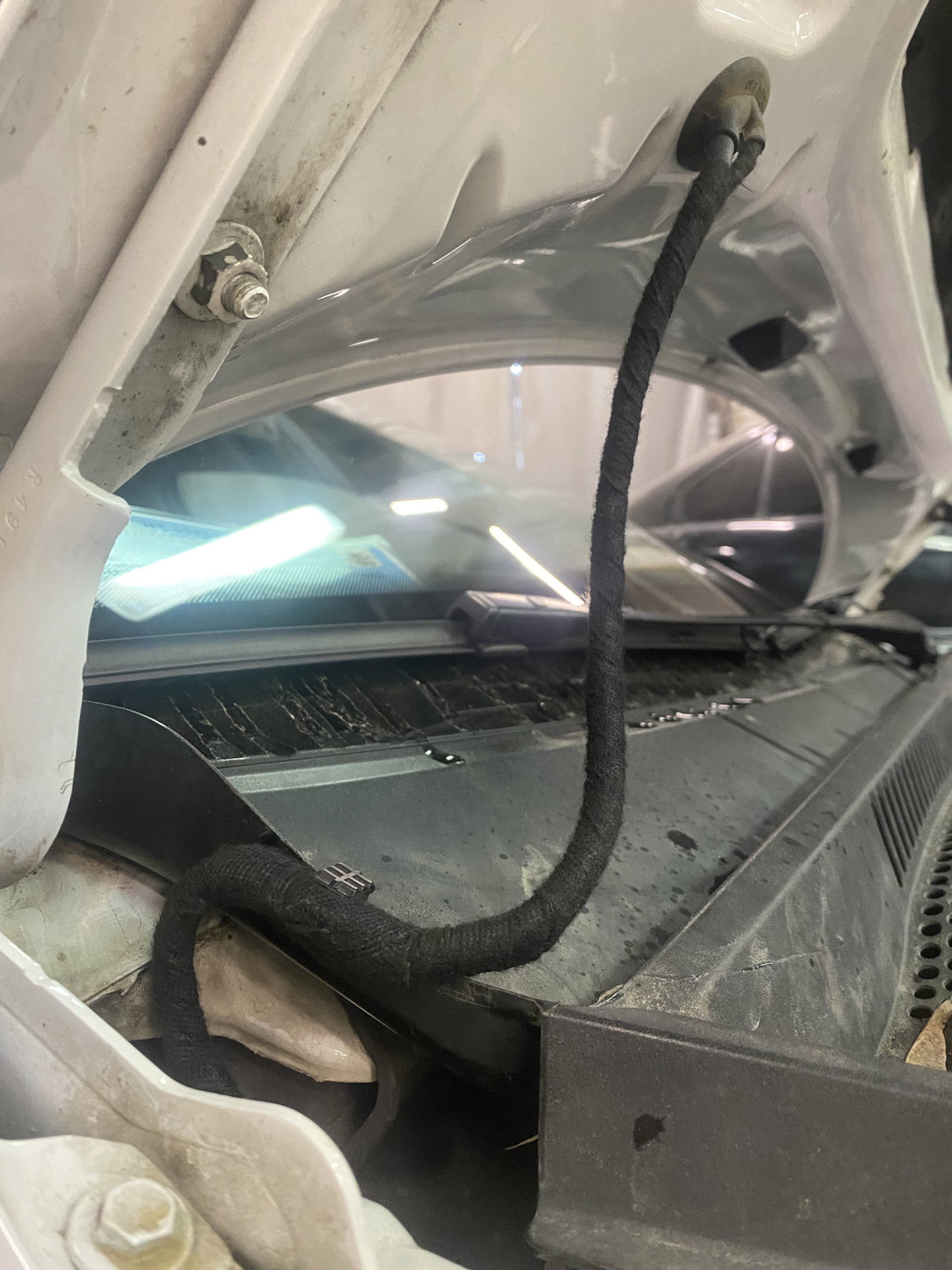

Сначала хотел убрать вообще всю трубу но в процессе решил что будет достаточно такого решения, так как больше таких мест изгибов нет.
Начал чуть ниже жабо и завел в капот, там и клапан поставил.Еще бы кнопку хотелось вывести на омыватель фар и отключить от дворников но это похоже долгая история.
Надеюсь такое решение может пригодиться.
Комментарии 2
Первый раз встречаю, чтобы у кого то проблемы с трубкой в этом месте.Возможно это последствия дтп, на фото видно жабо сломано и капот снимался.А по поводу клапана, я такой поставил ниже около чашки крепления аморта.
Встречаеться, там он проложен как то странно у всех.Жабо надломили когда стойки меняли, и капот красили конечно снимали.
