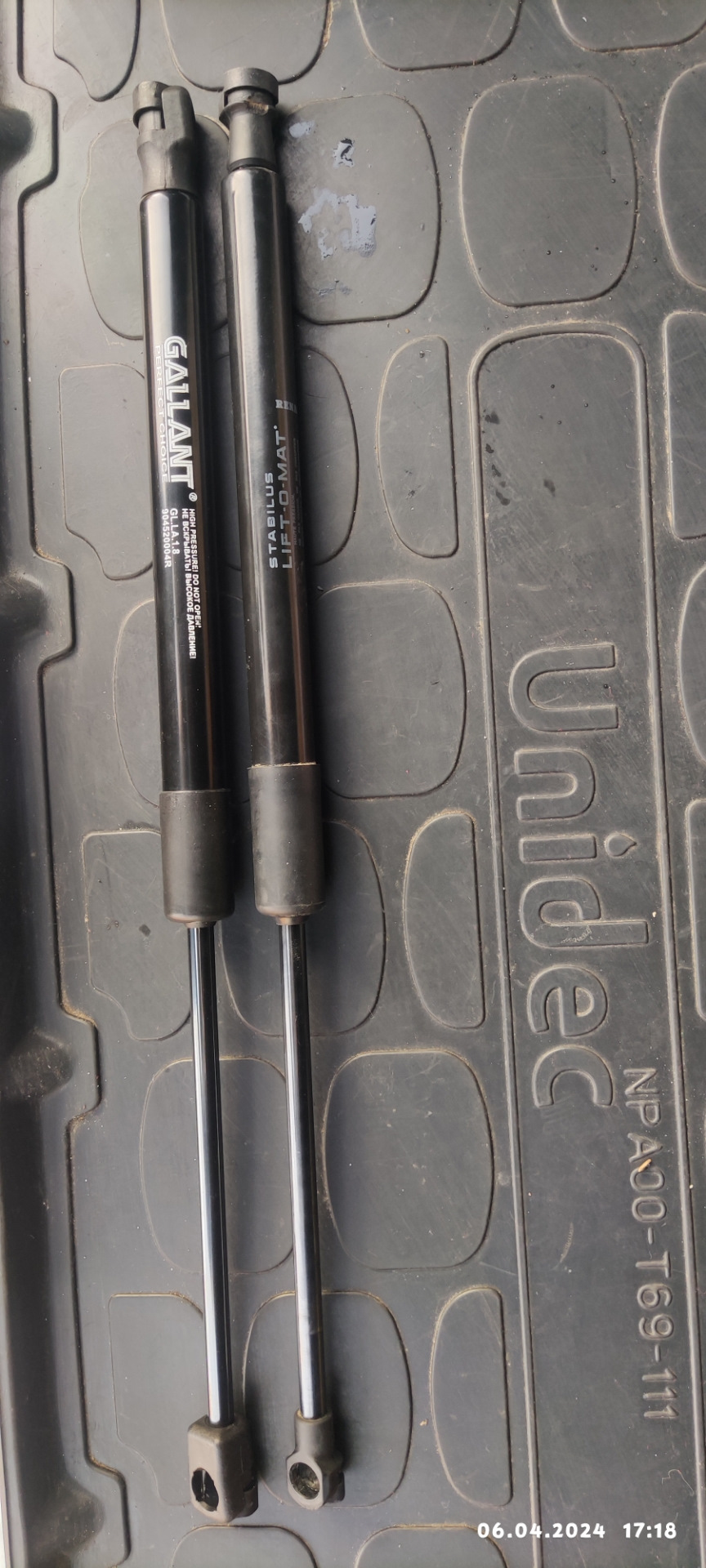

С самого начала работа штатных мне не очень нравилась. И если в теплое время года как то поднимали крышку багажника, с наступлением холодов становилось с каждым годом хуже. Нет, задняя дверь не падала на голову в открытом положении, но помощи при открытии становилось все меньше. Пробовал 2а вида, один из них был стелокс. Результат работы не устраивал, приходилось дверь поднимать чуть ли не до половины — не хорошо!

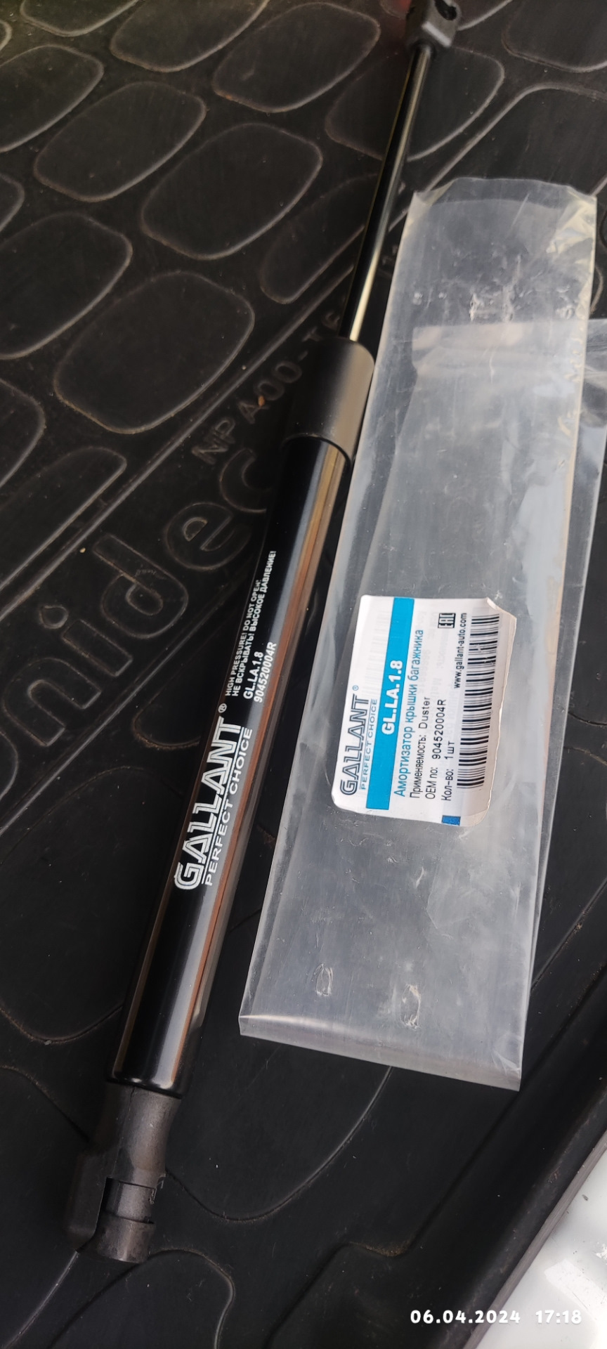

Третий вариант оказался более удачным, на нем и остановился. И цена за 2шт. не кусается, Стелокс был дороже.

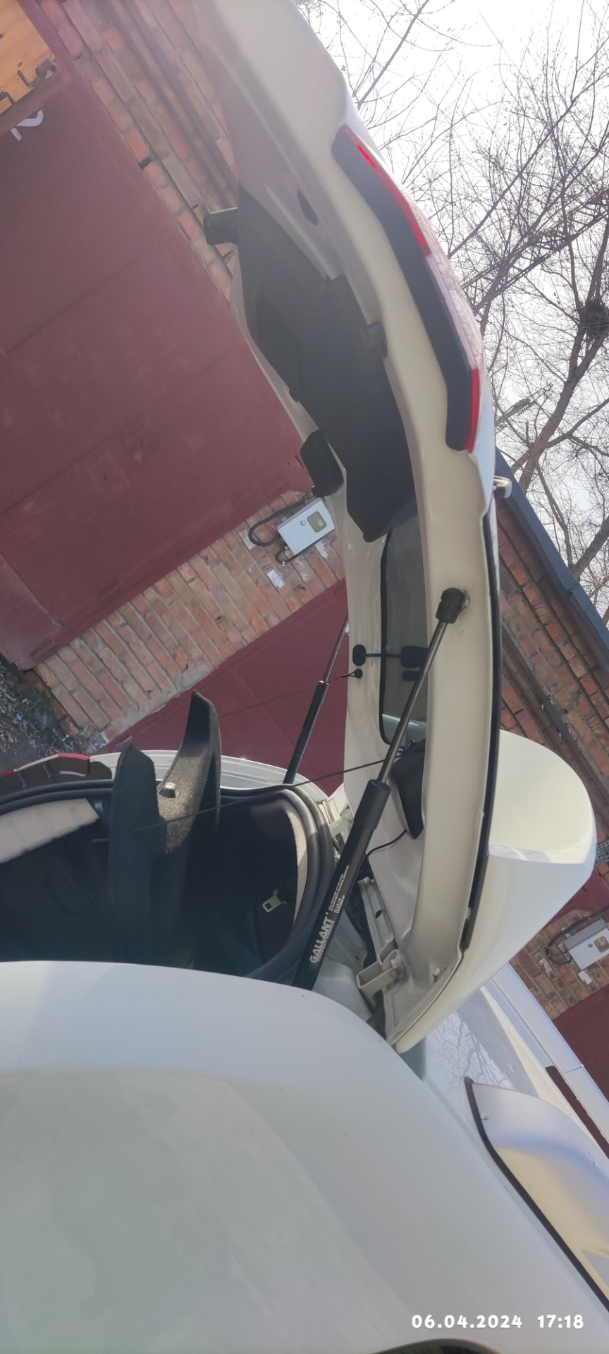

Ставится просто, сдвигается пружинная скоба одевается на шаровый наконечник, скоба возвращается на свое место . Конечно интересна их работа в мороз, но сейчас уже тепло.
Брал на Озоне.

Приветствую! Подскажите пожалуйста, как себя показали данные упоры? Зимой не дубеют?
Фигня! Пока тепло работают, чуть минус не поднимают, выше половины, а потом сопротивляются подъему. Как будто масло в них загустело и плохо перетекает. Сегодня поменял на Маршал. Не знаю на сколько хватит, но пока уверенно закидывают дверь.
Спасибо за информацию! Как по Маршалу сложиться мнение, если не трудно напиши пожалуйста!)) Про Маршал почитал, зимой хорошо работает, но летом пишут крышку дергает и надо её придерживать.
Есть такое
Приобрёл сегодня таких два. Ниодин не могу рукой прокачать. Не подскажите, это нормально? Не пробовали перед установкой?
Так и должно быть, просто так руками сжиматься не должен.
Ставил себе SAT ST904520004R и такой же Gallant разницы не заметил
