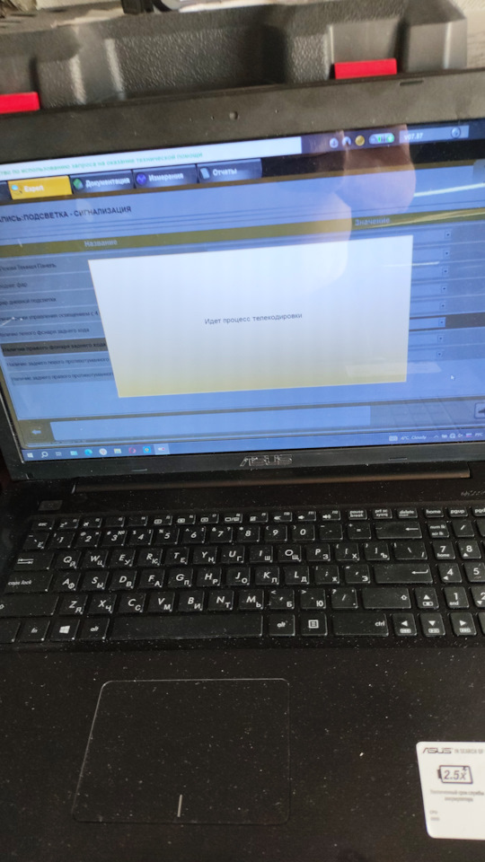

Долго прописывает?у меня не получается, полтора часа прошло и толку в ноль
Купил лексию на озоне, для интереса попробовал, без проблем телекодировал на старый вариант фонарный и обратно, так чисто для эксперимента. Версия Диагбокс 9.180.

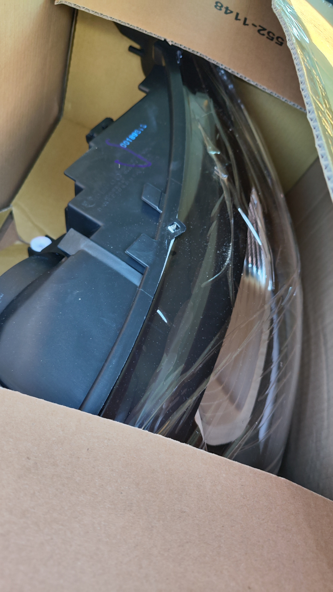

Планирую ближе к лету тоже обновиться. Раздобыл передние новые, но только Depo. Что любопытно, там 2 лампы Н7 на ближний и на дальний. Поворот и ходовые лед.
Не могу сказать, прописывал в сервисе, у меня нема лексии.
Получилось, тол ко на английском.надо будет попробовать обновить до вашей версии.пока времени нет.спасибо за информацию
Сколько цена на новые?))
60 за пару привезли из-за бугра.
Ну это нормально, 60 на Авито бу продают
В магазинах и за 105 за одну видел предложения!
Видел да, не знаю где ты конечно нашёл новые за 60😄
Привезли под заказ из-за бугра.

Кто ищет тот всегда найдёт, я был год в поисках, и в один прекрасный день, я купил за те же деньги что продал старые, собирался уже 60 кусков отвалить😱осталось линзы воткнуть🙂

Я так понял фишка одна и та же, а перепиновывать надо и что прописать?
Фишка одна и та же, перепиновывать ничего не надо, можно конечно 7-8поменять местами там дхо и габариты, но по факту не надо.
А в диагбоксе надо отключить диагностику
При отключении выбрать автомобиль Citroen C4 L
А зачем портить эти фары линзами, можно было бы в старые впихнуть, если так хочется:/
Линзы в эти фары отлично встают. Будто всегда там были

Без мухобойки смотрелось бы намного лучше, как мне кажется. Фары европейские? Сколько денег стоили?
Там капот облезлый😅да, европейцы, обошлись за 20тыс, ну это просто повезло🙈
