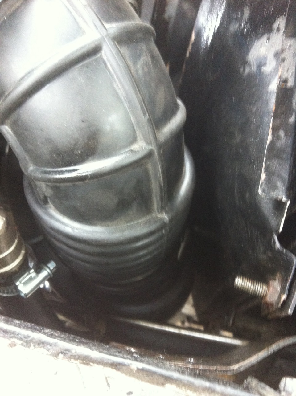

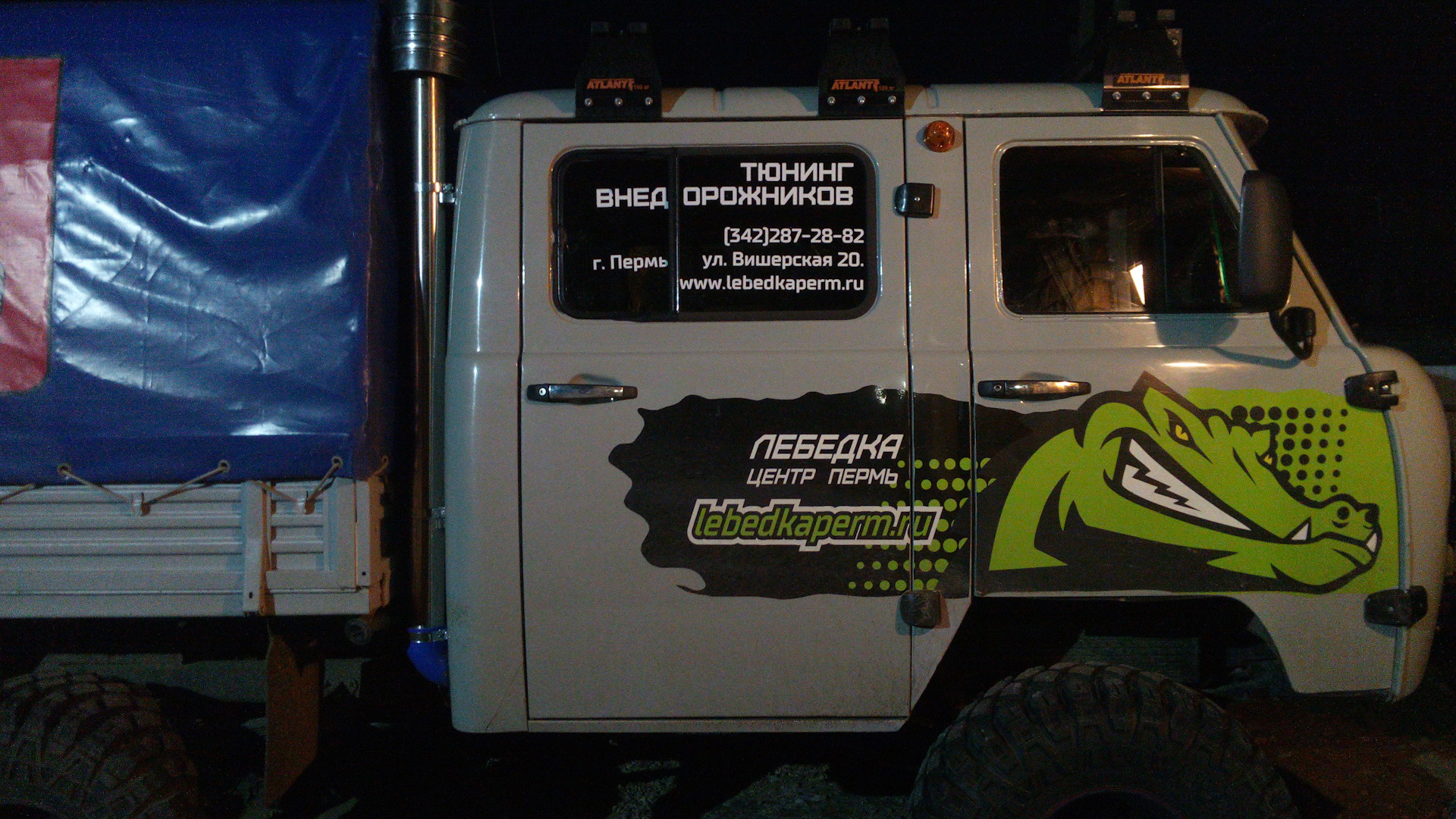

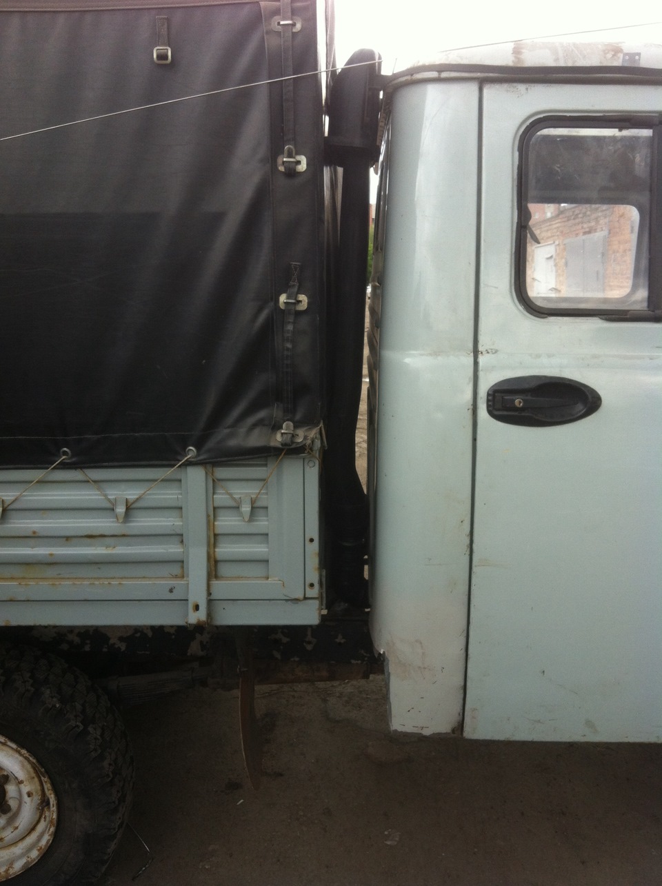

Дошли руки и до сего девайса.
Долго мучал вопрос куда вывести, а главное как? Пришла в голову мысль сделать как у импортных грузовичков- забор воздуха за кабиной. По случаю взял на разборе воздухозаборник от Hino. Кастрюлю воздухана поменял на корпус от инжекторной. Сделал крепление. Забор пустил вниз. За счет лифта кузова образовался зазор для трубы, которую провел назад и соединил с воздухозаборником. Осталось приварить крепление воздухозаборника и конструкция готова.

Добрый день!
несколько вопросов:
1. Почему кастрюлю поменяли, зачем? Ведь в стандартной как раз туда и уходит забор куда вам нужно?
2. От чего резиновые трубы гофры? Уаз 3160? Как я понял у вас вентиляция карьера не подсоеденена к воздуху и карбюратору?
3. Какой диаметр трубы до шноркеля от хино? 50 мм? Это канализационная?
4 ну и главный вопрос — не задыхается двигатель типа при резком газе?
Добрый!
1. Кастрюлю сложнее герметизировать
2. Гофря подбирал в магазине уаз и газель
3. Вентиляция картера есть, ее не видно на первом фото патрубок попался с выходом в противоположную сторону
4. Труба видимо сантехническая, случайно была в гараже и идеальным размером))) даже резать не пришлось
5. Пробовал пока на месте, вроде все хватает. Не выездной пока

Был вариант с гофрой от фильтра до воздухозаборника, но сильно дороговат, да и доверия по прочности не было
