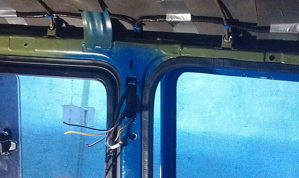

Поскольку ШВИ крыши уже была выполнена, сегодня решили поставить жесткий потолок.
Вырезы под плафоны сделали до установки, так удобнее. В принципе потолок установился без особых проблем, практически все вырезы сделаны там где нужно, с установкой солнцезащитных козырьков пришлось только немного "попариться".
Итог:

1 раз вижк такой на ниву, у меня тож жесткий, если бы месяц не тянул с установкой, сдал бы его нахрен, матрица отвратная… у водительской двери ваще ппц палец пролазит)
Да вроде не плохой потолок попался, есть зазоры небольшие, но не критично, если не присматриваться сильно, то и не заметно. Кстати, когда шумку укладывал, косу электропроводки под приборной панелью получилось нормально уложить?
с укладкй проблем не возникло)) проблема была вспомнить что где было)
себе тоже поставил, но у меня другой по форме., чуть чуть не встал потолок у водительской двери, сделал туда ручку как у пассажира. Подсветкой не стал заморачиваться. Скажи, на всех фотках остались поперечены от мягкого потолка, зачем оставил, если не секрет
Я только из за подсветки его и покупал ;-)
А штатные места для ручки как у пассажира были? или резьбу нарезал?
На кровельные саморезы (для жести) посадил и крышечками ручек их закрыл
Ясно, тоже думал туда ручку поставить, что бы лучше зафиксировать потолок, посмотрел, а там нет штатных мест креплений, подумаю, может тоже на кровельные посажу.
лучшего решения я не нашел, вдруг и тебе поможет
