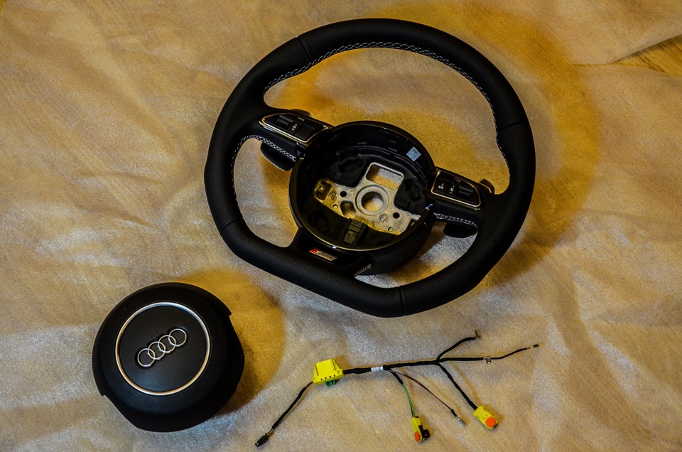

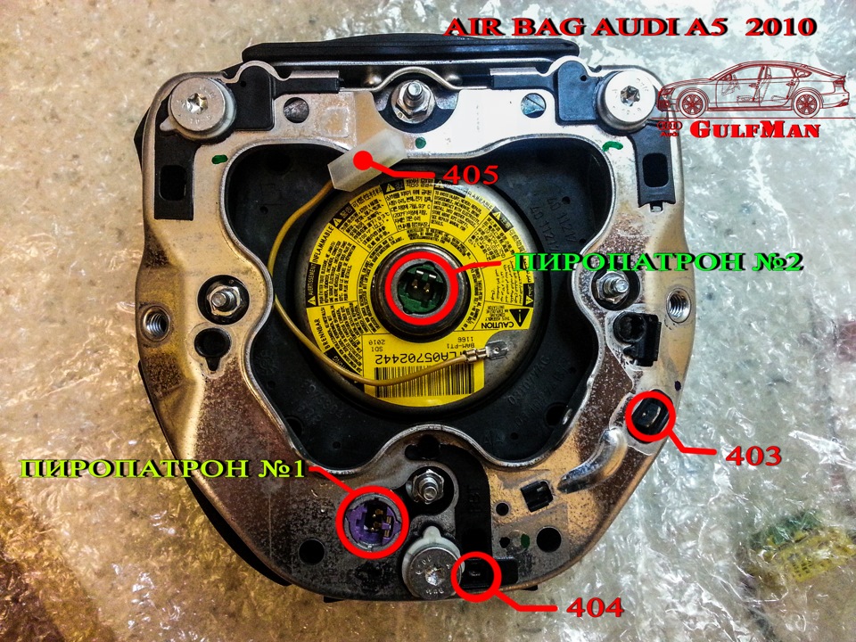

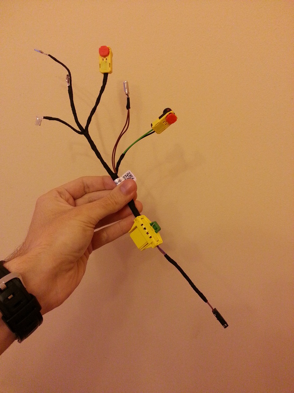

В своё время при замене руля на рестайл сам долго искал распиновку жгута air bag, но поиски толком так и не увенчались успехом, а экспериментировать на свой страх и риск сильного желания не было. Странно конечно, но в комплект подушки Air Bag жгут проводки не входил. А обошёлся он мне отдельно почти в 3500 руб., и это за 4 пластиковых разъёма, 4 опрессованные клеммы и кусок проводов. А ещё удивило то, что при осмотре упаковки от жгута был указан производитель: "Made in Ukraine". У него по хорошему себестоимость 100 руб. это вышка!

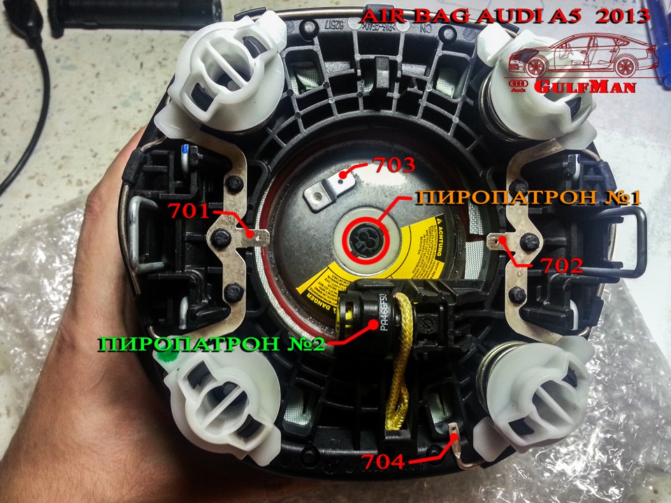

При перепиновке жгута со старого на новый, единственная проблема с которой можно столкнуться это то что разъёмы пиропатронов разные и подходят только под определённый тип подушки безопасности.
Но здесь нам на помощь приходят друзья Китайцы с сайтом AliExpress, на котором можно найти "универсальные" разъёмы пиропатронов, которые стоят копейки.

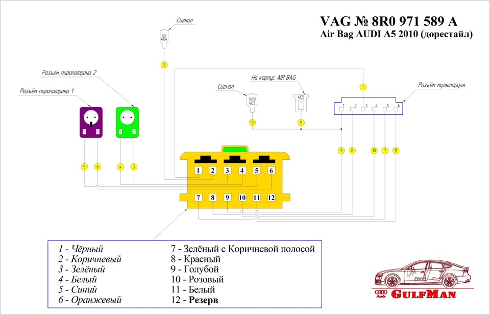

Перед установкой нового руля, жгут подвергся прозвонке мультиметром и распиновка была бережно сохранена для потомков:)

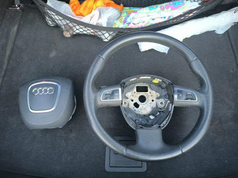

После демонтажа старого руля, родная распиновка также была сохранена.
Теперь после того как схемы распиновок были отрисованы, делюсь ими со всему кому они могут пригодиться для собственных экспериментов.

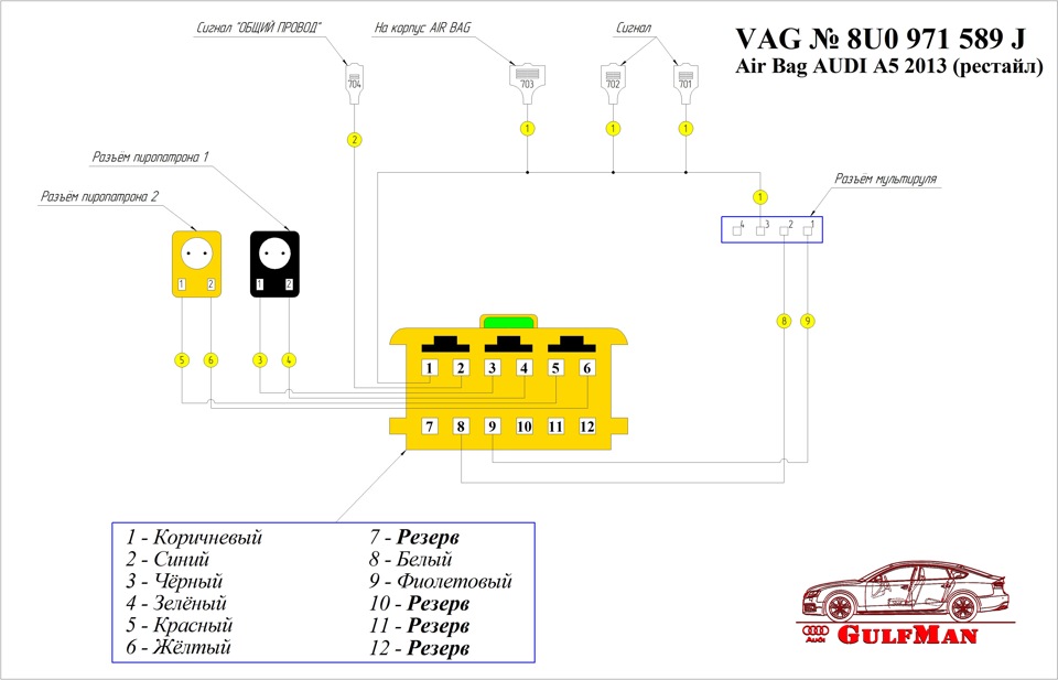

Представлены две распиновки под мультируль AUDI A5 (Air Bag с 2-мя пиропатронами):
Жгут 8R0 971 589 A — 2010 (Дорестайл, AirBag 8R0 880 201 E 6PS)
Жгут 8U0 971 589 J — 2013 (Рестайл, AirBag 8K0 880 201 AE 6PS)
Если присмотреться к схемам, то отличия старого жгута от нового не значительны. Старый жгут как я понял поддерживал ещё и обогрев руля, новый нет.
На этом всё. Спасибо за внимание! Всем желаю удачи!

1) Почему на схеме и фото у дорест и рест руля меняется основной пиропатрон? То есть, почему у дорест пиропатрон 1 не в центре, а у рест — в центре? Просто по логике, пиропатрон 1 должен быть центральный…
Неужели основной пиропатрон у дореста фиолетовый?
2) Нет ли ошибки в схеме дореста, т.к. я тоже прозвонил, но 403 и 405 прозванивается с чёрным (1) разъема мультируля (pin 3), а не с голубым (9)?
