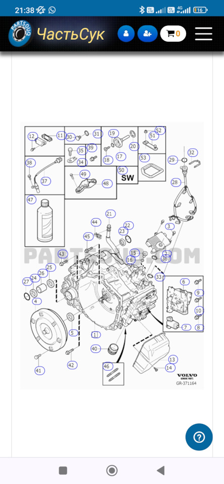

В каталоге указан размер сальника 30713729 45.3x33.6x7 mm. С такими размерами есть только оригинальный сальник и gparts.
Однако в аналогах выдаёт несколько сальников среди которых Corteco 49357901 с размерами 45.3x34.7x7 mm.
У кого на руках имеется оригинальный сальник для подтверждения заявленных в каталоге размеров?
Кто устанавливал corteco или LR? Подходят? И какую функцию выполняет данный сальник? Как пыльник работает?
Запчасти на фото: 49357901

Сальник под номером 25, парт номер 30713729
01035432B кортеко это оригинал, только соиспиленным номером volvo
Это как пример? Просто тут речь конкретно про сальник, который внутри втулки.
Скинь фото взрыв-схемы про какой конкретно сальник ты имеешь ввиду.

О, спасибо. Читал Вашу запись сегодня, но невнимательно. Нашёл ответ на свой вопрос.
Странно, конечно, что размеры отличаються немного, ну да ладно.
Самое смешное, что я заказал оригинал за 3400, а приехал nok в обычном пакете, брать не стал.
Ещё в оригинале смазка есть на пю внутренней поверхности, на nok/corteco смазки нет.
В идеале сравнить новый оригинал в пакете volvo и corteco, размеры именно.
