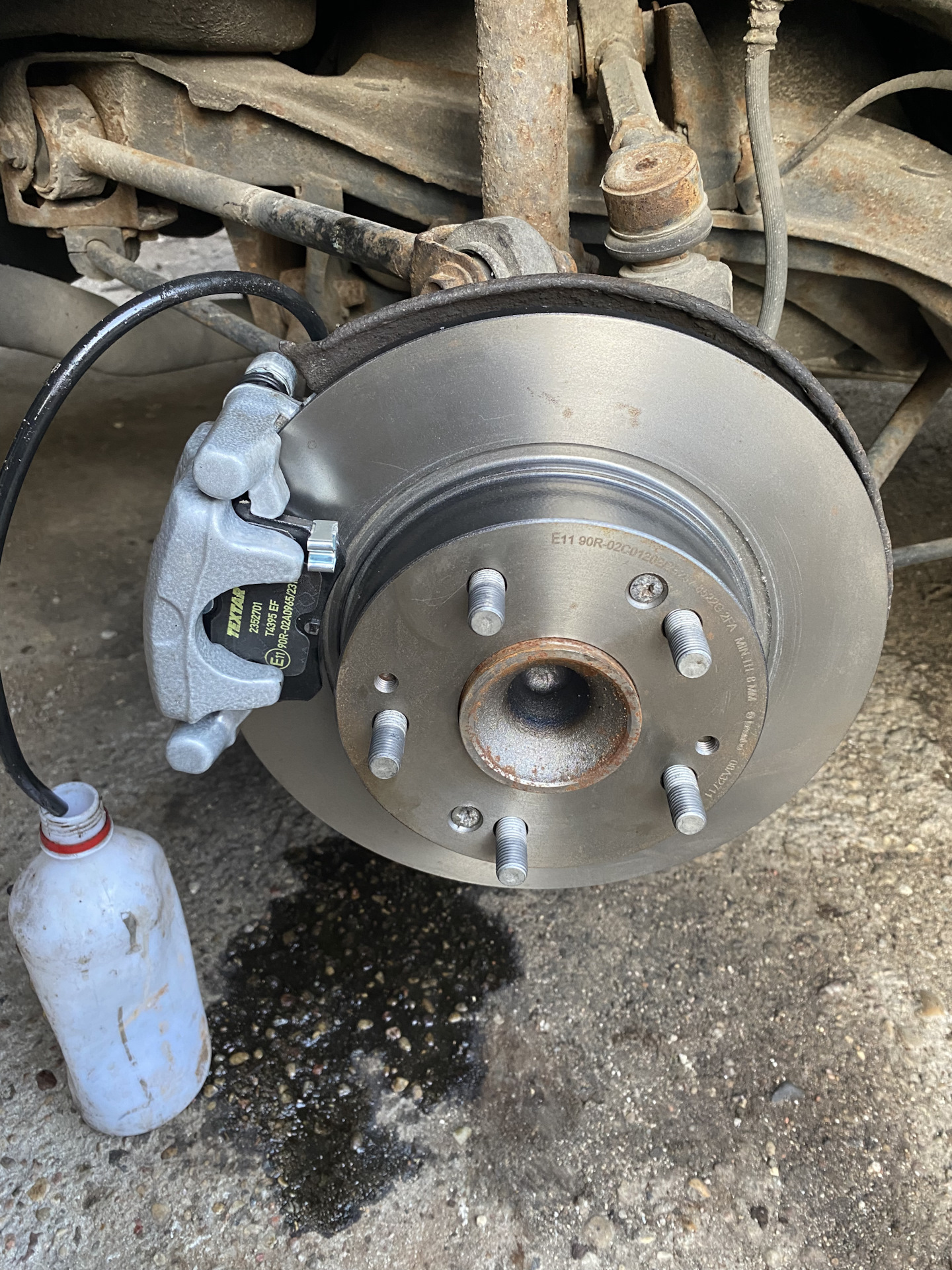

Ну что ж, зима закончилась можно и по машине что нибудь сделать
Были покрашены порошковой краской суппорта со скобами и перебраны
Запчасти на фото: 2352701
238901 Рем.комплект Frenkit с цилиндром
808007 Направляйки Frenkit
86265 Шток ручника 2 шт. Frenkit
86304 Медная втулка Frenkit
Так же
08.A327.11 Тормозные диски Brembo
Запчасти на фото: 08A32711
2352701 Тормозные колодки Textar
Полная замена тормозной жидкости Brembo
За тормоза теперь спокоен🇯🇵

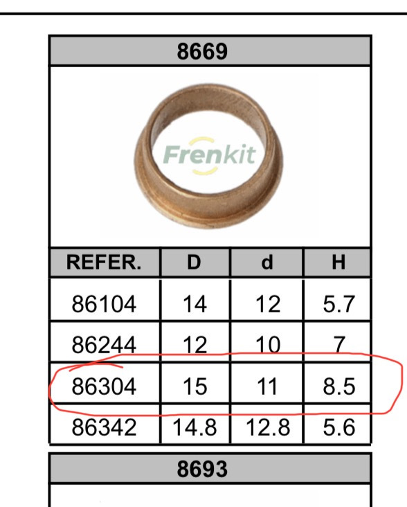

По прошествию года, что можешь сказать про френкит? Ходят они?
Не подскажите размеры латунной втулки, хочу выточить у токаря, но не могу толком понять какие размеры, на сайте у френов пишет посадочный 15, а в борт журнале кто то писал что 13,5 🤷♂️
Не знаю, зачем заморачиваться они стоят копейки
