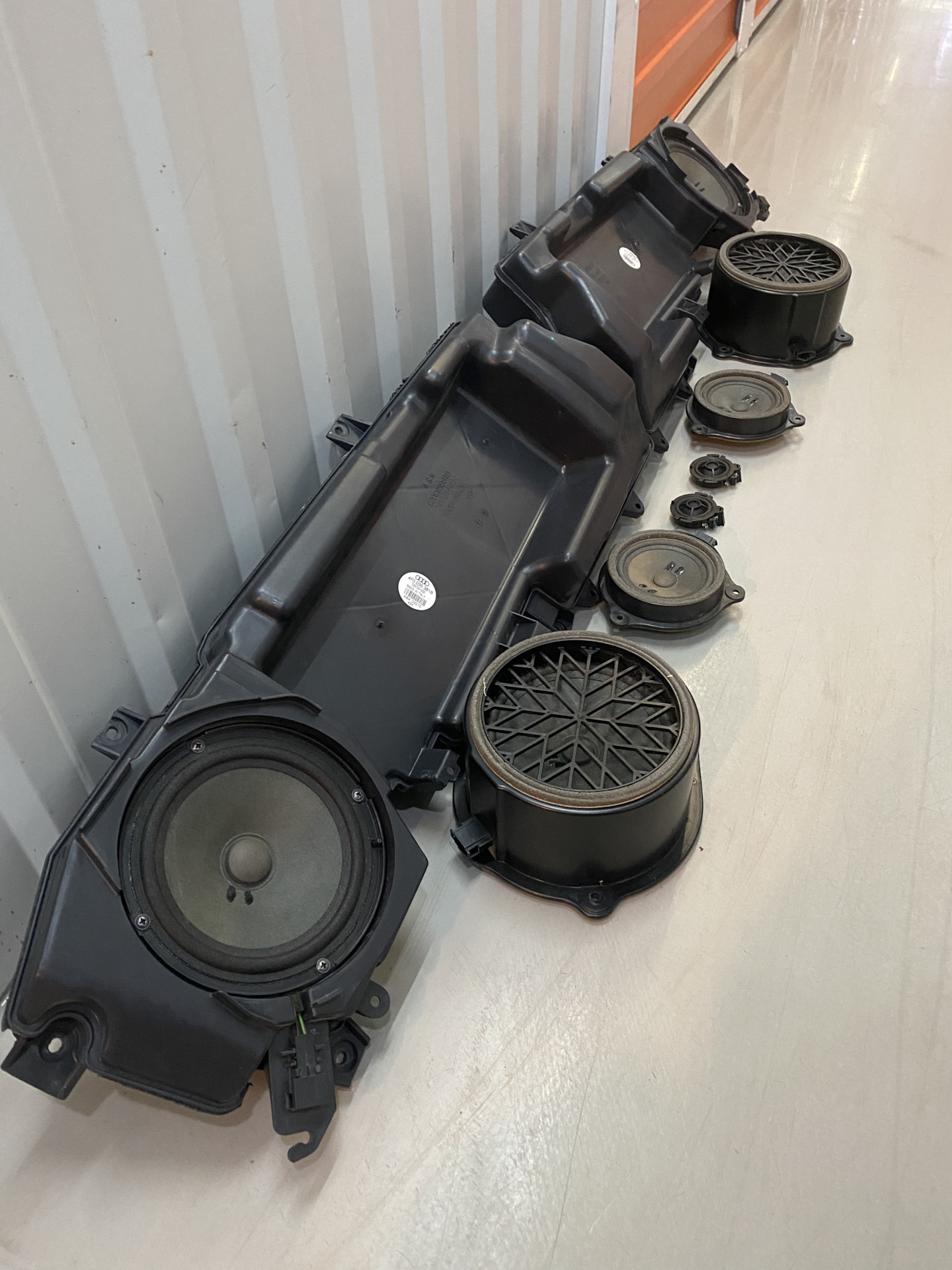

Поменял просто динамики штатные на Бозе, офигел на сколько лучше играют Бозе на обычном усилителе. Кому нужно немного больше баска и погромче, можно просто поменять динамики штатные на Бозе. Все встает болт он, разъемы одинаковые, вч тоже. Меняются только мидбас, серединки и задние нижние динамики. В системе Бозе есть еще в торпеде посередине сч и в задних стойках в багажнике два сч. В седанах в полке.

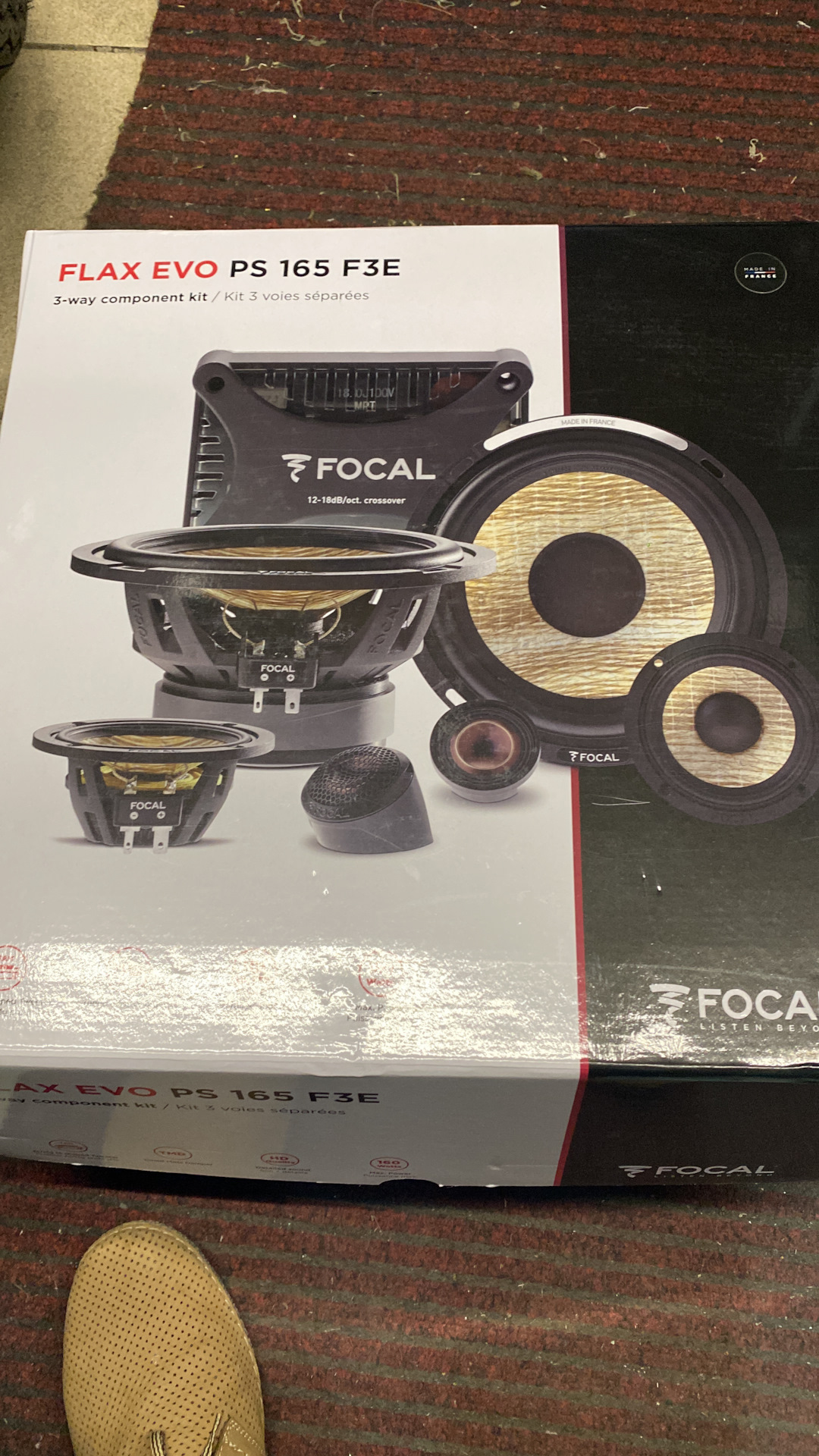

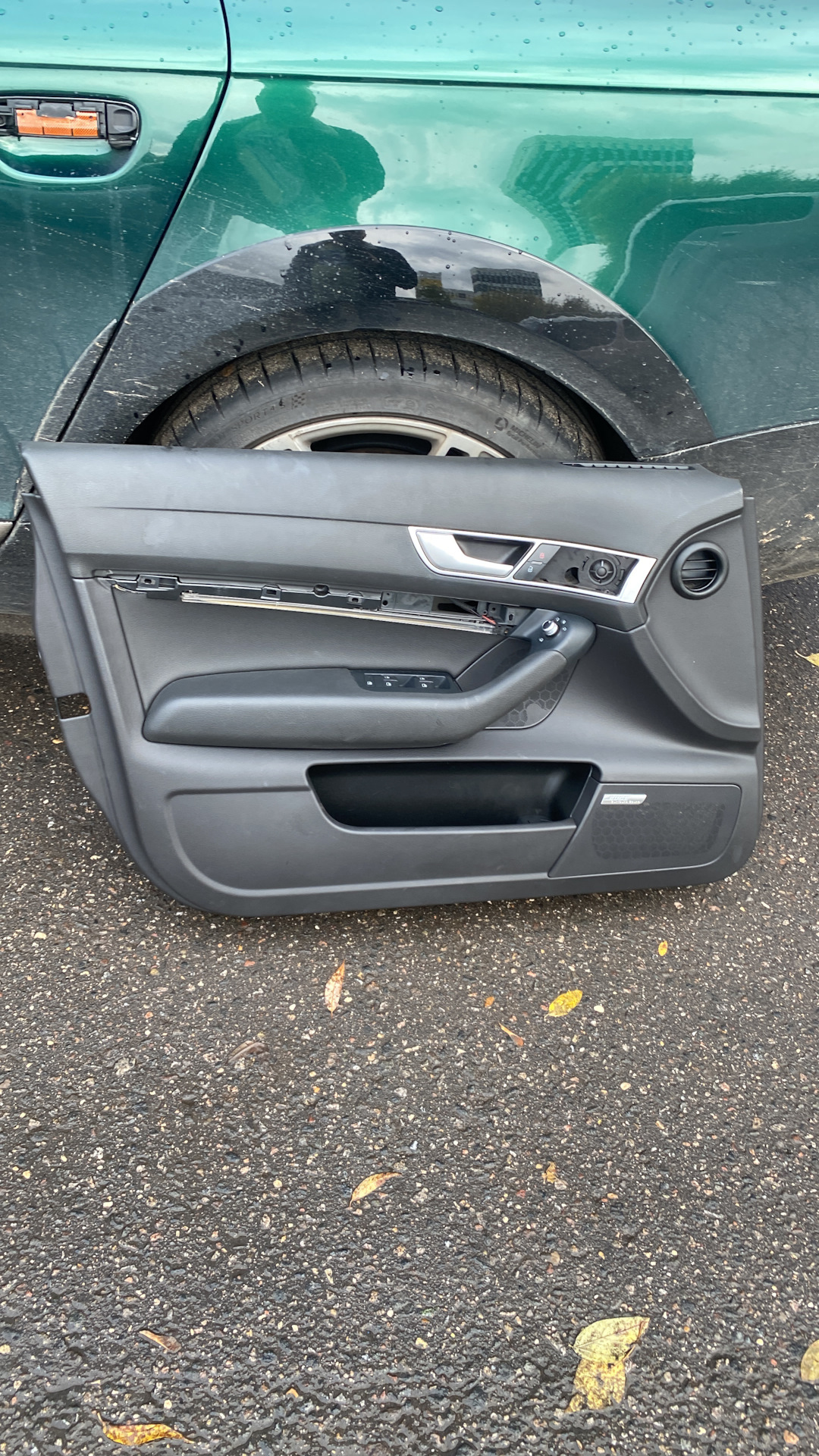

По звуку: громкость стала на порядок громче, динамики Бозе начали хрипеть. Сначала в торпеде, купил, поменял, потом захрипел мидбас в правой двери и серединки в передних. Поехал на разборку, с разобранной дверью, потестил то, что было у них, такая же фигня. Принимаю решение менять все динамики на нештатные. Недельку курил варианты, остановился на фокалах. Разница в сопротивлениях. Фокал мидбас одна катушка 4 Ома, Бозе две катушки по 2 Ома, подключены в 1 Ом. Нашел на авито объявление, о продаже двух комплектов компонентной акустики. Фокал Флакс это ф3е, то что нужно, останется только серединку найти в торпеду. Поехал забирать, мне продавец говорит, брат, у меня еще в продаже процусь есть хеликс, 12 каналов по 85 вт, плюс два канала на моноблок. Он сразу с блютусом и кондуктором. За адекватные деньги. Динамики купил сразу, процусь договорился в рассрочку. Динамики внедрил за три-четыре дня. Подключил к усилителю Бозе. Через штатную проводку. Заиграло очень чисто, но по идее тише штатных динамиков. И на громкости 20-22 был пик баса. Дальше не было смысла крутить громкость. Были искажения.
