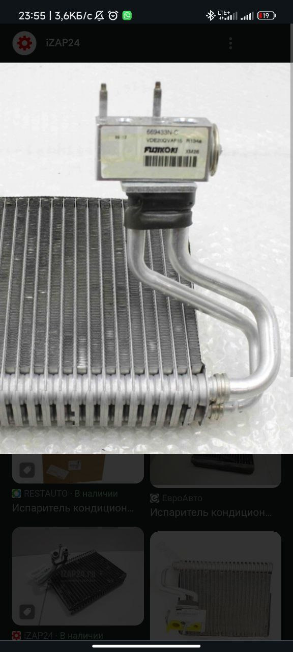

Полез снимать защелки с разбитой печки и смотрю, что крепление трубок у меня и разбитого корпуса совсем разные — т.е даже хорошо, что ТК разбила мой корпус и я купил новый, который мне точно подойдет!
Для понимания — Оказывается, что у дореста и реста разные трубки и, соответственно, испарители.
Старый образец
Новый образец
Поэтому, если вы соберетесь организовать себе эротическое турне с климатом — обязательно изучите, какие трубки установлены у Вас. Еще одно отличие — на моих трубках по 2 уплотнительных колечка на каждом, а на старом — по одному на каждой трубке. (при этом, диаметры колечек тоже разные) — учтите при заказе :)
