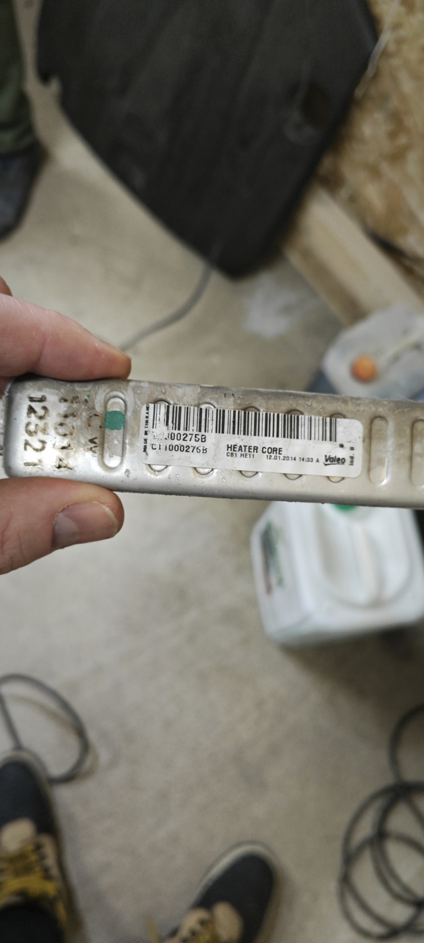

Результат в итоге один — замена радиатора печки.

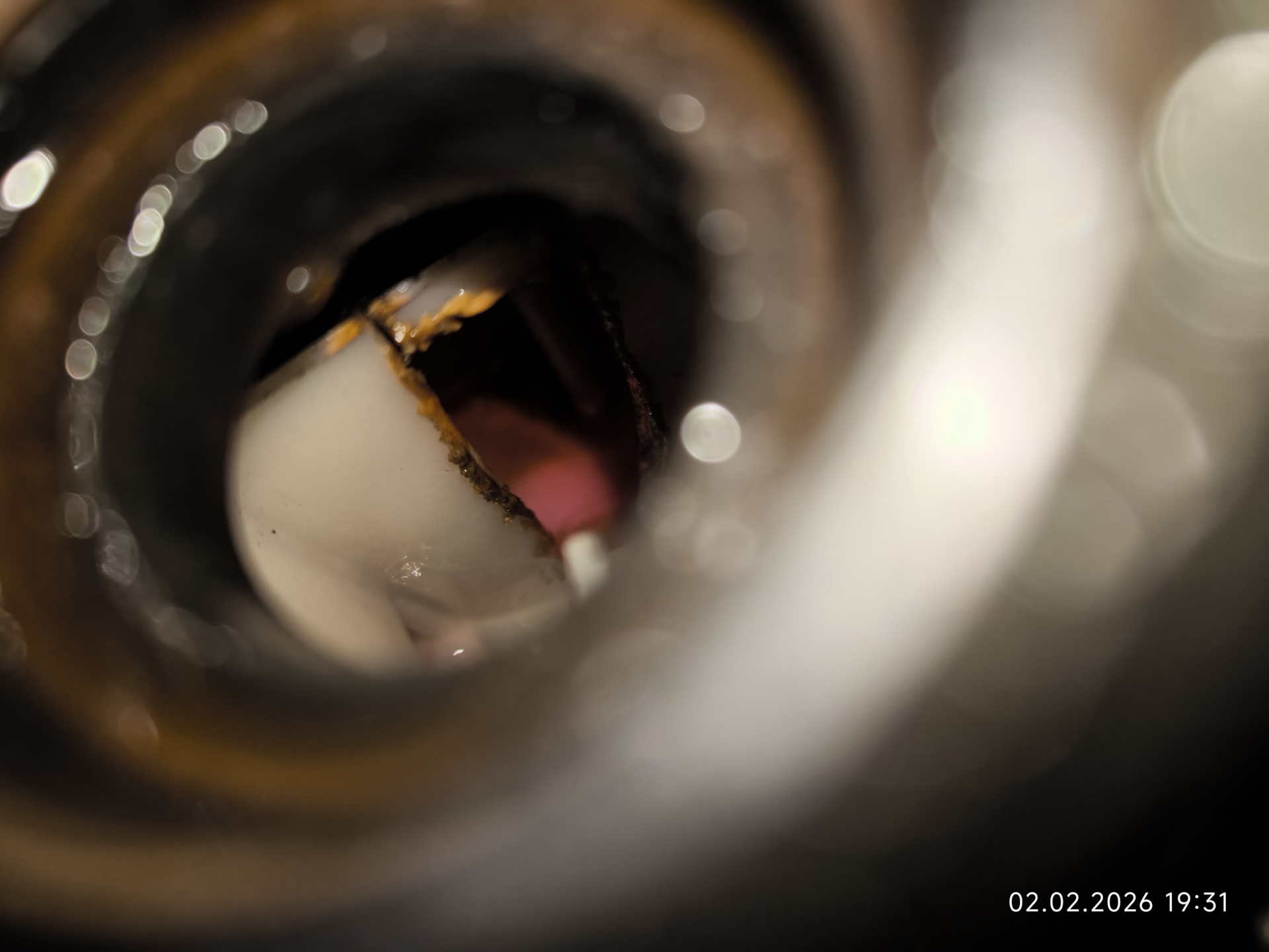

Главное — для всех текущих и будущих владельцев Mersedes-Benz GL X166 с пробегом 200+ тыс км — ЗАМЕНИТЕ РАСШИРИТЕЛЬНЫЙ БАЧОК ОХЛАЖДАЮЩЕЙ ЖИДКОСТИ (Фэби — около 10 тыс стоит, его все равно придется потом покупать).
Если силикагель все-таки в системе, и промывка неизбежна — бегите от «промывка лимонной кислотой», да еще и под давлением.
Максимум — промывка проточной водой из-под крана. Тогда есть надежда спасти радиатор печки.
Если же случилось так, что после промывки куда-то уходит антифриз — не тупите, как я — а меняйте поскорее забитый напрочь и пробитый радиатор печки.

— Радиатор печки — 25К (спасибо Павлу — подсказал хорошее место с ЗЧ, буду там отовариваться)
— Замена радиатора печки — 20К (гаражный сервис по совету, в СТО называли 28-35Крур).

К посту прикреплю несколько фоток для истории и тех, кто столкнется с поиском-покупкой нового радиатора печки на Х166.
Далее — для себя. В основном радиаторе, патрубках и при промывке системы силикагеля не нашли (надеюсь он остался в старом бачке ОЖ и радиаторе печки).
Но есть на радиаторе подтёки, значит придется скоро его менять. По весне, вместе с промывкой кассеты радиков. Лето в СПб обещают жарким.

Не смог я найти этот мешок на моей машине. Бачок снял, вертел его и так и сяк, но так и не увидел…
Бачок нужно потрясти и сразу услышишь есть он или нет.

На не снятом бачке видно этот мешочек, а то я не увидел
Его и на снятом не видно.
