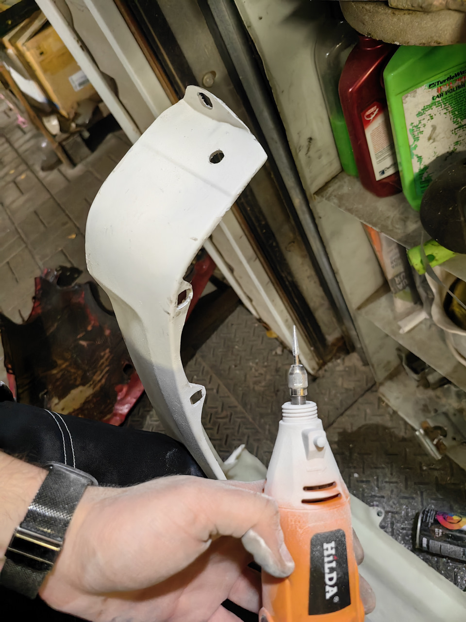

Распаковал и через пару дней взялся за работу, наконец то пригодился дремель с множеством насадок. На крыле были закладные отверстий, которые нужно было просверлить, поэтому процесс был довольно лёгкий.

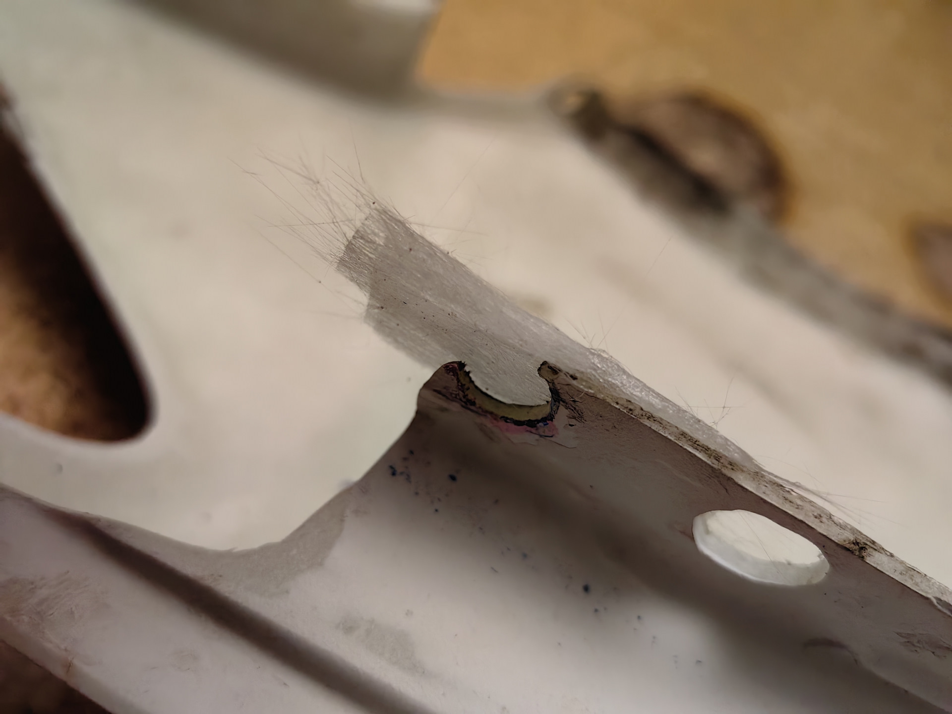

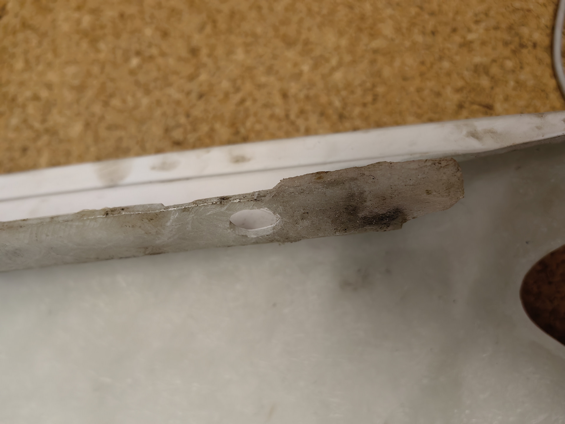

Всё бы ничего, но в паре мест я слишком много высверлил и клипсы под саморез просто не держались внутри дырок. Соответственно, не обошлось без подгонки, помимо моего косяка, был маленький косяк изготовления — нижний болт верхнего крепления крыла под капотом. Банально стеклопластика в месте крепления не хватило для того, чтобы нормально вкрутить болт крепления, исправим, не проблема).
Было решено попробовать себя в сфере наращивания стеклопластика))
Покупать полиэфирную смолу не хотелось, поэтому немного погуглив, узнал, что вместо полиэфирки для получения композита можно использовать супер клей. Приобрёл за 130 рублей маленький комплектик стекловолокна для Наращивания ногтей 😂 и приступил к наращиванию ноготочков гетсу.
В качестве базы был использован любимый многими Cosmofen.
Воняло шо пипец, но благо наращивание удалось, клей практически сразу схватывал и полимеризовывался. Дырки сделаны поуже, недостающий кусок стеклопластика интегрирован.
Немного подсушив клей, пошёл подгонять эти наросты. Подточил, снова просверлил дырку под крепление и получилось вполне себе достойно, результатом я доволен, по прочности нарост не уступает "оригинальному" стеклопластику. Фотографий, к сожалению, не делал.

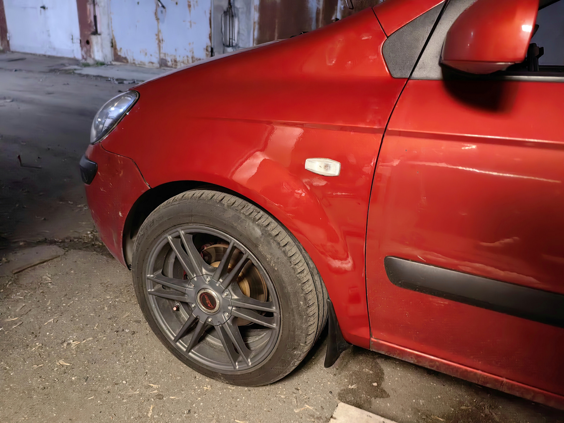

По зазорам встало крыло достаточно неплохо, ожидал с ним большего геморроя, но эти ожидания не оправдались.
Через несколько дней связался со своим маляром, который уже красил мне автомобиль. Офигел от того, что очередь к нему расписана вперёд аж на 3 месяца и договорились, что привезу ему крыло снятое с автомобиля, а он соответственно постарается в свободное время им заняться. Пришлось очередной раз скинуть крыло, поставить обратно старое с вырванным креплением и кататься так ещё около пары недель в ожидании свежеоткрашенной детали. (Катался в итоге пол года со старым мятым крылом, решил его оставить на зиму, да и времени на установку особо не было.)

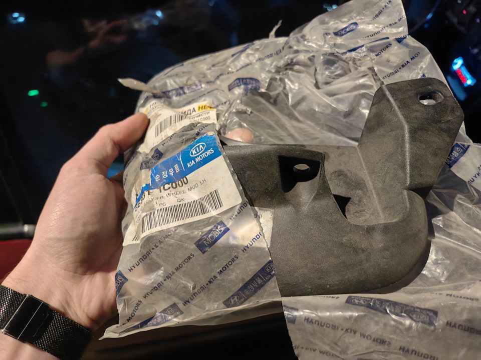

Пока крыло красилось, на авито нашёл новый оригинальный брызговик для гетса за 300р, не долго думая, заказываю его в замен своего, который намного съело резиной.
Забираем его, забираем крашенное крыло, и наконец то ставим на место!
Малярные работы обошлись в 5.500₽.
Даже с учётом нарощенного стеклопластика, клипсы под саморез в дырке держаться не очень хотели, поэтому взамен KR-308, просто взял клипсы чуть большего диаметра Masuma KJ-401. и вкрутил саморез в них.
И вуаля, такой результат:

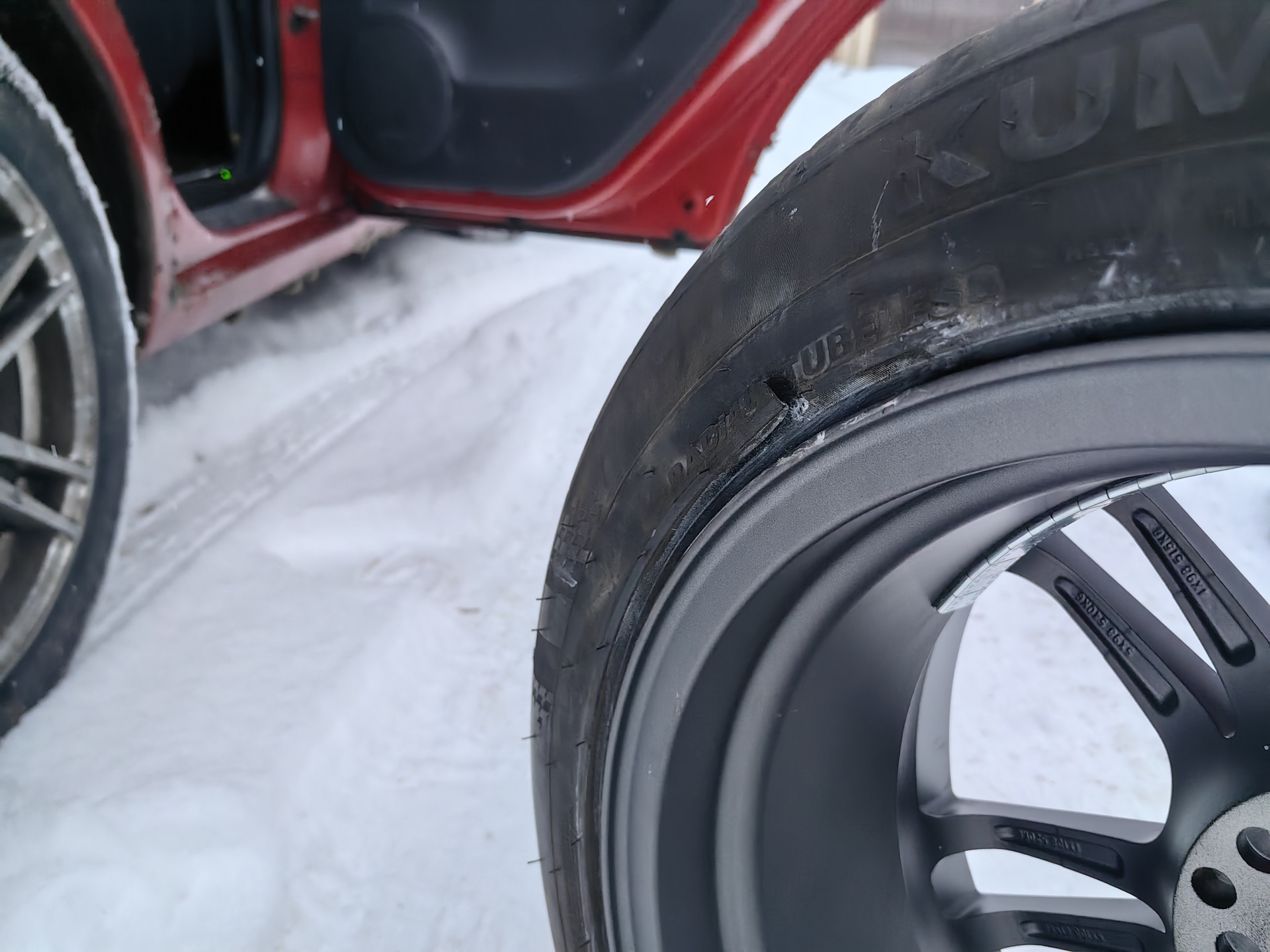

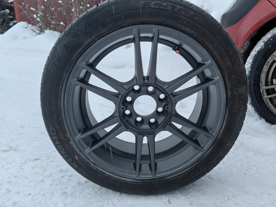

Собственно говоря, теперь касаемо вшатанного R16 диска. При наезде на бетонный блок, его хорошенько так укусило с внешней стороны.
Имеем: сильную хорошенькую такую вмятинку в достаточно сложном для восстановления месте, откусанный кусочек защитного бортика резины, и также еле заметное изменение геометрии диска (можно было даже ничего с этим не делать, но это не мой вариант). Повёз к своим клёвым ребятам, которые занимаются дисками, их покраской и восстановлением. Заодно со мной решил скататься мой друг на опеле, сдать на перекраску свои летние р18 диски с резиной (по итогу, получилось так, что по окончанию работ по окраске их пришлось перевозить на гетсе, который на удивление оказался афигеть каким вместительным)).
Что по цене:
3.200₽ — покраска диска, пескоструем
2.000₽ — правка диска
1.000₽ — сварочные работы (наварка бортика)
500₽ — шиномонтаж
После всех этих операций получаем идеально ровный диск без визуальных повреждений, швов и царапин)
Больно уж много сил было вложено в эти колёса, чтобы поменять их на что-то другое, да выглядят они бомбезно.
Ну и безусловно эти диски себя очень хорошо показали, по прочности (я не смог устоять и нашёл такой же комплект, но для зимы и R15, такого глобального восстановления конечно уже не будет, но как дойдут руки, будет пост с подробностями)
