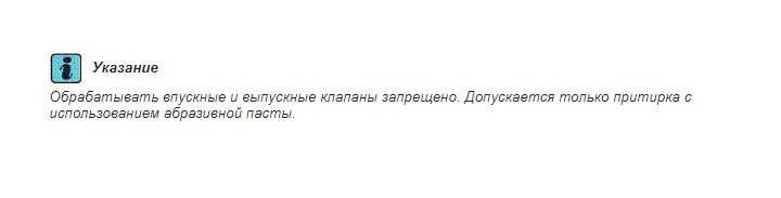

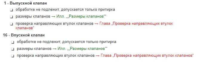

В эльзе есть информация о притирке клапанов, именно о притирке?
Но речь о клапане, а не о седле
Я так полагаю, седло обрабатывается станочно, и новый клапан ставится?
Таких тонких моментов нет. По технологии любая неисправность ГБЦ ведет к ёе замене в сборе. Описана только притирка клапанов при разборе головки.
Тонкости и мелочи важны, весьма!
В рамках официальной технологии ремонта это не описано, т.к. большинство узлов гбц не обслуживаемое и при износе втулок, постелей распредвалов, трещин гбц идет замена в сборе.
