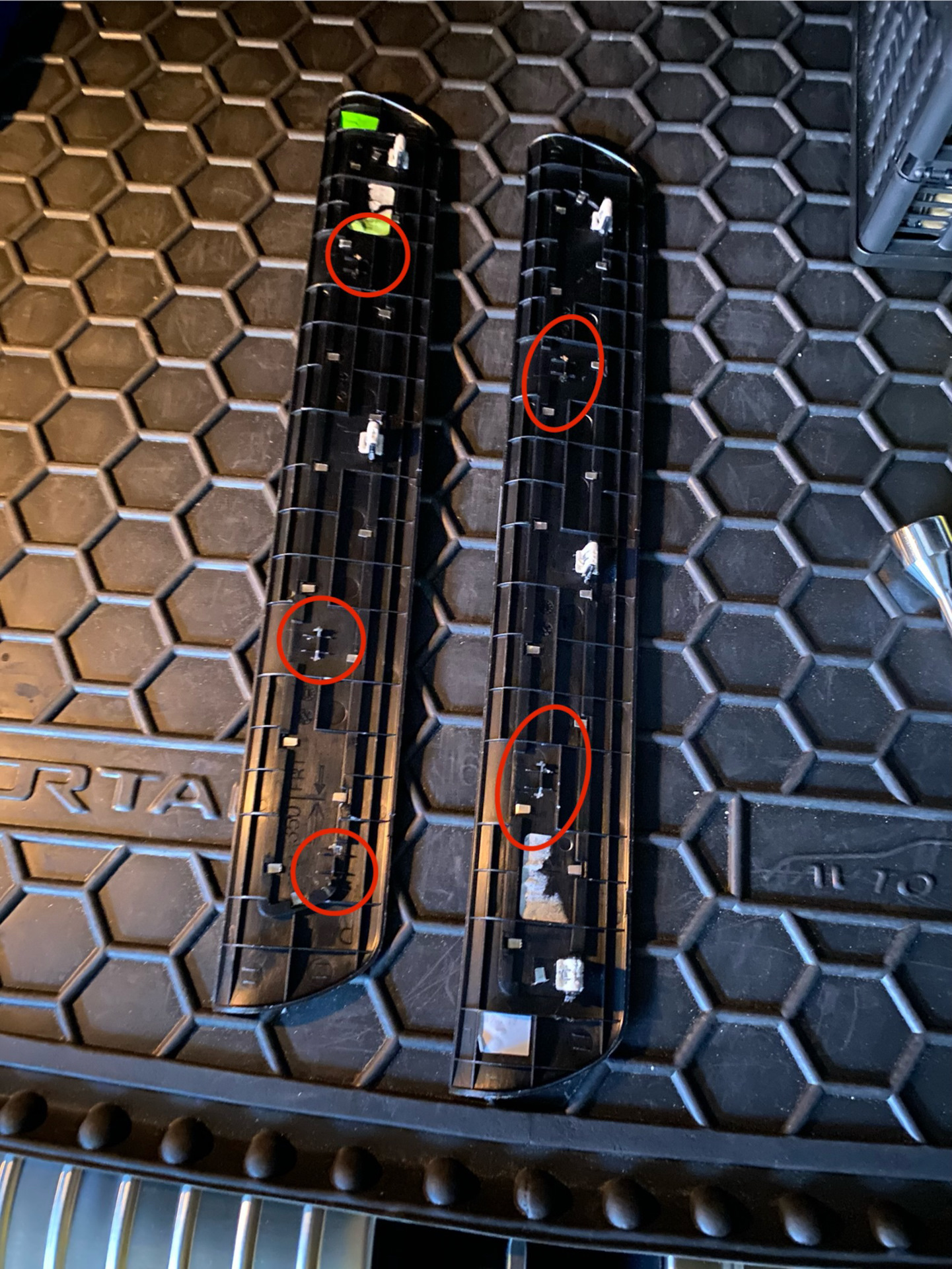

А вот с накладками порогов подвох оказался в том, что сама накладка внешне в хорошем состоянии, а вот ее крепления сломаны, на одной 3 из 5, на второй 2 из пяти. И если та что с тремя креплениями еще более менее держится, то с двумя конечно не очень. Неприятно конечно, и выбросить жалко… теперь есть мысли, может что то придумать, может быть впаять эти крепления?! Или не морочить голову и выбросить… что посоветуете?

По опыту скажу одно — отломанную скобу сделать можно, но будет одноразовой — будете снимать, однозначно отломается и останется внутри порога. Можно попробовать на какой-то клей, типа "жидкие гвозди" или "стеклянный", но неизвестно как на ЛКП подействует.
Мне советовали снять металлические полоски и на сквозняк вплавлять металлические пружинные полоски, загибая под металлической пластиной и делая угол на входе в порог. Но руки недошли…

Вот и я об этом думаю, припаять, приклеить то можно, но поставить и больше не снимать))
Не, не — не припаять, куски пружинного метала (как в старых механических часах-будильниках), нагреть и НАСКВОЗЬ через пластик.
Со стороны порога загнуть пля упругости на 340-350 градусов, а со стороны пластика загнуть на 90 градусов и нагретую впаять в пластик.

На стекольный клей "крокодил" и будет счастье
На скотч 3М, держаться будут хорошо или на стекольный клей
Можно попробовать отнести в сервис, который ремонтирует оптику или бампера, они восстановят крепления.

Нет, так не получится там форма разная этих черных оснований
Они там крепко сидят. Я когда менял у себя одно крепление все таки сломал хотя это уже вторая накладка была и опыт по снятию был получен минутой ранее. На клее и скотче точно держаться не будут. Точнее при малейшей попытке накладку снять они сразу отвалятся и останутся внутри порога.
Если бы остались отломанные можно было отдать тем кто бампера паяет, а аналог искать трудно будет. Они еще обклеены антискрипным мягким материалом. Даже если по форме похожие найти, то как бы после установки они там не начали стучать на неровностях.
