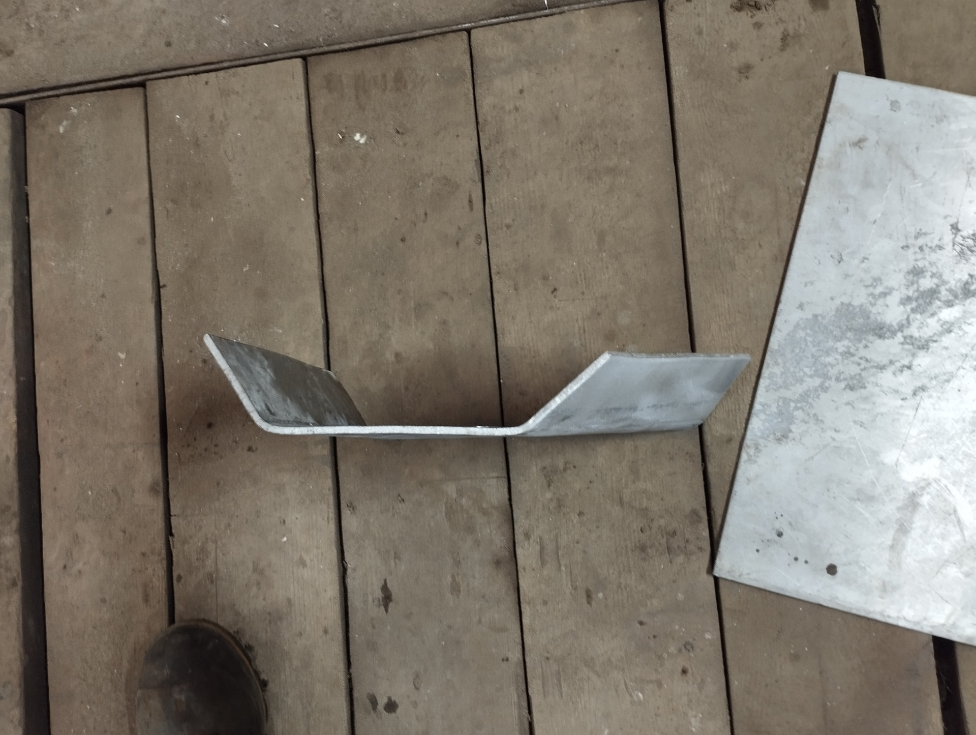

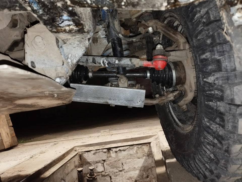

Давно хотел себе эти лыжи, но не мог найти подходящий материал. Однажны посетив любимую металлоприемку нашел подходящий кусочек алюминия толщиной 5мм. Из него и сделал лыжи. Гнул кувалдой в тисках. Покатушки покажут зло это или добро. Ранее установленной защитой от морды до конца кпп пока доволен, но нужно ее продолжить до конца раздатки
Комментарии 7
Я конечно извиняюсь, но а что даёт эта защита рычага?
Как и защита, скольжение в глубокой колее,
Хорошие контейнеры для перевозки грязи
Мне так и про защиту говорили
А где защита пыльников гранат, мне кажется больше пользы от них.
Пыльники гранат полиуретан, пока проблем, с ними не было, если будут, уберу в кордуру
Убирай в кожух защитный. Я год или два назад так пыльник порвал об дерево. В итоге пришлось менять пыльник.
Вспомнил. Пока писал это. Я не на гранате тогда порвал, а на шаровой нижний пыльник порвал, но суть ты понял
