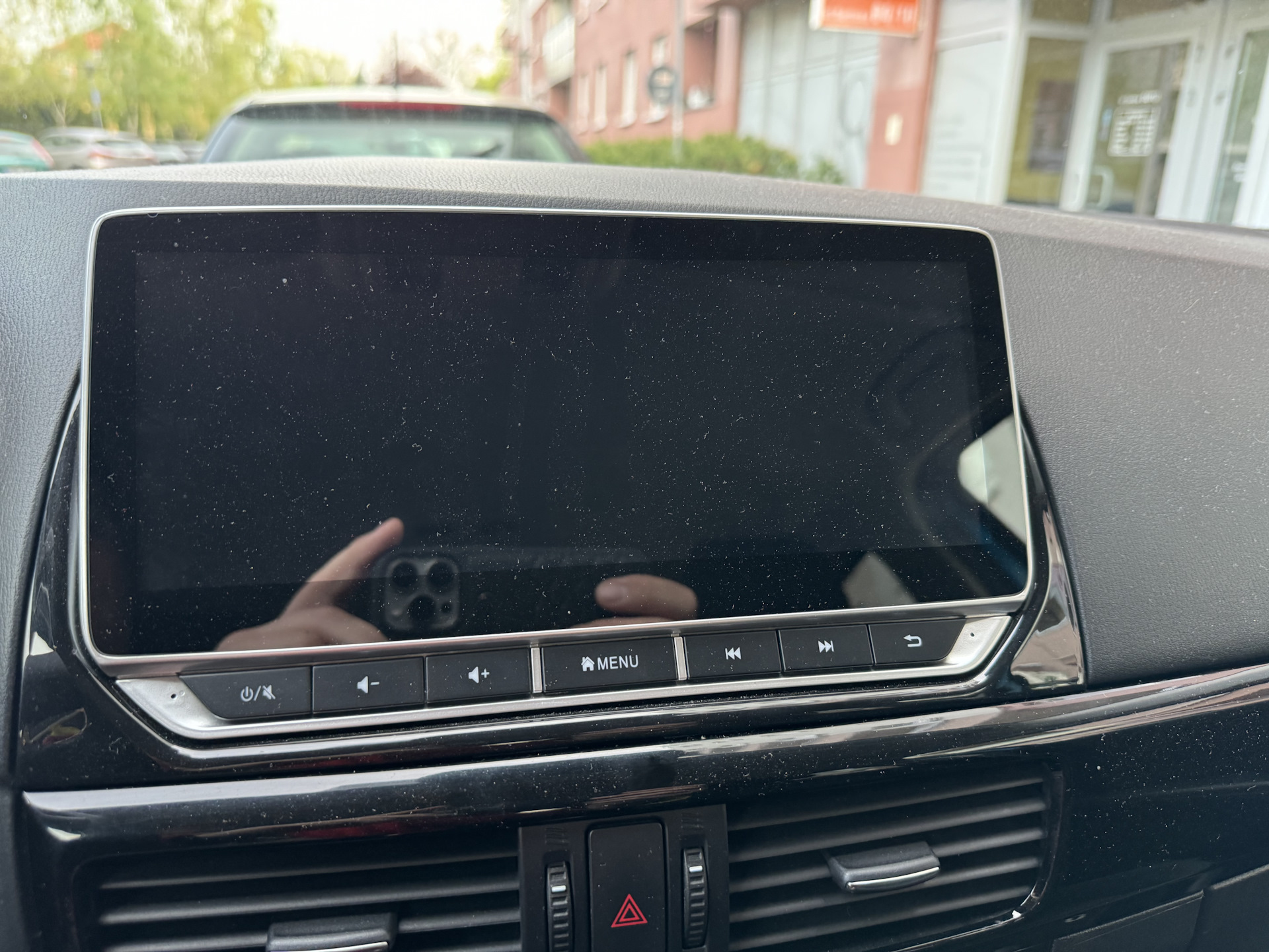

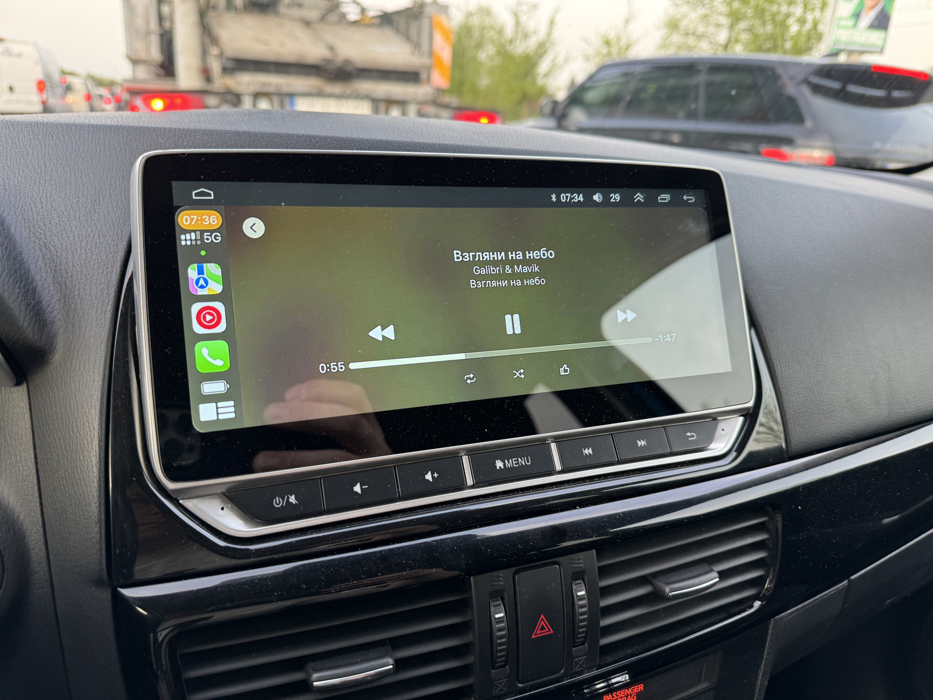

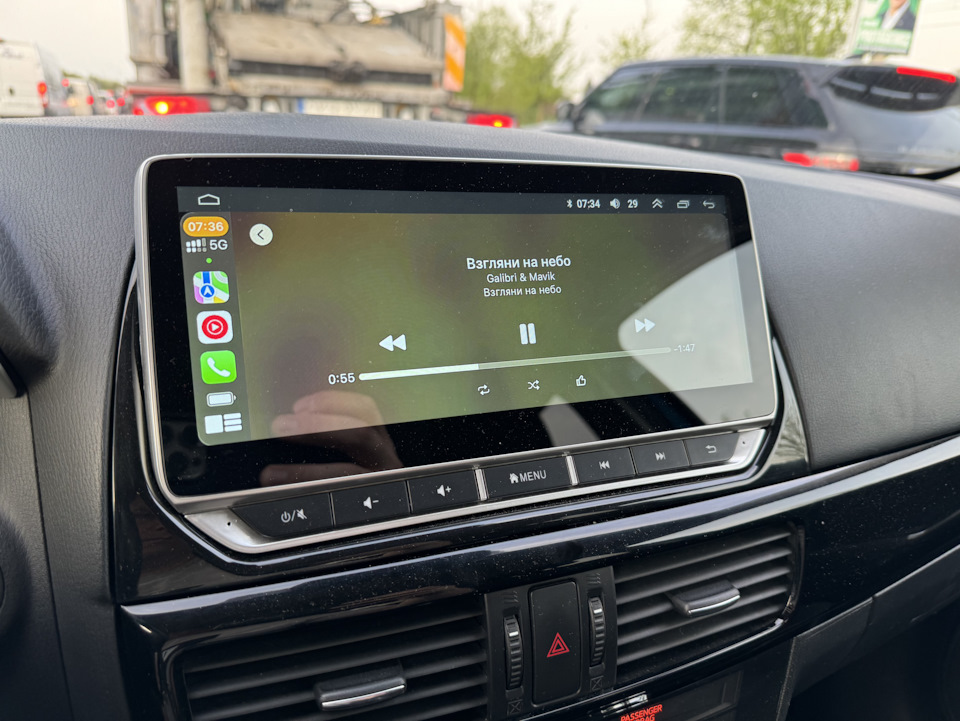

Заменил штатную магнитолу на android t400. Первые впечатления были не однозначные. Внешний вид просто небо и земля со штатной. Стала идеально без зазоров. В целом работает хорошо наверно как и у всех подобный магнитол бывают глюки. Carplay работает отлично камера музыка все хорошо. Наверно самый большой плюс это естетика интерьер преобразился. В целом наверно даволен уже 2 месяца эксплуатацирую. Купил отдельно выносной микрофон установил в заводское место пробовал подключал родной микрофон, покупной оказался лучше слышно отлично. Шайба работает нажатие пауза в стороны переключает трек.

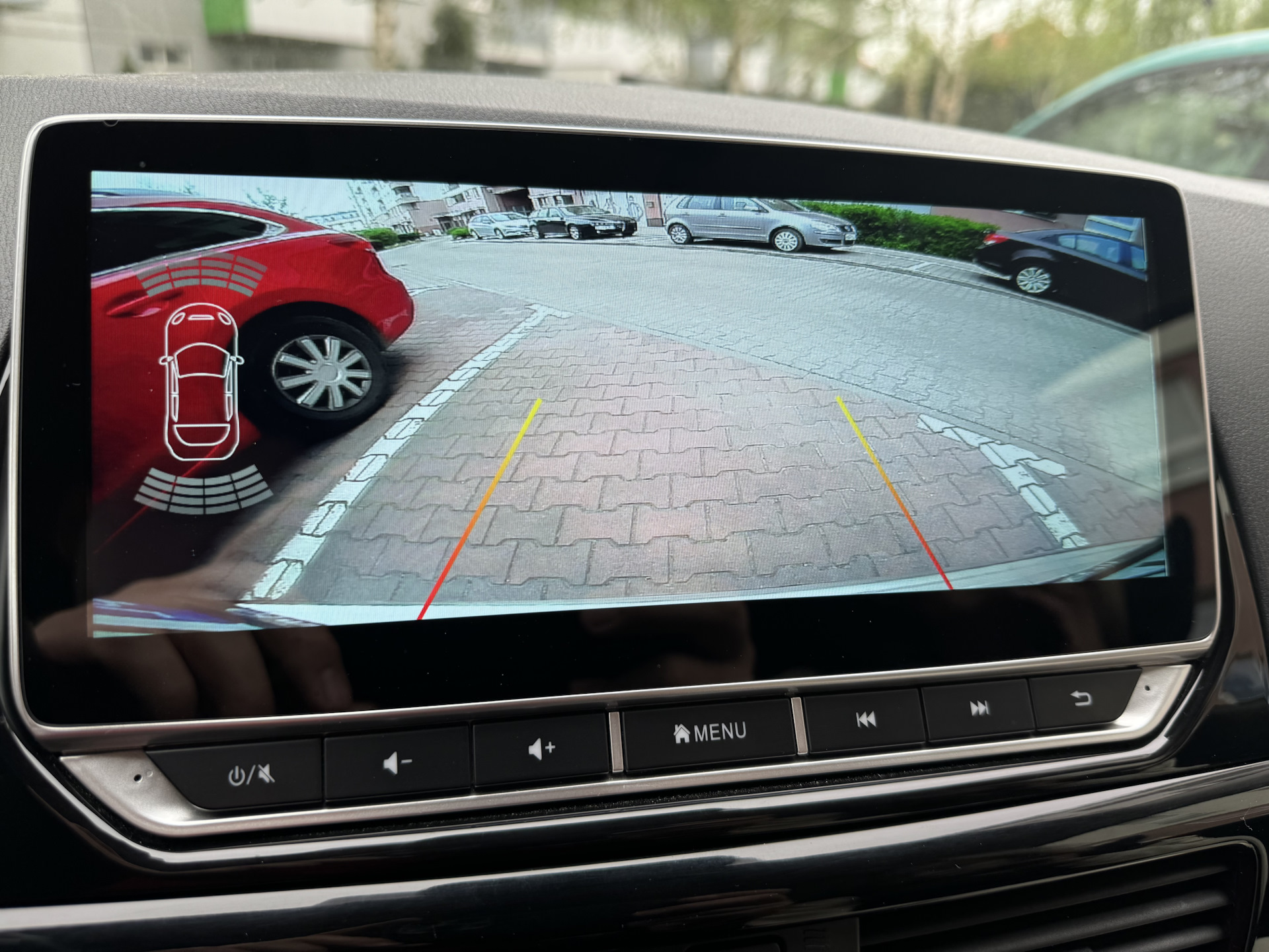

Привет. Подскажи как убрать линии на задний ход? На голове или с камеры! Где удобнее ?
Я убирал с камеры. Линии на магнитоле можно настраивать

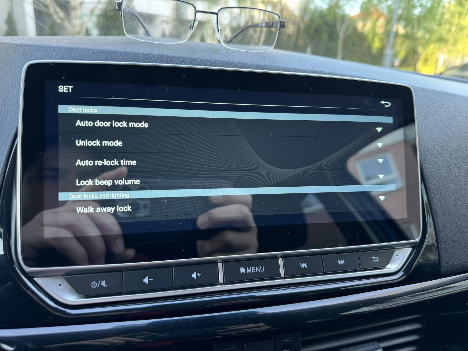

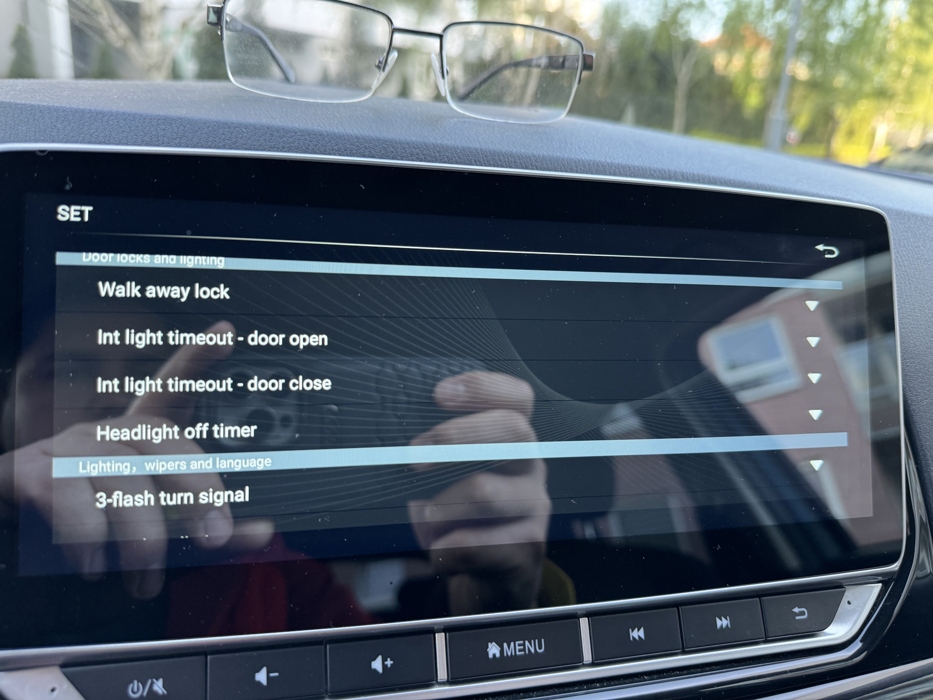

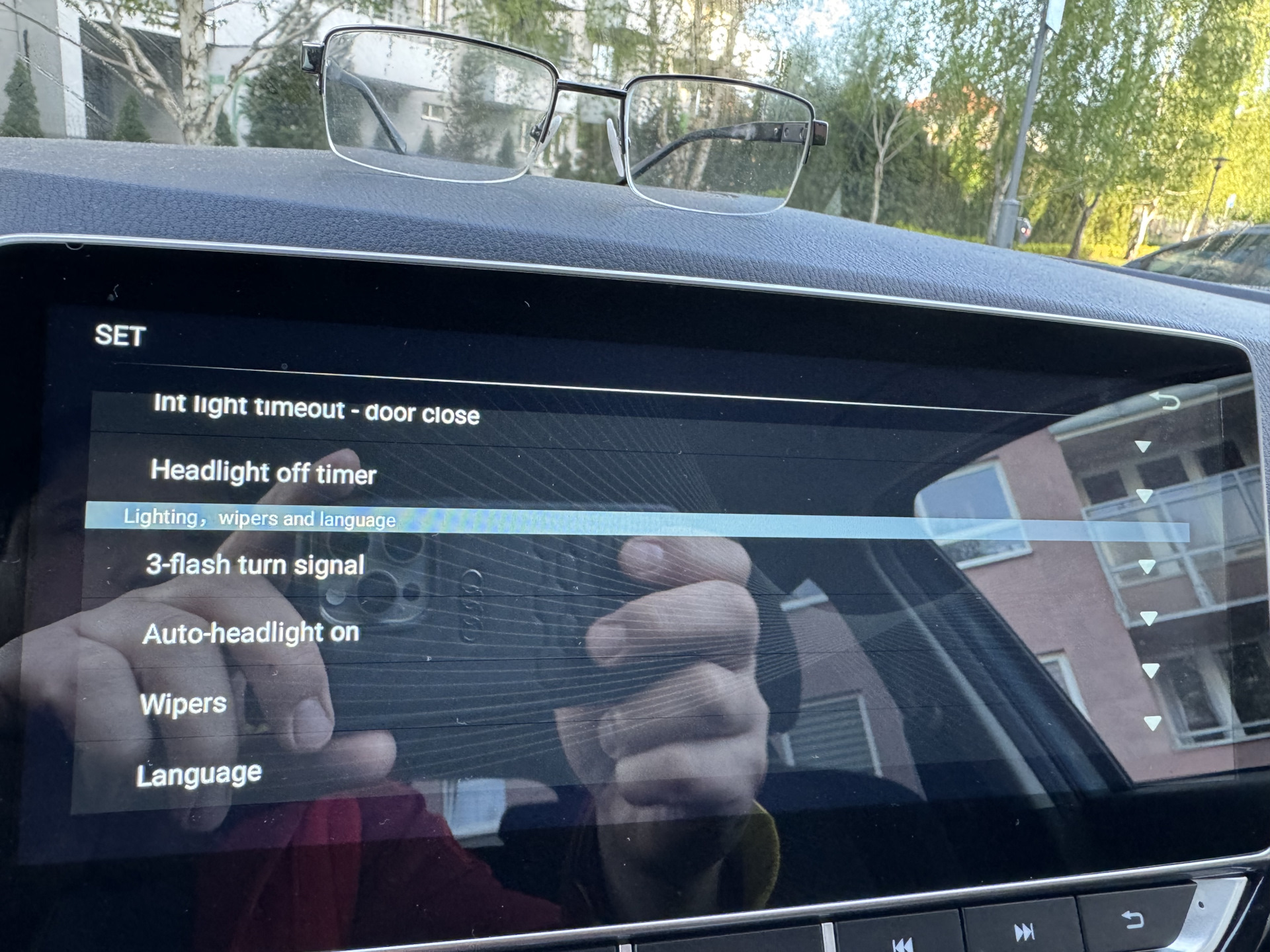

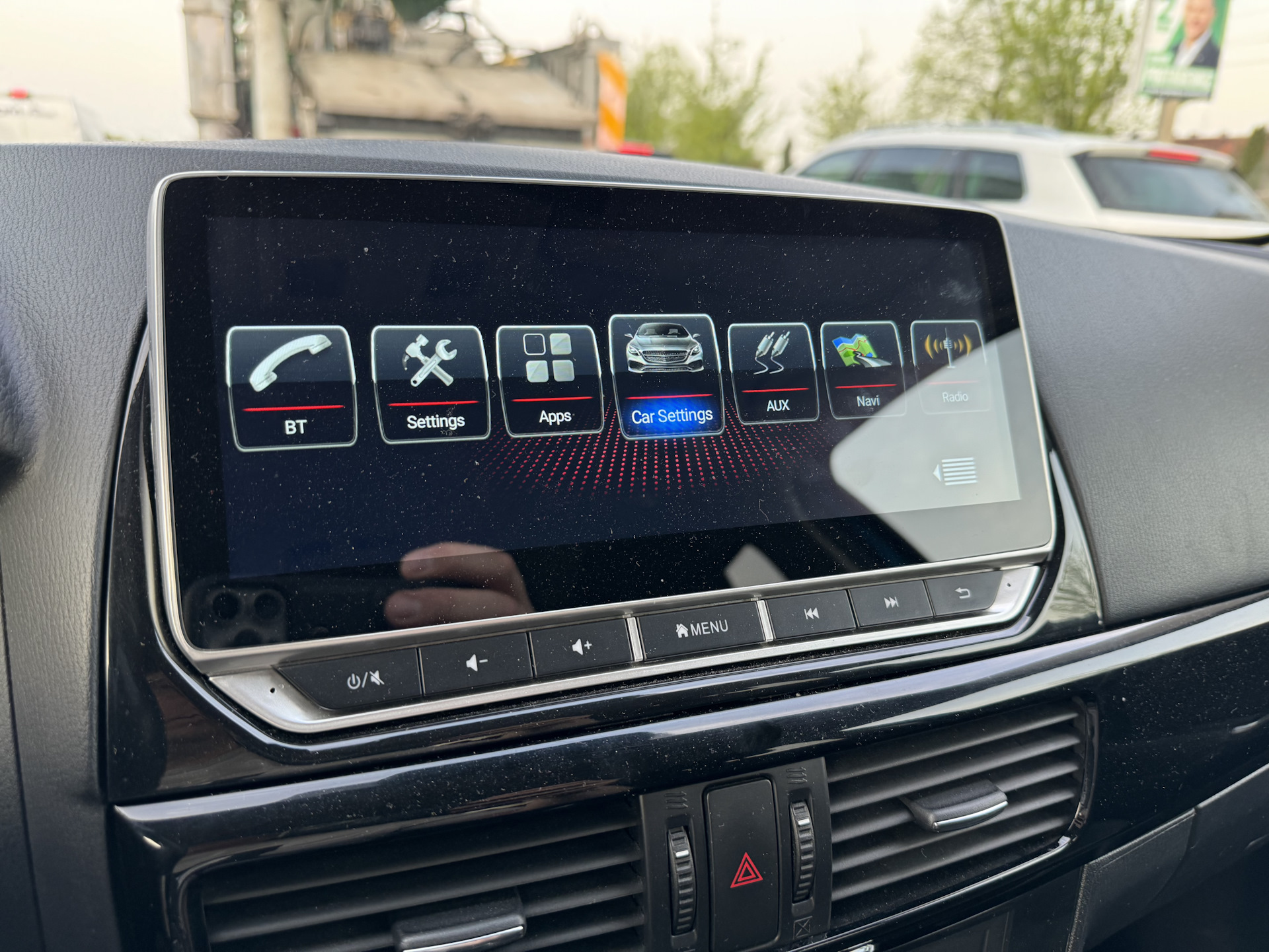

Есть в ней родное маздовское меню, настройки дворников, замков итд?
Да
но только на штатной камере будут динамические линии.
На не штатной они тоже есть и в мафоне я их отключил там все эти моменты настраиваются

Ну и как? Навигатор, туда-сюда ? Какой андроид ? Вообще быстро работает?
Навигатор использую в телефоне выводит на экран через carplay так очень удобно. Через пару дней как наиграешься все сводится к прослушиванию музыки навигатору и камере эти режимы работают без глюков и тормозов.
Заводские настройки остались ?
Да отдельное меню все настраивается
карплей по блютусу не заикается?
Нет все работает отлично в этом плане. Единственное что может 1-2 раза с 10 не подключиться автоматически.
у вас айфон или андроид?
Айфон

Если оставили штатную камеру заднего вида, то просьба сфоткать как показывает
Нет камера не штатная но в комплекте есть переходник для ее подключения
У меня просто сейчас лежит аналогичное ГУ. В эти выходные собираюсь установить. Хочу попробовать подключить штатную камеру заднего вида и посмотреть на качество картинки и уже после принять решение о ее замене.
Думаю не хуже чем на родной голове. Дело в камере больше ее качества.
Santa-driver
Я на теайс оставил штатную. Качество конечно снизилось после штатного магнитофона
Вот тоже думаю, что так произойдет, т.к. разрешение экрана всяко больше. Вопрос в моем принятии этого)))
Купить AHD камеру от teyes (например) и проблемы с качеством картинки не будет. Штатная на родном ГУ как мало, а тут тем более будет)
Santa-driver
если не забуду, сфотографирую вечером.
Камеру заднего хода родную оставили?
