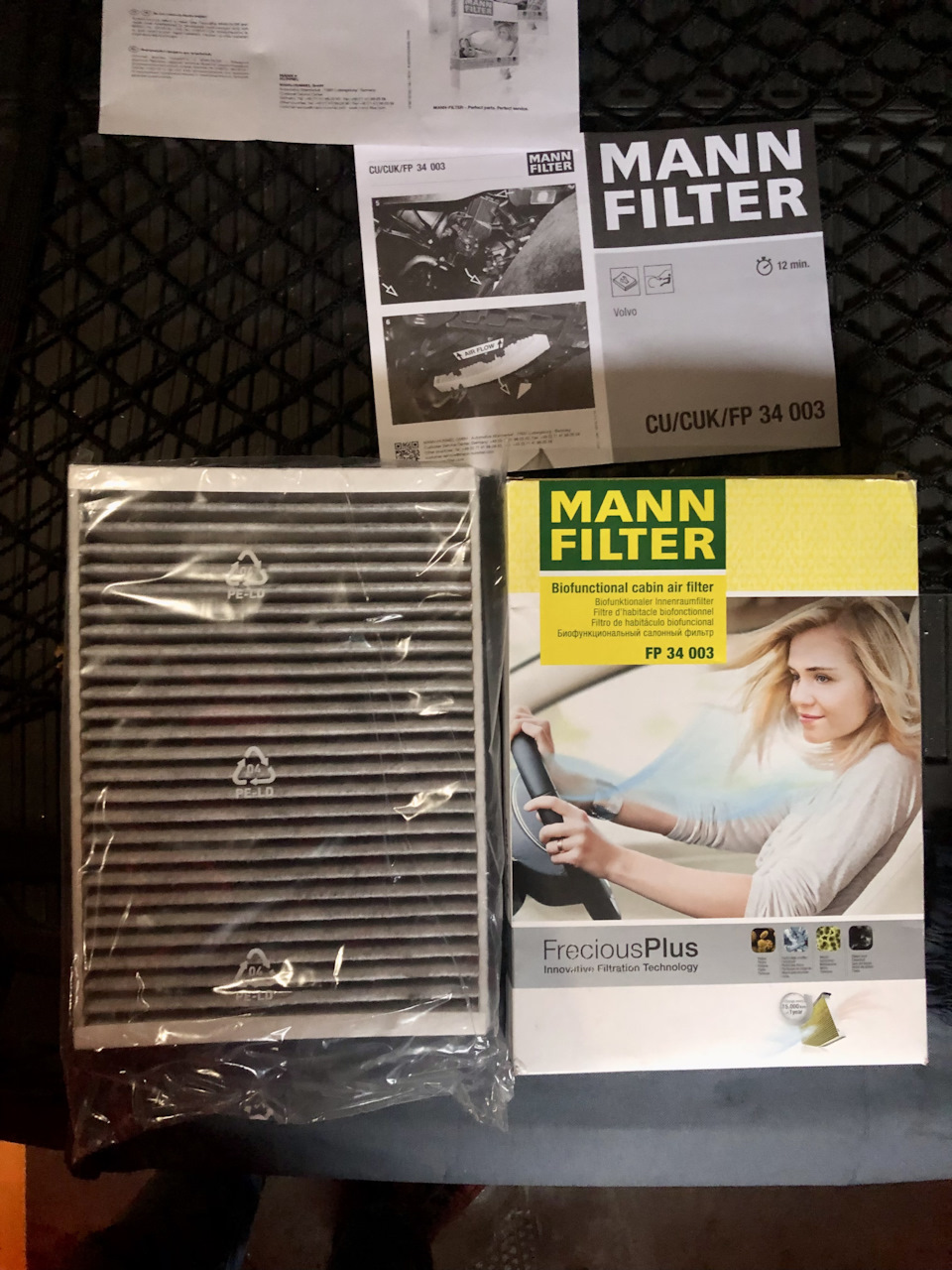

Здесь автор умолчал о частоте замены своего салонного фильтра, когда и какой идет под замену. Может быть и не менял никогда …
Во время процедуры просто вынимаю фильтр салона, по окончании ставлю обратно. Замена салоннкка раз в 10 тыщ и ставлю вот такойwww.drive2.ru/l/629154848138337062/
