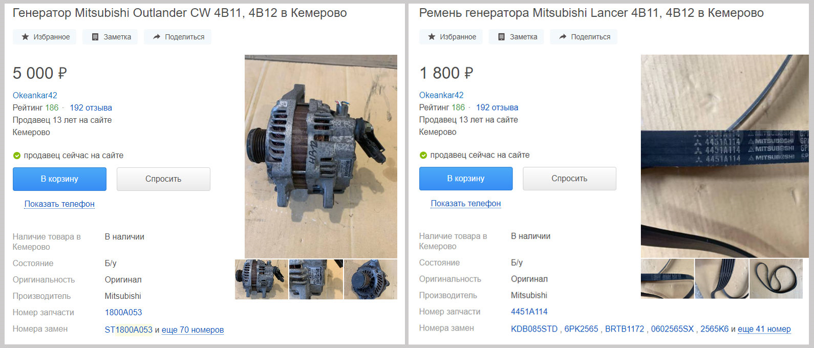

Созвонился и тут же поехал посмотреть вживую. Состояние мне очень понравилось, торговаться не стал, но Максим сам отдал мне обе запчасти за 5000 рублей. И вот у меня на столе два генератора: один — нормальный но контрактный, второй — новый, но дешевый и не тот.

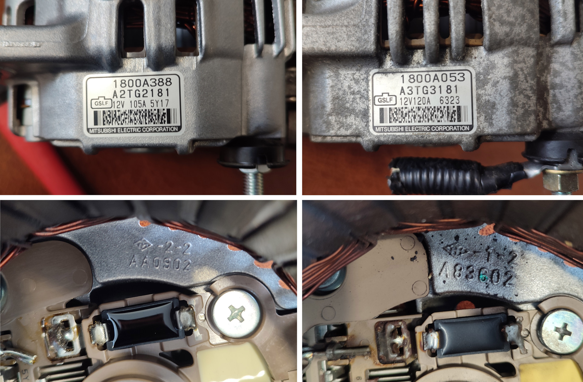

Я рассказывал раньше, как меня налюбил один нехороший человек с драйва — Вот и меня малость киданули!. Был бы кто-то левый, я бы внимательней отнесся, а тут вроде нормальным считался, а так повел себя по свински. По сути и 388-ой подходит на авто, но мой 053-ий выдает 120А, а этот всего 105. Потребителей у меня в авто хватает, иногда работают даже холодильник и мультиварка, поэтому мощность мне важна!

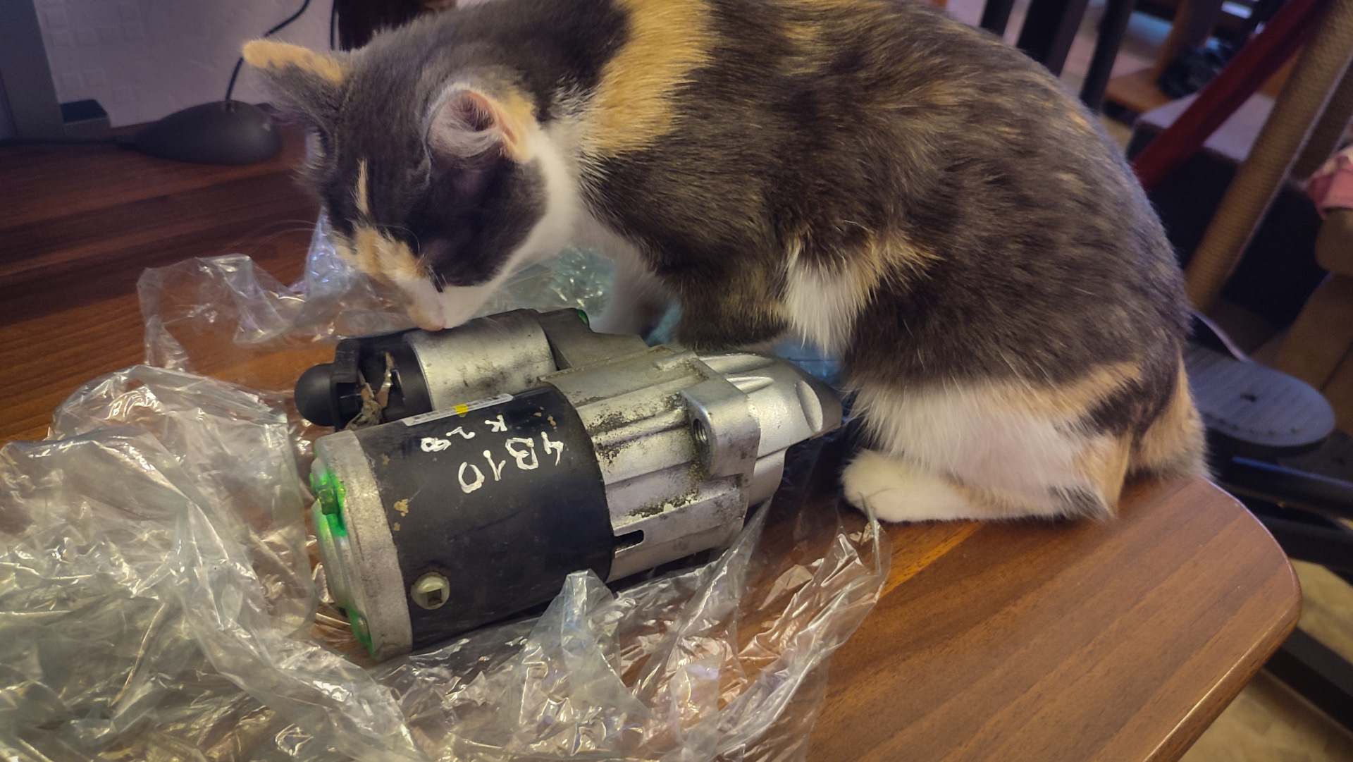

А вот со стартером решил сперва все же разобраться и взять сразу правильный — 1810A205. Но, это оказалось делом не простым — запчасть оказалась редкой, в основном предлагались 1810A011, которых навалом. Начал разбираться, сравнивать, искать, читать… Первое что увидел, что даже в каталогах у обоих этих стартеров 90% замен совпадают.
Но любопытство взяло верх и решил докопаться до сути… Попутно выяснил, что еще ставят 1810A008, который тоже нам отлично подходит, но он меньше размером. Для нас это не критично, а вот например на Colt, где 008 ставится штатно, наши 205 и 011 не влазят, так как великоваты по длине. Самое главное, что выяснил, опять же разница в параметрах электрических: 008 и 011 идут на 1,3кВт, а мой 205-ый 1,4кВт. Еще читал что могут быть отличия в шестернях, что-то еще…
А так как конкретно на мой 1810A205 у меня еще с 2021-го года лежат в ЗИПе втулки, щеточный узел и бендикс, то задача была — найти именно контрактный 205-ый в адекватном состоянии, что оказалось не очень просто. В продаже их якобы море, но опять началось налюбилово — в 90% объявлений указано что продается именно 205-ый, а начинаешь смотреть фотографии товара и видишь там 011-ый. Уже отчаялся найти где-то рядом и решил согласиться на замену, к тому же продавец у меня в городе, можно подъехать и посмотреть сперва. Кстати, такой же ч(м)удак, как и остальные — в объявлении у него тоже указан 1810A205, но зато на фото видно что этот 011 в отличном состоянии.
Хорошо что не сорвался, а решил написать и спросить про соответствие продаваемого экземпляра фоткам в объявлении! Через 10 минут мне скинули фото того, что был в наличии — грязный, со следами ржавчины и уже повидавший жизнь экземпляр.
Не стал вести себя культурно, а высказал все что думаю по этому поводу. Кроме того, разозлившись, еще и пожаловался на объявление. Результат удовлетворил — продавца заставили написать правду и поменять фото, а меня продавец занес в черный список.
Ну а так как больше поблизости ничего подходящего не было, то заказал подходящий 205-ый из Москвы. Пришел он меньше чем через неделю и действительно внешне оказался не плох! Спасибо продавцу, которого я даже поблагодарить отзывом не смог, уж очень шустро он убрал объявление.

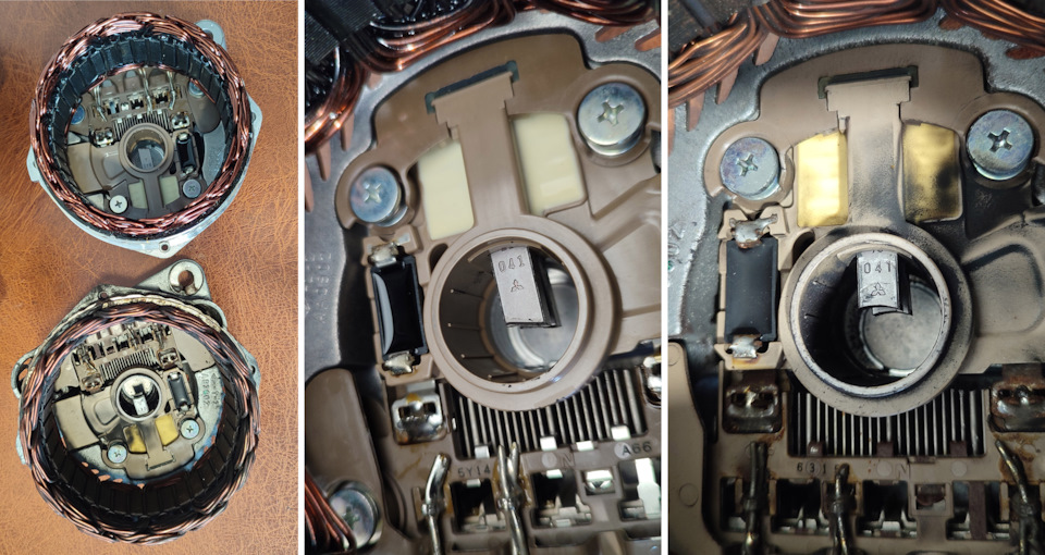

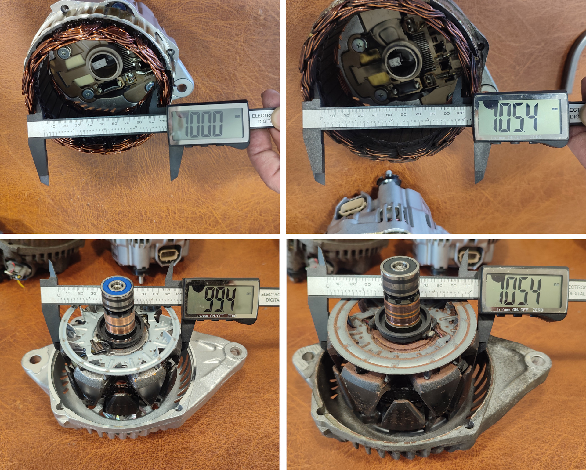

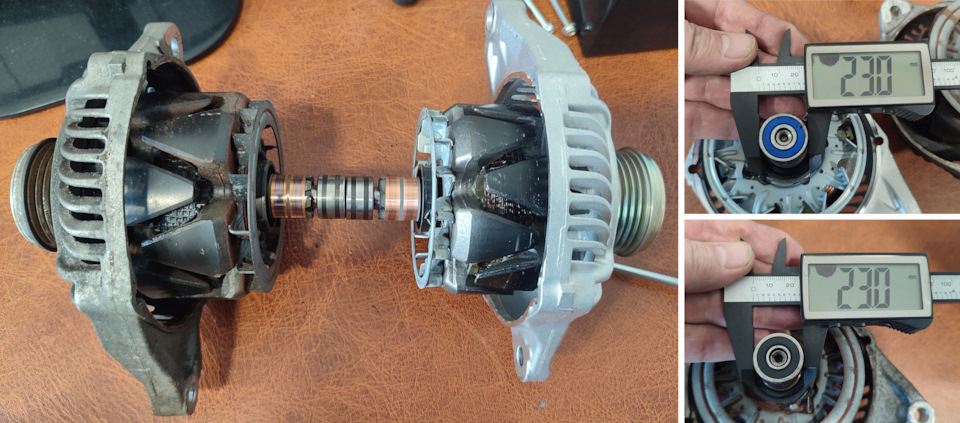

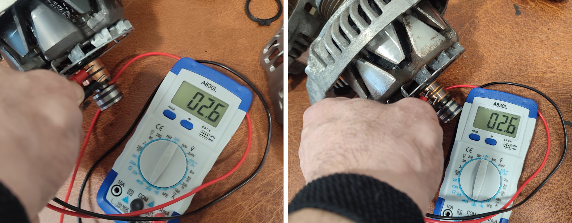

Ну, все в наличии, теперь можно заняться осмотром, ревизией, переборкой… Начать решил с генераторов. Располовинил и для начала прикинул "что можно взять с нового"… Как выяснилось чуть позже — не много!
Шкив снимать не стал. Не потому что нужен специальный ключ, а просто все крутится отлично и без люфтов. Действительно верится, что он отработал не более 50 тыс.км., да и не по нашим дорогам.
Щетки конечно подизношены, но протянут еще не один и не три десятка тысяч километров. Сперва подумал заменить их, а на родной, который сниму, купить новые. Но потом не захотел возиться с паяльником, а за 30-40 тыс.км. я точно уже переберу родной. Ниже на фото еще несколько отличий, не знаю на сколько критичны и влияют ли на выдаваемую мощность… Именно поэтому не стал выпаивать весь этот узел.
На этом с генератором все!.. Ну… Кроме того, что все таки придется его еще раз разобрать. Забыл вернуть на место пластину, закрывающие место припайки щеток (возможно все же попутно их поменяю) и заказал лак для нанесения на ротор.

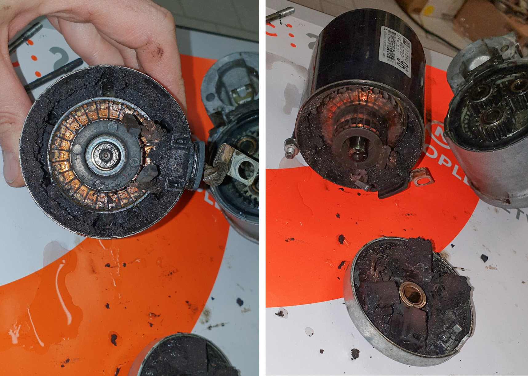

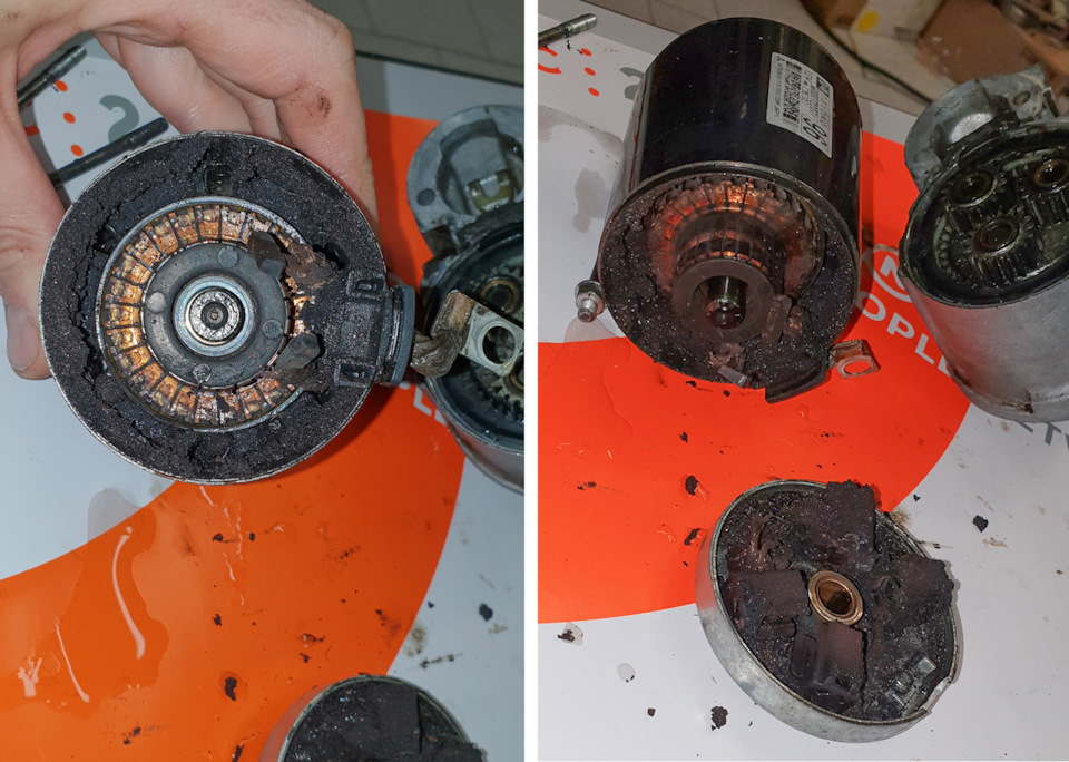

Далее приступил к стартеру… Насмотревшись отчетов, ожидал увидеть что-то такое:

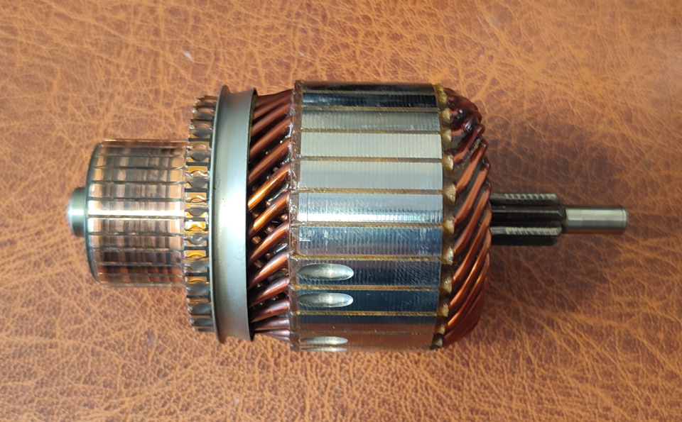

Но очень повезло! Его состояние оказалось практически идеальным! Все подшипники крутятся легко, люфта нет, все втулки в идеале и не разбиты.
Немного мусора в статоре, но по сравнению с тем, что я видел — это просто мелочь!

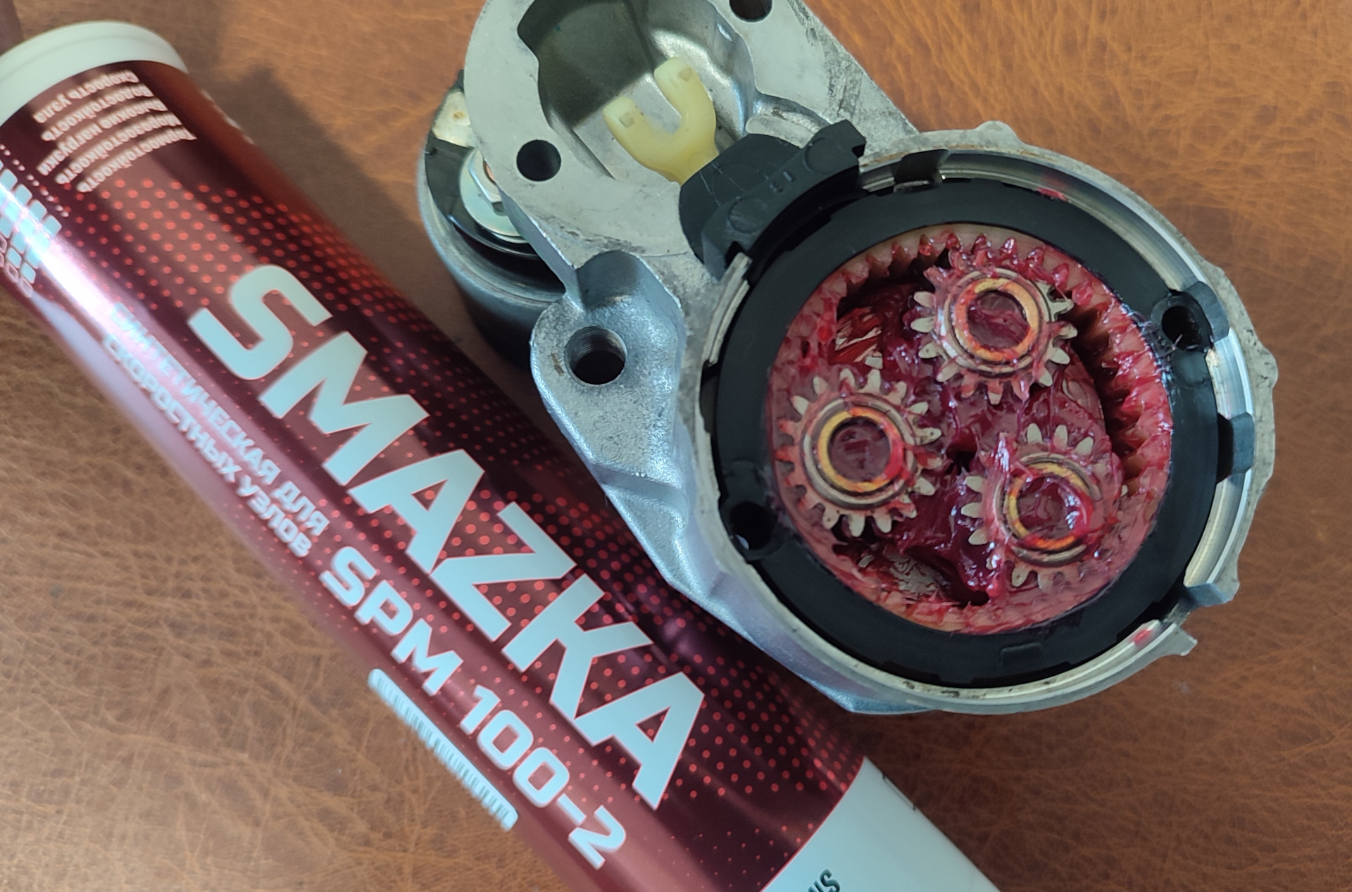

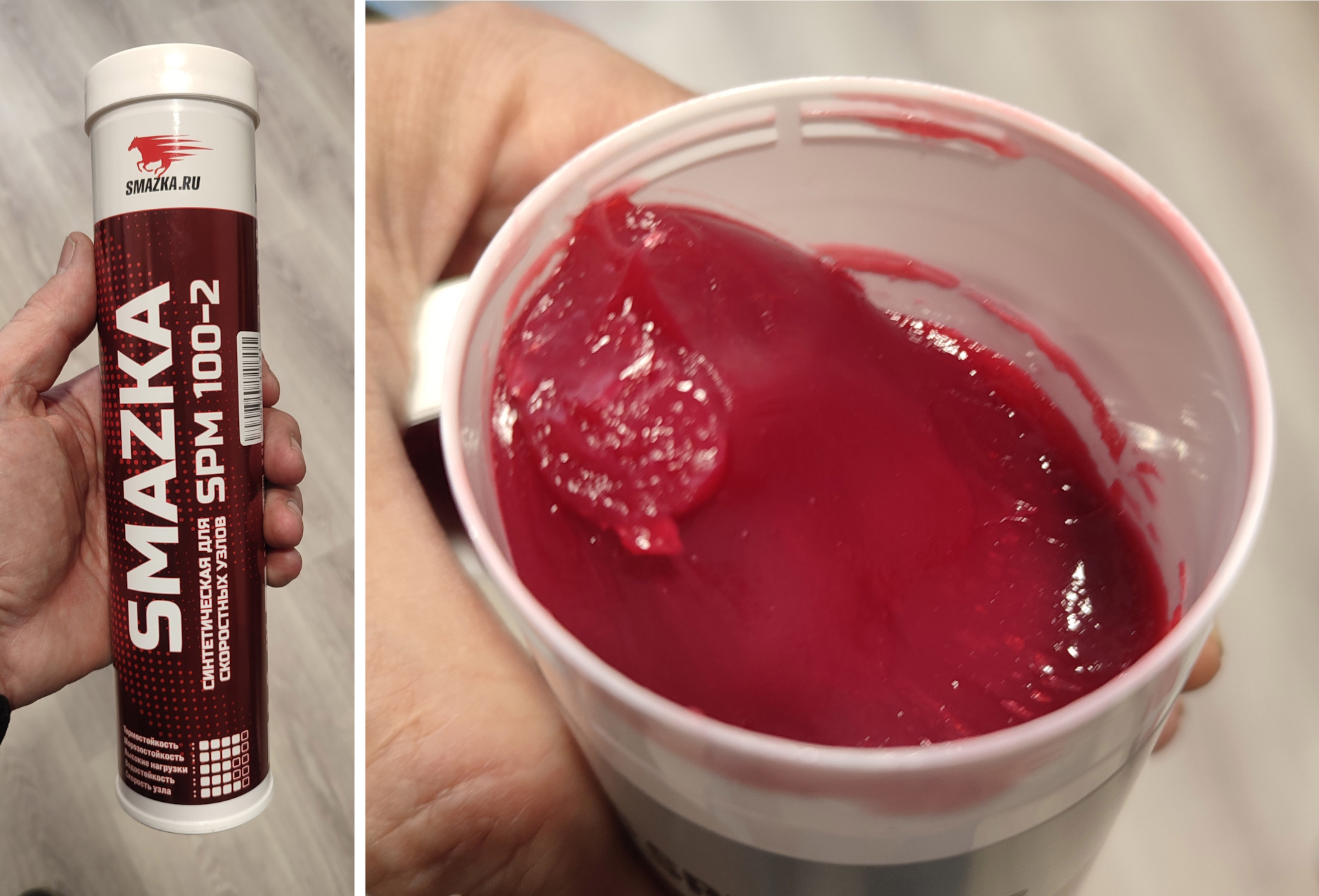

Сборку немного замедлил выбор смазки. Полазил по интернету и понял, что лучшее импортное стало стоить баснословных денег, а по российским аналогам выбор тоже не велик и споров много… Я решил остановиться на бренде, которому я доверяю, а прав я или нет — покажет время. В наличии в городе (есть контора, где я обычно беру смазки ВМП) нужной не оказалось, пришлось заказать на ОЗОНе и подождать четыре денька. Зато к этому времени все тщательно отмыл и почистил.
Очень полезная приспособа — кольцо из ремкомплекта. Без него очень сложно одеть щетки на ротор. Кто-то использует торцовую головку подходящего размера.
По смазке конечно возникли вопросы… Смазал посадочные места ротора с обоих концов, обильно смазал блок шестеренок, немного смазал точки трения рычага. По внутренней шестерне (или как там ее еще правильно назвать) бендикса мнения разные — кто-то пишет не смазывать, кто-то мажет… Но тут я решил так — раз она была смазана, значит и я смажу.
В остальном проблем и вопросов не возникло. Кроме как к инструкции по профилактике стартера от издательства "Третий Рим". там написано, что перед установкой тягового реле нужно использовать силиконовый герметик. Нафигаааа?! Если там даже канавка штатная есть для отвода влаги, да и штатно там нет никаких резинок и прокладок!

Подскажи, а 1800а288 на 130а нам подходит? По каталогам вроде да, но журналов с установкой на xl не попалось, только на 3G.
Одно непонятно: откуда информация о том, что 205й стартер мощнее 011-го? По каталогам мицубиси ровно наоборот: 205 — 1,3кВт, 011 — 1,4кВт.
Если положить их рядом, 011 чуть длиннее. Вся начинка одинакова, кроме якоря и статора (у 011 длиннее), что подтверждает правильность инфы из каталогов
