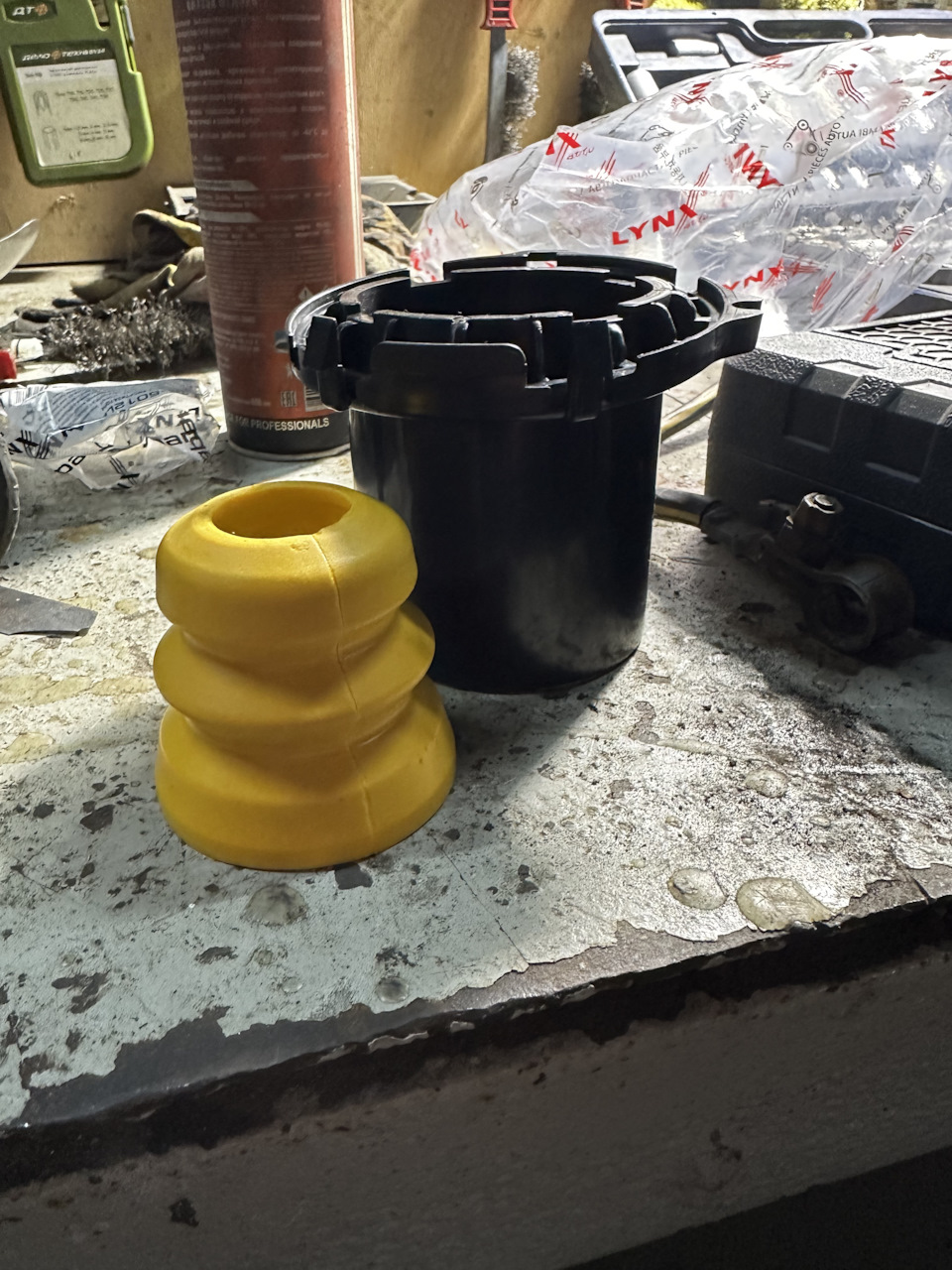

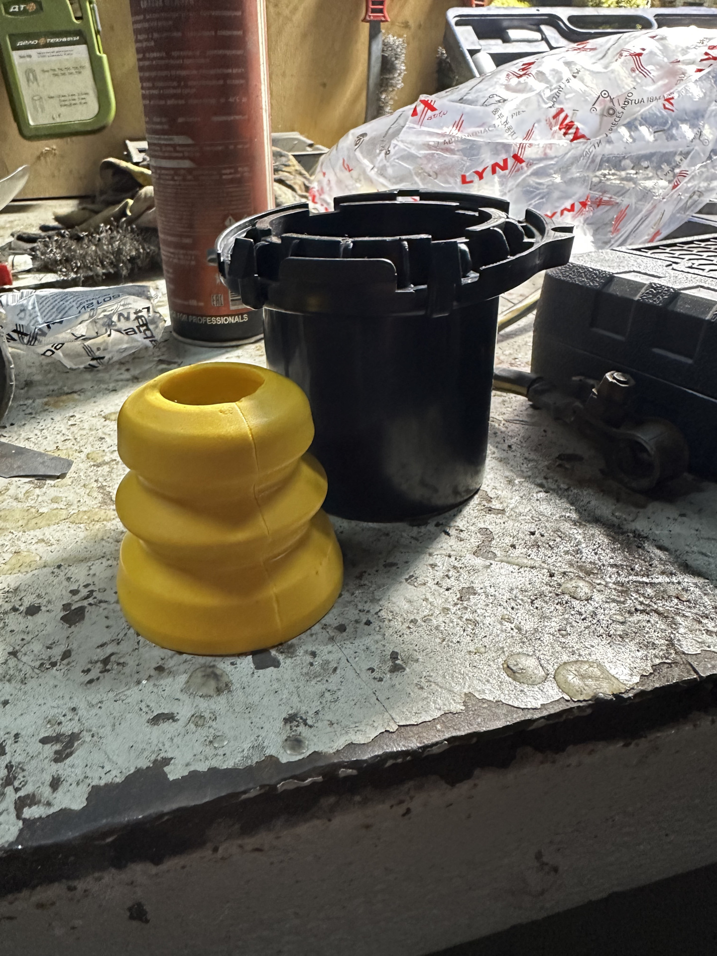

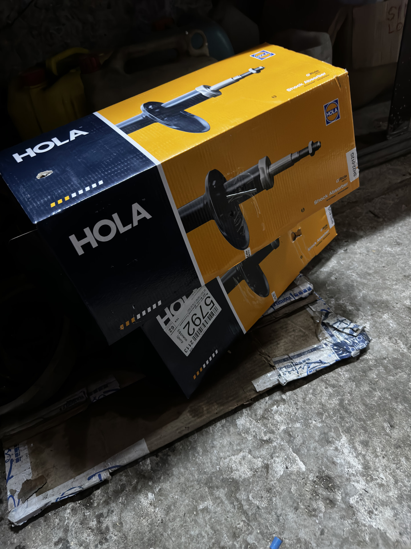

Были закуплены новые стойки на передок, т.к. при замене пружин была обнаружена хорошая усталость одной из них.
Так же, как и писал ранее, докупил новые отбойники и пластиковые чашки с подшипником в довесок.

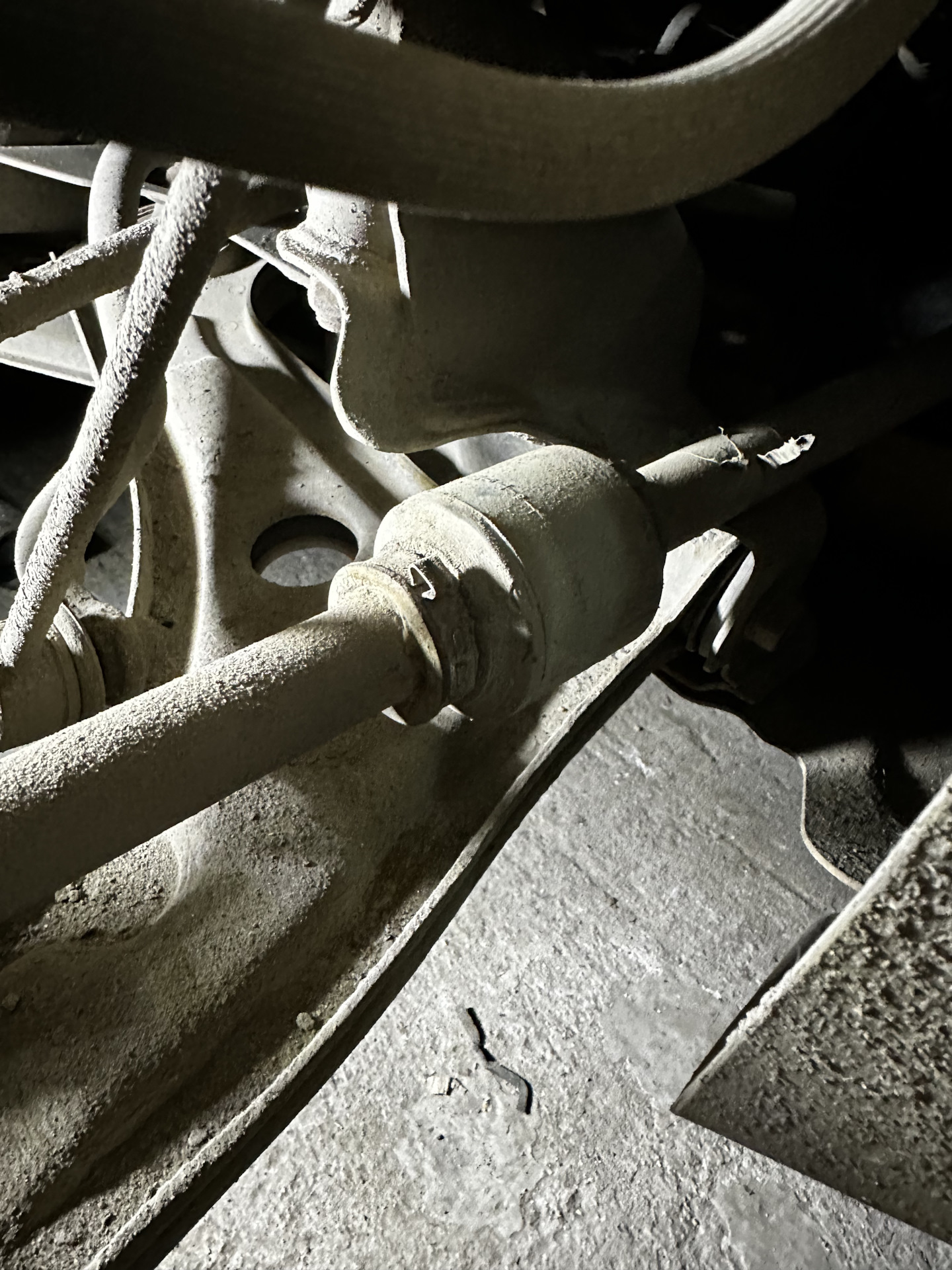

Сам процесс снимать не стал, не особо он интересен и нового там ничего нет, но вот закралось сомнение у меня по поводу переднего привода …

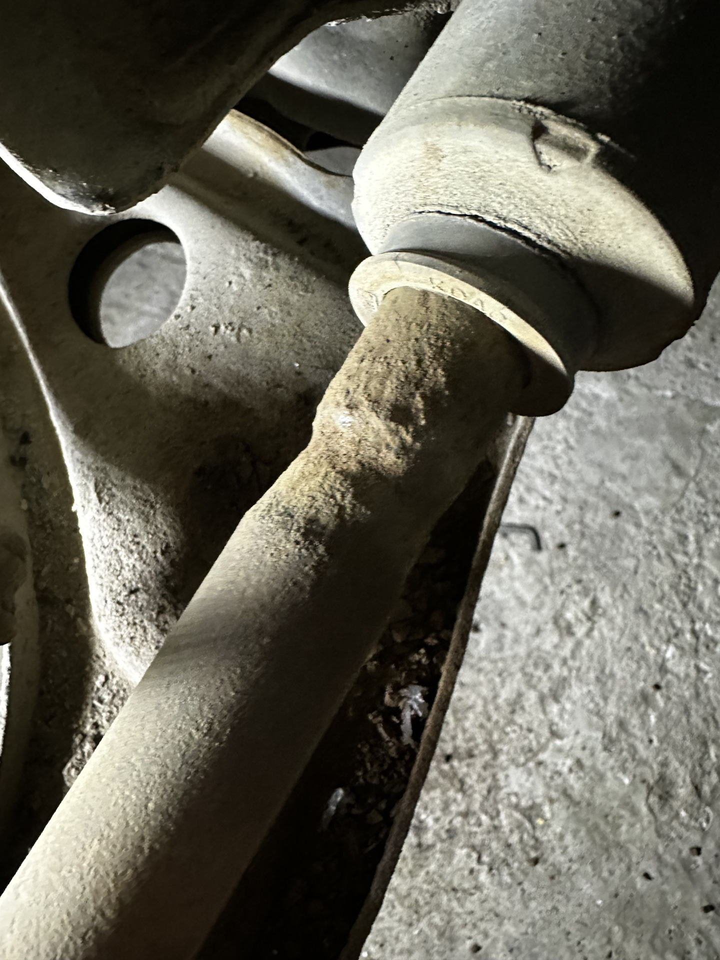

С виду живой, но 253 тысяч километров могут вылезти боком как и у всех владельцев лачетти. И вот ослабив резинку и сдвинув ее со своего места обнаруживаем прям очень напрягающую ситуацию =(
И тут понимаем что ничего не сделать, кроме как заменить ее. Было решено брать новый аналог, бренда всего было 2 или 3, zekkert и gsp были одними из них, по первому сказали что после замены на него появились биения, и поэтому нашли gsp за 9300 на данную дату (менять буду в скором времени). А пока что замазали данное место герметиком и посадили резинку обратно, чтобы худо бедно передвигаться и надеяться что не оторвет привод)

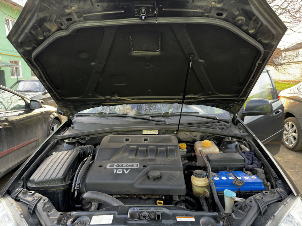

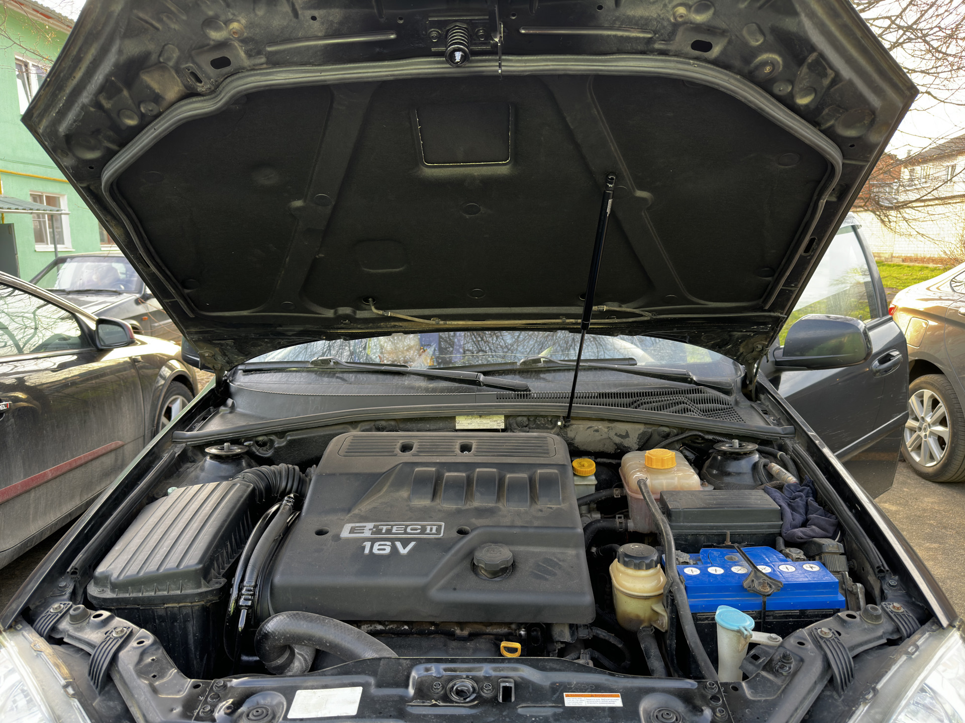

Так же на следующий день был доработан капот по одной из инструкций с синего лачика на драйве и перекинут один зубчик на печке для того чтобы в ноги не дуло на режиме в лицо.
Все тоже самое, резинка от девятки на штатную шумку и крылья, под штатную шумку вибру и дополнительную шумку.
Газовый упор держится, капот заметно тяжелее стал)

А если снять эту резинку посмотреть и обратно поставить, там не изменится ничего? В смысле бить на ходу такого ничего не будет. Для чего вообще эта резинка.
От того что под ней посмотришь ничего не изменится, резинка в роли гасителя вибрации наверно, сильно в этот вопрос не углублялись.
А толк есть от проклейки капота? Пыли меньше?
Пыли меньше от резинки по краю штатной теплоизоляции капота, а так от шумки чуть меньше слышно громкость работы мотора и веса побольше 😂
Хороший выбор привода. Если сломался, тоже купил бы Gsp
Вот да, про привод теперь задумался…
Можете объяснить как понять один зубчик?
Или ссылку дать
www.drive2.ru/l/9713905/
