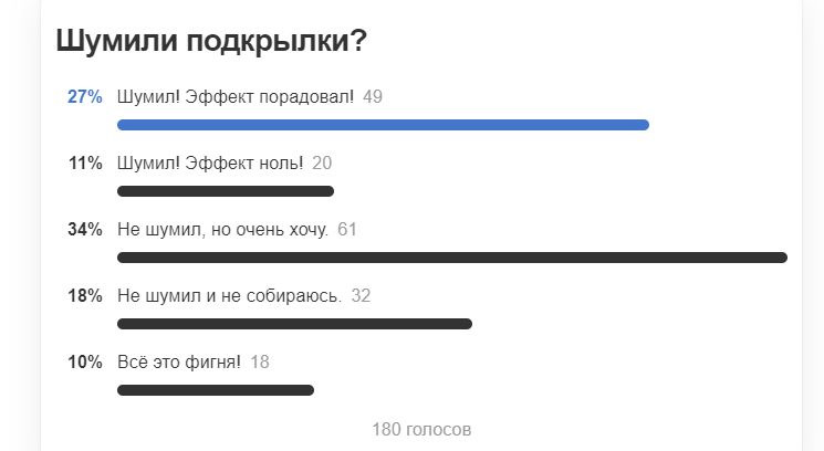

Как показал опрос, в недавнем моём посте
Большинству всё таки понравился эффект от шумоизоляции подкрылков, ну что же, значит делаем)

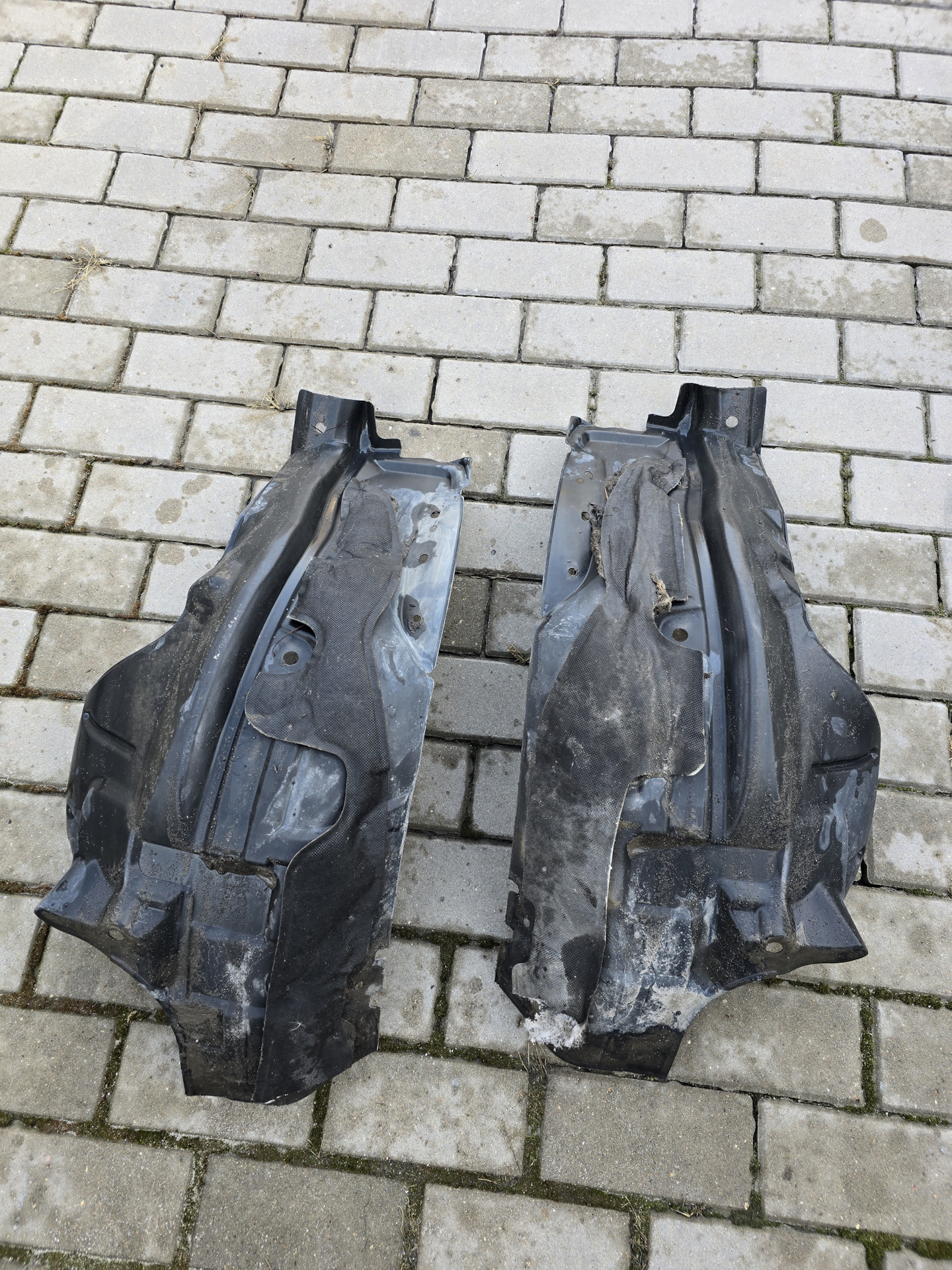

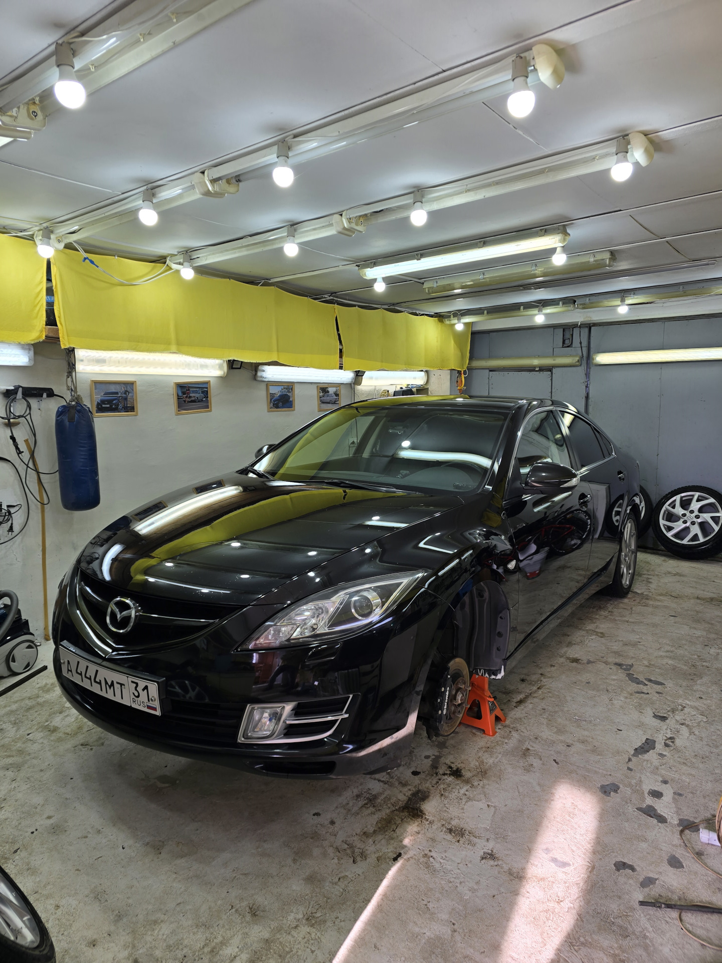

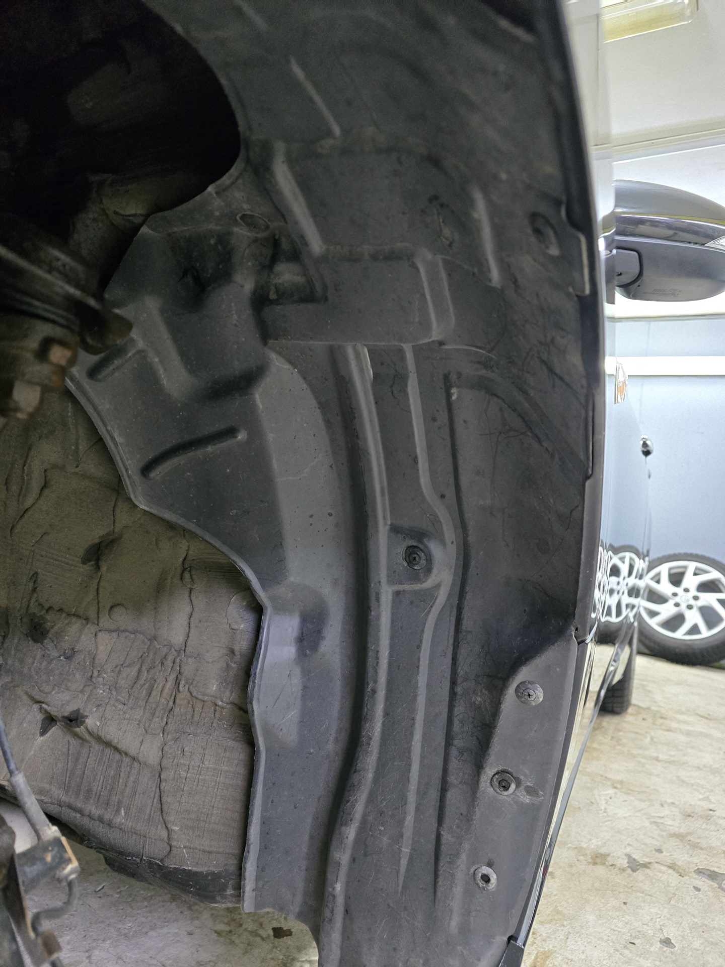

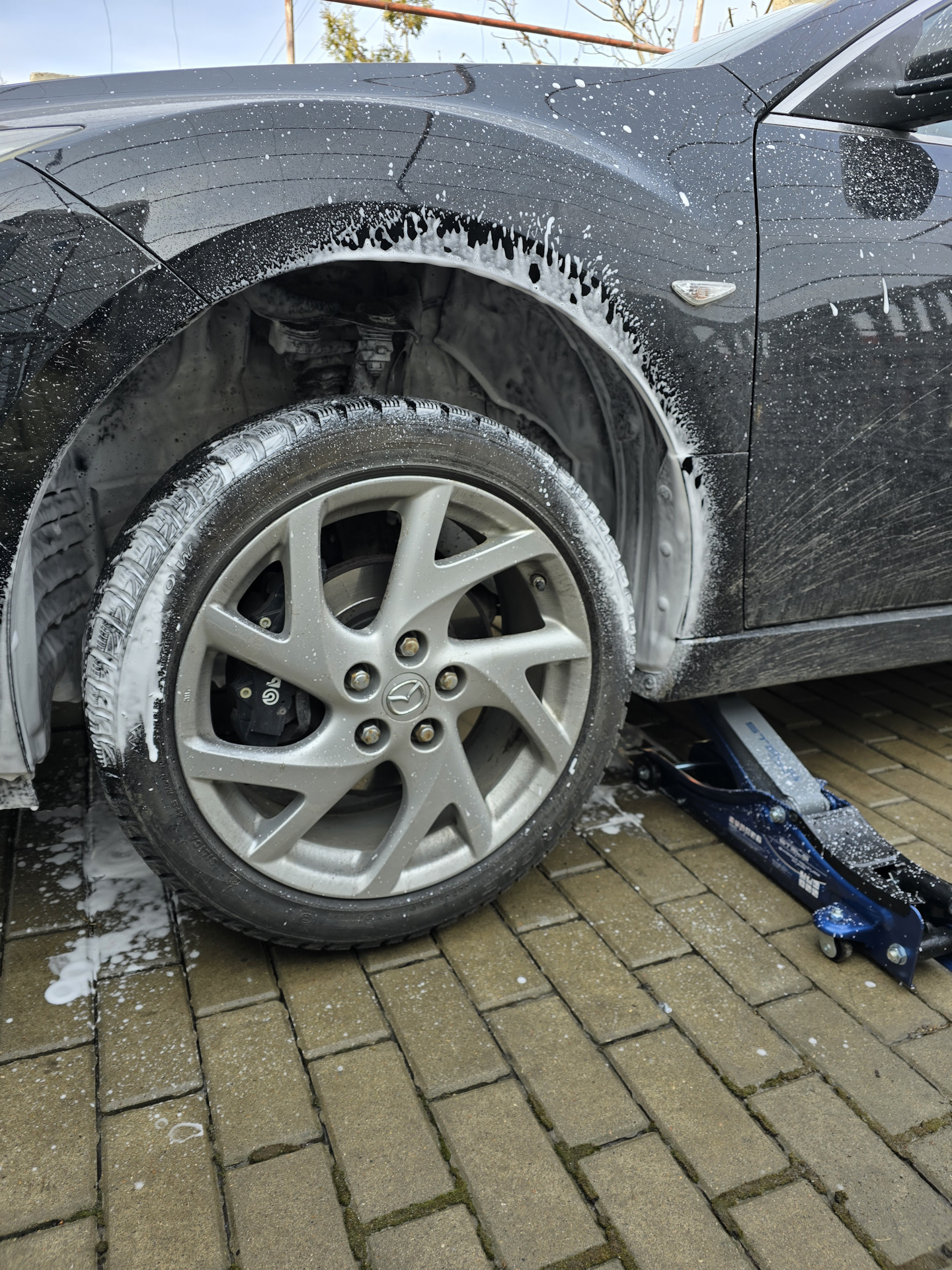

Перед началом работ, в обязательном порядке мою колёсные арки, в грязи возиться ой как не приятно)

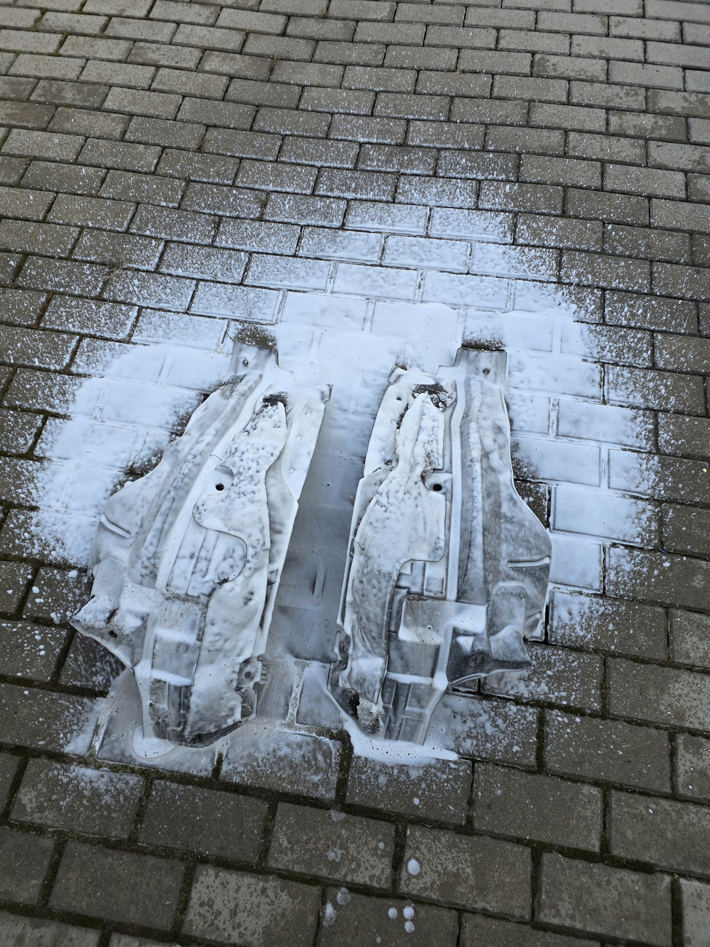

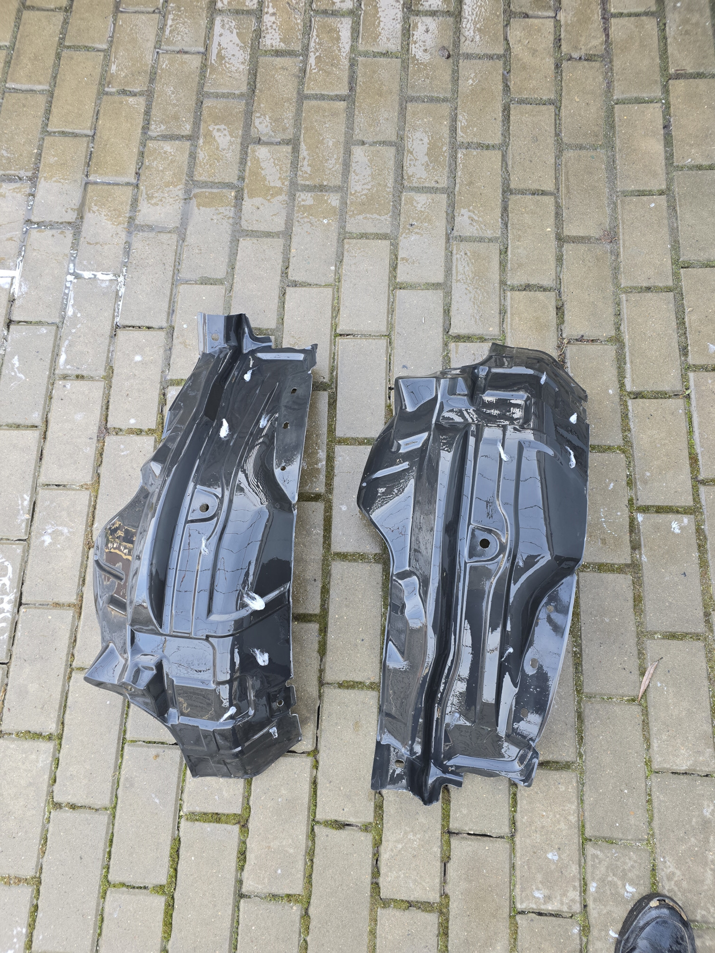

Далее снимаю и так же качественно очищаю сами локеры.
На них присутствует подобие шумоизоляции, её конечно же я демонтировал)
Тут мне как нельзя кстати пригодились Страховочные стойки
Теперь в обязательном порядке перед поклейкой, необходимо обезжирить поверхность, использую раствор изопропилового спирта с водой 50 на 50.

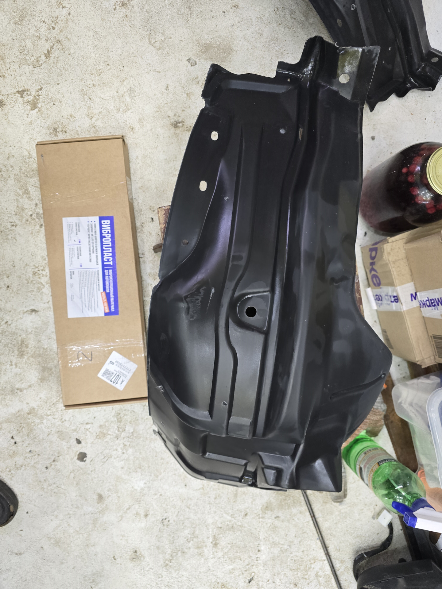

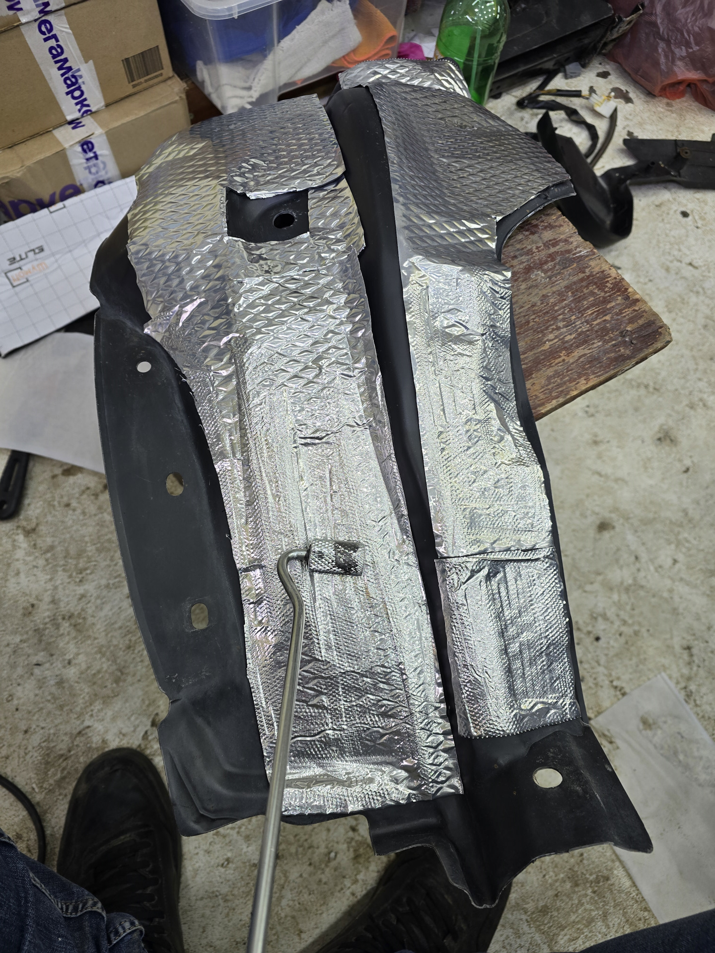

Приступим к виброизоляции.
Использовал Вибропласт 2мм
Материал понравился, клеится хорошо, адгезия высокая, да и размер листов очень удобный)

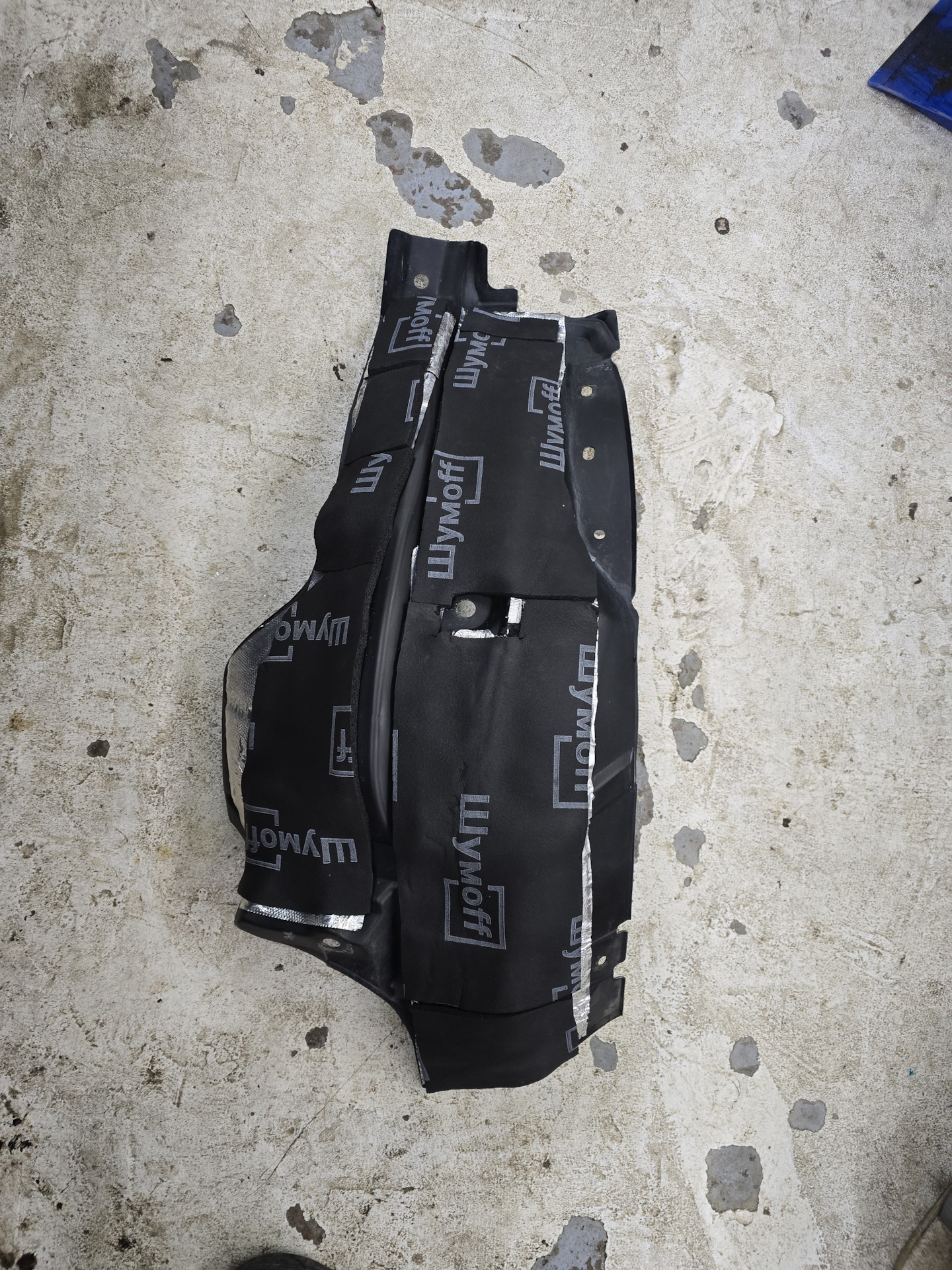

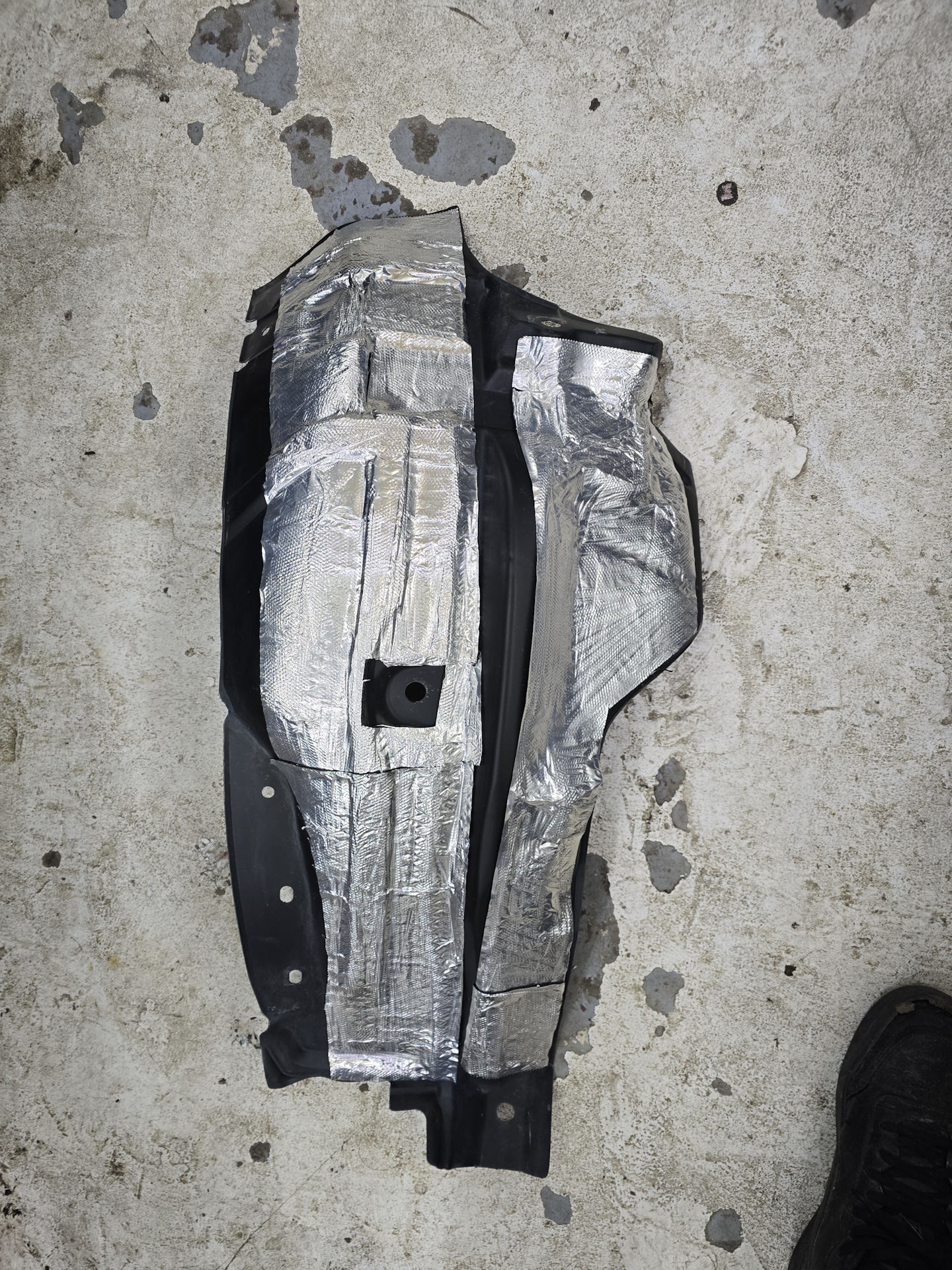

Но для лучшей фиксации грел феном и прокатывал роликом

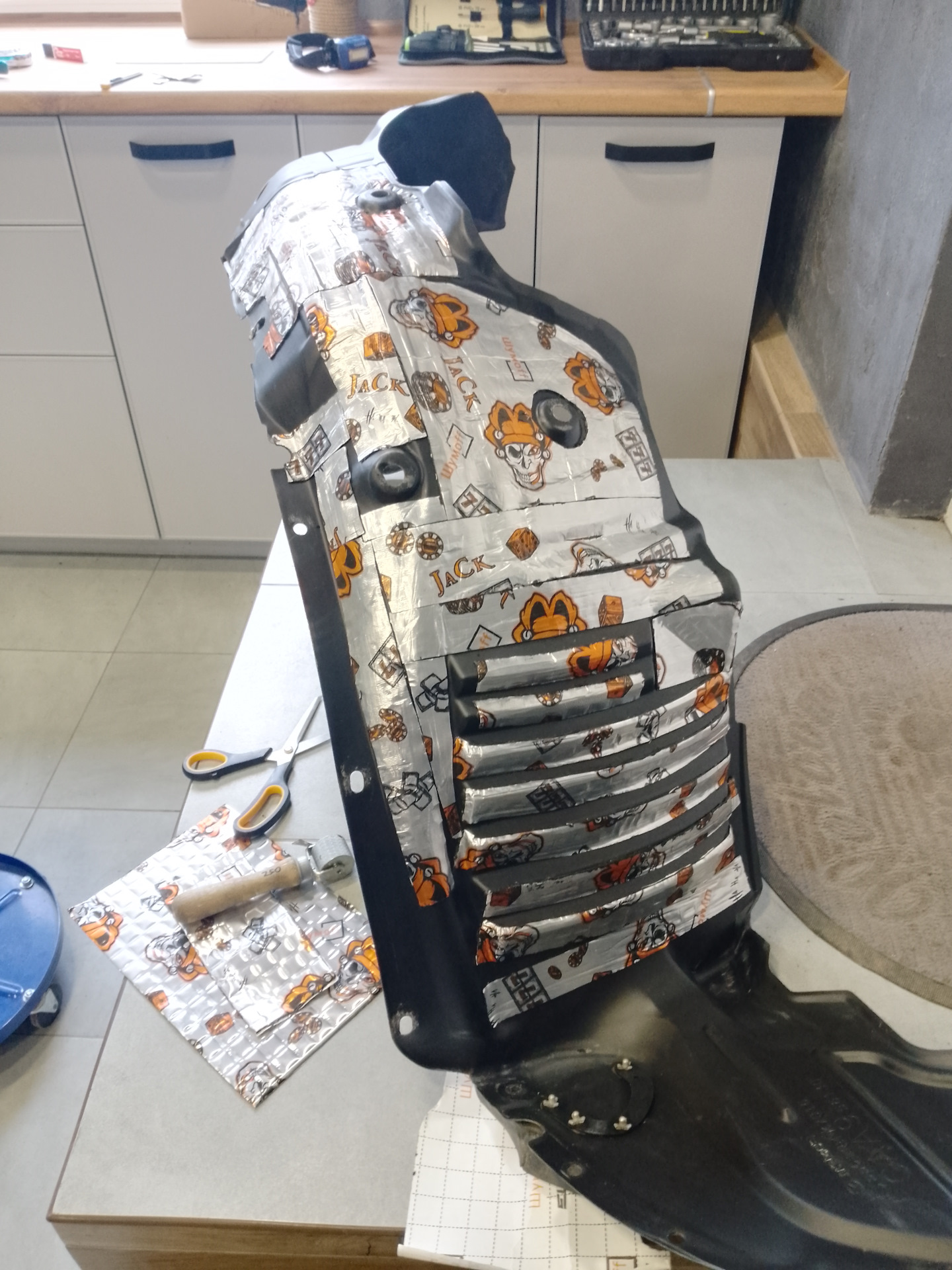

Вторым слоем использовал Шумофф Комфорт 6, он как раз остался после шумоизоляции передних и задних дверей.
Только не забываем, что можно перестараться и заклеить технологические отверстия под крепёж)))
Всё, локер отлично стал на своё место!
Кстати шумил заднюю часть локера, переднюю не вижу смысла, они у нас разборные, делятся на две части, что очень удобно.
Теперь к ощущениям, честно, разницу особо не заметил, ну разве что, камни тише бьются, но это тоже считаю результат, необходимо дальше продолжать заниматься шумкой авто, пол, крыша, арки)
