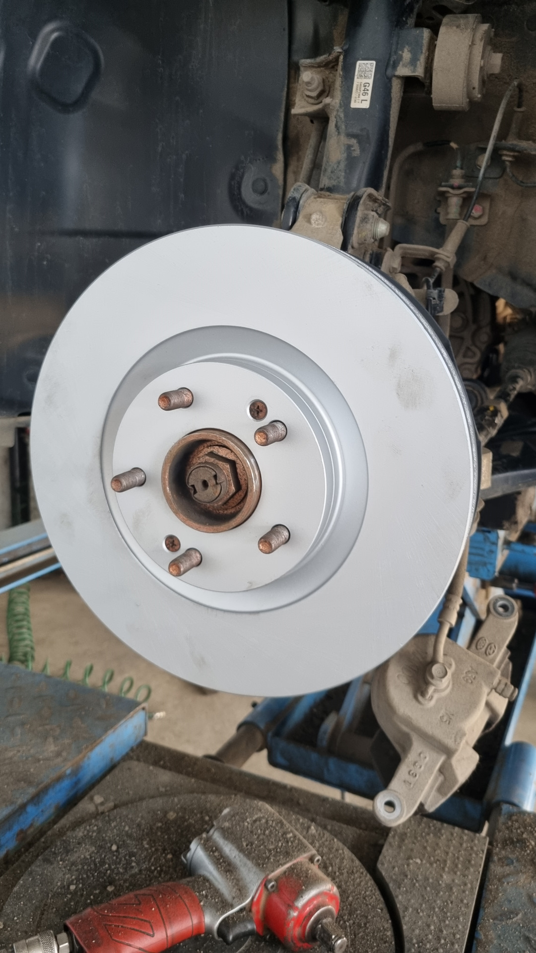

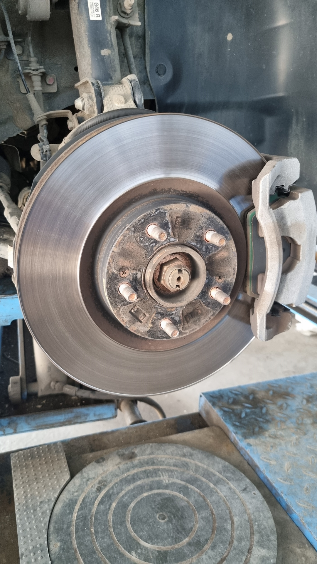

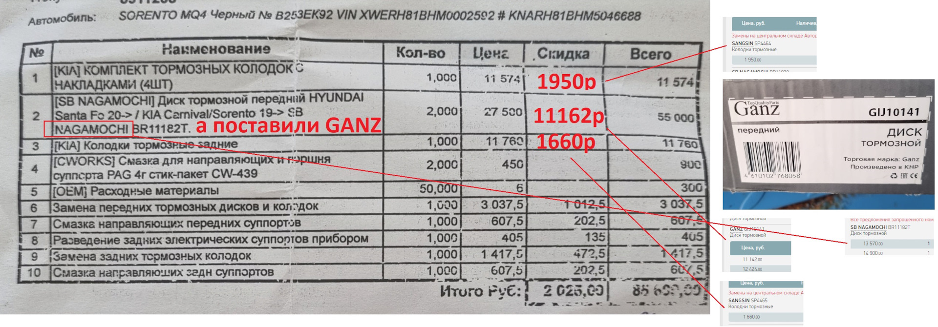

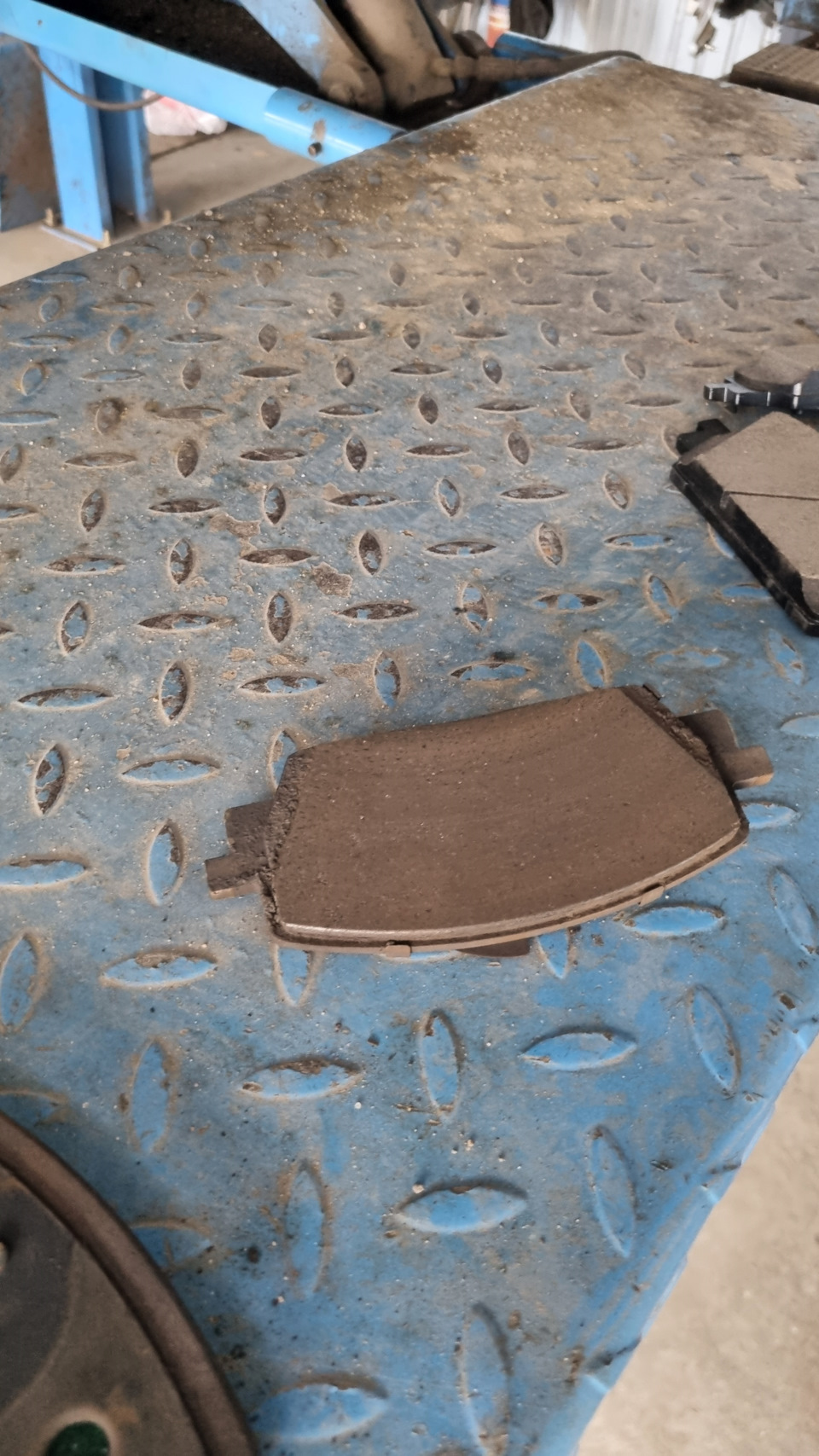

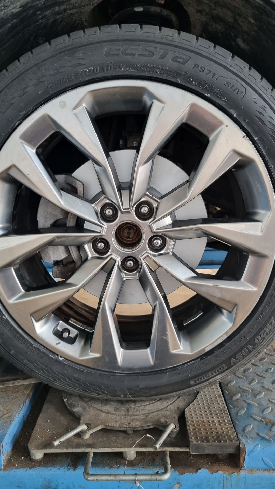

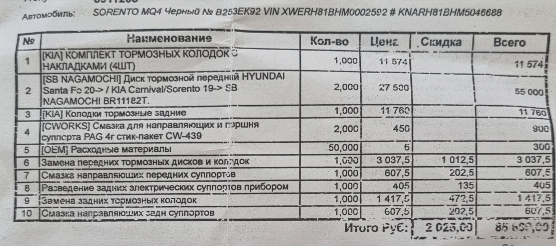

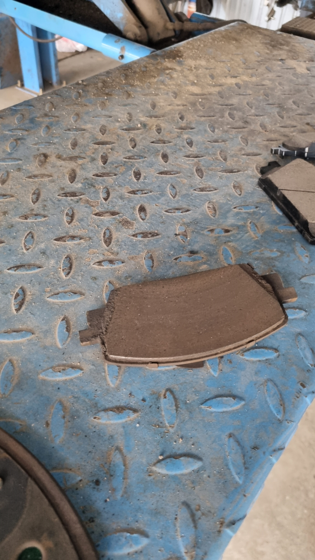

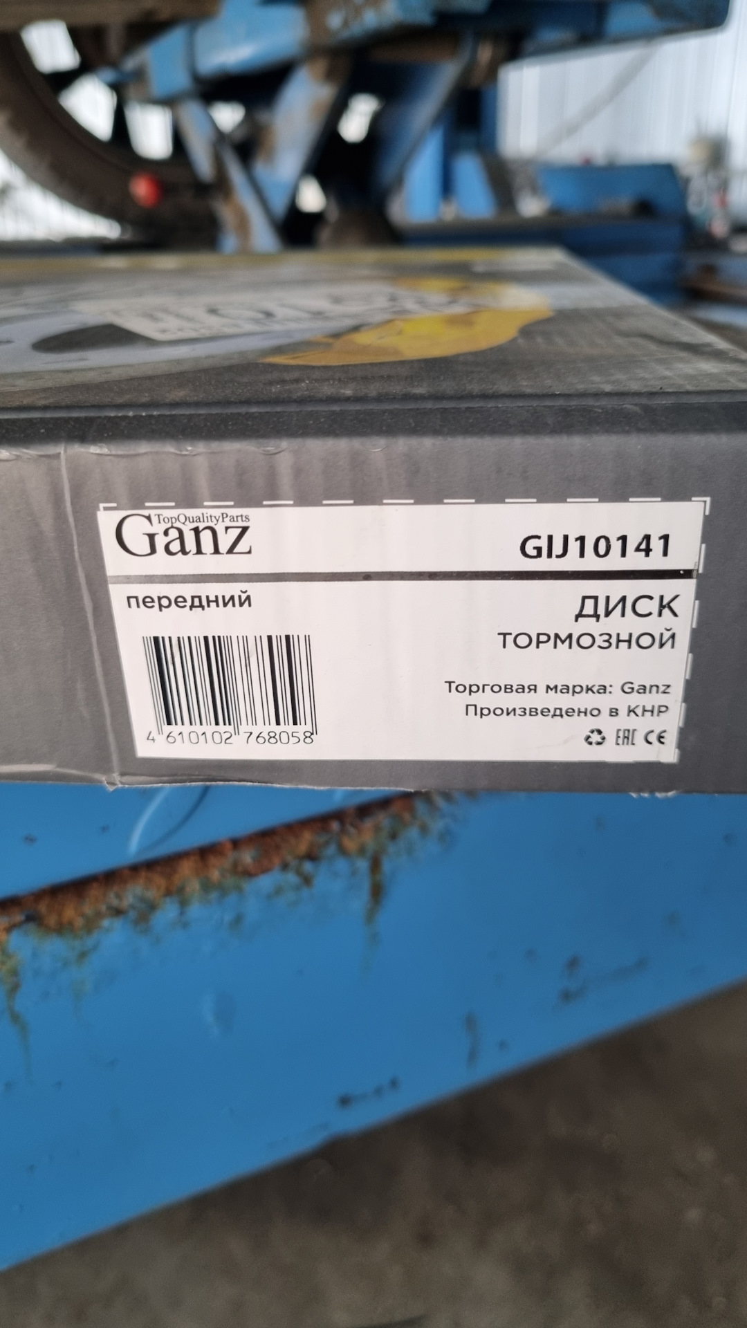

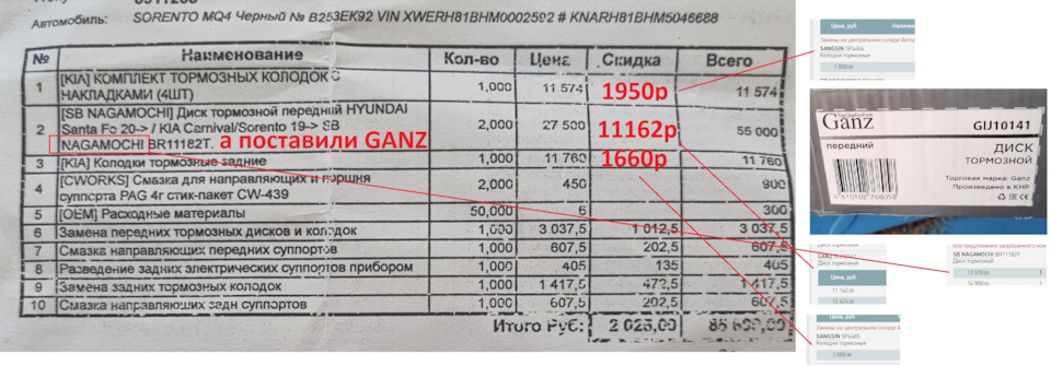

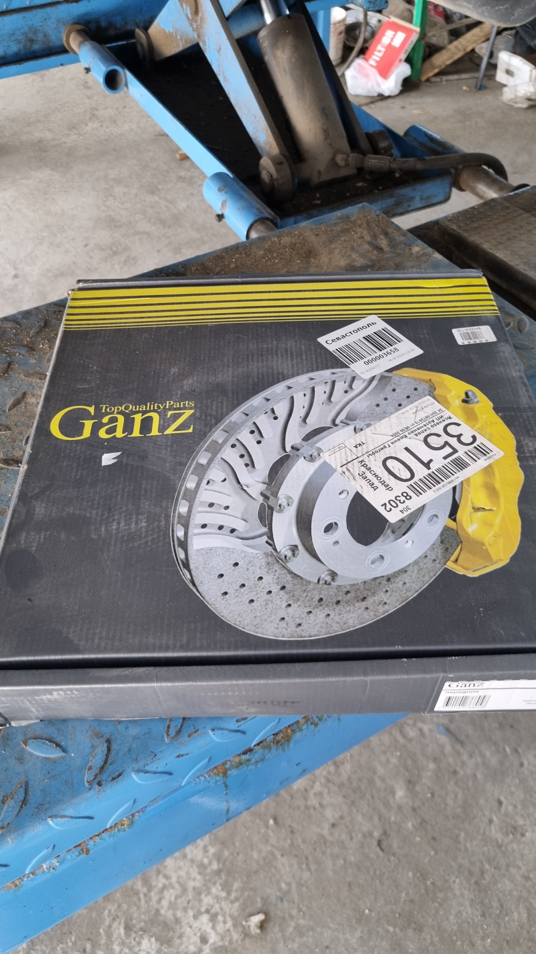

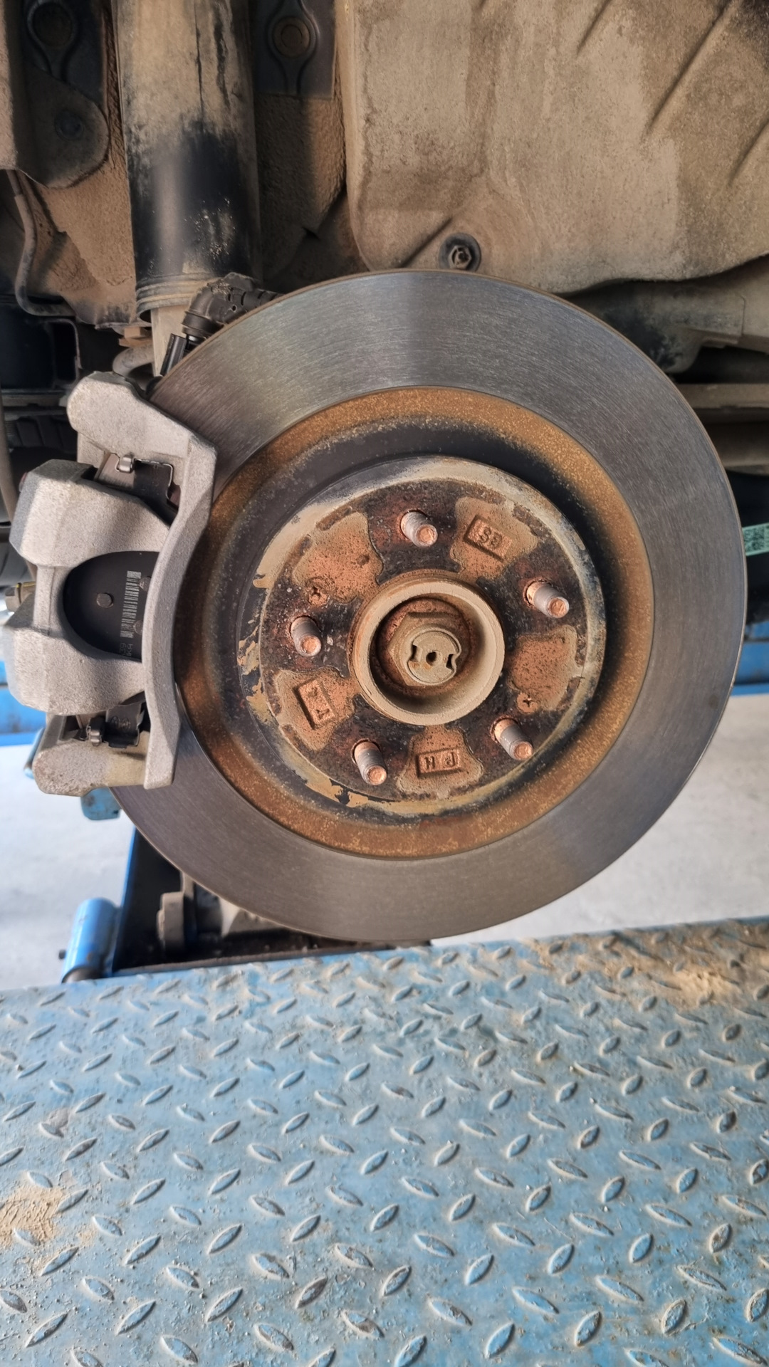

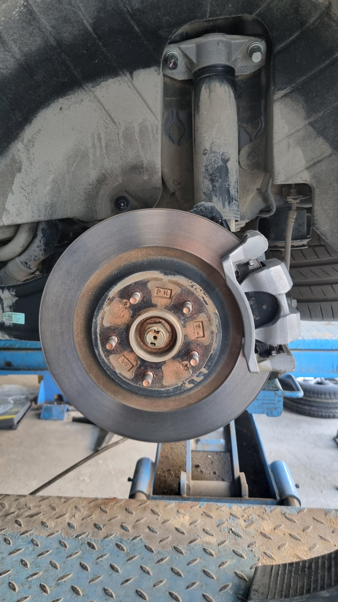

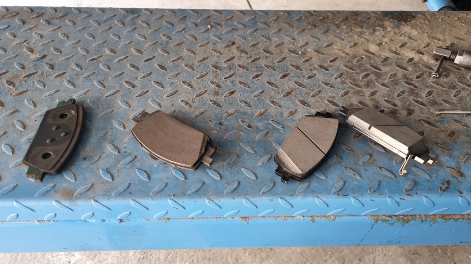

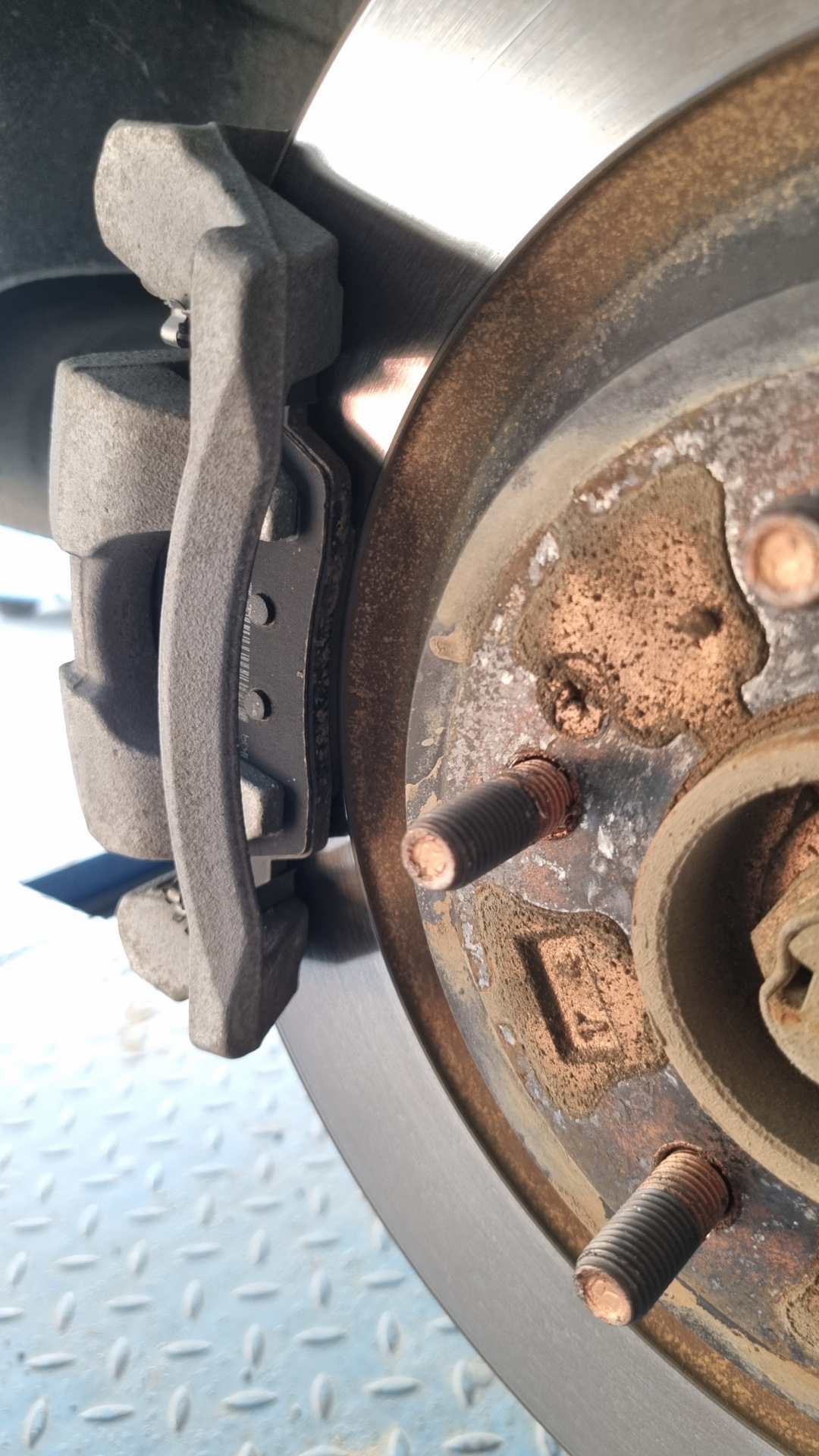

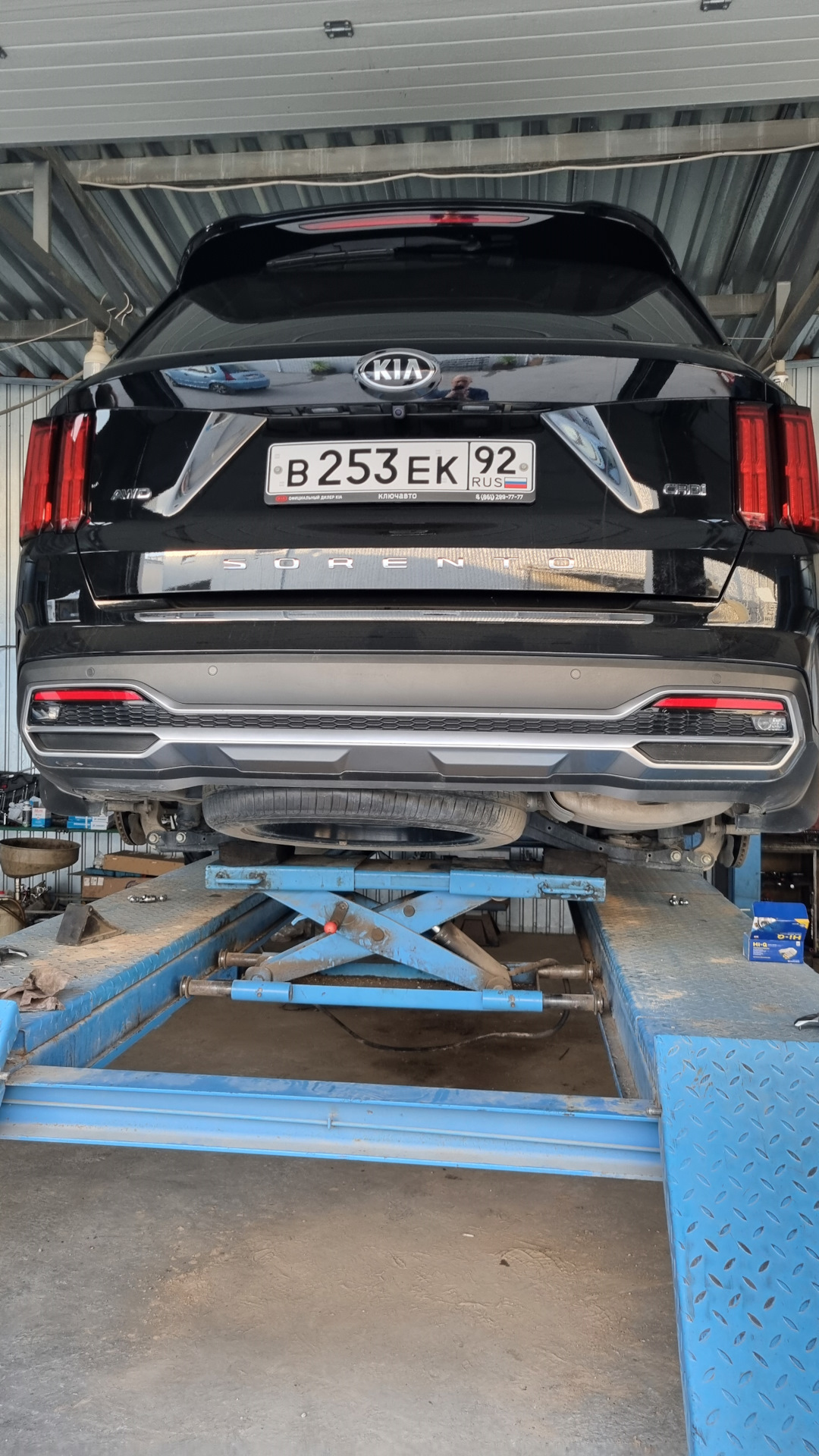

Официалы выставили счет в 86 тысяч за замену передних дисков и всех колодок, при чем еще и не оригинальные диски. Сделал всё в другом сервисе более чем в 2 раза дешевле. Сделал развал-схождение за одно.

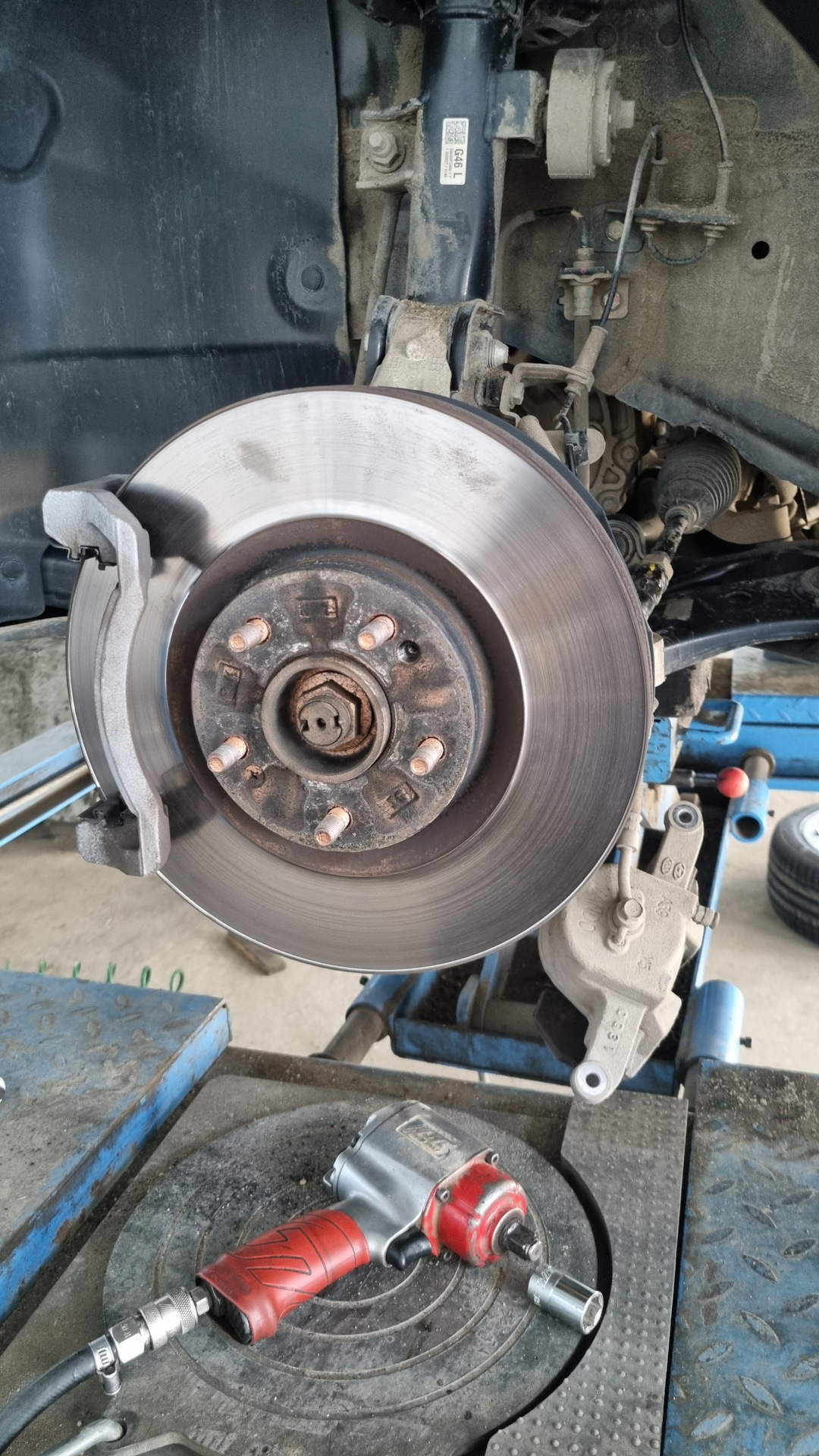

Диски повело, вибрация при торможении. Проехали тысяч 5 до начала проблем.

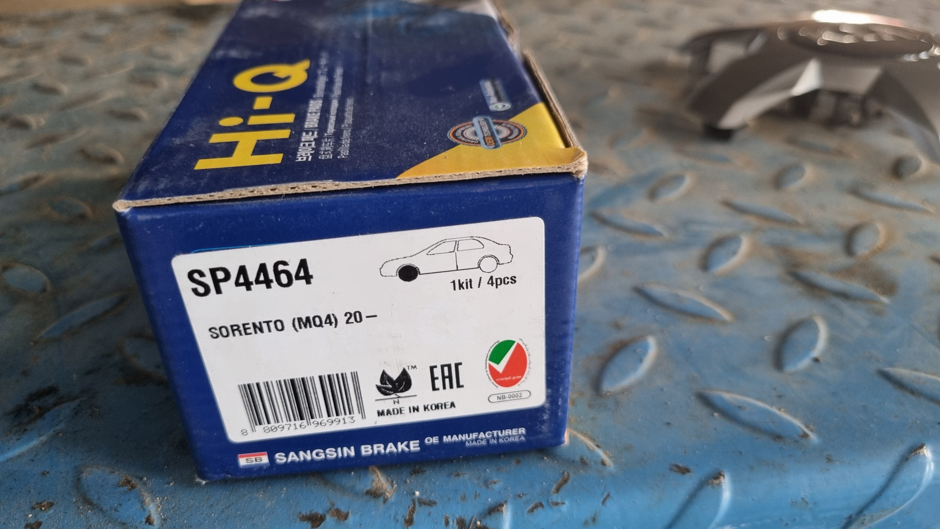

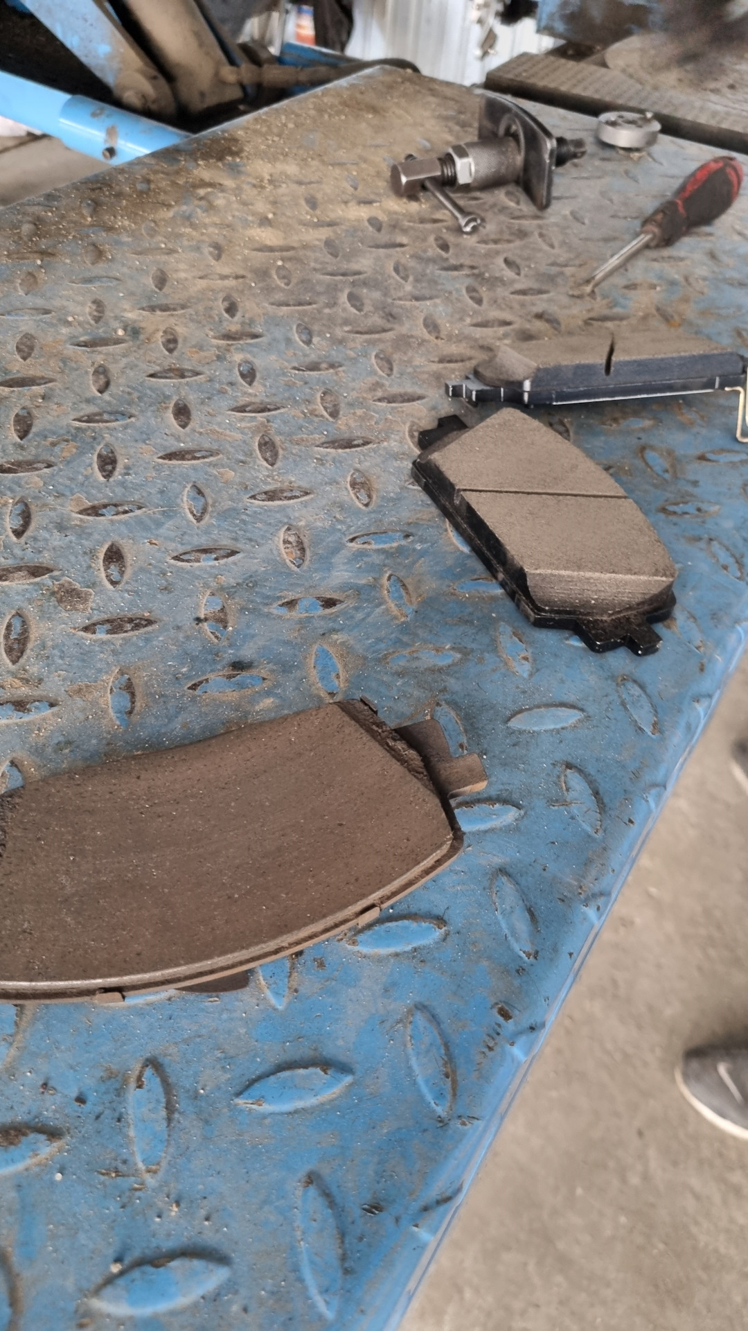

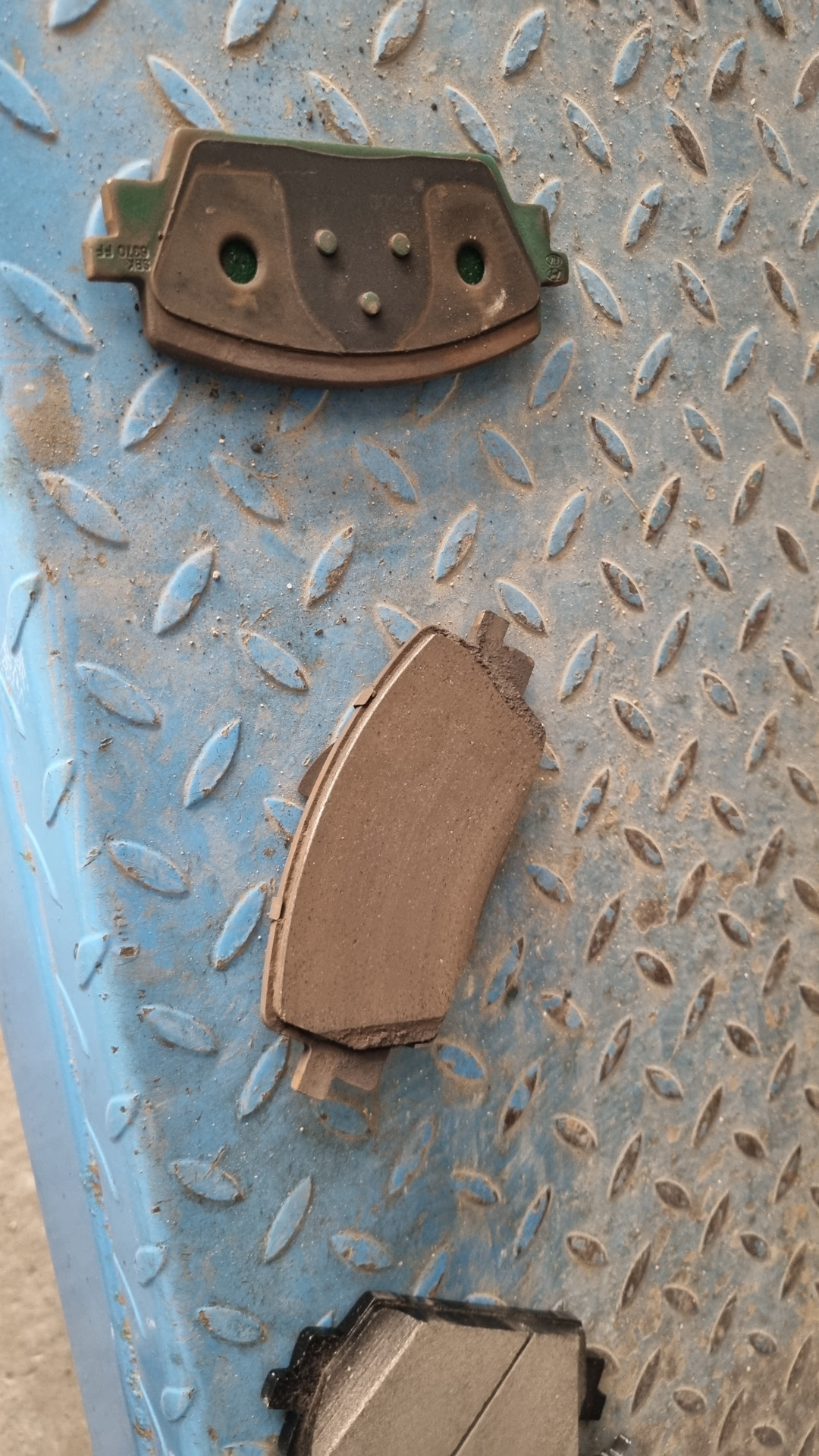

Запчасти на фото: SP4464
Запчасти на фото: 2230000
Запчасти на фото: BR11182T

за 120 тысяч пробега диски по кругу поменял 3 раза — били постоянно. Крайний раз поменял на неоригинал -вроде норм

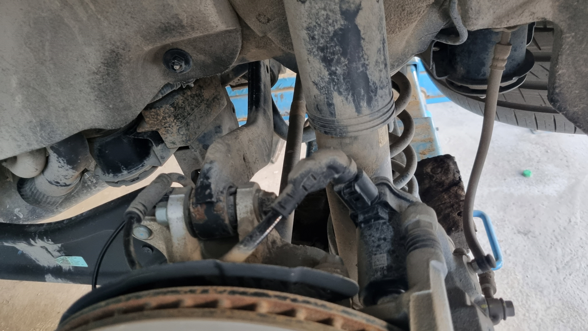

есть номера задних дисков?
к сожалению уже нет инфрмации

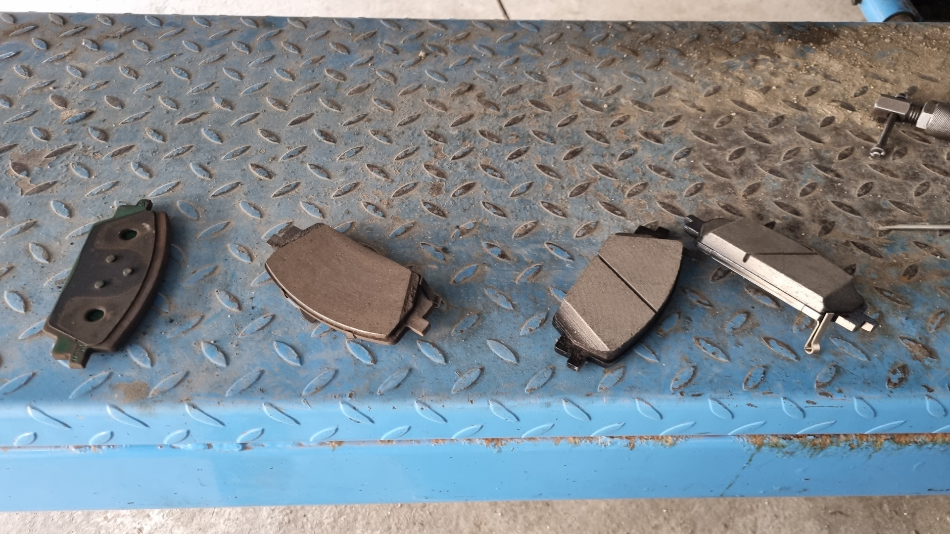

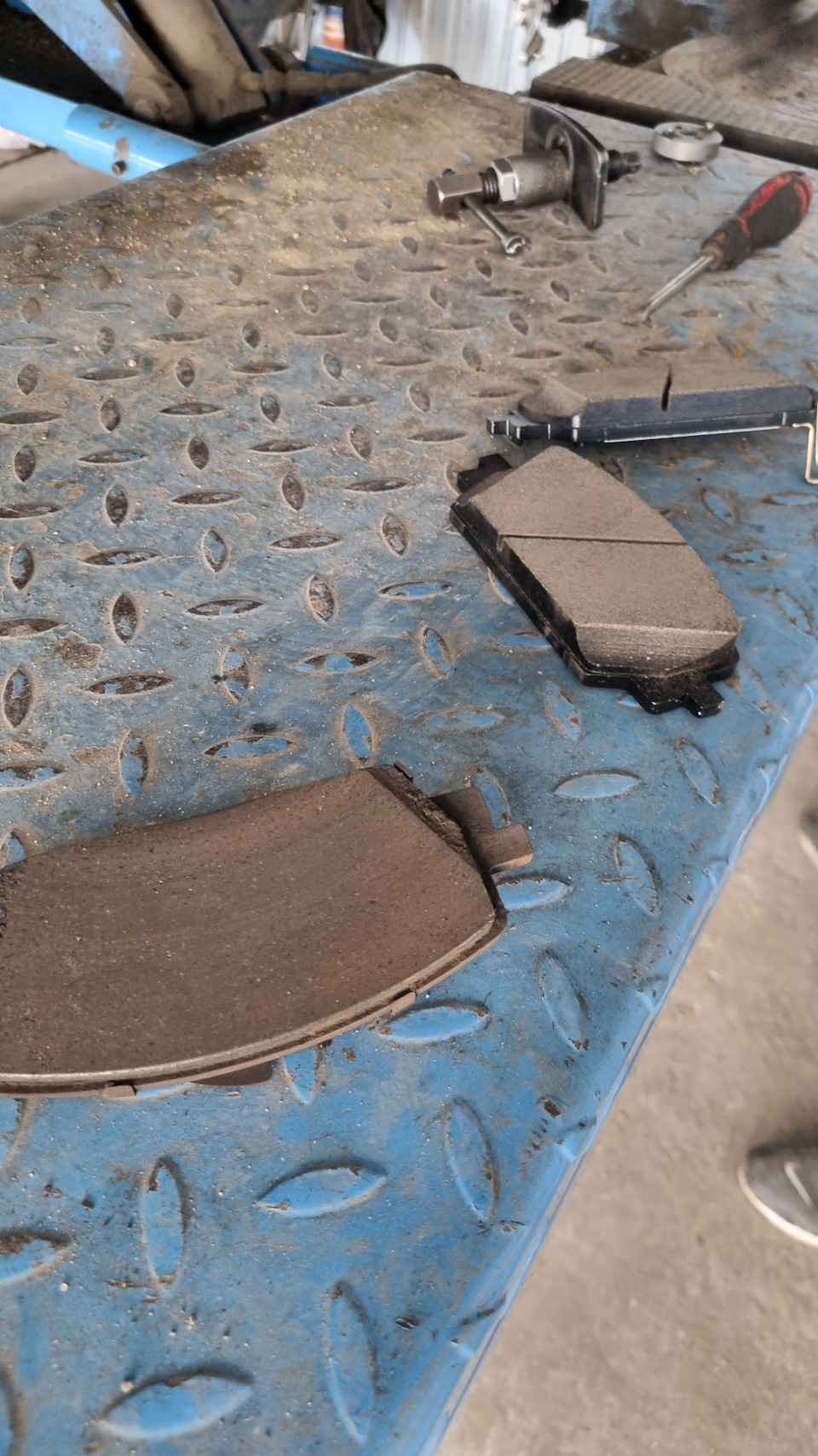

Колодки hi-q ставил на дукато и истану, в принципе не плохие, не скрипят не свистят, больше 60 тыс под грузом выхаживают, диски китайские то же ганс на дукато 150 тыс на них накатал, уже требуют замены. Ганс 2 шт за 22700 хз, наверно можно найти дешевле, не знаю. Суппорта обслужить ни чего сложного, дольше колеса снимать.
с дисками проблема, пока искали на тот момент не было других, только эти. Колодок больше выбор, чем дисков.
Новые диски желают лучшего. Качество так себе. Да еще и за такие деньги
Ммм да, такие деньги за такие расходники, что то на грани фантастики, я бы сам в деревне под пивко заморочился бы😉
Да, Константин!
У вас реально такие цены или вас просто развели!

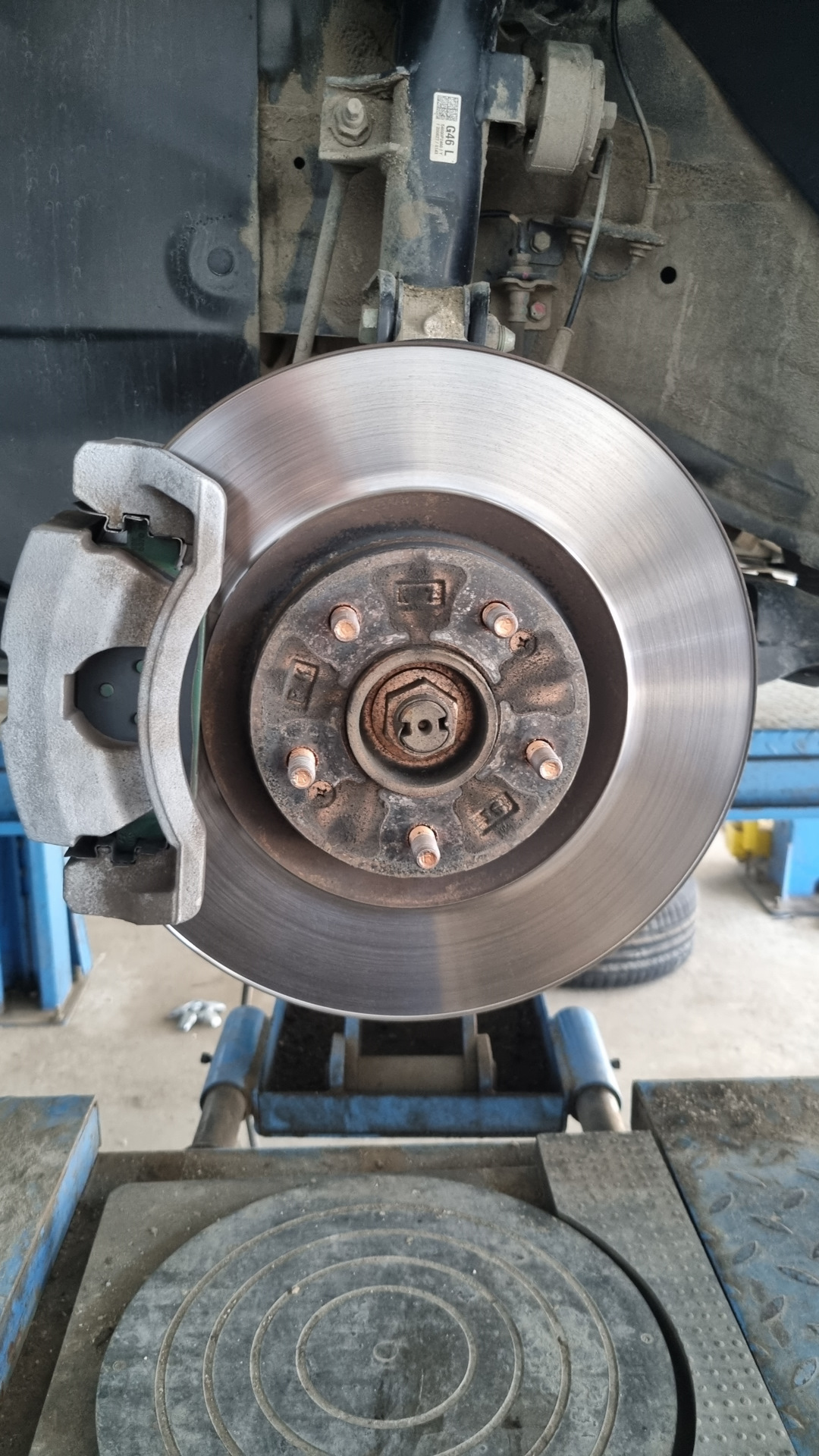

Хотя судя, что написана в накладной и что поставили по факту — думаю вас сильно развели))))

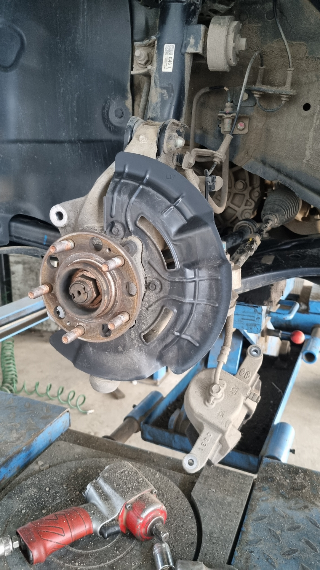

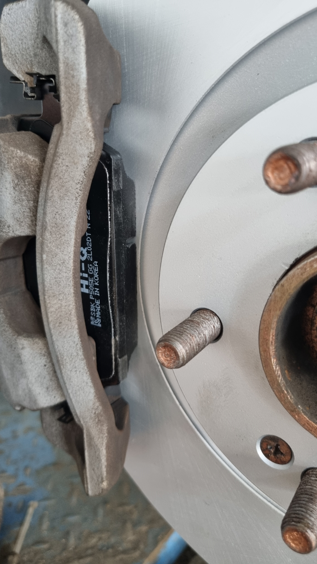

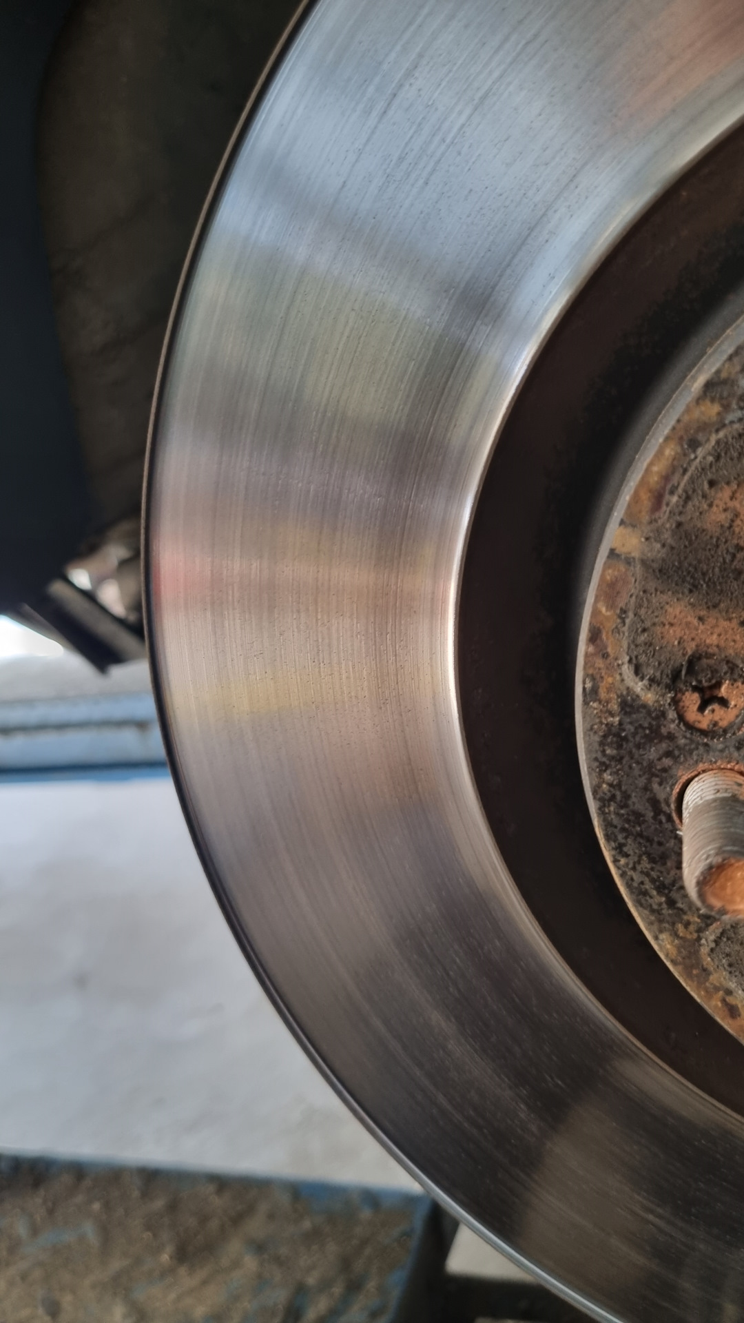

Судя по фото где поставили новый диск, то ступицу даже не смазали, а обслуживании направляющих, а тем более суппортов я очень сомневаюсь))))
ЗЫ: У нас оригинальный передний диск стоит 12987р — а вам написали Японские диски, а поставили китай стоимостью 27тр((((((
Нет, это фотку приложил, что дали официалы. В направляющих смазка есть, проверяли когда ставили обратно

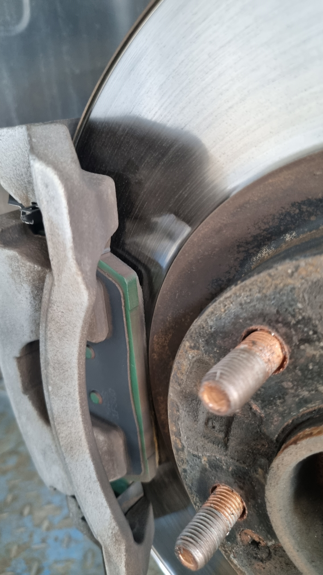

Уже ездили на колодках данной марки?
Как то встрявал с Шангиснами (или как их там), пытался сэкономить. После пары хороших торможений на трассе диски нагревались и дико били в руль. Поставил оригиналы все прошло… машина тяжелая, не качественные колодки быстро греют диск
Поставил вчера вечером, сегодня проехал по городу, пока все хорошо, но проехал собственно километров 15 на данный момент. Скрипели только на самых первых метрах, там покрытие у них какое-то, пока покрытие стиралось, то скрипели, сейчас все хорошо.
