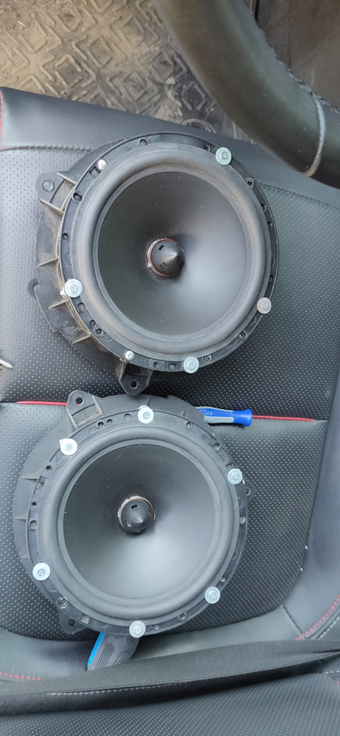

Суть подготовки состоит в том, чтобы дома полностью собрать динамики и в машине просто снять старые и поставить новые.
Сначала нижнюю часть проставочных колец обклеиваем моделином и прорезаем отверстия под сам динамик и крепеж.
Потом готовим провода. С одного конца обжимаем пины кримпером и вставляем в разъем.
С другой стороны обжимаем концы проводов наконечниками НШВИ.
И затем собираем полностью динамик.
Оранжевое защитное кольцо зажимаем между деревянной проставкой и самим динамиком. Так чтобы защитная шторка была вверху. Так она будет защищать динамик от осадков, которые могут стекать вниз через уплотнение стекла. И прикручиваем сам динамик к кольцу.
Далее наклеиваем уплотнительное кольцо.
И в самом конце зажимаем наконечники в разъемы динамика
