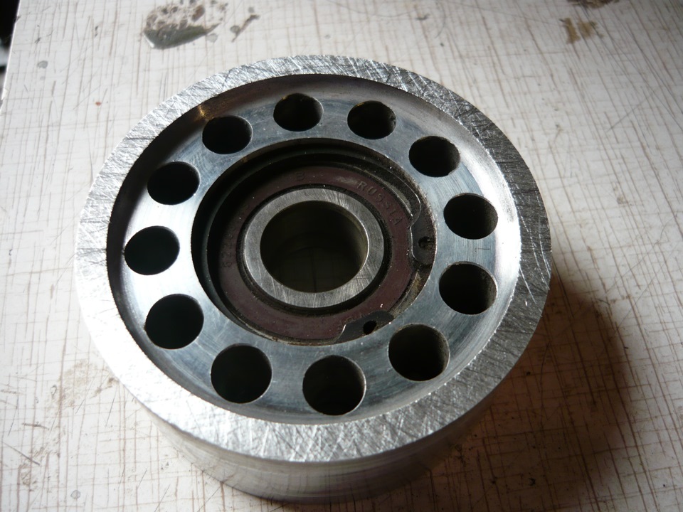

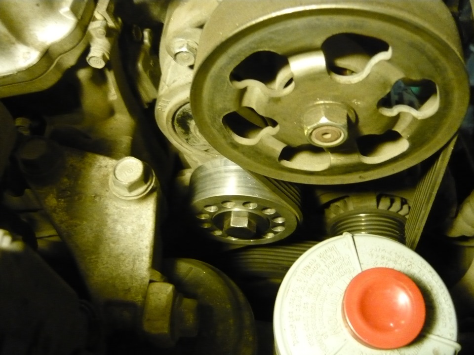

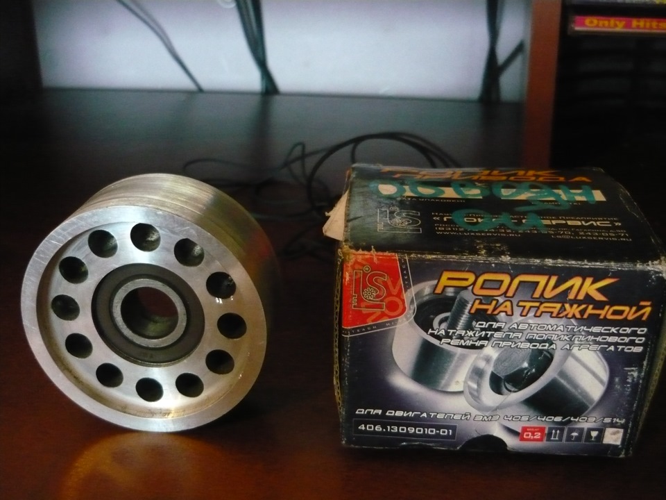

Запись эта не о чем . Заменил ролик натяжителя ремня, а точнее сам подшипник, купленный в автомагазине . А еще, рылся я в гараже у брата и нашел на полке вот такой ролик . И думаю, а если его себе поставить ? Отобрал !

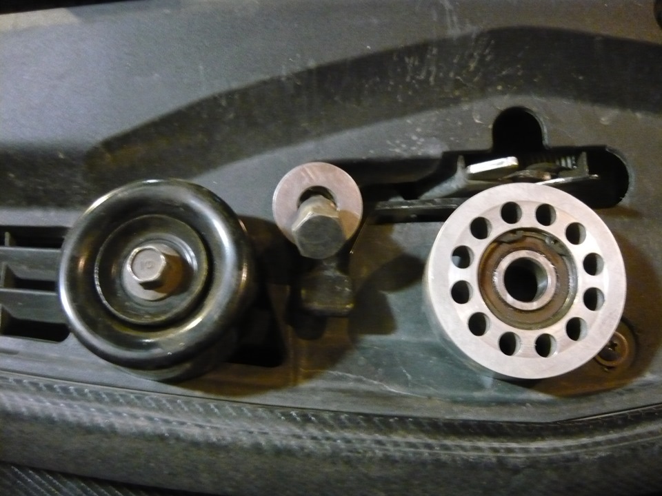

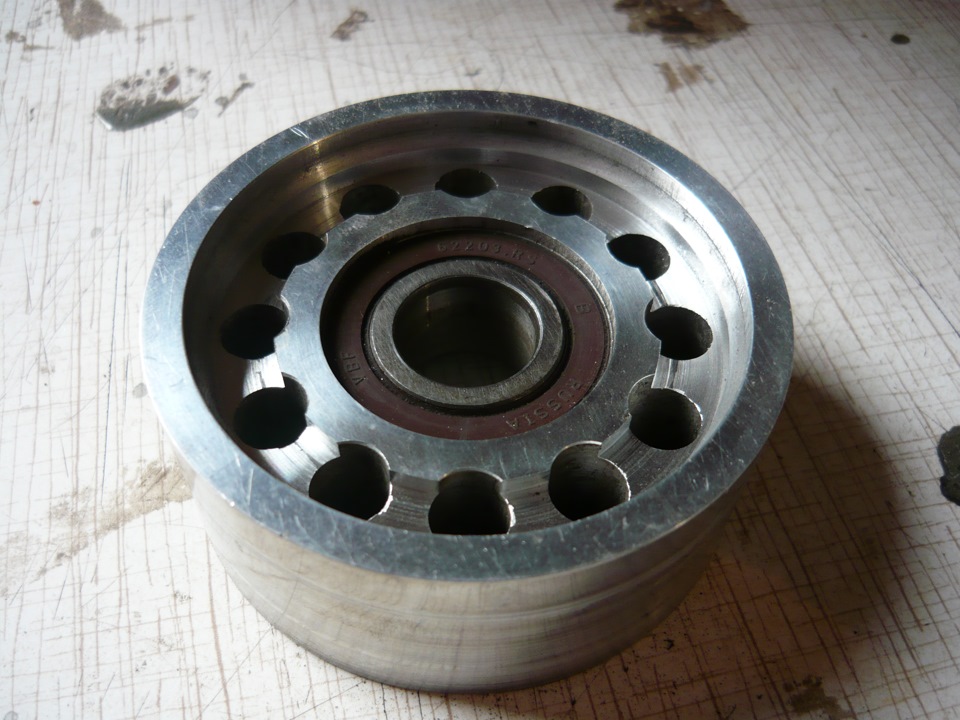

Снял свой, произвел все замеры . Внутри нужно сточить, выточить шайбу . Написал размеры и к токарю .
сверяем с оригиналом

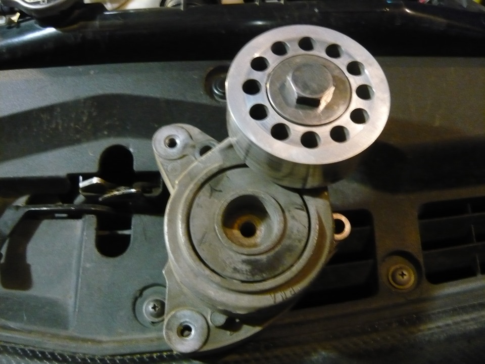

собираем все на место и первый запуск .

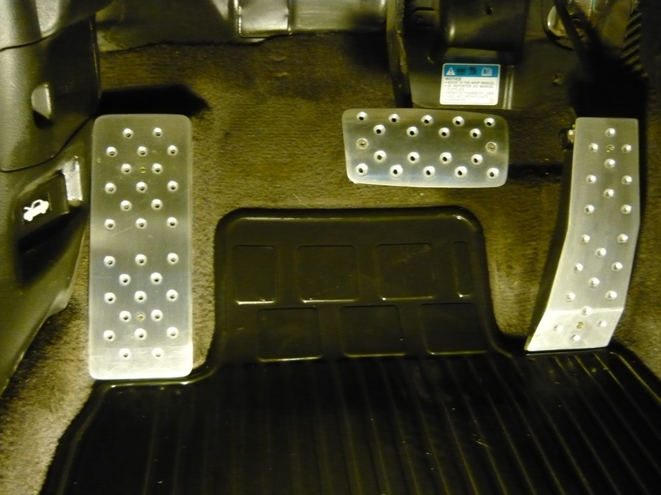

теперь можно спорить, что для снятия ремня нужен ключ на 19 )))) А также потратил вечер и сделал себе вот такие педали . наколхозил немного, ну и пусть .

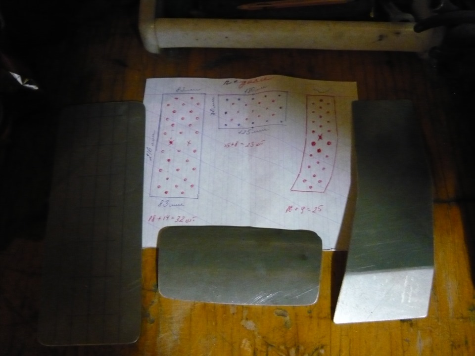

резал из листа алюминия 2 мм .
нужна дрель, сверла на 4 мм и на 9 мм . Размечаем и делаем нам нужные отверстия .

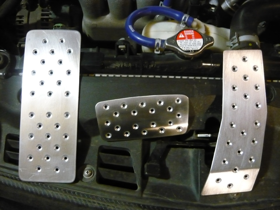

Установка прошла без проблем . Педали под левую ногу и газа закрепил на саморезы . А педаль тормоза на болтики, убрав перед этим резиновую, в ней уже были нужные нам отверстия . Вот так я сэкономил 2000 руб ))) . Ногам не скользко, у брата на Мазда 6 оригинальные также без резиновых пятачков .

Накладки классные получились!)
старался )) для себя ведь делал
По другому и быть не должно!)
Педали хорошо получились!
спасибо
Какова цель установки этого ролика?
да никакой, вид приглянулся
норм идея)) так то дел немного с педальками, если буду делать, то с гравировкой и затру ее краской чтоб как фирма ^_^
мне нечем гравировать (((
жаль жаль( Жека, сфотай газ сбоку пожалуйста.
хорошо, позже добавлю
Надо было ещё гравировку сделать на каждой "Accord"
да вот нечем, что было под руками
с педалями вообще нормально поступил !
сам в восторге ))
