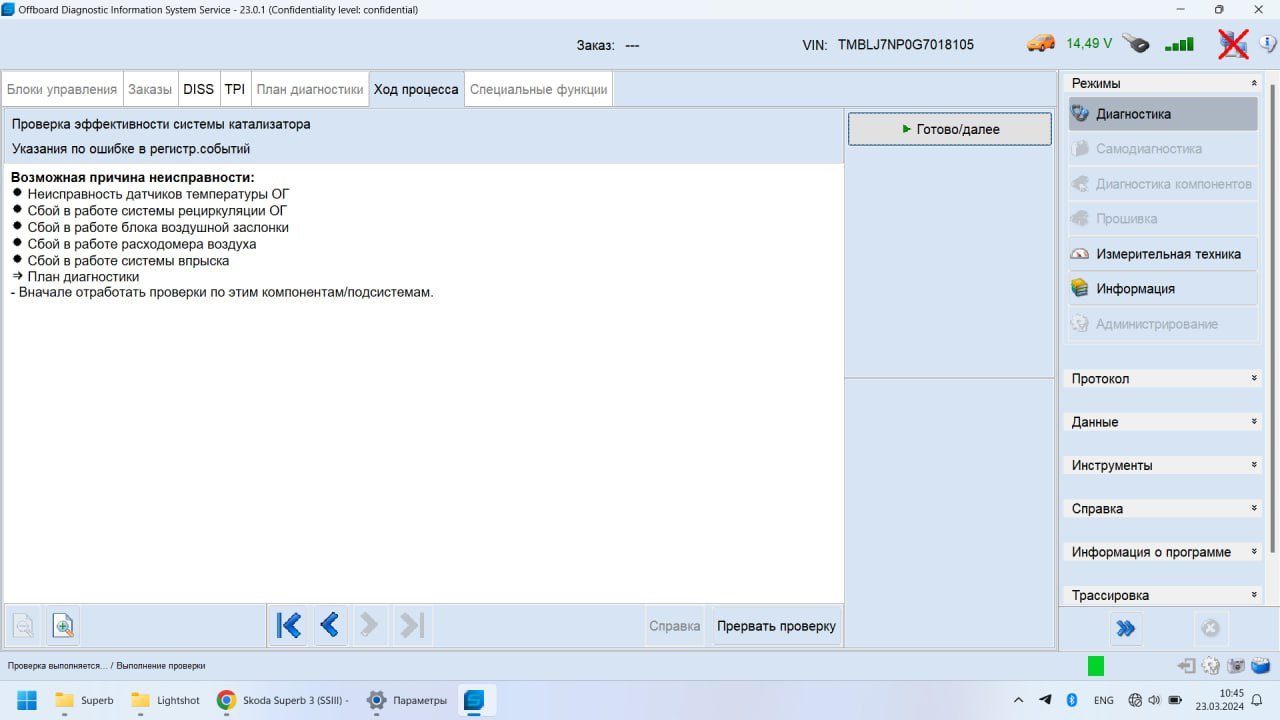

Купил адаптер VAS6154a, думал ОДИС через диагностику наведет на проблему. В результате диагностики ОДИС просто показал список возможных проблем без инструкций как диагностировать.
Первый пункт Неисправность датчиков температуры ОГ
Начал проверять, датчики что-то показывают, референсных значений особо нет в интернете.
Прошло какое-то время
Вчера заметил что у меня температура ОГ на выходе DPF выше чем на входе, на других авто, судя по скринам VAG DPF/DPF Monitor, все наоборот.

Разъемы были воткнуты куда надо(тут сложно перепутать), а сами датчики расположены в неправильных местах + датчик перед катализатором был установлен не правильно, датчик должен смотреть вниз.
Разобрал всё, снял датчики NOx, 2 датчика температуры ОГ и установил все в нужном порядке и положении.
Поехал тестировать, прогрел авто, включил сервисную регенерацию DPF во время движения. Раньше ошибка появлялась примерно через 5-10 минут после начала регенерации, сегодня регенерация прошла без ошибок, температура ОГ на входе выше чем на выходе и прожглось чуть больше сажи.
