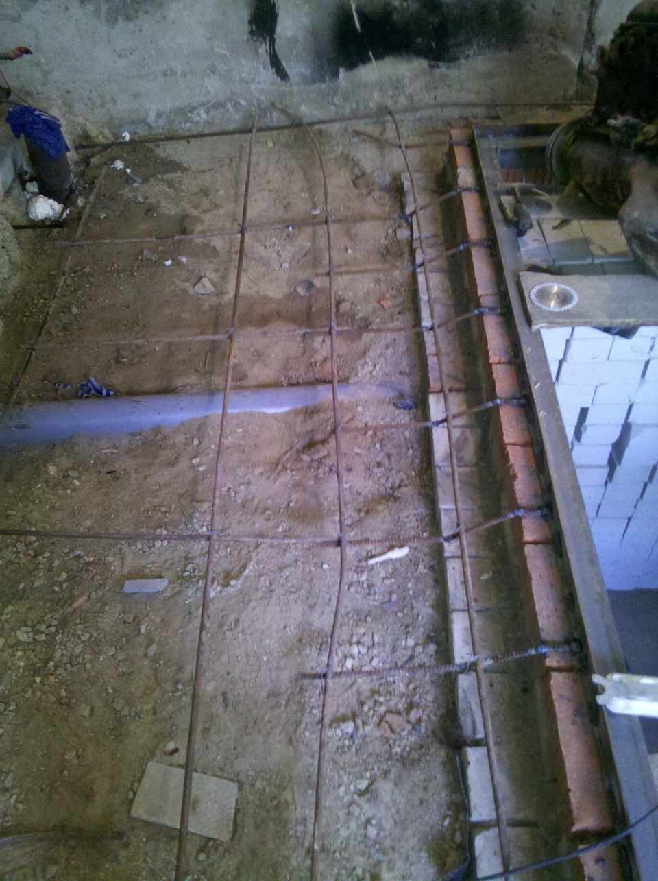

Этот пост не совсем про машину. Ну т.е. связано с машиной, но не совсем. Ну ладно, я просто повыпендриваться решил))
Как-то я выгнал машину и заметил, что яма конусная какая-то. Померил- по краям 80, середина 70 см. Кроме того- гараж 6.30 м, яма того меньше, ставишь машину- под нее целая история залезть, глубина ямы была сделана около 140 см, т.е., как объяснял делавший это- типа садишься на стульчик и крутишь, ниже опустить нельзя, вроде как плиты перекрытия подвала сразу под полом. В заднем ряду у гаража не была перекрыта крыша, по весне с торца стены в яме лился небольшой ручеек…
Взвесив все "за" и "против" решил все переделать под себя. Если бы я знал, что это будет такой геморрой- засыпал бы сразу и забетонировал)))))
Поехали…
Половина гаража уже залита, там валяется бмп, заваленная всякими нужными вещами)) Сразу снимаю грунт -25 см, на заливку.
Копаю, ломаю, выношу…
Опять копаю, ломаю, выношу
И снова
Это сейчас чепятать легко, а тогда я уже потихоньку ёбу давался)) Раскопал. Вся проблема в том, что бетонная мудатень, которую положили вниз, что сэкономить на кирпиче и заливке бетона- развалилась с одной стороны, и оно потащило за собой и кирпич.
Видимо хрень туда клали краном, когда еще не было крыши. Тяжеленная, пипец, попробовал приподнять талькой- рельсо гнется. Поэтому раздолбил ее на две части, чтоб было полегче. Не зря, небольшой трахтор вольва с экскаваторной навеской кое-как, периодически вставая на дыбы, все-таки её вытащил
Прикинул нужную мне глубину, чтоб ходить под капризом впритык, но не биться башкой об балку или редуктор. Копаю. Вот и плиты-перекрытия подвала нашлись…
Отрезаю, чтоб не мешали
Сам подвал левее на пол метра (это очень хорошо), делаю нужную глубину.
Заливаю 20 см бетона с арматурой и гидроизоляцией
Ну и, как говориться- мы даём стране угля, мелкого, но … много. Завожу углы и погнал. Вход сбоку, пару полок для инструмента, кабель под освещение, гидроизоляция и т.д.
Пару обогревателей и погнал, до зимы. Когда просеянный песок в гараже замерз- забил на это дело) Еще косяк с кирпичом. Клал ряд одинарного, два полуторного, чтоб высота порога была не больше 28 см, больше- не удобно. Полуторный красный закончился. И у меня, и во всем городе. Оббегал все стройбазы, нету. Вот еще один косяк проживания в чухремовке. Тут нет НИЧЕГО. Посчитав, что с самой земли уже вылез, гидроизол делаю и все такое, беру силикатный кирпич, не хотел его туда класть, но деваться некуда. На мой век хватит.
Ну и что получилось в итоге
По приезду с работы сварил обрамление, наварил закладных, навязал арматуры и залил пол.
Моя быть уставшая, но очень довольная))))
