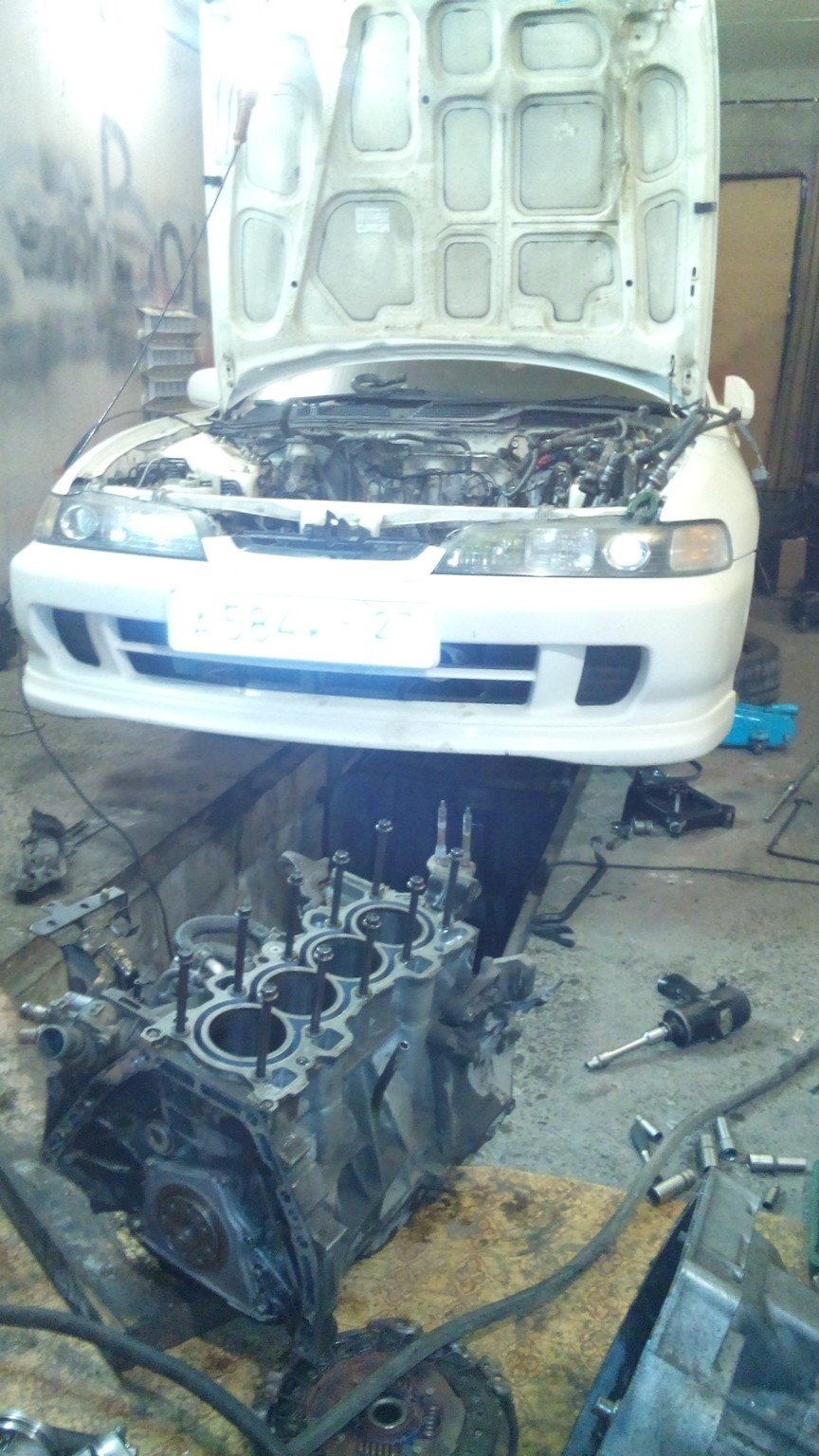

Закупился оригинальными сальниками и неоригинальными прокладками, маслами и антифризом. Все было готово к переборке мотора уже в четверг вечером. В четверг же вечером мы с Пахой отбуксировали Интегру к нему в бокс, работа над оживлением сердца авто должна была начаться в пятницу, так и было. Приступили к демонтажу коробаса и мотора в 19 часов. В 21 час под капотом уже не было ничего лишнего. ))

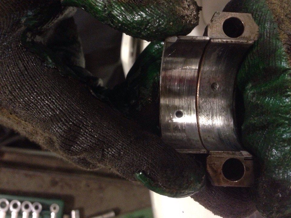

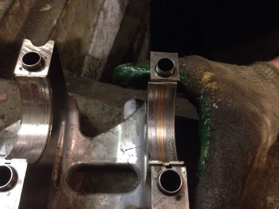

Все вкладыши на ШПГ моего мотора были в ужасном состоянии, им просто хана. Такое ощущение, что на этом моторе ездили вообще без масла. На втором цилиндре провернуло. Смотрим.
Короче, не стоит ездить к "великому" Толе на ремонт.

Решили ставить Пахин блок. Потому как хрен знает, что Толя с делал с моим. Был разговор, что он там че-то гильзовал, а как проточили под поршни одному Богу известно. Еще и поршни на пальце мои подкусывало прилично. В общем, ну его нафиг.
Надели на поршни Пахиного мотора новые кольца (Riken) стандартного размера. Установили колено в блок. ШПГ натянули. Мотор вращался от руки. Собираем дальше.

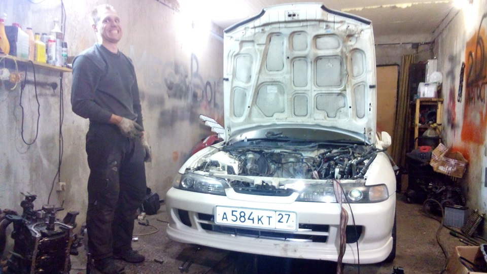

Поставили на место коробас, мотор. Вставили привода и залили масло в коробку. Накинули голову и поехали по домам спать. На улице было светло. Было 5 часов утра ))
В субботу я смог приехать в бокс только в восьмом часу вечера, дела помешали. Выехала машина из бокса уже ближе к полуночи. Завелась с полоборота, кстати. ))

Какие то вкладыши шатунные интересные, не должно быть дырочек в них…
Да там много чего интересного было…

Жора, брат, "везёт" тебе! Смотрю на вкладыши — такого я ещё не видел! Это жесть какая-то! Такое ощущение, что это НЕОРИГИНАЛ! =(( Печально то, что угробили ШПГ! Колено точёное — с ним ясно, но ШПГ жаль! =((
И в то же время радостно то, что мотор ожил! =))
