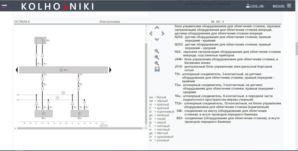

Начнем со схем, чтобы понять, какие провода нужны будут, какого сечения, цвета и прочее, а так же обязательно пины и клеммы, остальное все распишу ниже.

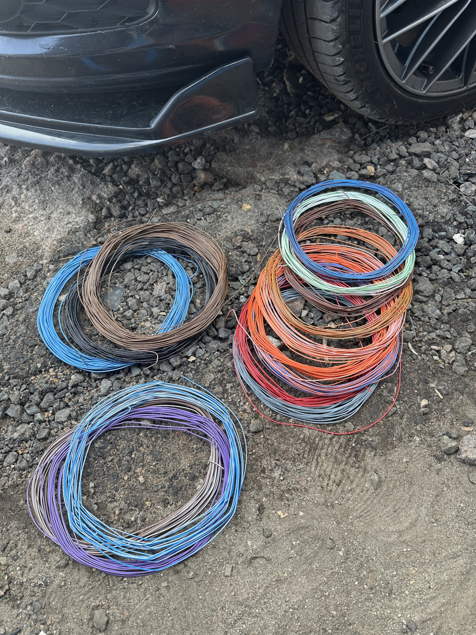

Далее заказал проводку(помимо этого заказывал еще на AFS, бак Суперб, омывайку фар и тд).
Некоторых цветов не было в наличии, поэтому заводские цвета заменил на похожее.
Всего для переднего парктроника нужно будет желательно 10 разных цветов 0.35 сечения провести от багажника в салон и в к переднему бамперу(4 в салон и 6 к бамперу), при учете, что задний парктроник установлен с завода.

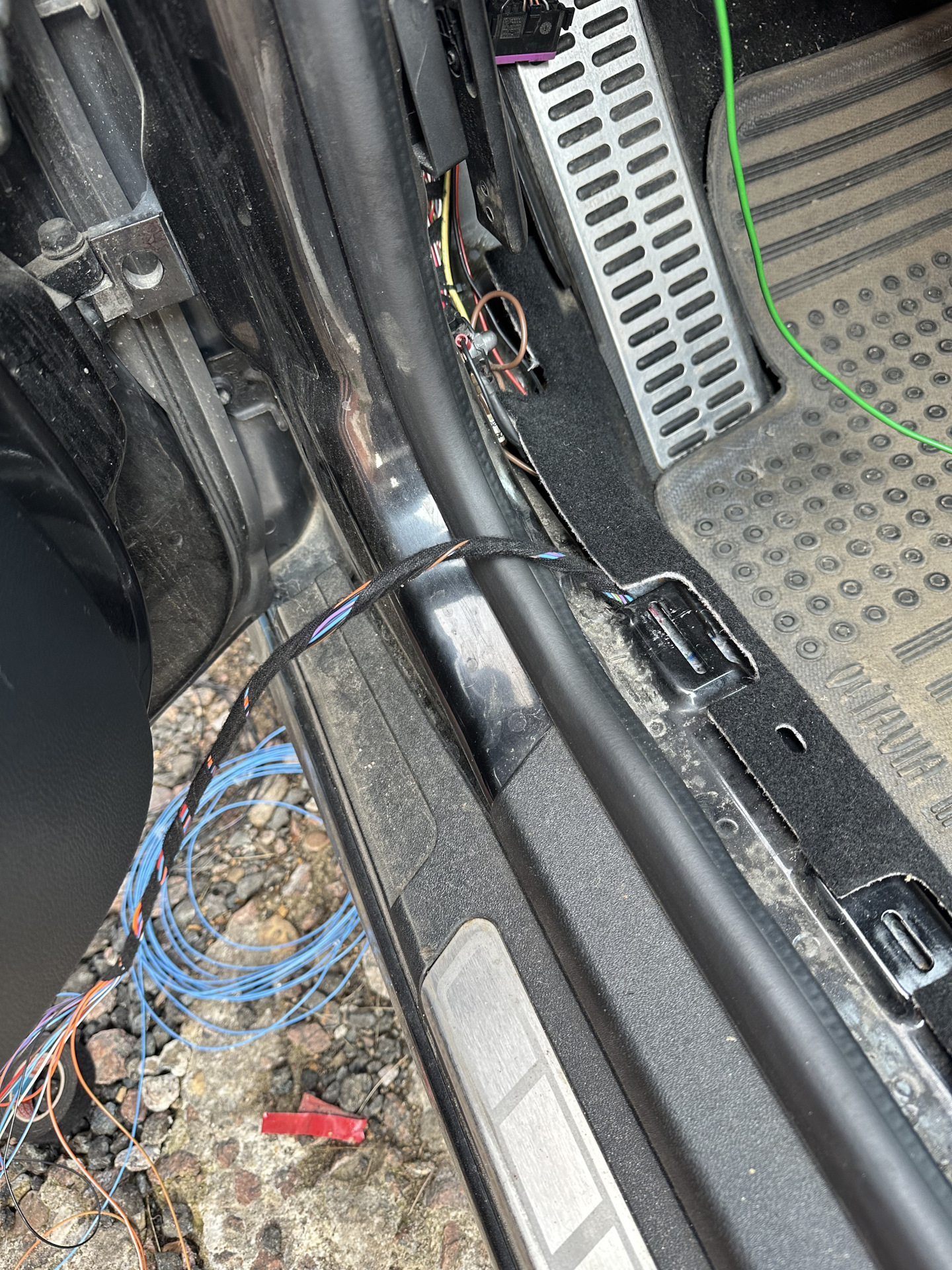

Все это дело поводить решил от багажника, все 10 поводов ведем от блока парктроника параллельно штатному жгуту по порогам, предварительно обмотав провода специальной тканевой изолентой.
У меня тут проводов конечно же больше, потому что шли еще 3 провода на задний датчик положения кузова и на бак.
Чуток с запасом оставил один конец жгута у блока парктроников.
Далее едем в перед.
Тут для удобства снял так же руль, приборку, климат и ГУ.
2 провода нужно провести к климату, где кнопки, где будет уже установлена кнопка переднего парктроника.
2 провода оставляем под рулем, для установки пищалки.
Все укладываем как положено, в подкапотку я провел 6 проводов через заглушку сцепления, которого у меня нет.
