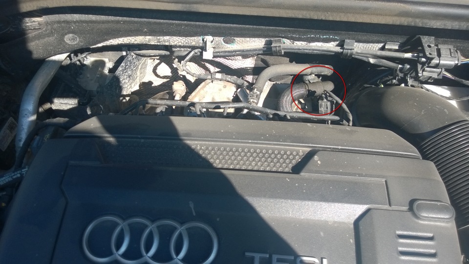

Практически с начала эксплуатации авто начал снаружи запотевать маслом патрубок, идущий от маслоотделителя к патрубку воздуховода.
Здесь на схеме видно под номером 20:
Был у дилера, но бесполезно — вытерли и отпустили. Сейчас поеду на ТО-1, снова задам вопрос.
У кого как, делитесь опытом.

в шкодах патрубок раньше меняли по гарантии только если были каплеобразные скопления, т.к. это указано в tpi.попробуй схитри, поменяют)
не понимаю из-за чего он потеет. может микротрещины?
первый раз ездил, сказали прокладка не плотно стояла. думаю гонят.
посмотри в поиске, вот например: www.drive2.ru/l/3362686/
я думаю причины те же — либо крепеж, либо технические отверстия какие-нибудь.
если сильно беспокоит — выуди tpi на замену этой детали у гарантийщиков, если прокатит с масляными образованиями, капни удачно маслом перед диллерским центром и к гарантийщикам на замену.

Проверил, у меня всё чисто. Просто пыльный.
ну тогда похоже у меня что-то негерметично в этом патрубке.
буду дилера дергать.
