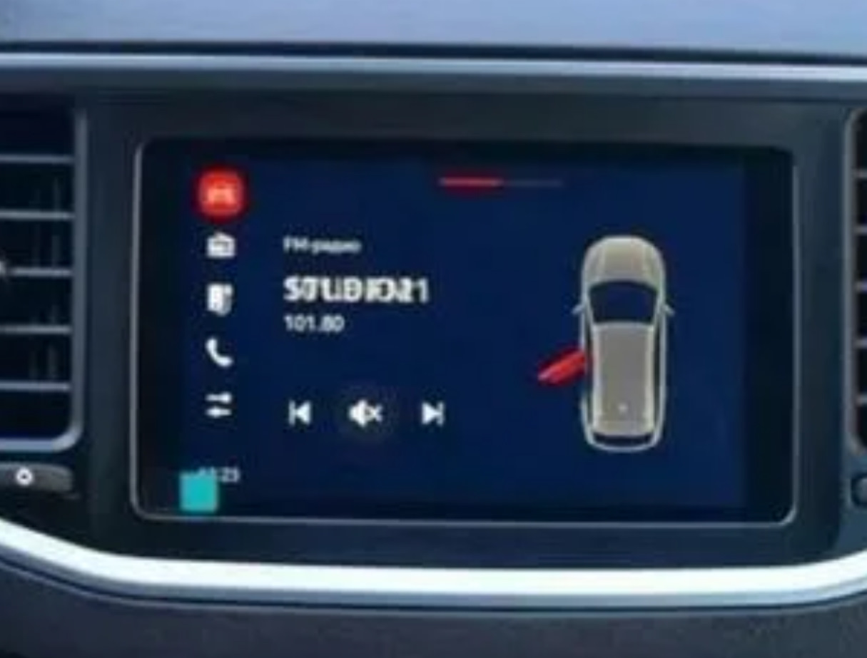

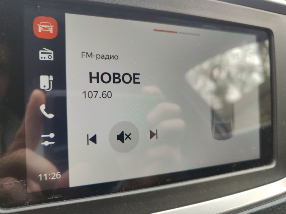

Магнитола комплектации лайф
В меню 3 пункта?
Фото из интернета, вот так выглядит магнитола теперь
А у вас как выглядит? Тоже 5 иконок или 3 ?
Вот моя
Приветствую. У меня 23 год enjoy. Всё тоже самое 5 иконок, но андроид авто не подключается.
Привет очень странно, другой телефон пробовал? Юзб разъем левый, для того чтобы андроид авто подключить через шнур.
