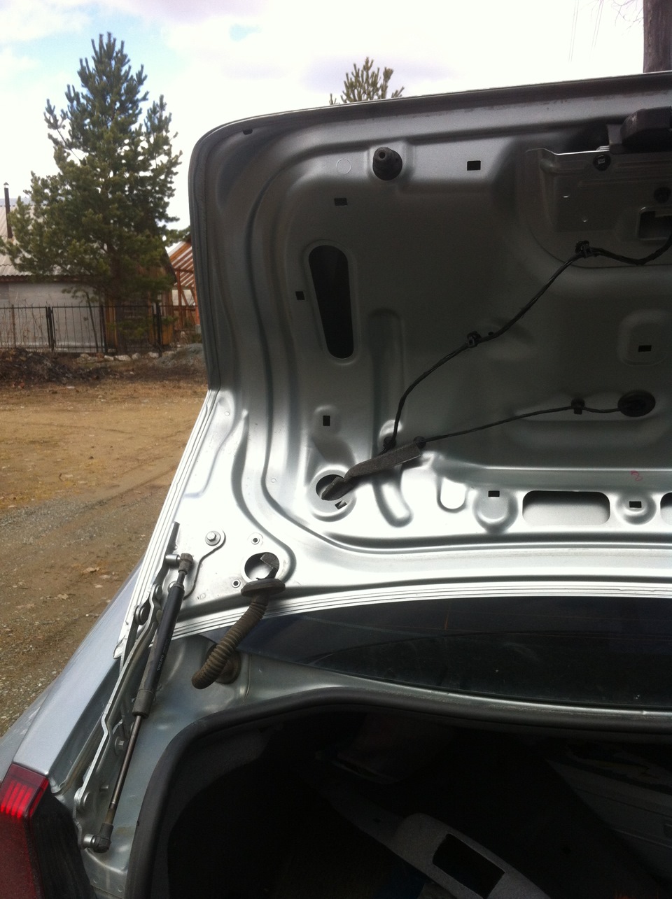

И меня не обошла беда стороной)Столкнулся я с тем что однажды перестал открываться багажник…ну так то я нашел один способ его открытия, чтобы не лезть в багажник изнутри и ковырять там замок…
Нужно одновременно с открыванием ЦЗ дергать багажник, за кнопку само собой) не с первого раза, но потыркаешь и откроется, по крайней мере у меня работало) То есть, кнопка открытия машины на ключе и одновременно пробуем открыть багажник!
Как собственно тут я вычитал, произошел обрыв проводов под гофрой! Не стал заморачиваться и перетягивать всю проводку… просто взял изоленту и смотал провода обратно!
Полный жгут проводов стоит около 3р, отдать машину в сервис чтобы сделали 1р, примерно!
Не тратьте деньги куда попало, приложите ручки!)
Цена вопроса 0 р. )

К меня тоже не открывается(( стал фишку запитал плюс с минусом на прямую и багажник открылся! Я так понимаю значит дело не в проводах как у тебя? А где то ближе обрыв((
Надо все провода поменять на акустические в силиконе, а иначе зимой повторится Это чудо провода из китая ломаются каждую зиму. сэкономили шведы. а 3 рубля платить за них это грех.
ну коли повторится — займусь)))
