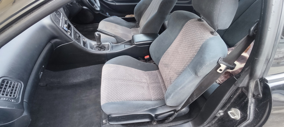

*по мнению того кто её мыл.
Устроил традиционный весенний день автомобиля. Отмывал салон с профамом 4000. Коврам моим ворсовым, похоже, конец. Водительскому точно. Подпятник уже протерт чуть не до резинового задника. Сзади у меня только серединка от комплекта ковров, так что сейчас думаю изыскать где то полный комплект. Наверное буду искать кто сделает новый хорошего качества.
За компанию решил наконец то проблему, которая мучала меня с покупки авто. Я уверен, каждый у кого к крышке багажника прикручена скамейка, сталкивался с этим: дергаешь рычаг открывания багажника в салоне — крышка остается на защёлке. Много об этом писано. Народ меняет пружину на замке на более жёсткую. В основном, от барабанных тормозов 2108 нашей любимой. Купил я эту пружину и охренел от того какая она дубовая. Стало мне натурально жалко замок. Поставил я пружину от ручника 2101. Она и по длине нормально подходит, растягивать не надо, и жёсткости хватает чтобы крышку вытолкнуть. Вроде пока работает.

Чот не домыта)
Сиденья от Эксива?)
От курочки.

Никогда не сталкивался с тем, чтобы крышка багажника не приподнилась с защелки. Замки обслуживать нужно.
P.S. Ремни в салоне грязные, дверные проемы тоже в грязи )
Ручка кпп, криво стоит, косяк)
Мне так удобнее.
Harley-STARS
Вот ты вредина)) написана же сносочка)) А расскажи, что там за обслуживание замков?
Я все свои замки полностью разбирал, включая личинки, мыл, заново смазывал. Никогда крышка, даже со спойлером не оставалась в защелке. Хоть из салона открывай, хоть с ключа.
Так ты его хоть усмазывай, пружина села, видимо. Ей силы не хватает и всё.
