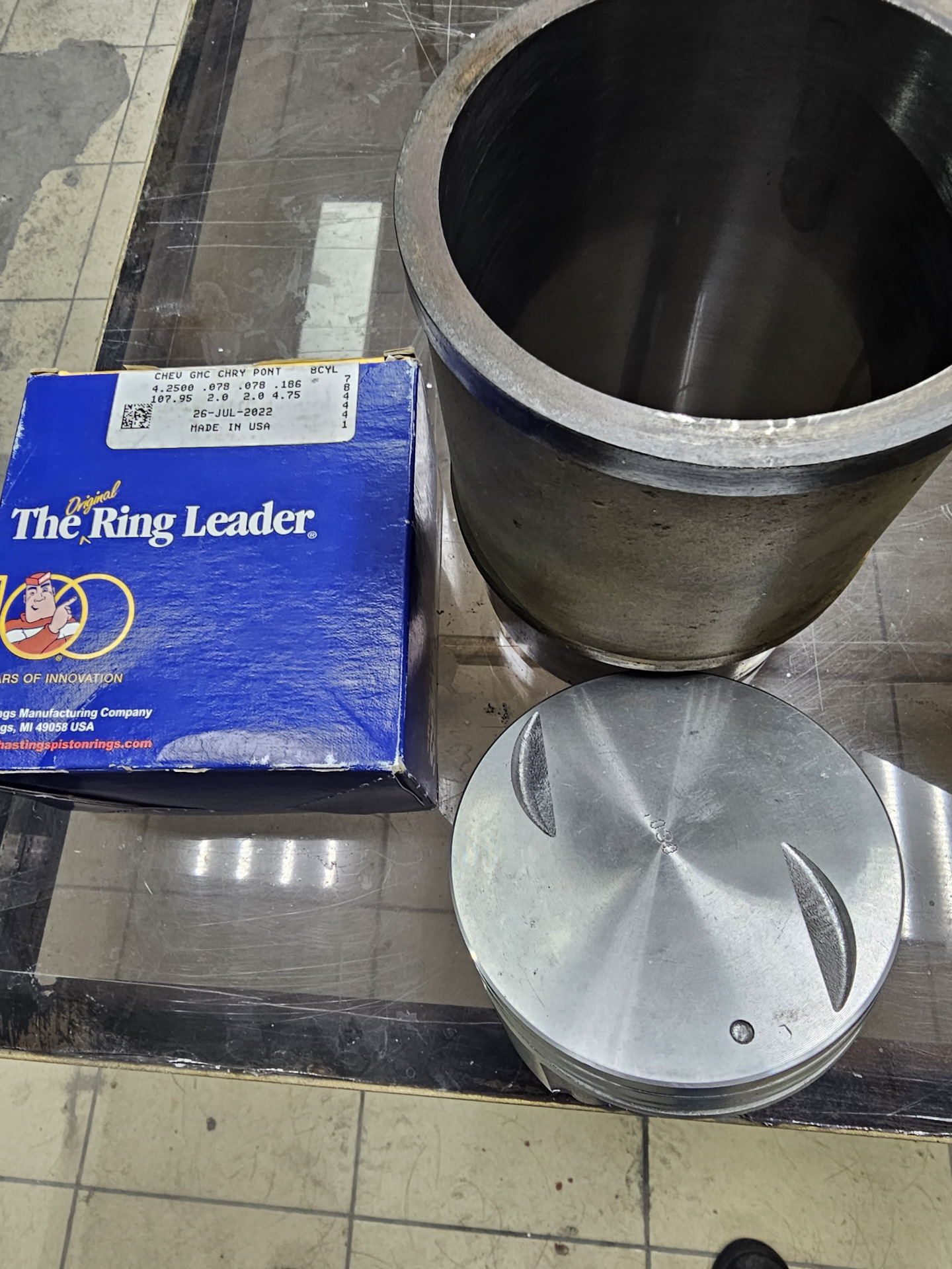

Давно я не писал ни чего про 8.2, а всему виной расточник, с ноября месяца по март мне точил гильзы. Но, благо это свершилось, ему пришлось делать спец оправку для их установки на станок. Далее точил и наводил хон.

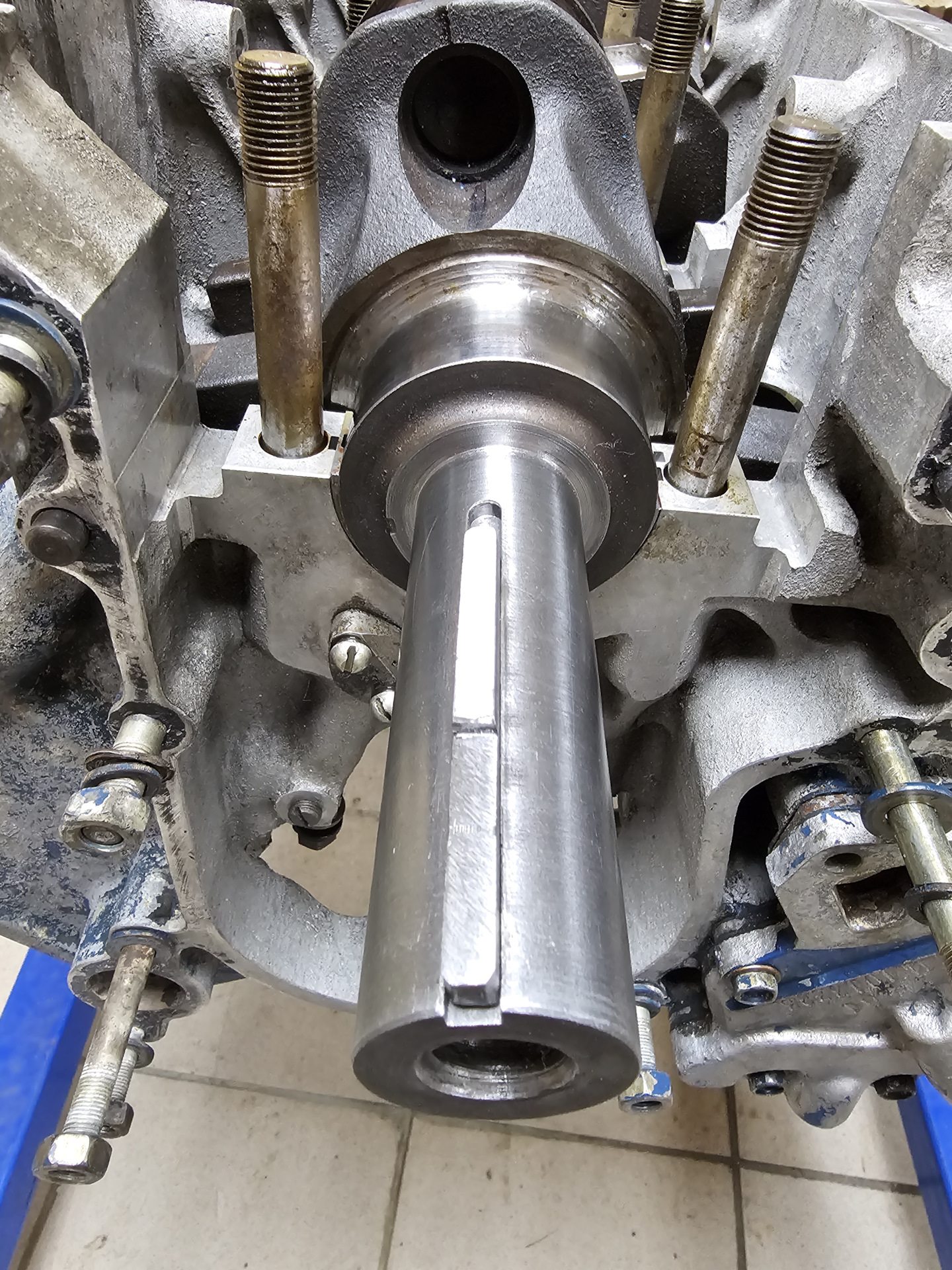

После, ждал другого человека, что бы он мне сделал шпоночный паз на КВ, но так и не дождался (2 месяца) забрал КВ и отвёз другим мастерам, те сделали как мне надо за 2 дня) с переносом шпоночного паза как у ЗИЛ.
Далее, застопорился на подгоночных колечках под гильзы, гильзы нужно выставить с разницей не более 0.03мм между собой и выше 0.08мм от плоскости блока.
Изготовил из латуни Л63т толщиной 0.05мм.
На одну сторону пришлось добавить по 2 кольца, на другой по одному хватило.
Далее, искал колечки уплотнительные герметизирующие из МБС резины по 2шт на гильзу, а от 131 ЗиЛ они маленькие((((.
Пришлось тоже искать в РТИ и подбирать аналоги по ГОСТ. Но, нашлись.

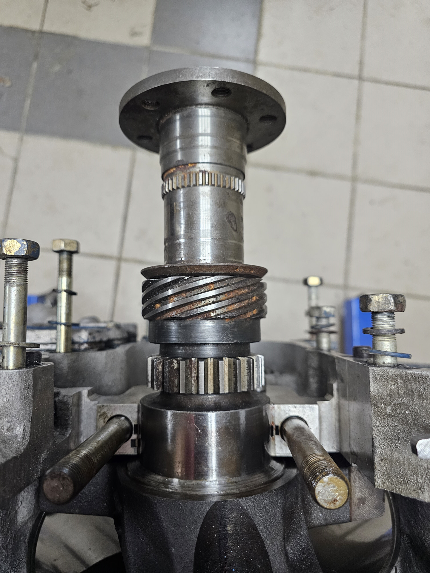

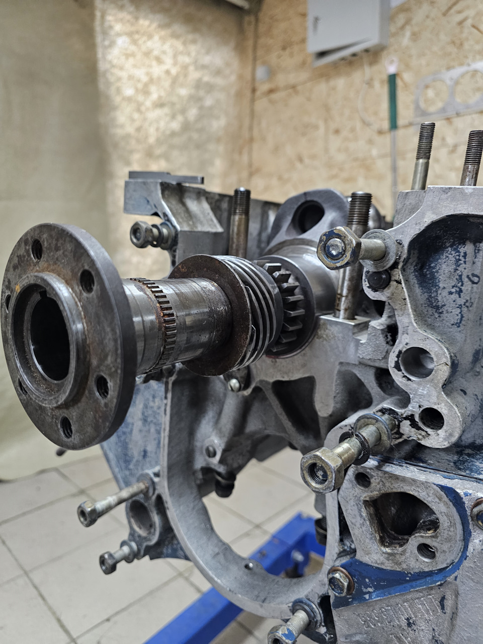

Забрал КВ, пока на 3х опорах.

Ну и примерил цепь и шестерни от РВ- всё сходится. Можно собирать дальше.
