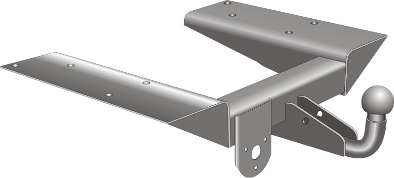

Решил обзавестись прицепом, а к нему нужен фаркоп.
На прошлой машине стоял фаркоп Уникар из Омска, очень был хороший.
И домкратить за него можно было, и никаких нагрузок не боялся (работал доставщиком пластиковых окон, возил пластиковые окна на прицепе с пирамидой). Хотел его снять перед продажей, но не смог открутить по-быстрому, болты и гайки закисли намертво, подумал, ладно, куплю новый. Поискал, а их больше не делают… ((
Пришлось брать из того, что есть, купил какой-то Бизон, с виду вроде ничего.
И комплект проводов. Решил блок согласования пока не брать, если что докуплю отдельно.

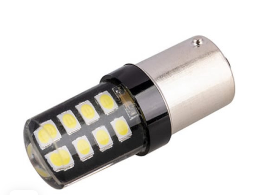

А почему все лампочки могут работать, а аварийка (когда два поворотника одновременно) — нет? У меня патр 2021 года, прицеп возил на ниве, но с ним могли шаманить электрики (был прецедент). Теперь вот все режимы работают, а при аварийке — она просто раз моргает и больше не моргает. А поворотники по-отдельности работают.
Точно не знаю, читал, что вроде как питание идет через блок комфорта и он вырубается из-за повышенной нагрузки, может даже сгореть.
BoSlavik
Нужен блок согласования.
Где он ставится в Патриотах? Где мне проверить, что его нет?
Как пример . Как правило в заднем крыле.
BoSlavik
поставь в прицеп диодные лампы в поворотники и все будет работать
Попробую. Спасибо.
