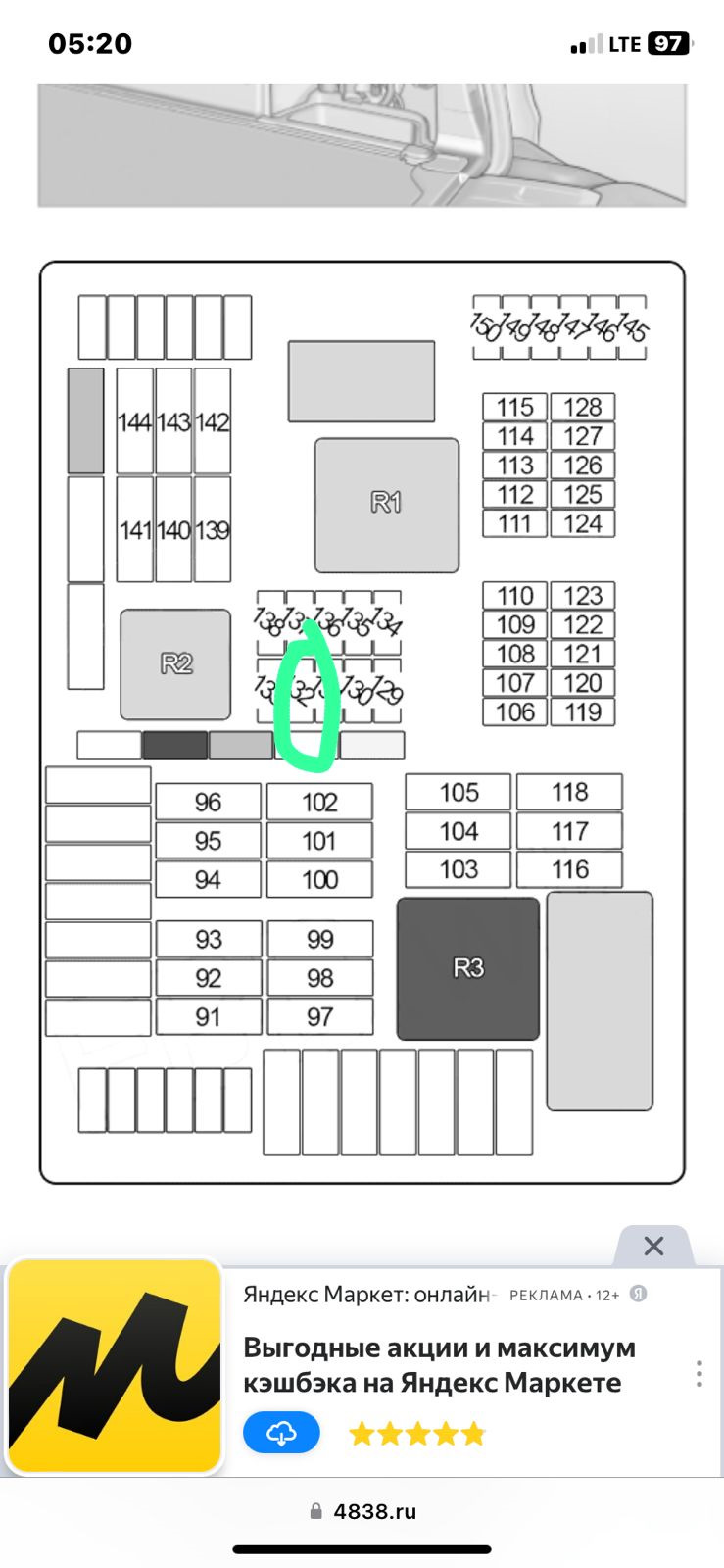

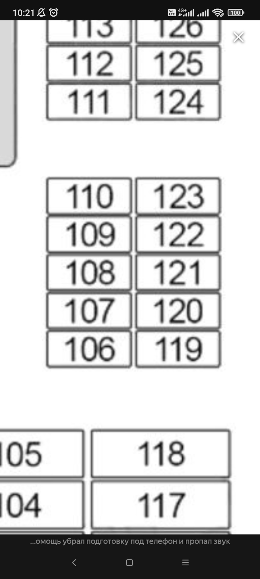

Убрал подготовку под телефон, решил не заморачиваться и обрезал провода которые шли к ней. В результате пропал звук. Как решить проблему ? Решил не заморачиваться походу что бы потом заморочиться 🤣
Привет! Верно другие авторы написали, это предохранитель. Он находится в багажнике справа в нише. Тоже у самого звук пропадал, когда провода перекусил при демонтаже телефона)
Комментарии 13
Попробую, спасибо)
Там же все просто снимается, не надо было резать, штекер вытащил под консолью и все.
Смотрел видео, там чуть другая разборка была, походу не самая удачная )
Это точно предохранитель. Мне кажется он в багажнике был
Предохранители смотри под бардачком.
Помогите, я так же перекусил вчера этот провод))) нет звука. Какие именно предохранители смотреть?
132 вроде, сегодня буду менять, посмотрю
Начал прозванивать предохранители в багажнике, менял сгоревшие, и все заработало.
Вышло?
Azamatmambetov
Привет, нашел причину?
Dragon989
Привет, точно под бордачком?
