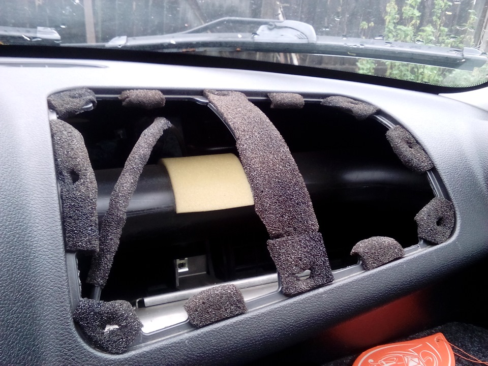

Всем привет. Ну чем же заняться в свободное время? Конечно же машиной!

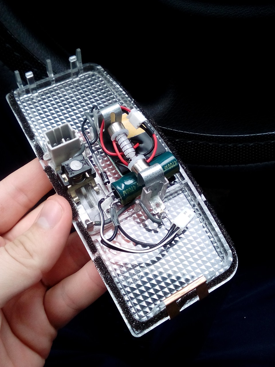

решил "за-антискрипить" плафон освещения салона и "какую-то" крышку панели, напротив пассажирского сиденья. Плафон брякал совместно с сабвуфером, потому он был первый.
Далее решил сделать шумоизоляцию крышки капота, что бы не брякала, только из-за этого. На холодную когда заводишь, крышка вибрирует об крюк крепления — бесит.
На этом всё. В дальнейшем собираюсь делать антискрип центральной панели.
Всем спасибо и удачи на дорогах!

Сколько листов вибры ушло на капот?
2 листа по 3 мм
У тебя кондерик для плавного затухания на сколько вольт и микрофорат?
Он параллельно же цепляться так сказать в сеть плафоны, плюс на плюс, минус на минус?
Да, по цепи параллельно (+ на + и — на -). Но я ещё поставил диод на +, что бы ток обратно в цепь не уходил (дабы сберечь электронику). Конденсатор на 4700 мкФ/25 Вольт
Тут первая запись про плафон: www.drive2.ru/l/4789093/
Там конденсатор сначала стоял на 2500 мкФ/ 25 Вольт (на видео показано как работает), мне показалось этого мало, потому перепаял на более ёмкий
