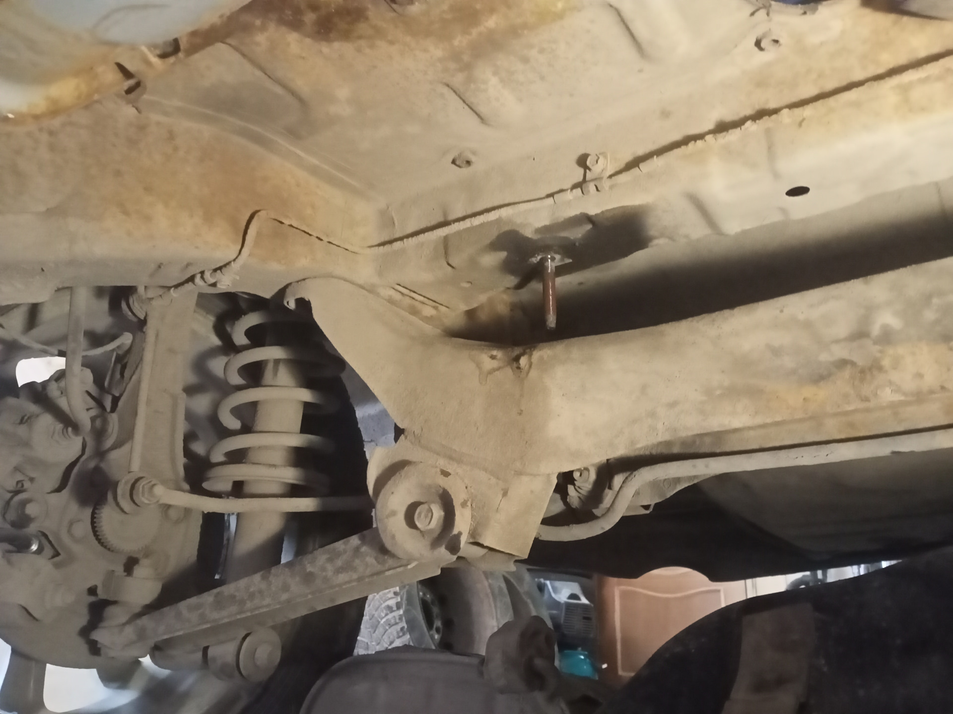

Когда купил свою сонату, одна и трубок тормозной(заднее правое колесо)была заглушена, следовательно минус одно колесо при торможении, залез под машину, а там печальная картина, все трубки гнилые.
В общем было принято решение их заменить.Долго искал, может кто-то уже занимался подобным ремонтом, есть такие, но информации крайне мало, хотя желающие заменить трубки имеются.
Заказал на озоне комплект тормозных трубок на нашу сонату, благо их можно купить комплектом, что меня порадовало, но по топливной так легко не вышло, нашел инфу параметрам трубок, заказал так же бухты медных трубок разных диаметров.
Сразу скажу, что некоторые трубки я целиком не меня, так как некоторые трубки были сгнившими только в одном месте у бензобака, под водителем в очень даже хорошем состоянии(хз с чем связано, не стал вдаваться в подробности), решил купить в ближайшем магазине латунные соединители, работал с тестем, благо у него голова варит в этом больше.Понадобится набор для развальцовки, чтоб штуцер держал трубку на месте.Некоторые советовали скидывать заднюю балку, но как по мне, лучше скинуть бензобак и резонатор, больше доступа
.Топливные посадили на соединители, так как проще обрезать и соединить, чем искать под капотом куда их воткнуть, там черт ногу сломит, а вот тормозные напрямую протянули по магистрали, их проще найти и протянуть, да и сомневаюсь, что обрезать и соединять на латунь — полезное занятие.Параметры трубок, которые заказывал:
Комплект тормозных трубок можно найти на озоне.
После установки остался небольшой запас трубки, но я соединял с железными, поэтому могло и не хватить.Тормозные хорошо сели по длине.Возвращаем бензобак на место, проблемно, но возможно подсоединить патрубки на место и затянуть хомуты, вернуть резонатор на место, а так же прокачать тормоза, не забудь тормозную жидкость.Всем удачи.

Буквально позавчера поменял задние диски с колодками, магистрали не вынесли прокачку…ну а чего, машина у меня 8 лет в руках, сколько до этого ещё ходила. Пока в раздумьях, советуюсь с другом по этому вопросу. В городе есть организация, которая делает их на заказ, думал медные поставить. Друг говорит не парить мозг и взять готовые от 2111(вальцеватель есть у него) стальные. В общем, пока без машины эту неделю. Если скажет ставить стальные готовые, буду думать о печати кондуктора для гибки под радиус, чтобы проще ставить их было
Ну если под себя делаешь-делай с умом.Обработай антикором, если стальные ставишь.От 2111 по длине сядут?Если берешь медные-бери отожженые, они легко гнутся.
3 метра одна) остальное, при необходимости, подрезать/обвальцовывать)
Правое заднее колесо-метров 5-6 длина тормозной трубки)0)
Она цельная? Не смотрел ещё толком
Да, идёт от колеса с правой стороны на левую за бензобаком к общей магистрали и до главного цилиндра в подкапотку со стороны водителя

Поменял на медь:
12 метров вышло(если бы не мой косяк, 10,5)
Лево перед 1300мм
Право перед 560мм
Право зад 4900мм
Лево зад 3700мм
Сделали трубки на местном авторынке, обжали, докупил несколько штуцеров.
4750 вышло в конечном итоге(500 рублей 10 вальцовок, 3 новых штуцера и 12 метров трубки по 350р/м)

3 метра не хватит. я менял, ставил готовые медные трубки, уже с штуцерами, задние — длина левая 3700мм и правая 4900мм, артикулы AGWP030 и AGWP436. одна трубка как раз, вторая немного(около 20 см) длиннее, сделал петлю под капотом. снимал бак, передний подрамник и естественно выхлоп. все трубки проложил по штатным креплениям. трубки гнул руками и трубогибом дело техники 820 410
P.S. а еще на русских машинах на штуцерах резьба М10*1.25, а на сонате М10*1
