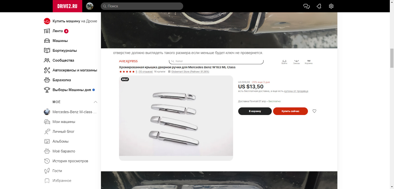

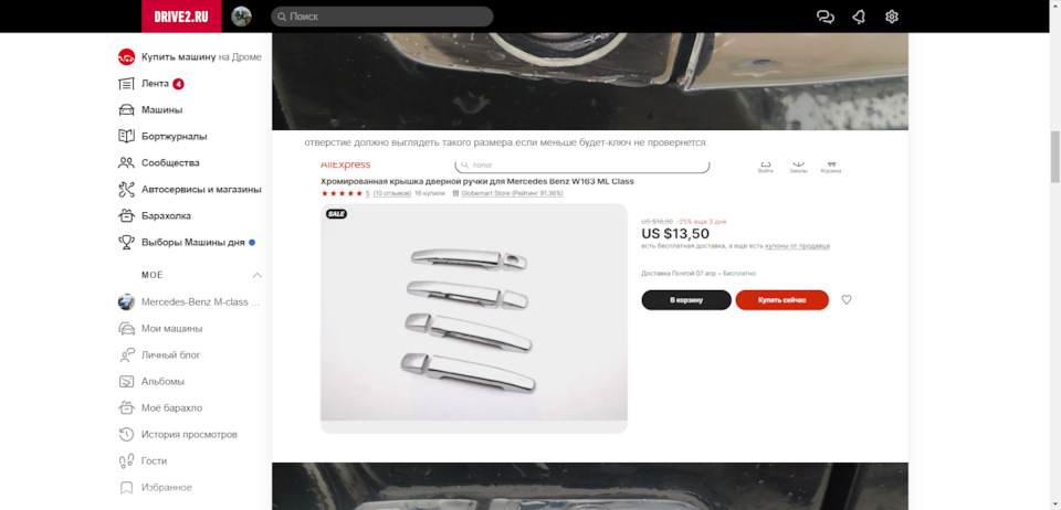

Ручки надо брать =)
сажать не на двусторонний скотч и прочее-отлетят или от попадания влаги или от другого прочего.я садил на эпоксидную смалу…каплями каждую прокапал и на временный скотч.через несколько часов снял скотч.и посматривать что-бы капли не потекли.главное твердо наглухо прижать.а снимать их в дальнейшем не придется .ручки можно вынимать свободно.а заменить в случае если придется-удалить старую зачистить и наклеить новую.мне еще не приходилось это делать
